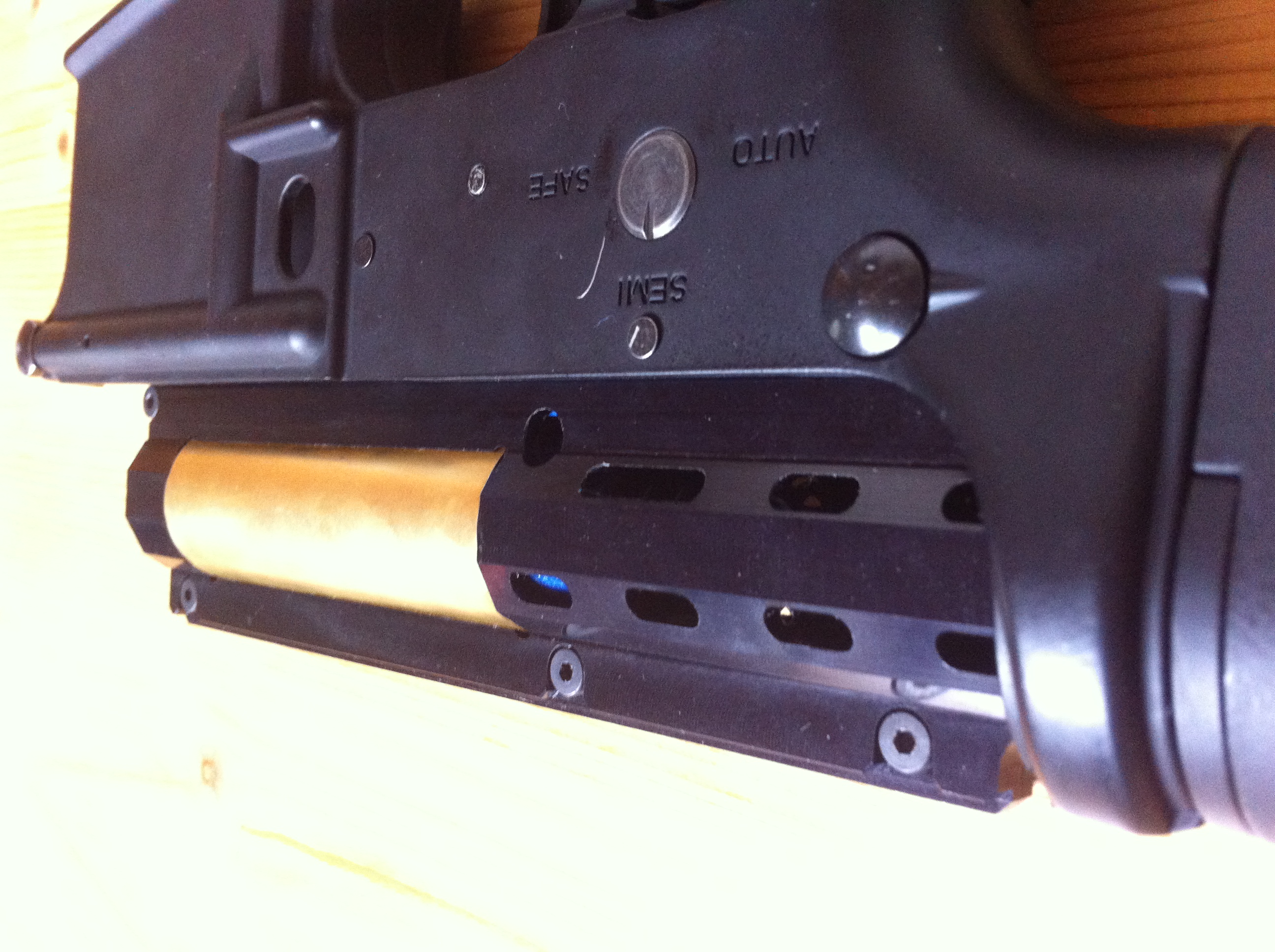

Zdravim po delší době,
potom co jsem se v Pardubicích koukal osobně na Aimtop tělo a zhrozil se nad kvalitou která podle mě moc nekoresponduje s cenou, jsem se rozhodl pro GP. Mám verzi pro M16A1, kvalita TOP !!! Mechabox RA do toho opravdu sedl jak prdel na hrnec (nebo hrnec na prdel? :-D).
Mám na Vás ale dotaz, ke kterýmu jsem přiložil foto.
1) Krytka vyhazovacího okénka kterou GP přibalilo nemá takovej ,,zobáček,, za kterej to drží v zavřené pozici (viz foto) WTF ??? Nemám tušení ??? To má opravdu bez toho zobáčku být, nebo reklamovat?
Pro porovnání okénko od CyMY které zobáček má.

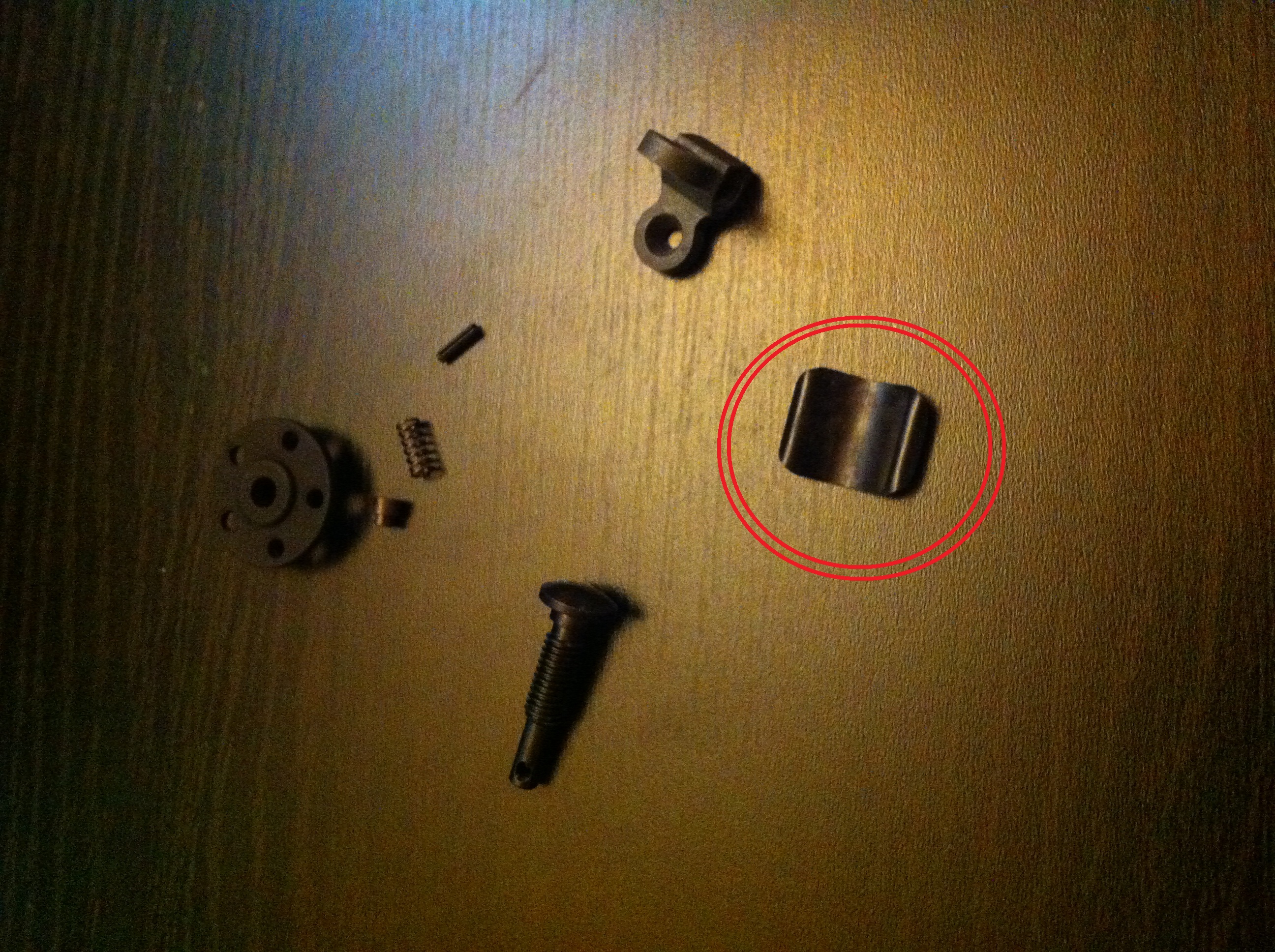

2) Balení obsahuje kus malýho plechu, u kterýho nemám vůbec ponětí kam patří (na fotce v červeném kroužku)
Díky za rady, stím okénkem to tak třeba být má, jen jsem pako, ale opravdu to nechápu..

Ta G&P krytka ten zobáček mít nemá, na svojí M16 jsem to vyřešil tak, že jsem dal pružinku tak, aby držela okénko furt otevřené a frknul jsem tam imitaci závěru (takovej ten plíšek) akorát je pak ale horší přístup k hopu, protože v tom těle se moc nedá posunout, ale vypadá to hezky a budu ho muset nějak poštelovat, protože se mi sám odsunuje. Přikládám fotku, ale tam jsem ten "závěr" zapomněl dát, protože jsem v pátek montoval shodou okolností taky RA mech a taky mi sednul jak prdel na hrnec (hrnec na prdel? :D ) jenom se mi zdá, že komora má nepatrnou mezírku mezi mecháčem v horní části. Ale střílí hezky, musím ještě změřit úsťovku a uvidim.
