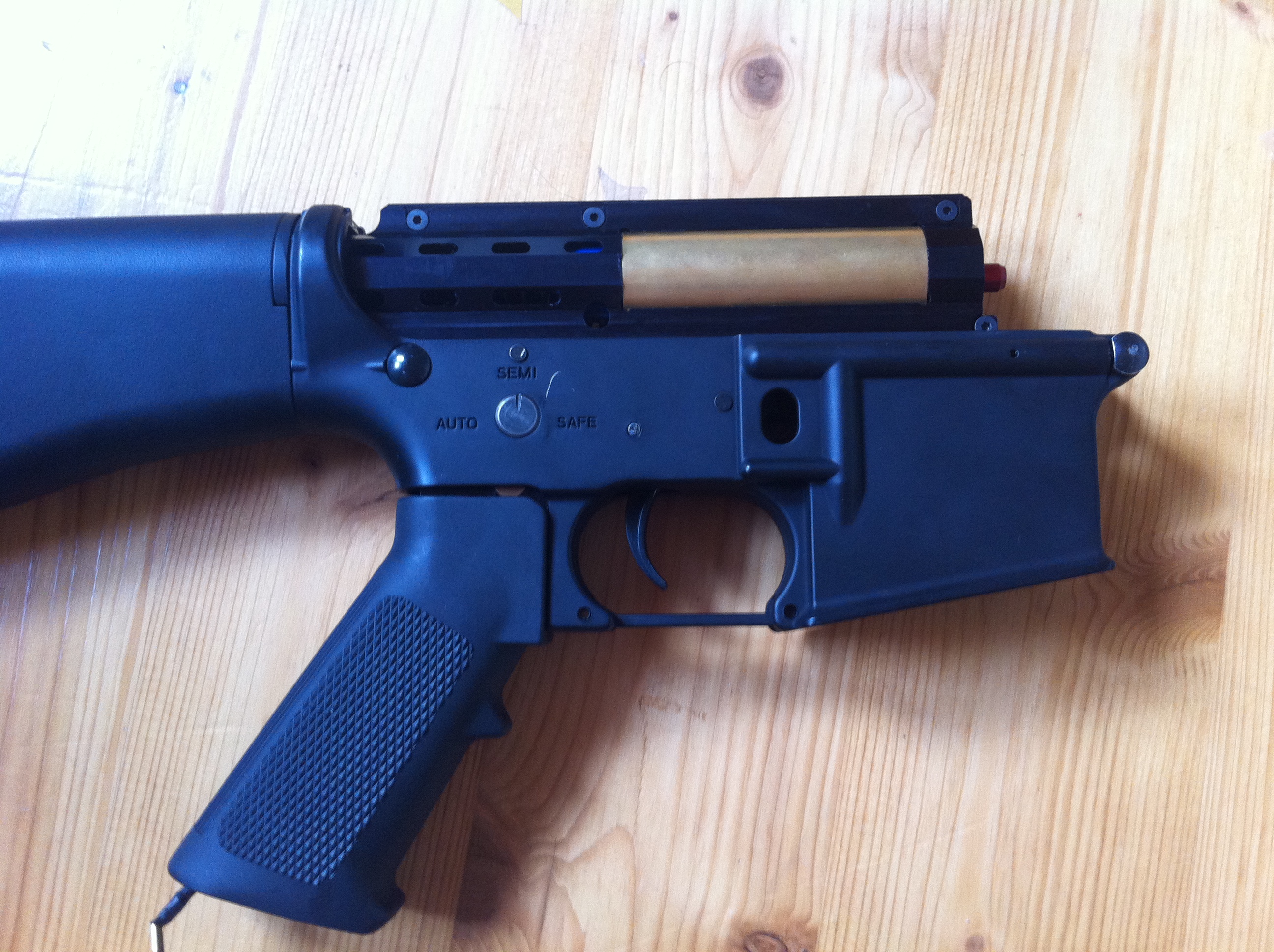

provedl jsem montáž všech dílů do RA mechu, v podstatě bez problému až na spínací kontakty - jako obvykle se muselo pilovat.
Teď už se ale pár hodin snažim napasovat mechabox do těla M16tky a past vedle pasti.

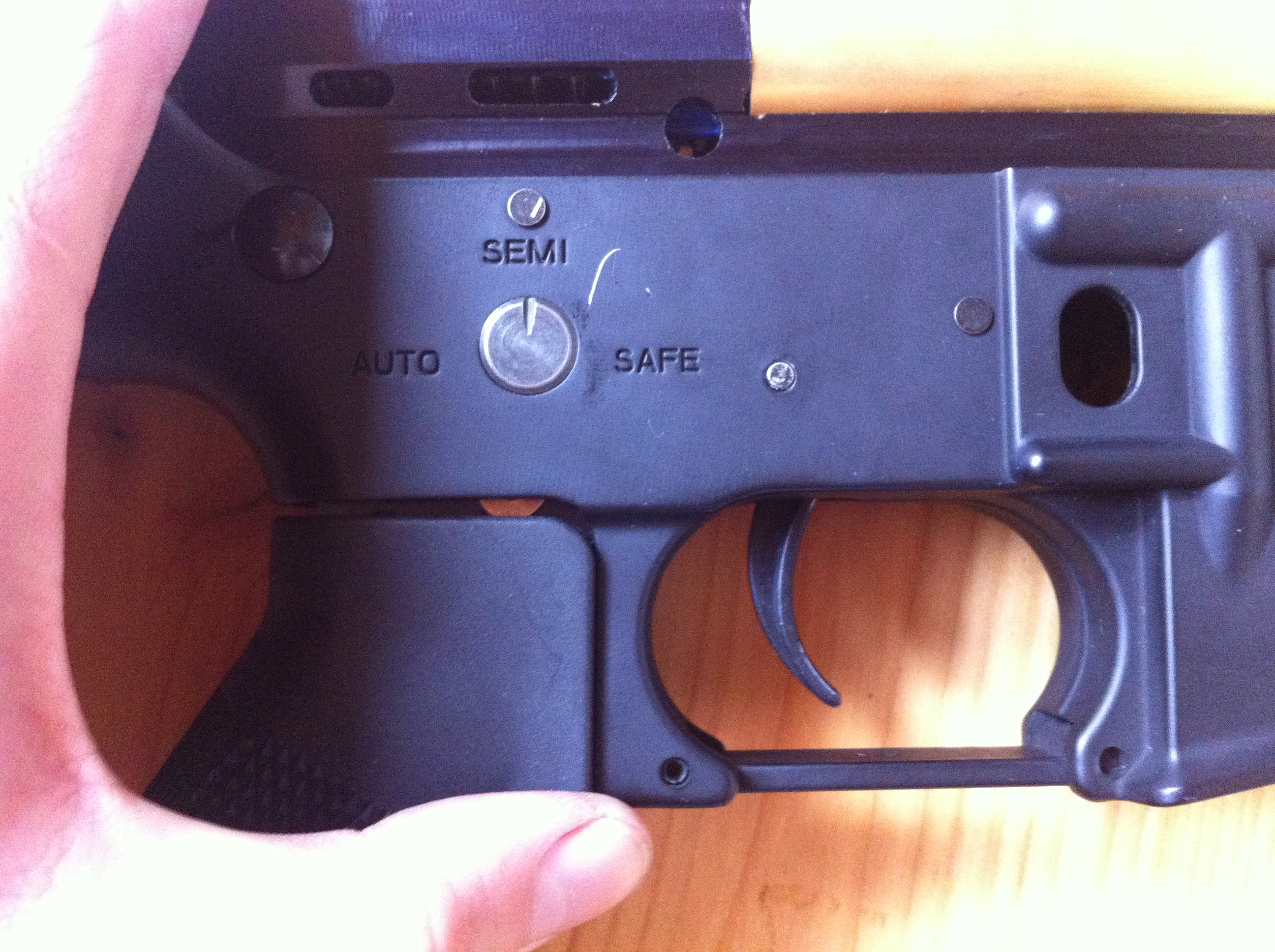

1) Pažbička nedosedá k tělu, musela by se zbrousit, což mi přijde dost neštastný řešení. Mezera má 2,6 mm

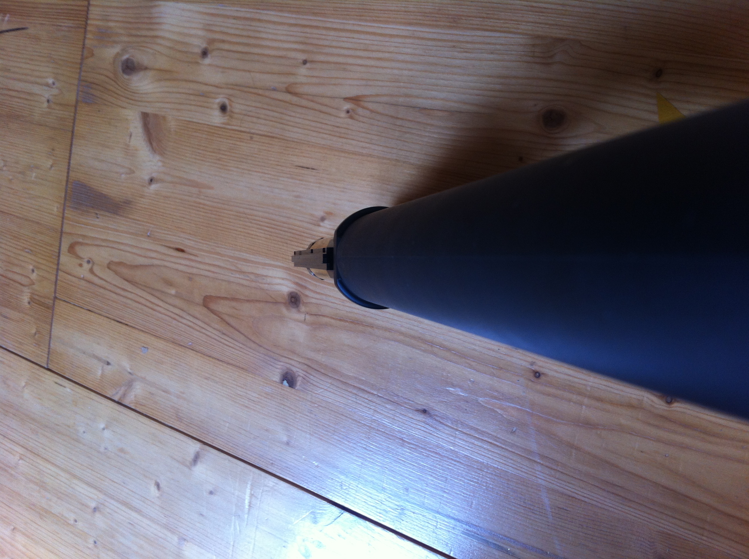

2) Táhlo závěru, když dám horní i spodní část těla k sobě se nehýbe, je tam natěsno (v tomhle případě to táhlo v pohodě zbrousim, tam není problém)
Nahodil jsem pár fotek, řešil jste to už někdo ? Na foru jsem nic nenašel.

Nakonec jsem postupoval v jiném pořadí, dal tam středový kolík pak hned přišrouboval pažbičku a zadní kolík vynechal, ted už to sedí, dokonce mechabox sedí rovně.
ALE teď se tam zase nevleze zadní čep :-D je to pár desetin milimetru. Takže, myslíte že to je takovej problém, kdybych zpiloval trochu ten čep abych ho tam dostal aspon abych zadělal ten otvor, ale nebude nijak mechabox držet v pozici? Jakože to drží jen na tom středovým čepu/kolíčku + je to stáhlý pažbičkou + šroub z pažby do trnu pružiny -> Mechabox se ani nehne, ale chybí tam prostě ten zadní čep.

Neporadim ti ktere telo koupit, ale k te prvni fotce a uprave pazbicky, to neni nic nenormalniho a bezne ji takto upravuji...
Malokdy usadis hlinikac bez uprav a se slusnym vykonem, to co popisujes je jeste krasa :mrgreen:

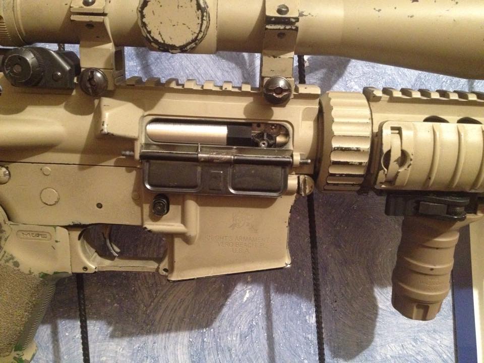

2) Balení obsahuje kus malýho plechu, u kterýho nemám vůbec ponětí kam patří (na fotce v červeném kroužku)
Díky za rady, stím okénkem to tak třeba být má, jen jsem pako, ale opravdu to nechápu..

Ta G&P krytka ten zobáček mít nemá, na svojí M16 jsem to vyřešil tak, že jsem dal pružinku tak, aby držela okénko furt otevřené a frknul jsem tam imitaci závěru (takovej ten plíšek) akorát je pak ale horší přístup k hopu, protože v tom těle se moc nedá posunout, ale vypadá to hezky a budu ho muset nějak poštelovat, protože se mi sám odsunuje. Přikládám fotku, ale tam jsem ten "závěr" zapomněl dát, protože jsem v pátek montoval shodou okolností taky RA mech a taky mi sednul jak prdel na hrnec (hrnec na prdel? :D ) jenom se mi zdá, že komora má nepatrnou mezírku mezi mecháčem v horní části. Ale střílí hezky, musím ještě změřit úsťovku a uvidim.
