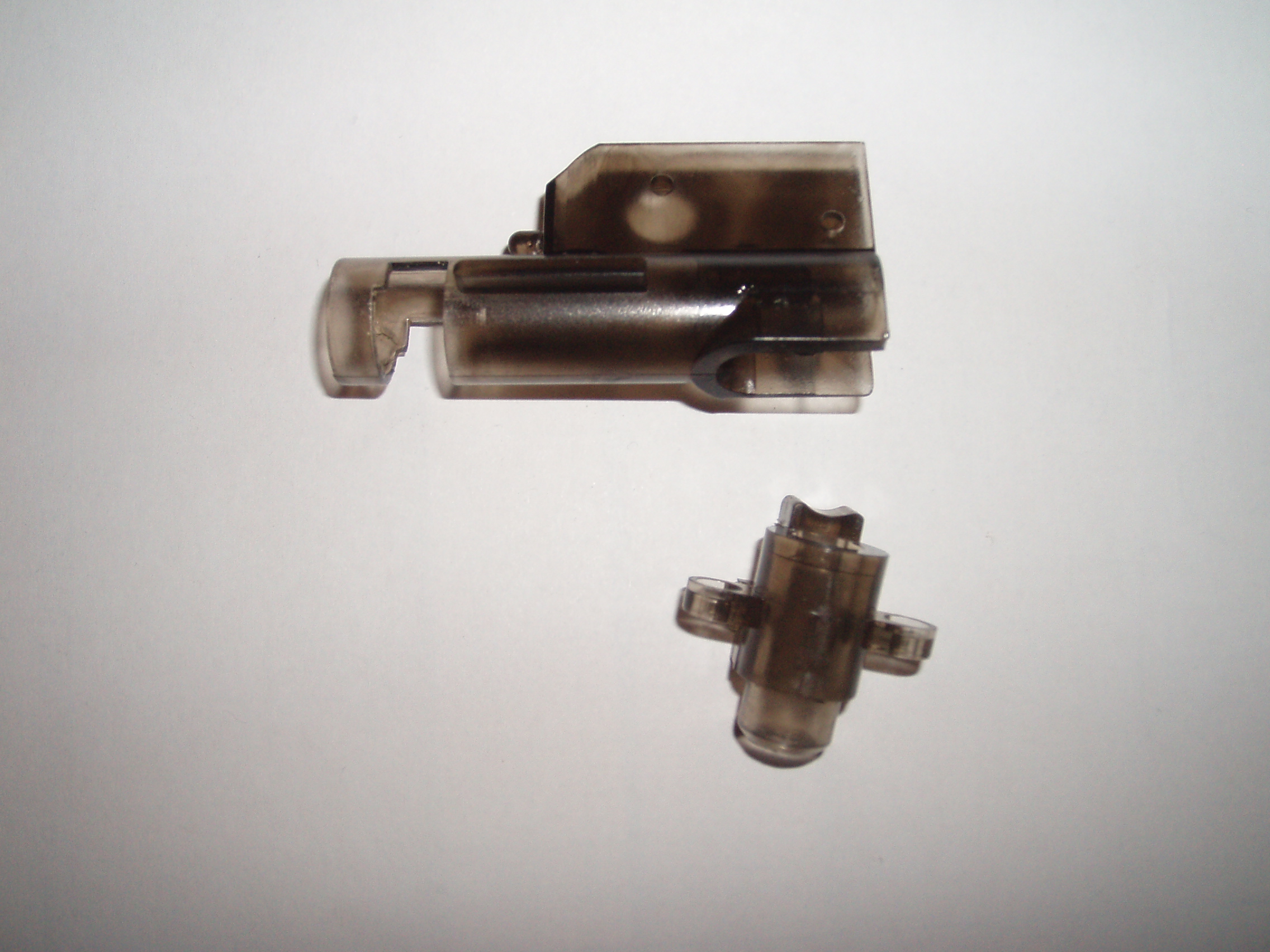

Koupil jsem si zbraň HK 416 AGM (51) a rád bych si vyměnil Hop-up komoru, Prosím o radu zda to má smysl a vylepší to parametry střelby? Pokud ano jaký typ bych si měl obědnat? Je tam takový plastový dvou dílný Hop-up viz foto a rád bych tam vyděl něco kvalitního.
Poznámka: Starej Hop-up
P1010003.JPG [ 947.62 KiB | Zobrazeno 19005 krát ]

Každopádně to smysl má. Koupil bych určitě nedělenou komoru,výkon ti to zvýší. :wink:

kup tuto komoru:
http://airsoftpro.cz/eshop/product_info ... cts_id=925
drobne dily pouzijes z puvodni komory.
budes muset jeste upravit spodni cast tela,aby jsi mohl komoru dat do zbrane. po teto vymene nebude mozne "zlomit zbran", vrchni cast tela se musi vytahnout smerem dopredu.
