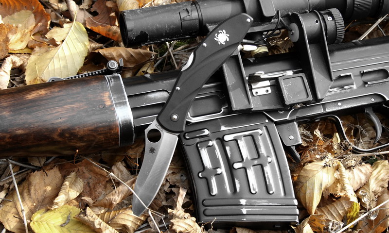

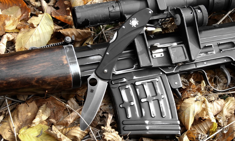

fotil sem to sice pro jine učely ale dam to i sem 8)
a1444.jpg [ 164.7 KiB | Zobrazeno 44958 krát ]

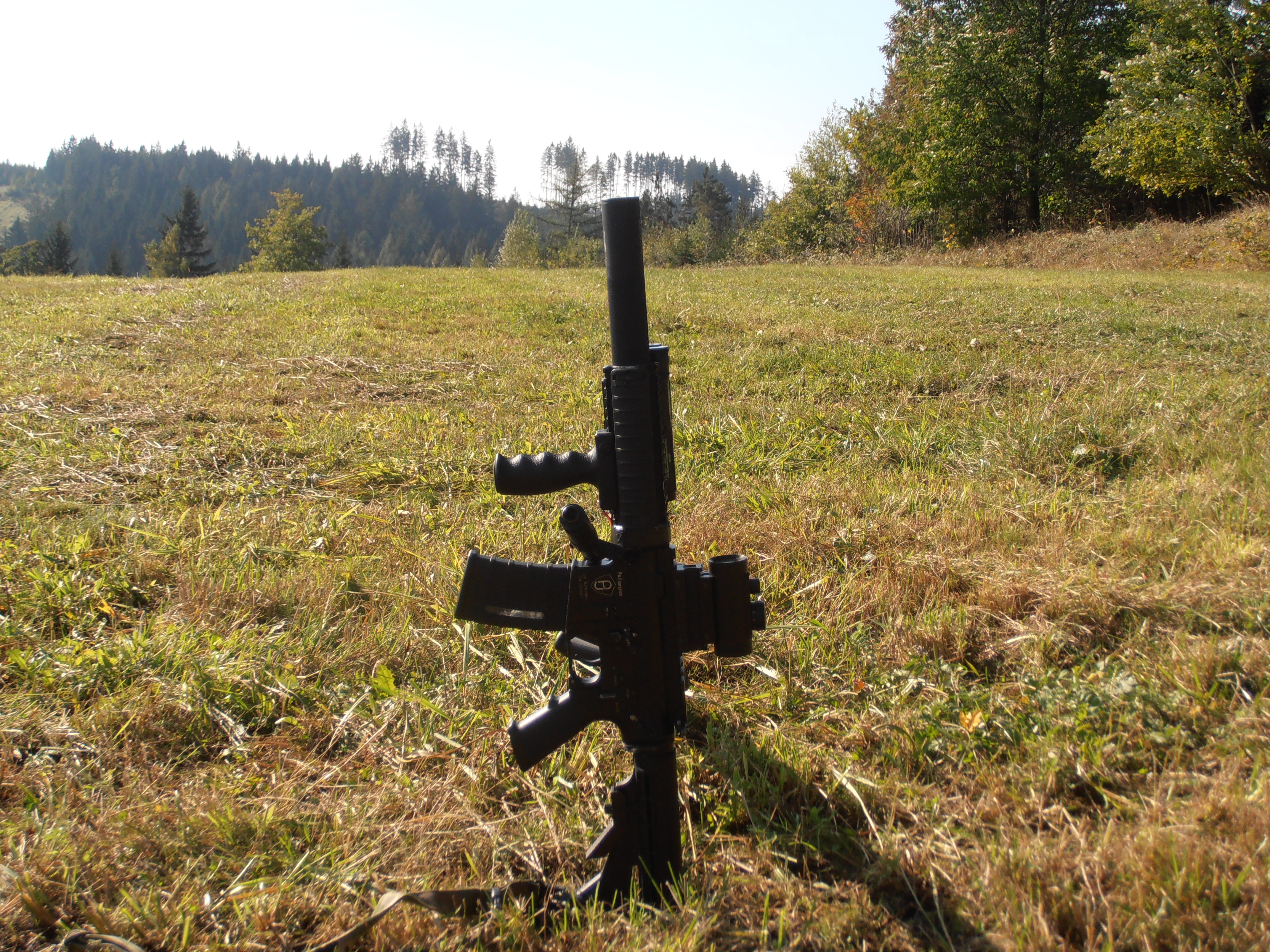

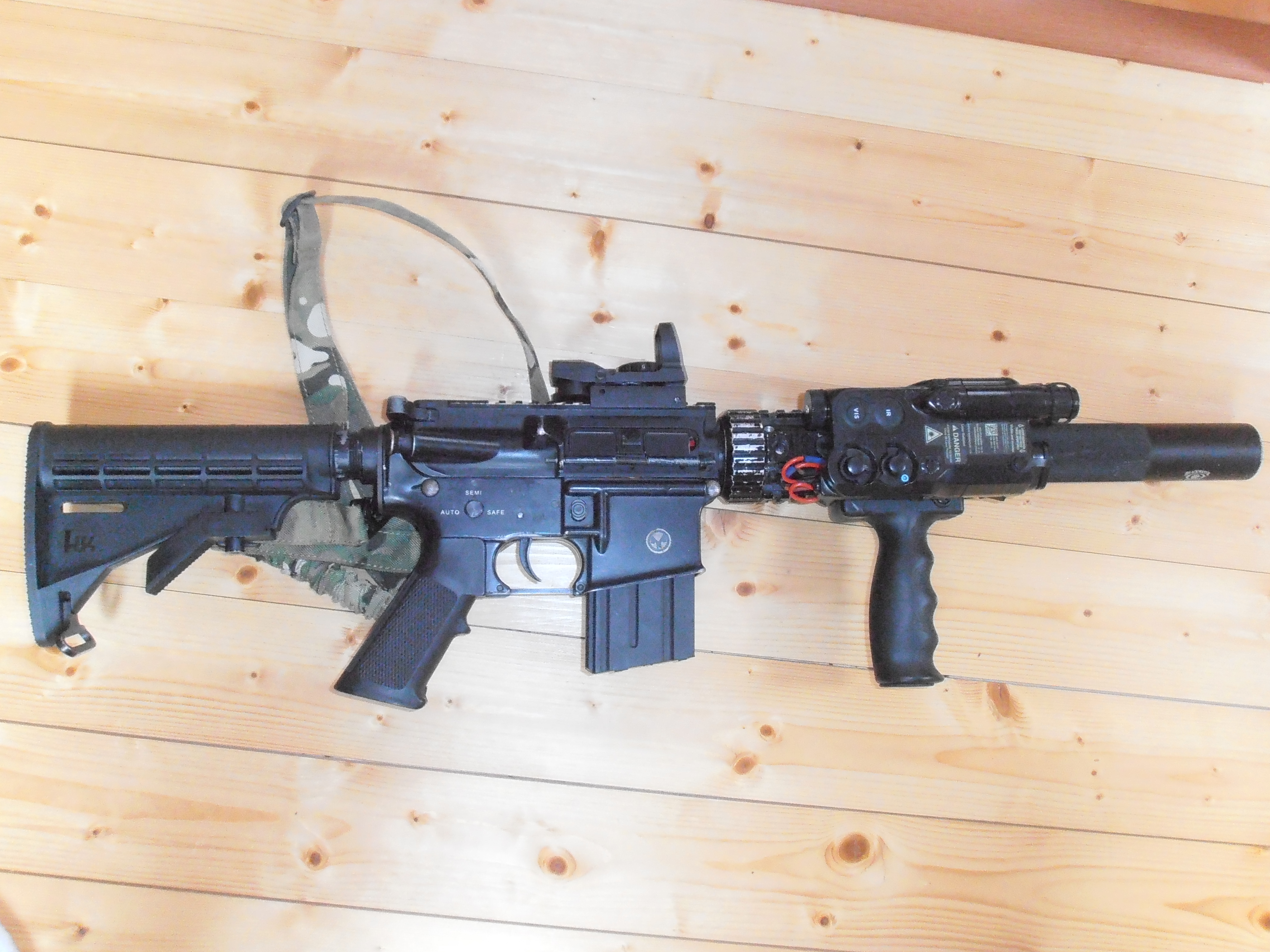

M4 Special Operation
Upgrade:
přesná hlaven SRC(zkrácená na 355mm)
hop komora ASpro gen.2+hop guma systema energy
tryska+tichá vzduchotechnika AirsoftParts
120progresivní pružina
motor AimTop M130up
druhá kabeláž+mosfet
Vnějšek
tlumič BlackWater
otevřenný kolimátor Aimtop
pažba výsuvná z HK416
baterybox
do budoucna CNC mech+130pružina a nějaký nástřik nejspíš-tělo už je docela jeté..

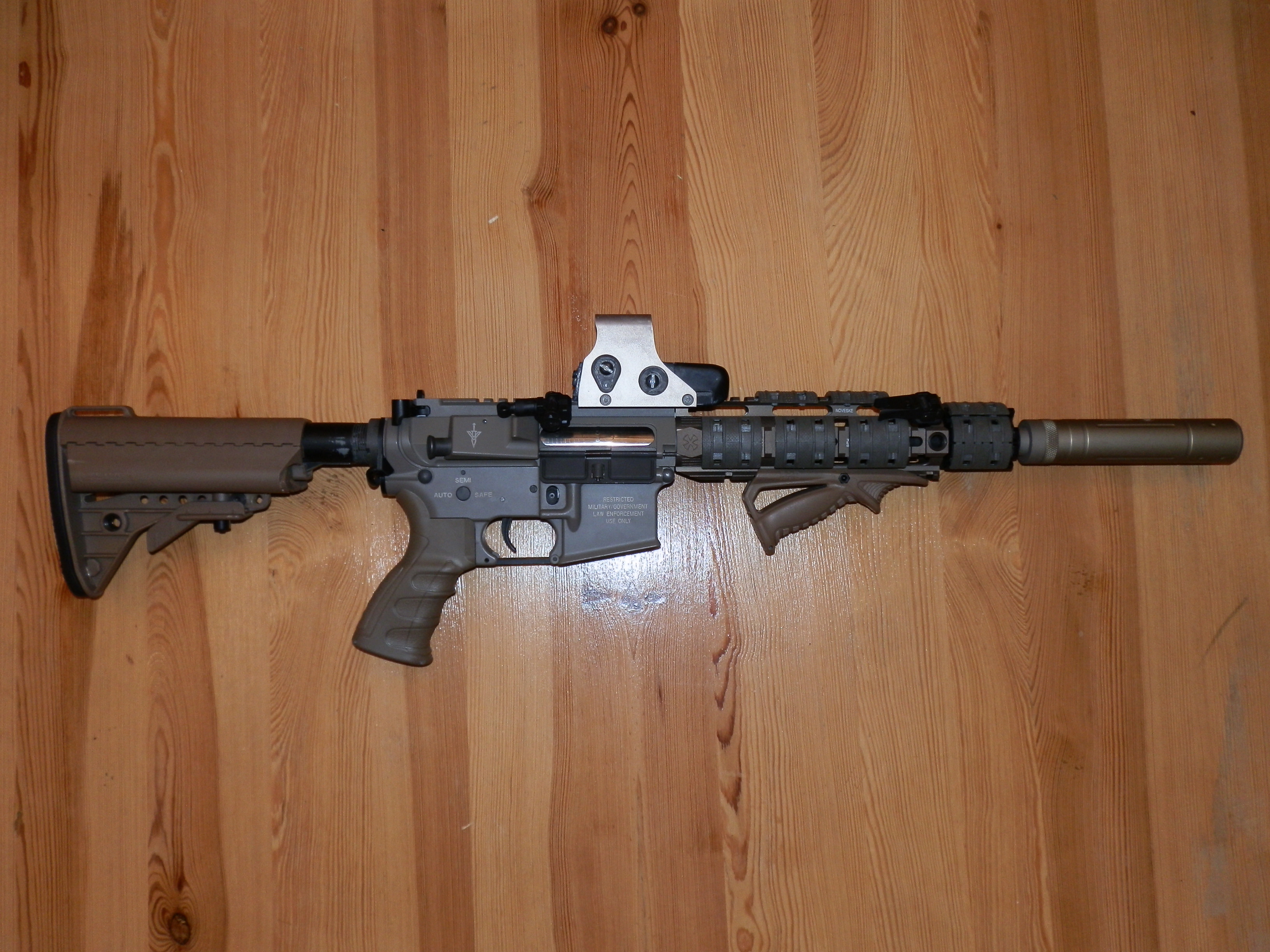

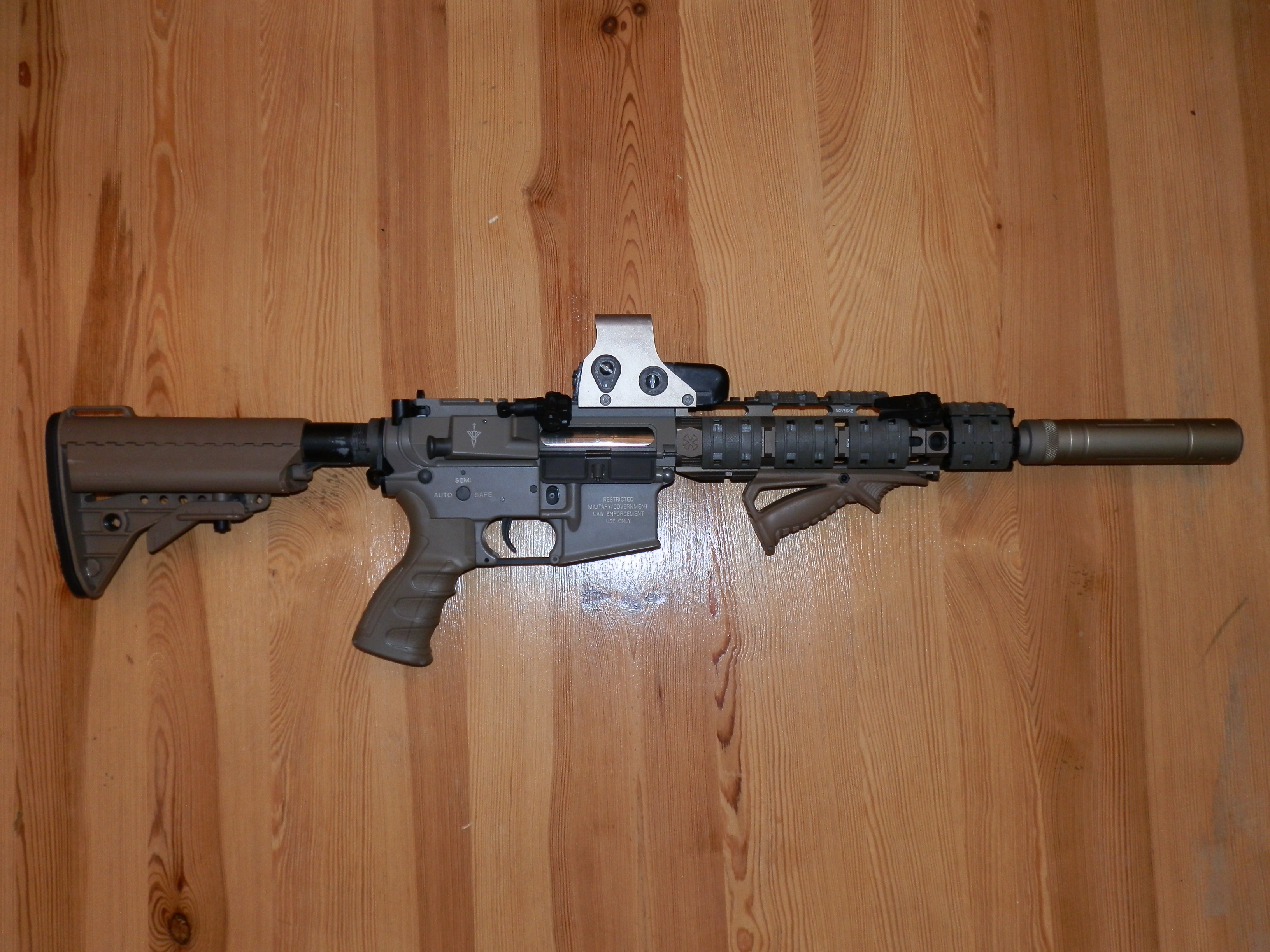

Tak trošku pokrok...
SRC hlaven,ASPro gen II hop komora,PDI hop guma,CNC RetroArms mech,vzduch ASParts,trn cnc ASParts,brko 130ASPro,Kola šikmá SHS 100:200,motor ATM130up,mosfetASPro,baterie 11,1lipol...
V planu ještě přechod ze stavajíciho A.C.M.kolimce na stejny typ ovšem origo PULSAR..

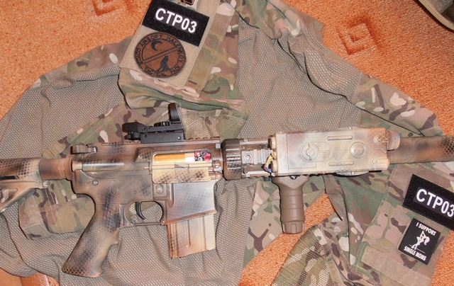

Také se pochlubím se svoji M4. Stavěl jsem ji cca půl roku, tak snad se líbí...

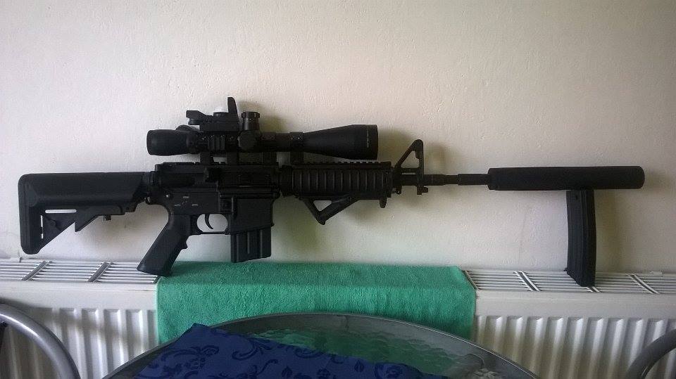

10818994_908060169206497_2038449509_n.jpg [ 56.58 KiB | Zobrazeno 42149 krát ]
Moje m4 od Dboys, nyní čeká na upgrade= cnc mechabox, m170, shs 6,03 hlaven 600mm, SHS vzduch, úprava na semi atd.. atd...Kombinace útočné pušky, optiky a otevřeného kolimátoru je pro číslo jedna a hraje se mi s tím výborně :) přivítám jakékoli kladné, či záporné komentáře :D

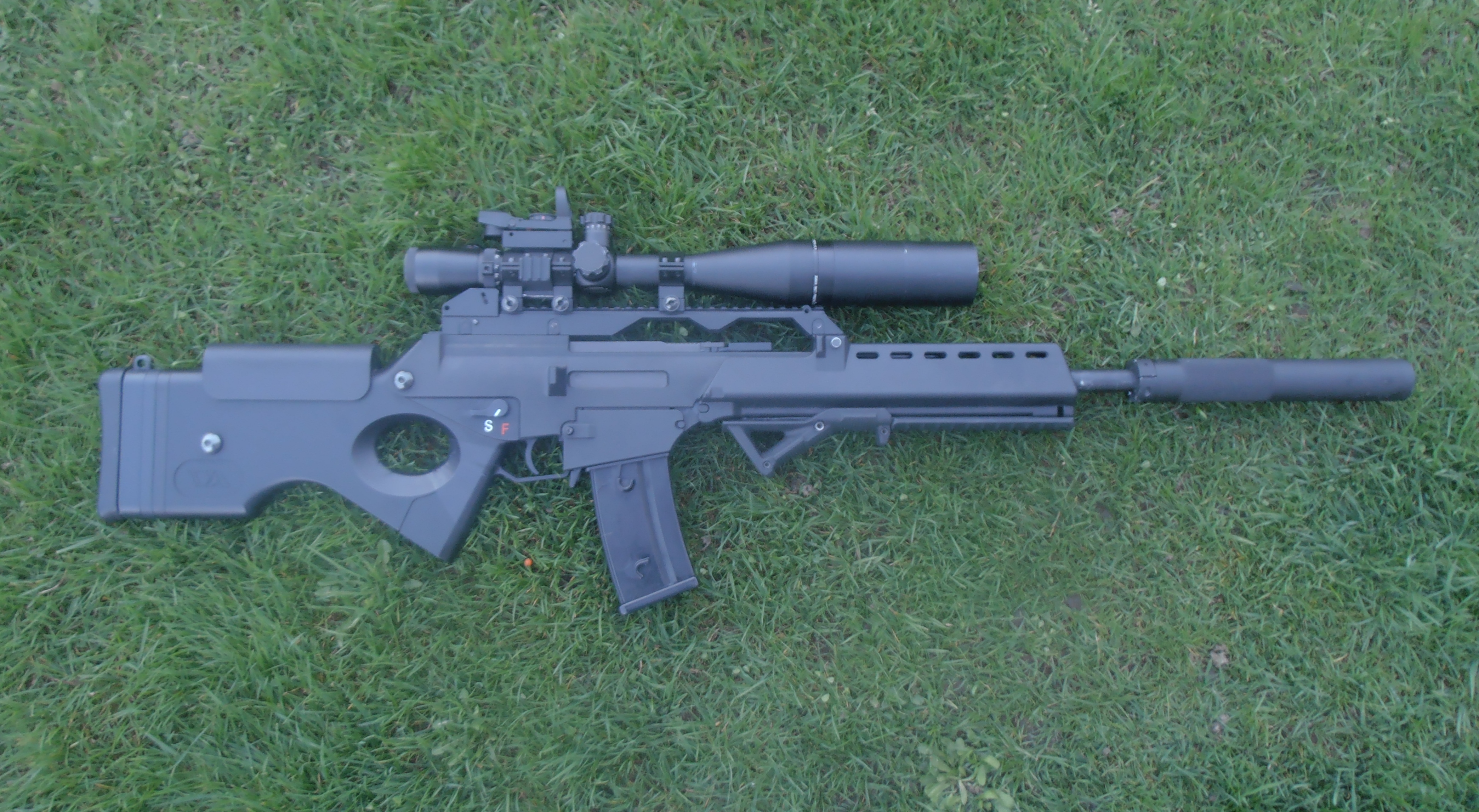

P9130680.JPG [ 3.41 MiB | Zobrazeno 41816 krát ]
Moje SL9, 170m/s s 0,20g bb. Strilim 0,40ky BLS. Ma za sebou prvni akci a maximalni spokojenost, vyuzivam jak optiku tak kolimator. V patek jsem instaloval 650mm 6,03mm hlaven shs a presnost se rapidne zvysila, kulickou uz to tak nehazi, soustrel lepsi :)
19 dub 2015, 19:13
Příspěvek Re: Naše zbraně
Joo konečně pěkně postavená SL9, když už něco vidim tak je to základ s optikou za 7kilek na půlmetrovejch kroužkách. :D Ještě kdyby tak dělali nějakej víc low-profile rail na kterym je upnutá optika, ten předek je takovej divnej tou mezerou mezi clonou a předpažbim, ale hold to jinak udělat nejde. :D

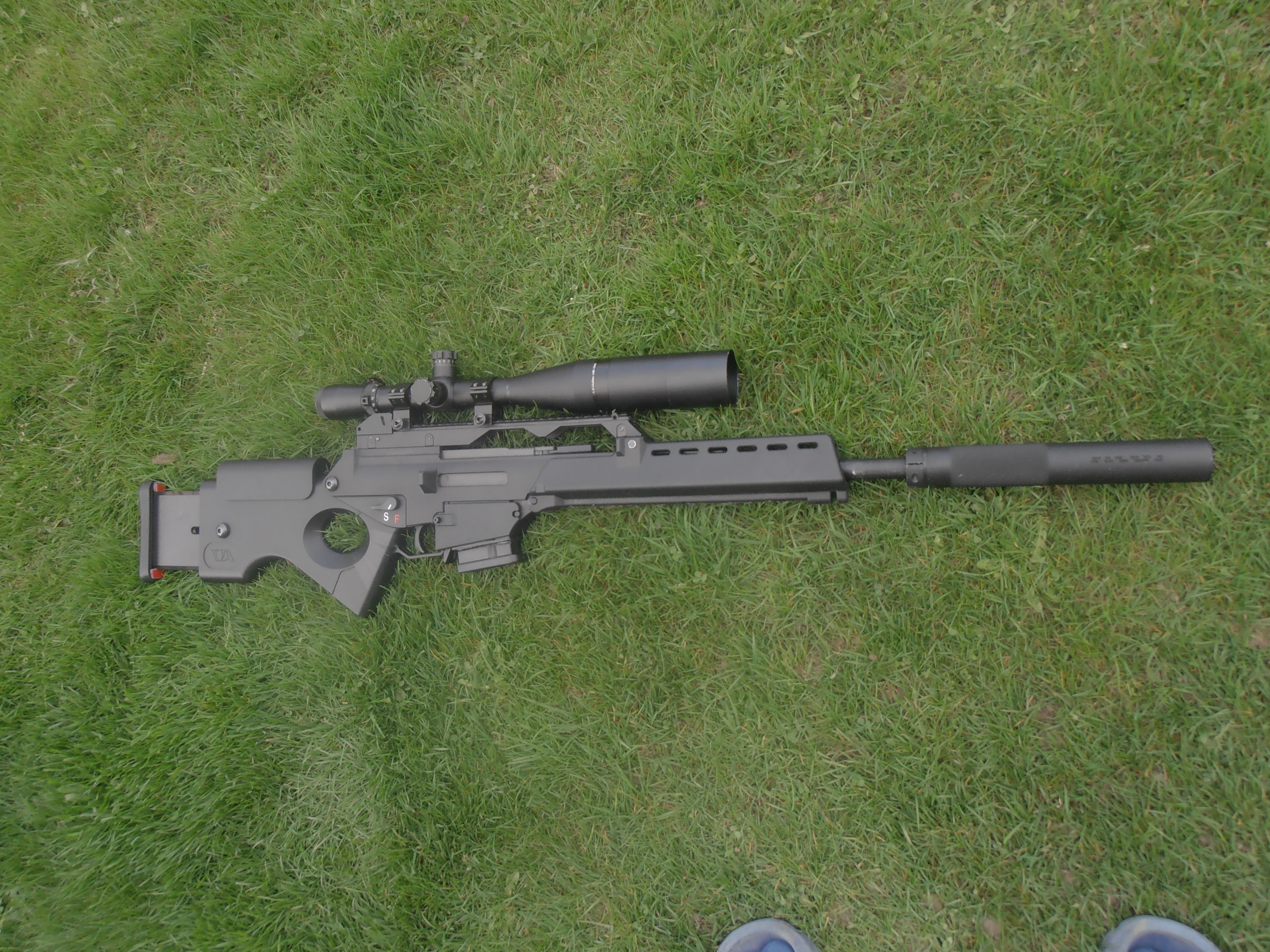

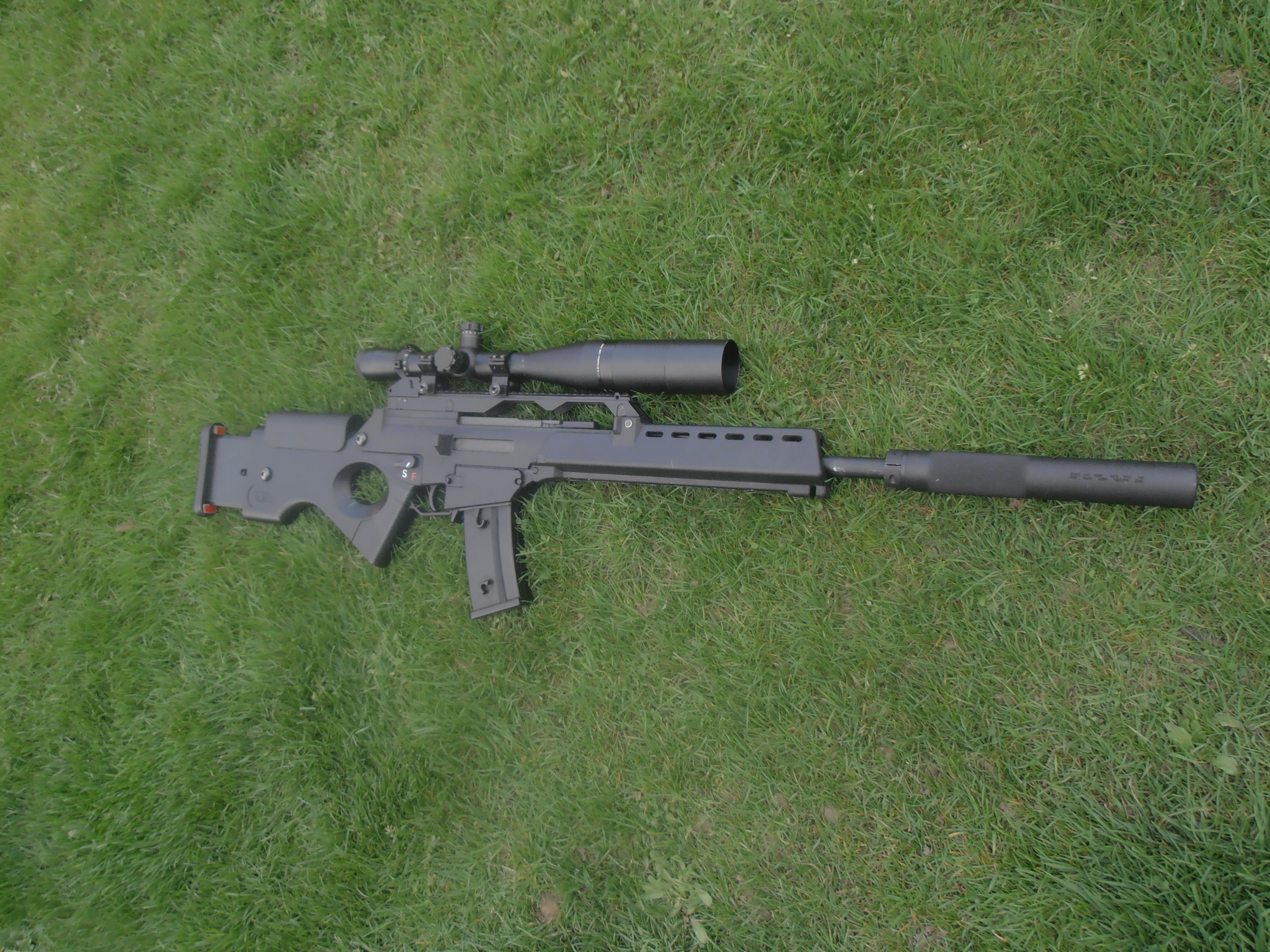

No ja si tu sl9 koupil a hned na ni nahazel vsechny prislisenstvi, ktere jsem mel doma a ani se nedival, jak to vypada bez nich...vcera jsem brouzdal po googlu a koukal, ze ty sl9ky jsou krasne jen s optikou a treba tlumicem..tak jsem to vsechno sundal a soro svou zbrannepoznavam, je lehci, hezci, realistictejsi...zitra mi prijdou jeste krouzky do pazby.
Ted jen premyslim, jestli tam nechat kratky zasonik a jit do max. upgradu s upravou na semi, nebo objednat 0,30ky kule a trosku to kropit (samozrejme s rozumem a jen na velke dalky)
P9160689.JPG [ 3.12 MiB | Zobrazeno 41647 krát ]
P9160687.JPG [ 3.08 MiB | Zobrazeno 41647 krát ]

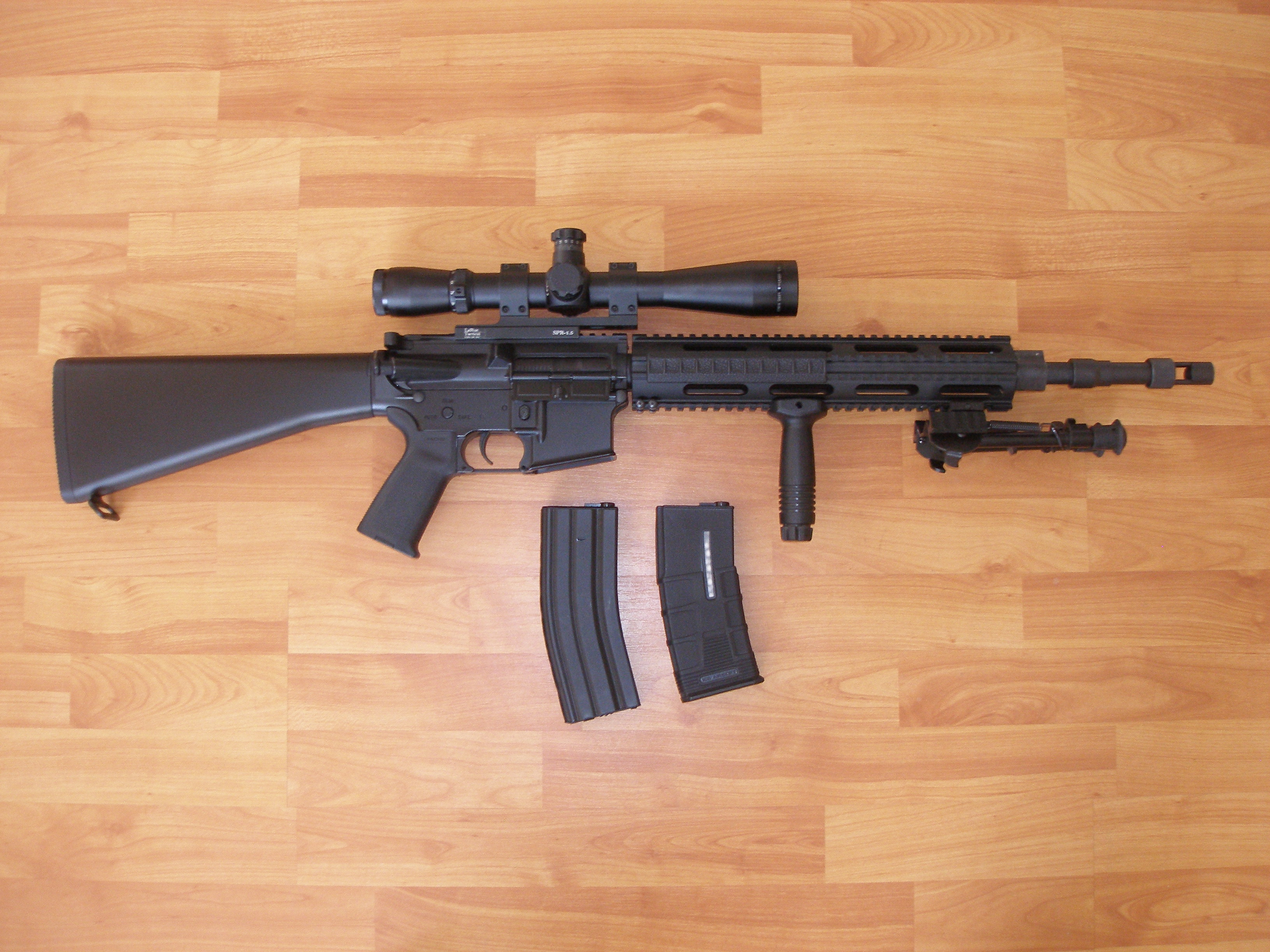

011.JPG [ 1.64 MiB | Zobrazeno 37386 krát ]
Další moje kuličkovka je M16A3 R.A.S. od ICS přestavěná na SPR. Důvodem k přestavbě bylo, že jsem chtěl SPRko, ale po předchozí kladné zkušenosti s M4A1 od ICS a jejím děleným mechaboxem jsem už nechtěl zbraň řady M16/M4 od jiné značky. ICS však přímo SPR nedělá a já měl doma už delší dobu AEG vnější hlaveň z SPR od G&P, tak jsem se rozhodl jako základ koupit M16A3 R.A.S. a přestavět ji na SPR. Ve zbrani je nerez 6,03 vnitřní hlaveň, kovová hop-up komora ICS, ocelový trn a lepší vzduchotechnika s pružinou M130, se kterou má výkon 145 m/s s 0,20 g kuličkou.
