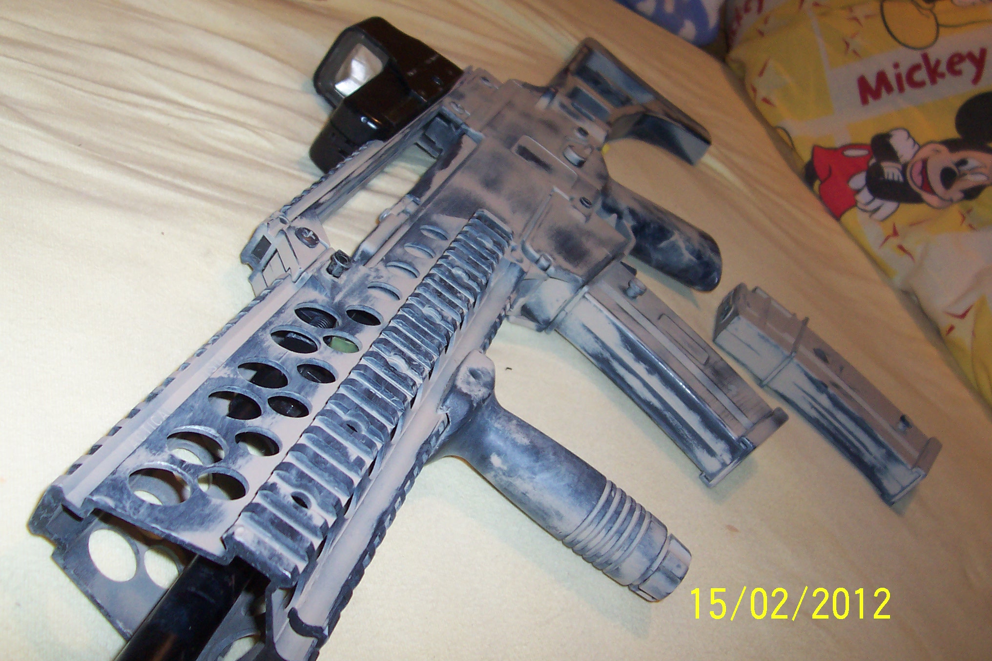

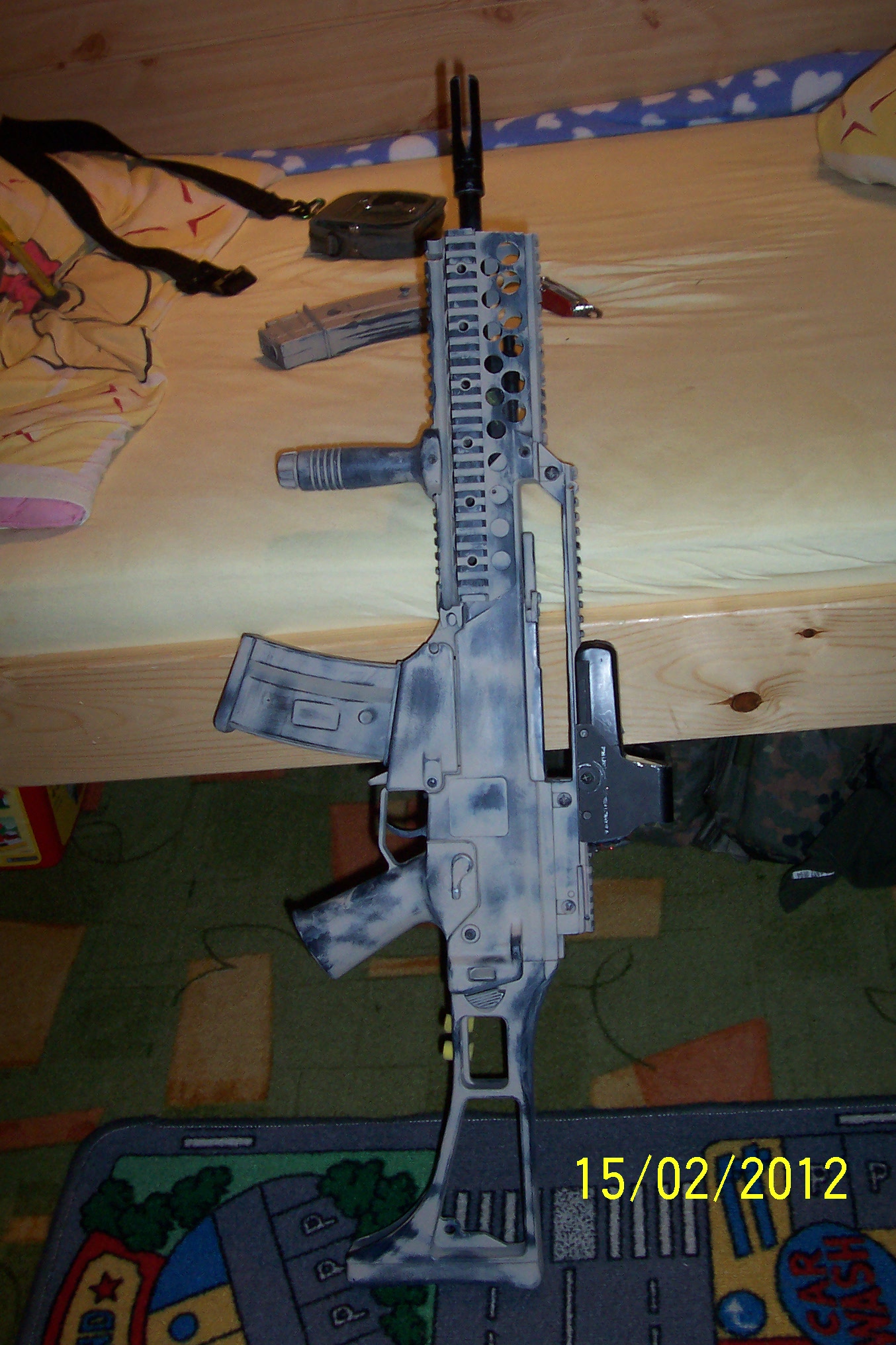

Taky jsme s tím dlouho zápasily, je dobrý to fotit pokud možno kolmo, protože pak se ti do toho neodráží obloha. On je ten sprej sice matnej, ale je matnej až tak moc, že takovým zvláštním způsobem odráží světlo a dělá z něj šedou (což je fajn, šedá je krutě účinná maskovací barva ikdyž si obecně nalháváme opak).
Ještě mě napadá jestli jsi to nefotil těsně po nástřiku, řekněme ve stejnej, nebo následující den, zkus týden počkat a pak to vyfotit znovu, mohlo by to pak být lepší.
Podle stínů odhaduju že bylo pod mrakem a to taky nebejvá dobrý, když je slunko, tak se to fotí líp, barvy jsou reálnější, případně fotit když je slunko ale zbraň mít ve stínu. Plus samozřejmě správně nastavený vyvážení bílé na foťáku (nejlépe pokud umožňuje manuální korekci pomocí bílýho papíru).
23 úno 2012, 09:01
tak je to focene relativne slusnym fotakem, ale rezim automat, vyvazeni bile automat a focene na sakra dlouhy cas 1/8.
spise pockej az venku bude lip. protoze tohle fakt vypada divne na tech fotakch, jestli to je krylonama a barvy takove jak jsi psal tak to v realu musi vypadat sakra jinak :-)

Díky radu ! Jen slunko u nás bylo naposled před měsícem.. :D
Až bude světlo ( tak někdy v květnu :D ) tak to vyfotím znova. Ale focení jakékoli kamufláže je strašná patlačka, protože to nikdy není takový, jako ve skutečnosti..

musis si pohrat s nastavenim fotaku. pokud mas spatne vyvazenou bilou (WB) tak to dela strasnou paseku. ale i bez dobreho svetla to je spatne

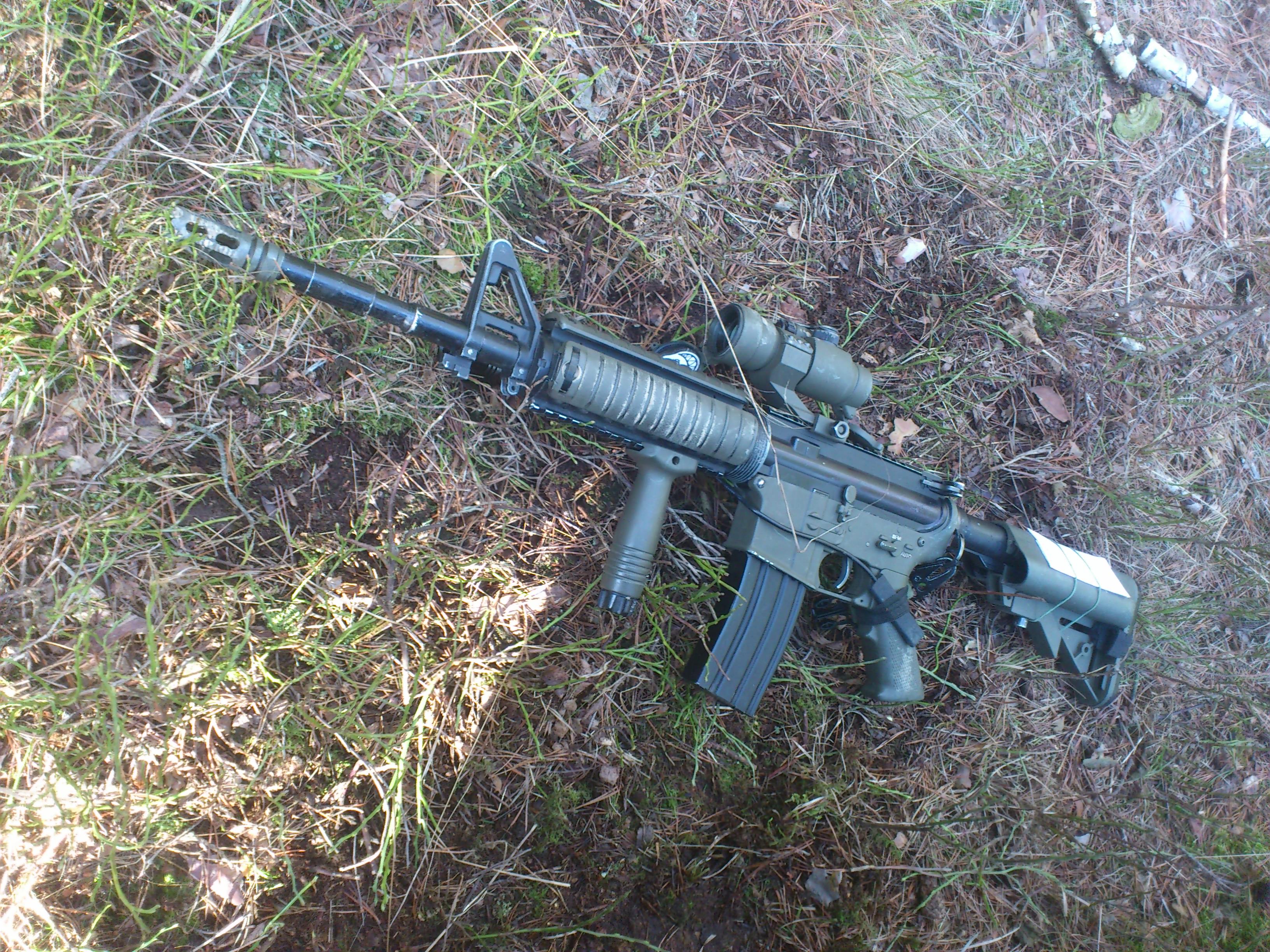

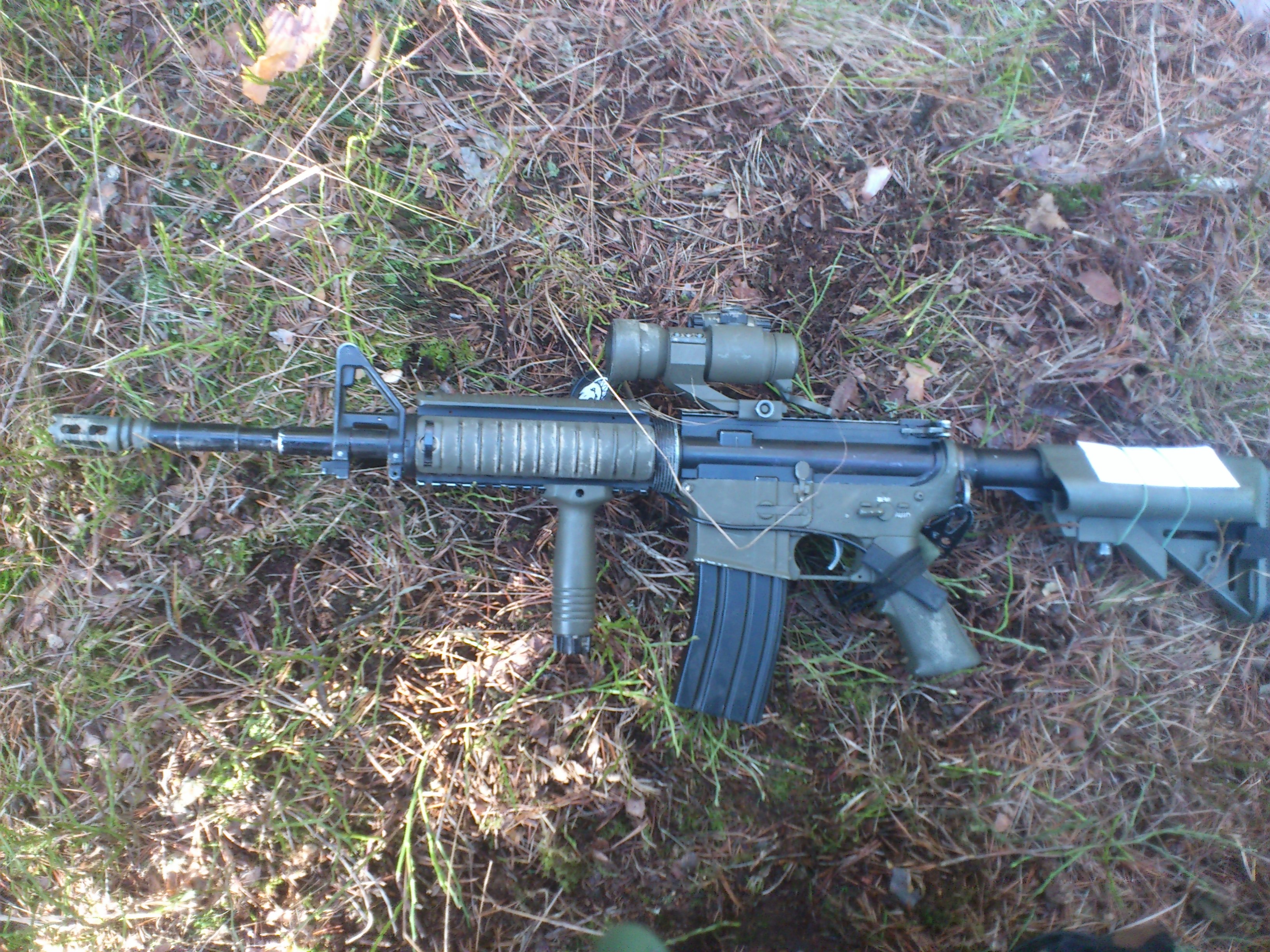

Takže, kupoval jsem tenhle: http://army-shop.cz/produkty/kamuflazni ... /6774.html sprej v barvě olive drab. Stříkal jsem tím M4 (spodní část těla+doplňky) a helmu.
Helmu bohužel nafocenou nemám, původně byla coyotová, teď je o něco tmavší než ta M4.
Se sprejem se mi pracovalo dobře a na vše stačila jedna vrstva, akorát helma měla nějaký světlý místa tak ty jsme ještě při zasychání vzal podruhý.
Jinak vůbec nelituju a neměnil bych za jinej, barva maskuje v lese naprosto parádně, má pěknej, matnej a na úchop příjemnej povrch.
BTW: Stříkáte to bezbarvým lakem? Měl jsem to na první akci a ta M4 už má nějaký škrábance, zdá se mi že to proti tomu škrábání má až moc malou odolnost.

No nevim, ale jestli po nastříkání nemá helma i zbraň stejnou barvu, jen proto že pod tím je jinej základ, tak to není moc dobrý krytí. Já bych asi vyžadoval aby výsledek byl vždy stejnej bez ohledu jestli stříkám bílej/černej/zelenej/růžovej plast/kov/dřevo.
A jestli tam máš po jedný akci oděrky, tak bych to asi tím bezbarvým lakem stříkl dřív než bude pozdě.

M4 je světlejší, helma tmavší, možná jsem tam nevědomky hodil víc barvy. Každopádně helma i M4 vypadá pěkně, pokud chcete tak můžu zejtra hodit porovnávací fotku, ovšem do lesa nejdu, takže jen z baráku nebo ze zahrady jestli nebudu línej vylízt :lol:

S lakem by to mělo dýl vydržet, ale když něco koupíš tak to nejdřív vyzkoušej, aby se to nenařasilo a neodlepilo. Jen to nebude mít takovej mat, i když lak bude matný, vždycky je lak lesklejší.

Otázka zní, za jak dlouho po nastříkání jsi to na tu první akci vzal, jestli třeba hned další den, tak je jasný, že ta barva není vytvrzená.
03 bře 2012, 22:02
stříkal jsem to ve čtvrtek a na akci jsem to vzal dneska, to už by +- zatvrzený bejt mělo ne?
03 bře 2012, 22:05
Deacon píše:
Uplně vytvrzené to myslim bývá tak za 2 týdny a víc.
03 bře 2012, 22:12
To je sice pravda, ale i těch pár dní by mělo stačit, když si vzpomenu na tábor kde se zbraně nechali odpočívat tak jeden den a ty barvy pak normálně držely, tak podle mě bude chyba někde jinde... asi jsou prostě i spreje co nejsou superodolný nikdy, kup si ten bezbarvej lak a máš to pořešený.

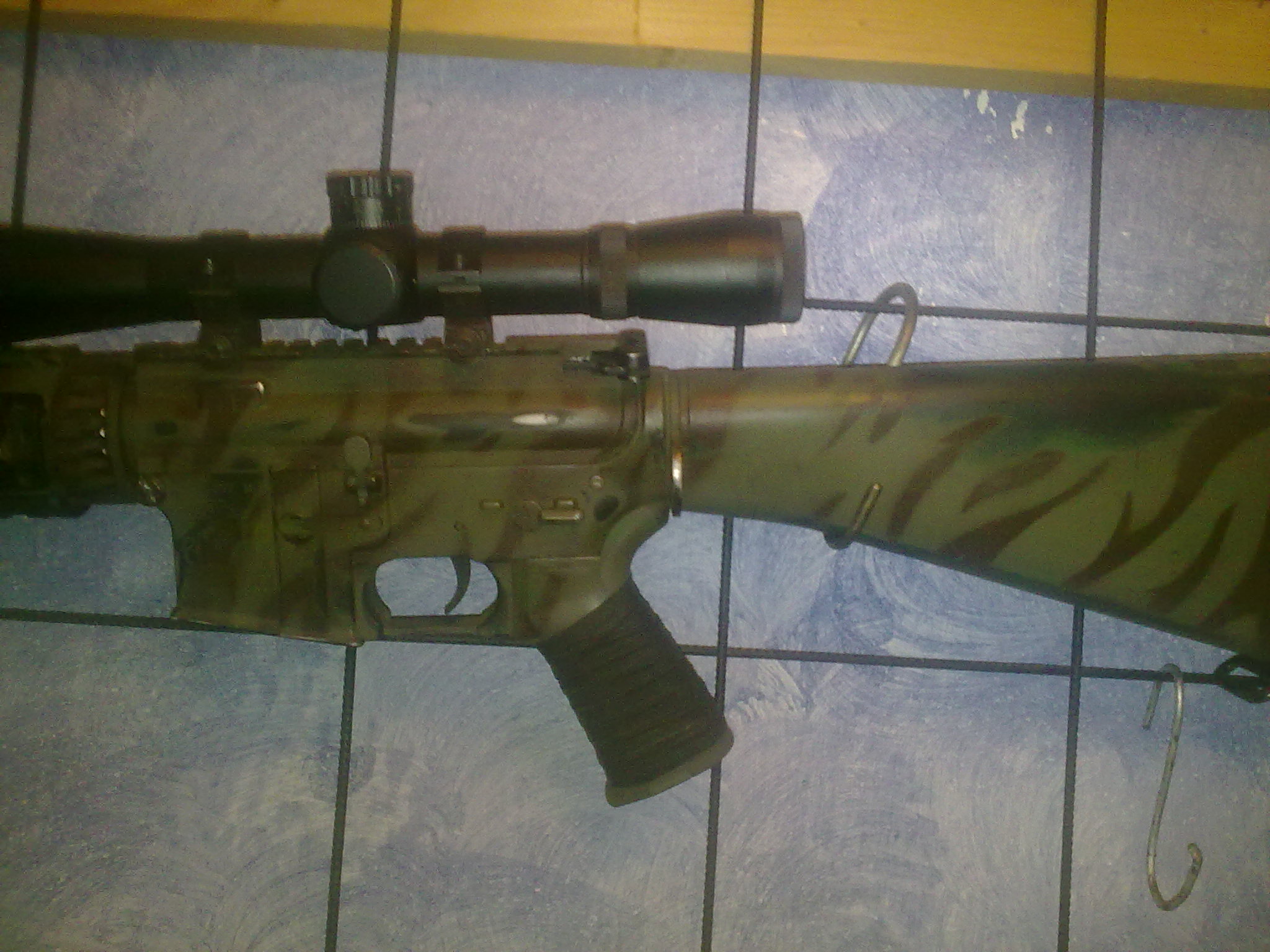

Potřebuju poradit, mám nastříkanej kvér viz. foto (omlouvám se za kvalitu, ale nebyl jsem schopnej teď nic lepšího zpoldit) a chtěl bych to přestříkat na coyote, ale nevim jestli když přestříkám původní barvu a lehce se to odrbe, tak jestli to nebude hnusný (respektive jestli tam nebudou moc vystupovat i ty spodní barvy). Bylo by asi určitě lepší to celý smýt a nastříkat znovu od základu, ale nejsem si jistej jakou dobu bych smýváním strávil. Budu vsěčnej za každou radu :)

Sundej ředidlem co pujde sundat a pak to normálně nastříkej... při práce s ředidlem doporučuju na nějakým nedůležitým místě vyzkoušet co to dělá s kvérem, ale většinou to bejvá ok.

Dobře zkusim, díky moc. Potom sem zkusim hodit foto jak se mi to (ne)povedlo, možná to ještě mixnu s hnědou :)

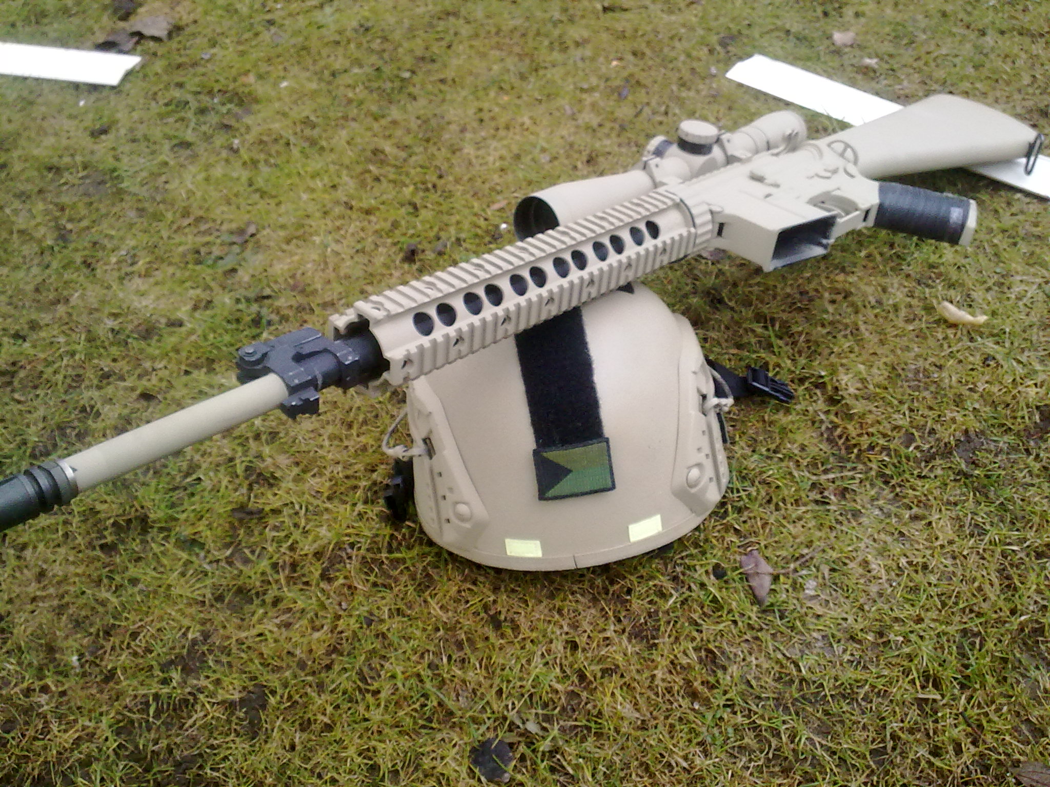

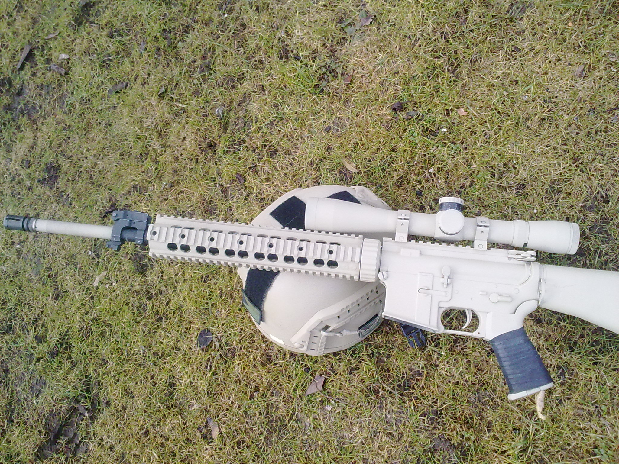

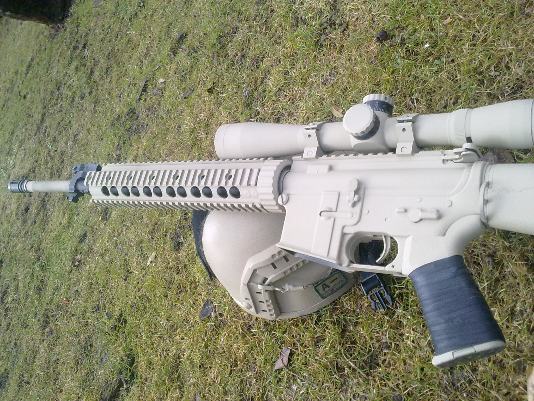

Tak jsem přestříkal kvér na písek, fotku jsem udělal i s helmou a stříkal jsem to barvou: http://www.m1armyshop.cz/detail.php?id_zbozi=1776 myslim že se to docela povedlo, časem se to omlátí a bude to to pravý ořechový :)
