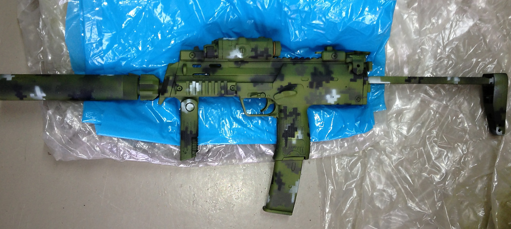

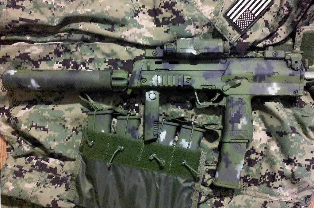

Muj prvni pokus o nastrik ve stylu AOR2 na AEPecku H&K MP7A1. Jeste to neni uplne komplet dle mych predstav, chybi tam kolimec T1 + dostrikat nejake drobnosti, trochu to osoupat a jeste vymenit hlaven, ale pochlubit se musim :)
Horni fotka s origo bluzou AOR2 a nahradnima magazinama v klokani kapse do LBT 6094 v umelem osvetleni a spodni fotka je s bleskem, proto ty rozdily v barevnosti...
Splichano krylonama.
MP7A1aAOR2_web.jpg [ 130.81 KiB | Zobrazeno 26042 krát ]
MP7A1_web.jpg [ 271.96 KiB | Zobrazeno 26042 krát ]

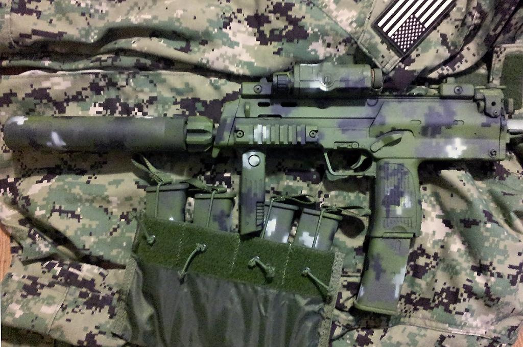

sad04 píše:
Hele nejsem na tyhle barevný číčarády vůbec stavěnej, ale povidlo se to. Orvy jí a bude i pěkná :mrgreen: dobrá práce!

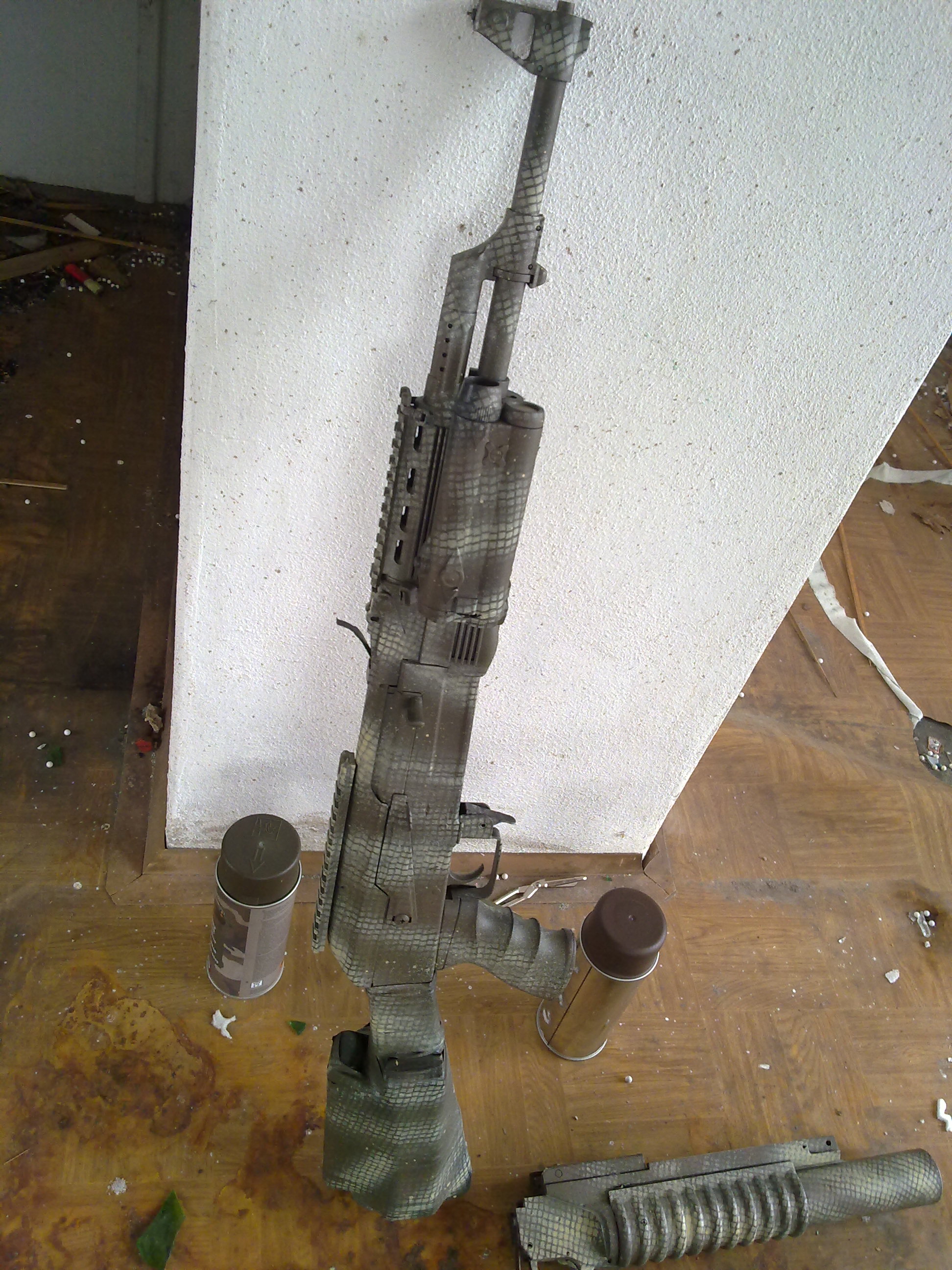

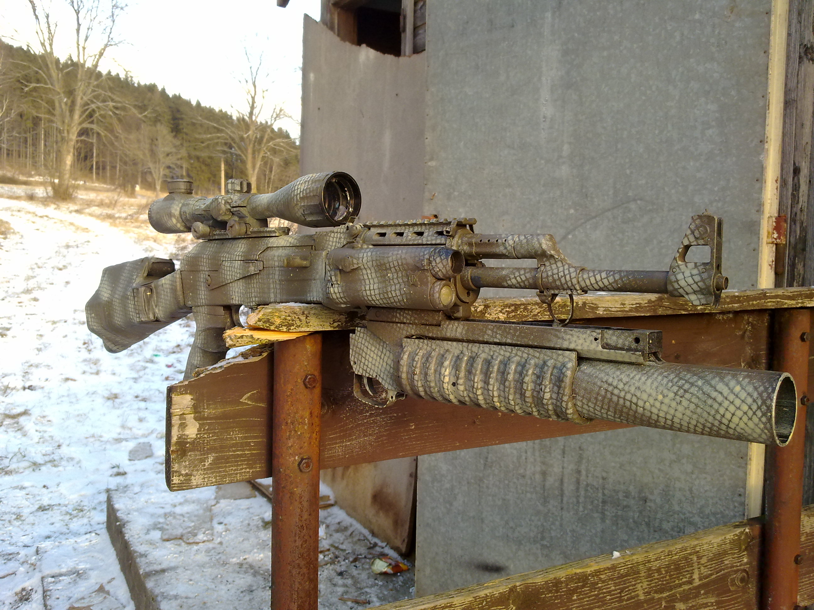

Ty Fosco ARMY spreje nejsou špatný, ale Krylon je Krylon. Přidám pár fotek pro představu. Ještě předem prosím, všechny komentáře ohledně toho AK si odpusťte. Není to moje zbraň.
12012013251.jpg [ 879.5 KiB | Zobrazeno 25480 krát ]
12012013249.jpg [ 959.4 KiB | Zobrazeno 25480 krát ]

moc pekny,na ARku by to bylo krasny, "pracne" maskovany akcka se mi moc nelibi,ale to je subjektivni nazor.
4All:
jinak muzu-li pridat svych par tipu k maskovani zbrani, pri pouzivani spreju zkuste pouzit sablony (at uz trsy travy, hranu papiru, nejaky radisuovy sablony a pod) tak,ze je na kver nepolozite,ale drzite nad povrchem...cim vetsi odskok sablony,tim jemnejsi prechody, respektive vic rozpita cara.
dalsi zpusob,jak ovlivnit cakanej efekt,je pod trysku dat napr kolicek,nebo kus kartonu. kuzel aerosolu se o nej pak odrazi a barva caka, lze tak dosahnout kropenaty textury ala mramor nebo zula.
U spreju neni dobry se snazit vrstvu "ulejt",ale spis postupne skladat tenci vrstvy,dokud neni barva souvisla,ma pote i mensi tendenci se trhat z podkladu. Na druhou stranu, kdyz na zbran nafoukate cilene siolnejsi vrstvu,ktera vam vydrzi chvilicku nezavadnout, lze do ni dalsi odstiny "rozpustit".tzn barvy se vic s lijou do sebe,a nevznika tolik efekt kamuflaze,jako spis slityho bordelu ala atacs.
vsechny spreje doporucuju nejdriv ozkouset,zejmena pak jejich kompatibilitu pri michani vyrobcu, aby jeden pordukt nerozpoustel a nezvedal druhy.
a co se samotny prilnavosti barev tyce-s odflaknutym podkladem je marny vsecho, takze potrebna mista zmatovat/prebrousit, otrit prach a pote pouze v rukavicich radne omyt aspon lihem,zavesit a povrchu se holyma rukama vic nedotykat.

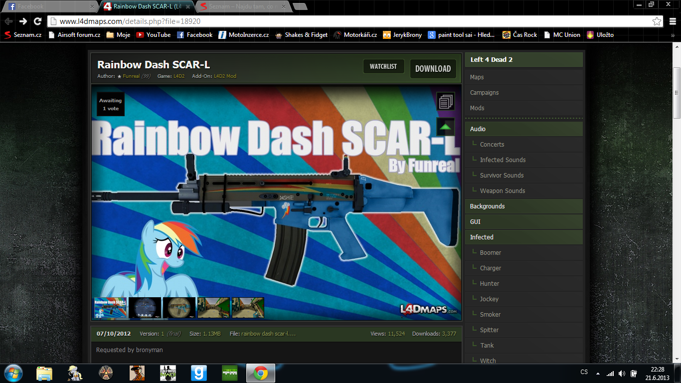

Jako vždy chci být ten jedinečný, co má něco co ostatní ne. Tak jsem si vymyslel, že bych udělal něco ve stylu MLP viz fotka.
Ne asi tak křiklavý, té barevné trochu uberu, popřípadě místo barev dosadím odstíny olivy.
Ale chci se zeptat každopádně, krylony se asi v takovýchto barvách nedělají, tak co místo nich ? Použít klasické akrylové spreje, nebo takové ty lepší na plast (plastový tělo). Plast jsem ještě nikdy nebarvil, tak nevím jak co je dobré. Díky

Použil bych modelářský barvičky.
21 čer 2013, 22:12
Myslíš ty v těch mini plechovkách ? Poněvadž ty druhé, v těch plastových kelímcích jsou na nic.
Ale díky jsi mi je připoměl, podívám se po nich.
21 čer 2013, 22:17
Myslim třeba Tamiya, Revell nebo podobně. Tamiya se dělaj i ve sprejích, ale ten blesk by bylo skoro možná lepší nakreslit štětečkem, než stříkat.
21 čer 2013, 22:30
Tak Camouflage paint se v takových barvách logicky nedělá, ale na krylon.com určitě najdeš, co hledáš :D jelikož tam maj všechno, co tě napadne (včetně třeba magnetickýho spreje :shock: na druhou stranu mi tam půlka sprejů přijde úplně stejných a nevyznám se v tom) otázkou je dostupnost v Evropě :( osobně bych ty pruhy udělal Belton Molotowem a zbytek kvéru olivou, pokud to má být punk, tak by mě ta barva a lesk na jedný části kvéru neštvala.
22 čer 2013, 09:00
Na ty blesky budou potřeba šablony tak jako tak, teda pokud nemáš fakt velkej skil s barvičkama... takže za mě jednoznačně sprej.
22 čer 2013, 09:10
Tak jako modelář bych to asi barvičkama zvládl. Díval jsem se na ty spreje, co nabízel nox a docela dobrý, ani moc drahé nejsou, a jsou v barvách které bych potřeboval. A šablonu bych mohl udělat asi z klasické papírové izolepy že ? To by asi neměl být problém.
EDIT: Ty detaily, jako značku a jméno, to bych si asi nechal udělat nálepku, značku bych ručně zvládl, ale jméno už ne.
22 čer 2013, 09:16
Nelepší je na tohle taková ta žlutá papírová izolepa co nenechává stopy.
22 čer 2013, 09:33
Jop díky.
A ty spreje, Molotow, co se týče odolnosti proti oděru, nebo spíš ohmatání ? Abych se s tím zbytečně nenadřel, a pak by mi to po měsíci používaní slezlo.
22 čer 2013, 09:38
Já měl ten Molotow dlouhou dobu na AK a odolnost proti oděru to mělo stejnou jak Krylon... a když jsem to pak chtěl sundat ředidlem, tak to byla pěkná fuška.
22 čer 2013, 09:41
