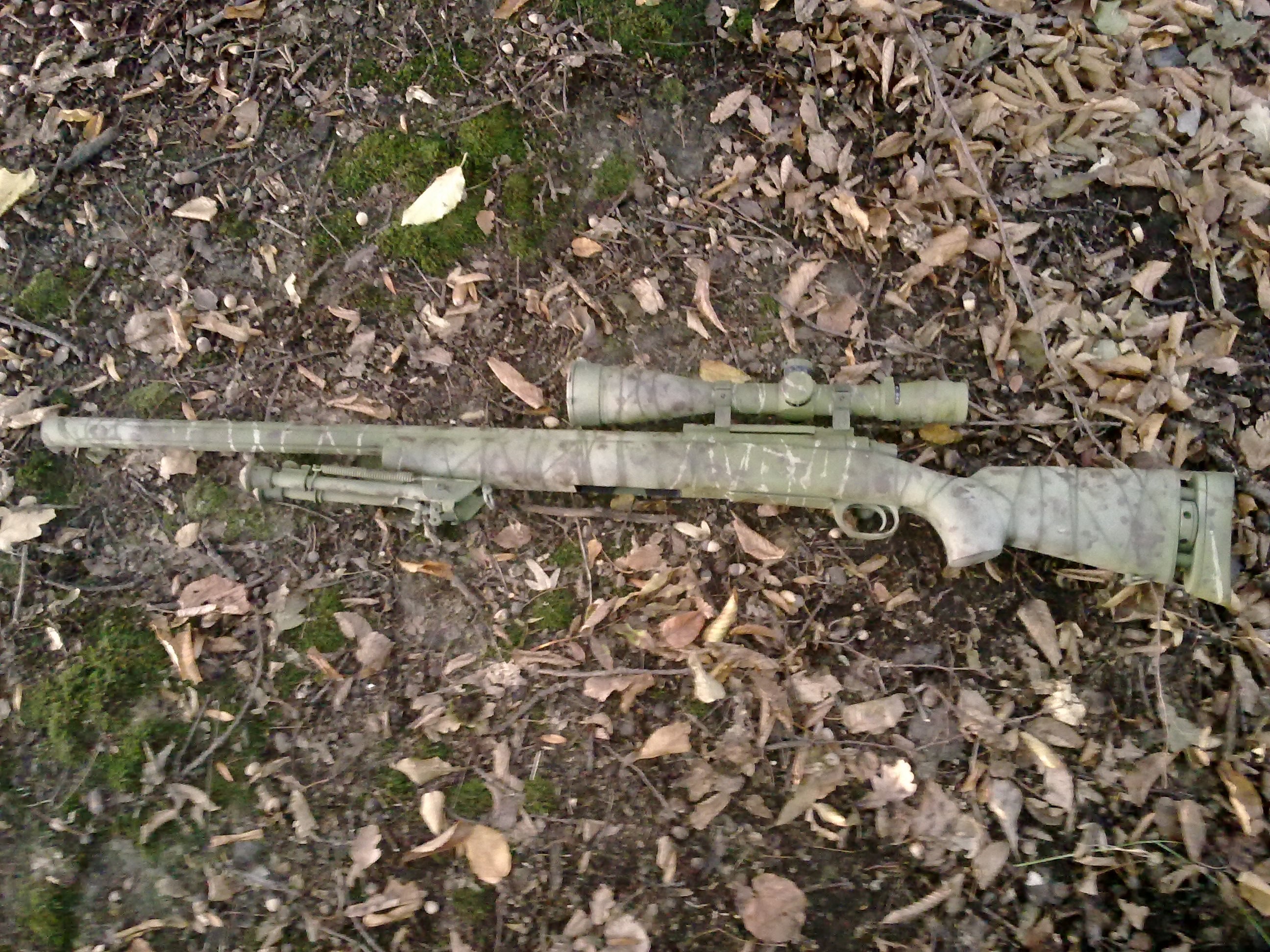

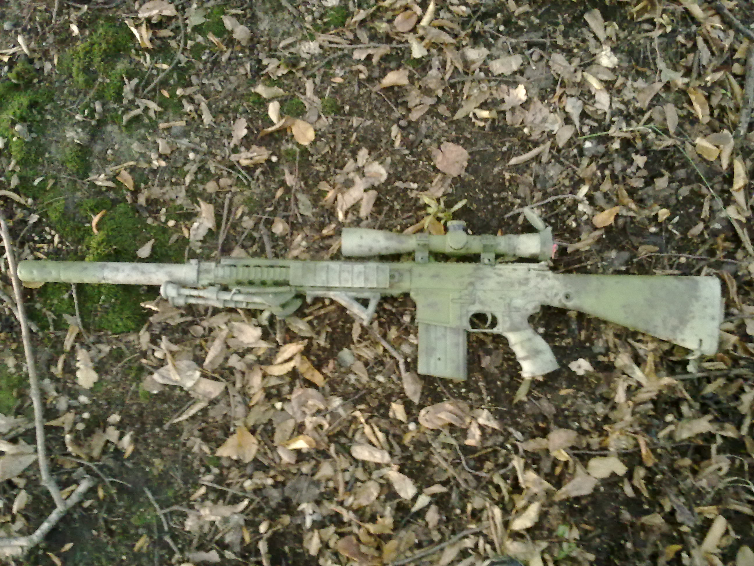

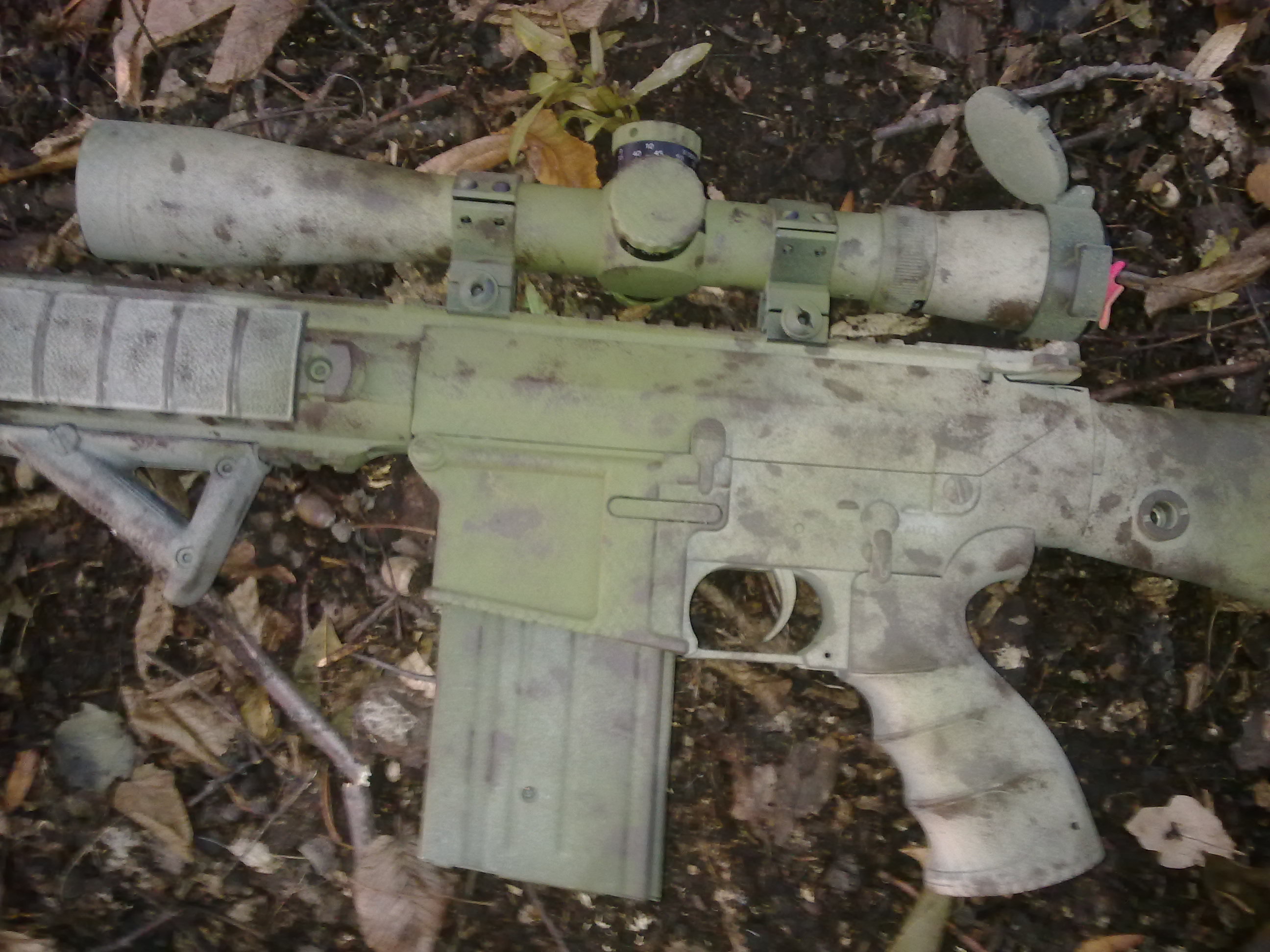

Este prihodim. ZBran uz je komplet v pieskovej farbe... FOSCO TAN. Krasne matna farba... Dobre sa s tym pracuje... DAl som 2 vrstvy... jedna uplne lahucka len aby zbran dostala nejaky podklad... 2 tiez jemna ale krasne prekryte vsetko... cca po hodke hodke a pol je to uz uschnute drzi super ako na kove tak na plastoch.... Zajtra ma caka este dorabka hnedou a ked to bude hotove postnem fotku..... Lakovat nebudem... pazbicku mam v TAN takze netreba striekat a na gripe mam namotany paracod a ten som nestriekal... ale zatial fakt radost a mile prekvapenie zo sprejov FOSCO...

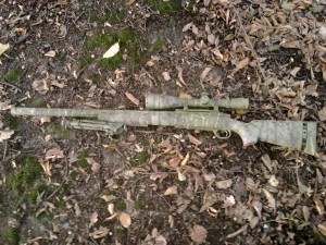

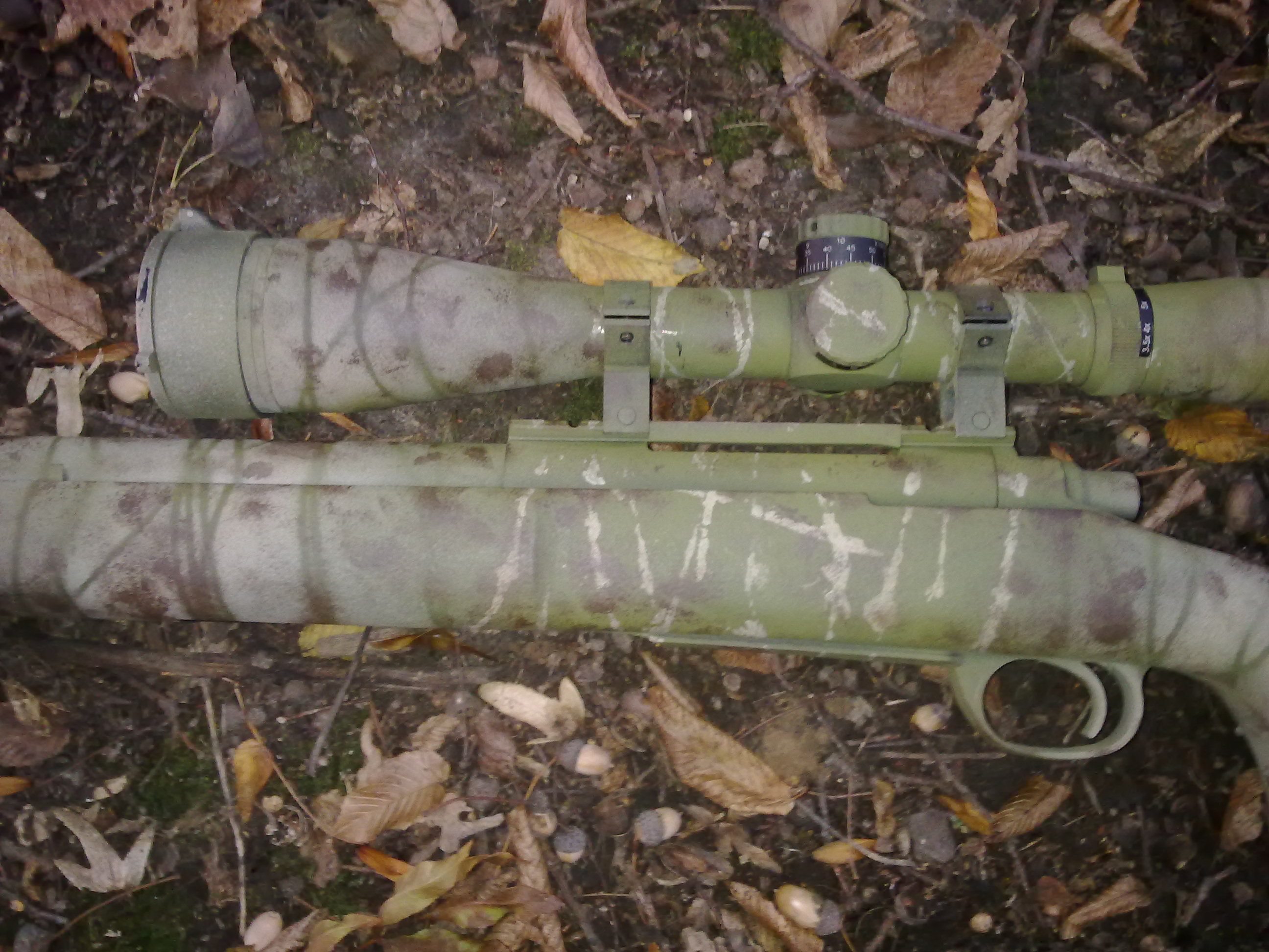

Tak po přepažbení na M40A3 jsem konečně provedl nástřik. S levou stranou nejsem moc spokojenej vzhledem k tomu, že mi na začátku nástřiku přes síťku došla olivová barva, tak jsem to musel víc vykompenzovat světle zelenou a hnědou :)
20150515_181130.jpg [ 675.7 KiB | Zobrazeno 41416 krát ]
20150515_181030.jpg [ 628.1 KiB | Zobrazeno 41416 krát ]

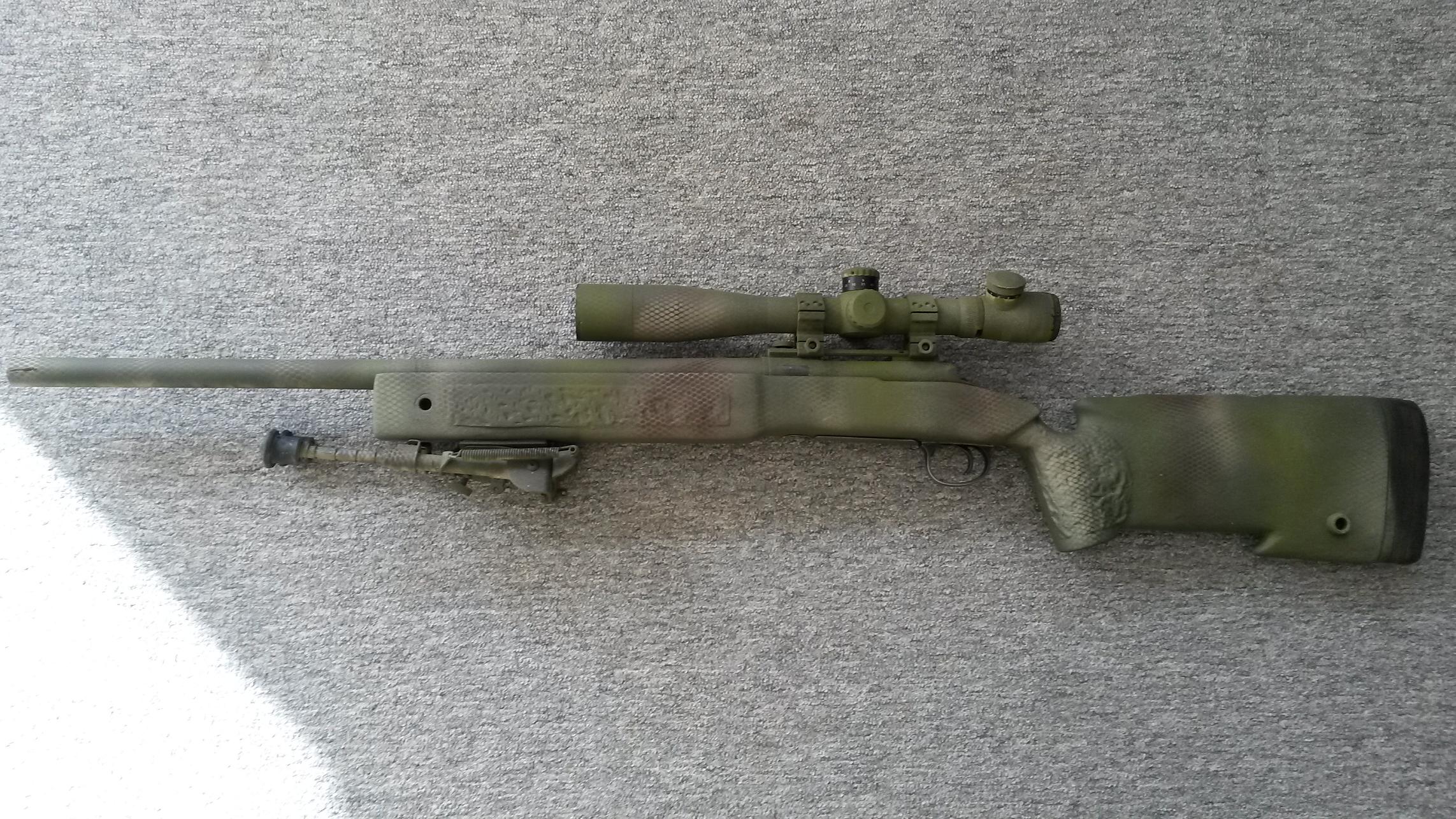

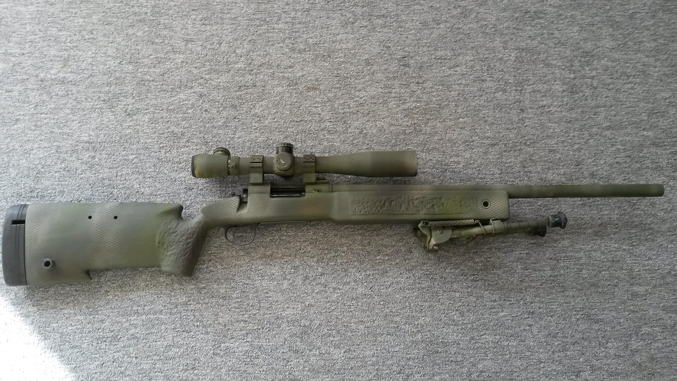

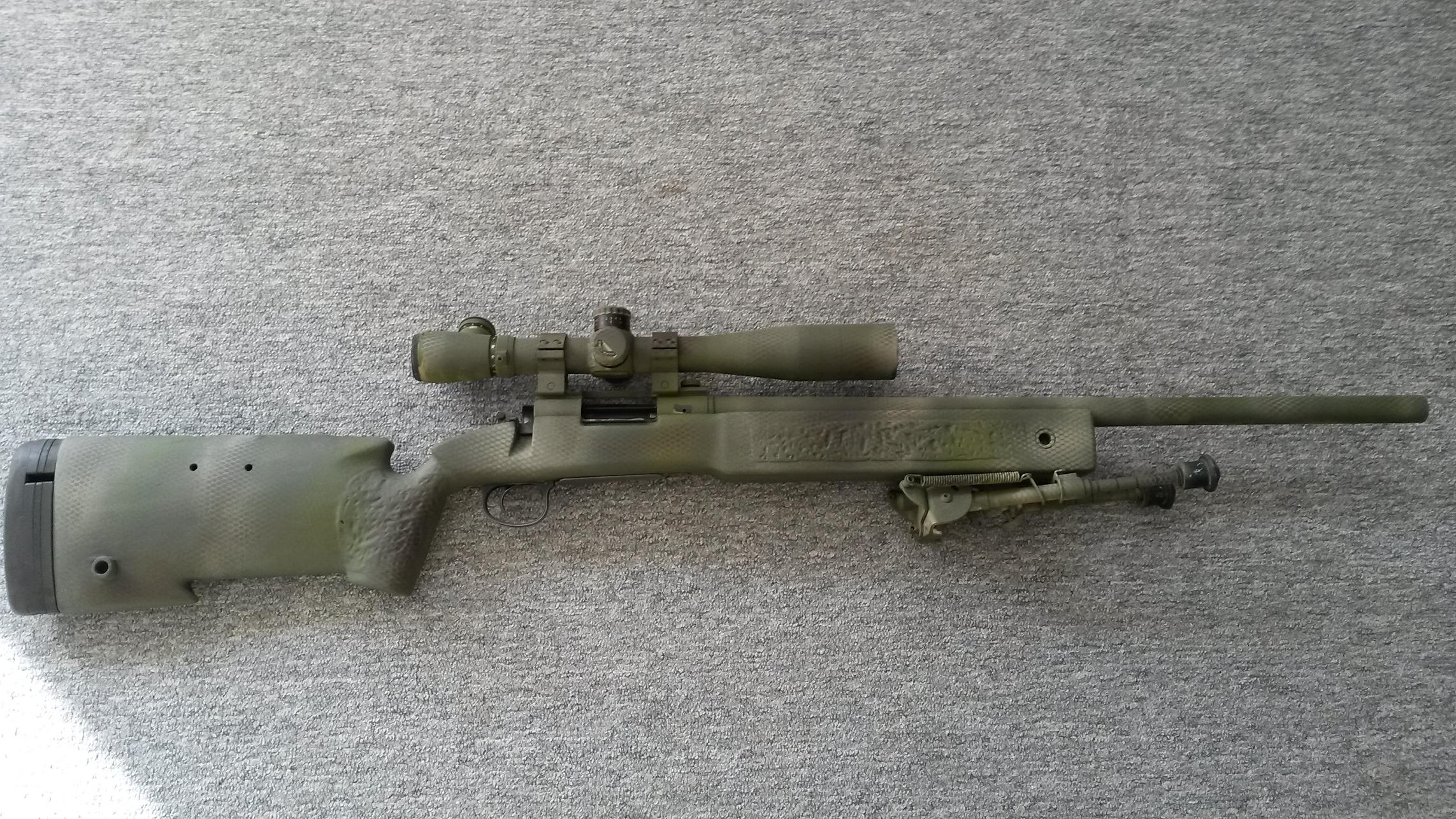

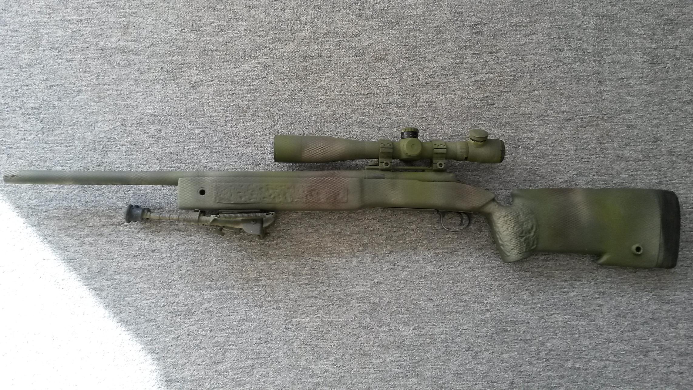

Sestřin a můj prvovýtvor. Omluvte potato kvalitu.
190920151838.jpg [ 627.47 KiB | Zobrazeno 40502 krát ]
190920151837.jpg [ 1.02 MiB | Zobrazeno 40502 krát ]
190920151839.jpg [ 676.56 KiB | Zobrazeno 40502 krát ]
190920151836.jpg [ 1.41 MiB | Zobrazeno 40502 krát ]

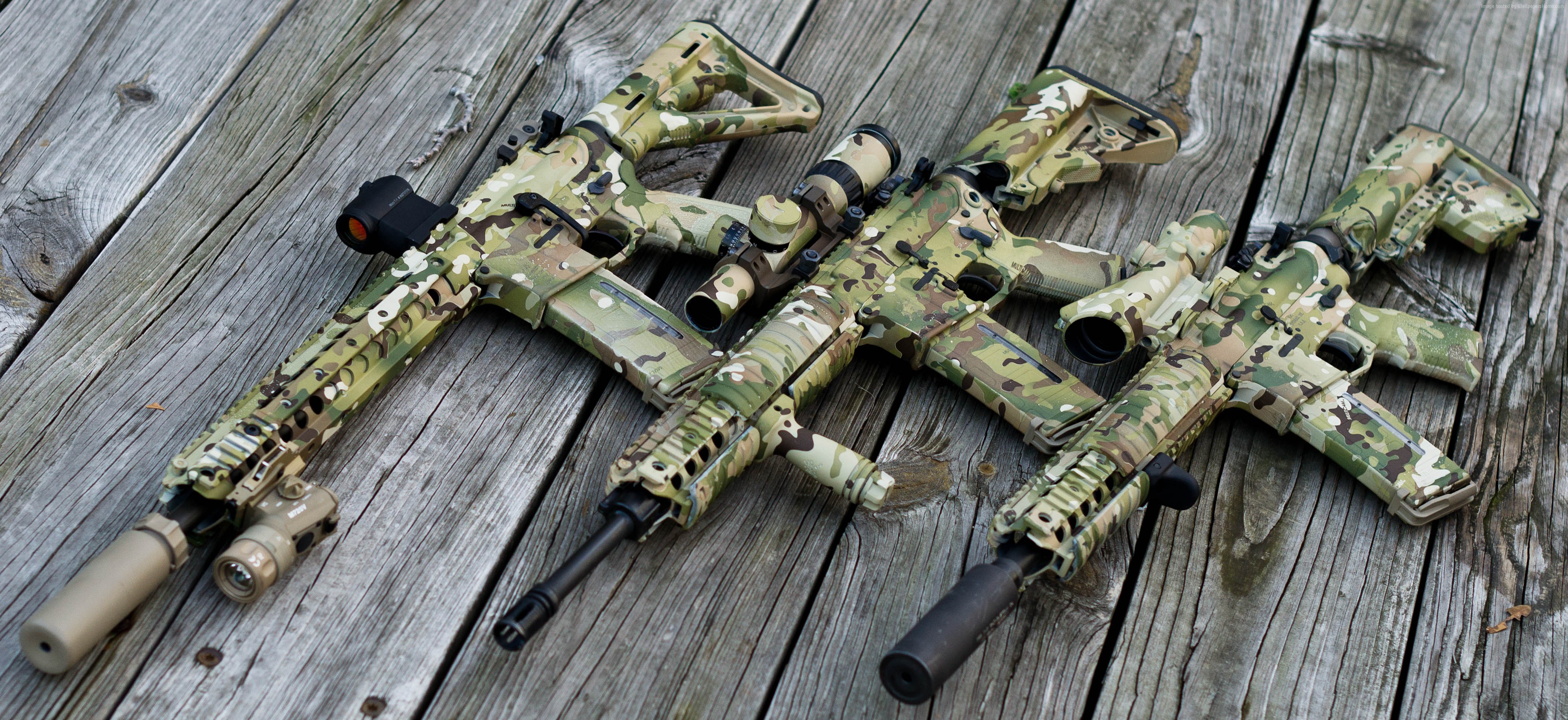

Dobrý den, měl bych prosím dotaz zda neexistuje nějaké osvědčené místo kde by my přestříkaly zbraň na požadovaný vzor maskování. Děkuji za každou radu. Přeji hezký zbytek dne.
Presunuté a upravené, nabudúce pohľadaj či tu už podobná téma nieje kým založíš novú, mdfk
Poznámka: Chci na zbraň tento nástřik multicamu jako na obrázku.
ar-15-4341x1992-rifle-u-s-armed-force-semi-automatic-multicam-camo-1465.jpg [ 1.94 MiB | Zobrazeno 37466 krát ]
29 srp 2016, 20:31
Příspěvky: 273
Nový příspěvek Kamuflážní a jiné barevné nástřiky zbraní
Čau, to, co je na fotce je hydrografika, tzn. nanesená plastová folie. S tou bohužel neporadím, ale pokud může být nástřik sprejem, doporučuji kontaktovat Invisible Gear. Jejich práce je parádní a hlavně, maskování funguje.
