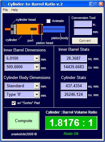

Nasiel som ameriku  urcite to budete potrebovat tu je stranka na ktorej to je popisane: http://www.filairsoft.com/forum/showthread.php?p=717565#post717565tu je link na stiahnutie: http://www.4shared.com/zip/SPzNfwPF/barcyl_installer.html sám som to este neskusil ale urcite vyskusam
barcyl_sky.jpg [ 36.07 KiB | Zobrazeno 59518 krát ]

Griffon píše: Taky jsem měl za to, že objem válce se musí rovnat objemu hlavně...ale ať je to tak nebo tak, tak výpočet je dost podobnej...po zkrácení a dopočítání rovnice dostaneš vzorce:
Pro případ, kdyby se rovnaly: Výška válce = (průměr hlavně na druhou*délka hlavně)/průměr válce na druhou
Pro případ 2:1: Výška válce = (2*průměr hlavně na druhou*délka hlavně)/(průměr válce na druhou) Aha tak tady to je. Hoši už jste z praxe nějak vykoumali ten poměr? Aby tedy co nejpřesněji narazila hlava na hlavu v okamžiku co kule opustí hlaveň? Zatím se vám to pohybuje od 1,8:1 do 2:1. Jak pokročila praxe? Kód: Spočítáš si objem hlavně (r=3mm) s tim, násobíš koeficientem říká se 1,5 až 2 (čim máš těsnější vzduchotechniku, tim spíš volíš 1,5, pokud nemáš protitlakou hlavu pístu tak taky bereš větší). Potom vezmeš vypočtenej objem hlavně a vypočítáš z něj výšku (r= tušim 12mm). K vypočtený výšce přičteš výšku, kterou ti zabere hlava válce (+6mm). Tim získáš místo předního konce díry (druhej konec díry bude dál).
Na AK hlaveň můžeš v klidu použít plnej válec. Zkoušel někdo tu kalkulačku? Díky za postřehy

Hodil jsem ten prográmek na uložto. Tady je odkaz: http://uloz.to/xG8vyga/barcyl-installer-zip
