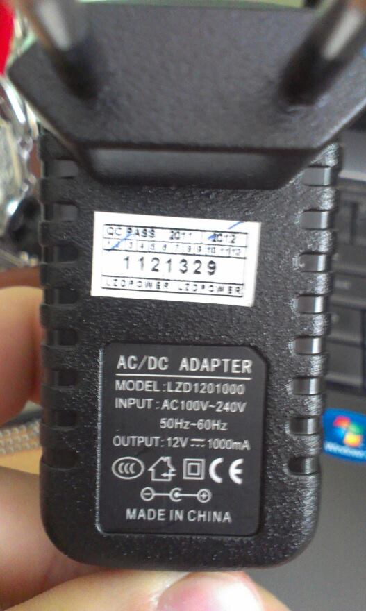

Largo: v podstate vsechny pc zdroje ti na 12V daji vic jak 5A

No to mi je jasné ale narážal som napr na adapter čo by bolo )daleko jednoduchšie ak by som mal doma taký
mimochodom nabíjať len cez servisný konektor alebo ?
napr. dačo také ?

s timto zdrojem to bude fungovat, ale vic jak cca 800mA nemuzes nabijet
daval jsem ti sem navod, je tam i schema zapojeni aku do nabijecky, tak si to laskave precti

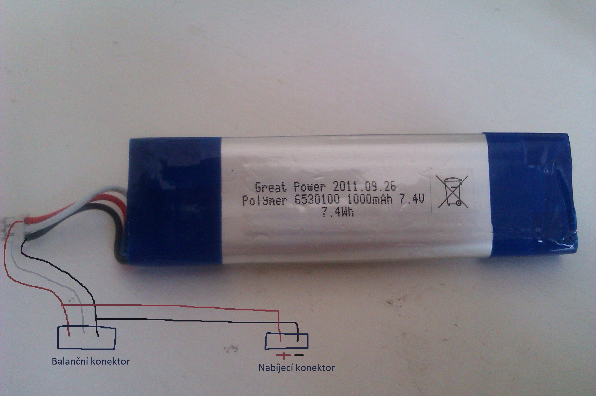

Můžete mi prosím poradit, jak nabít tohle? (viz obrázek). Jedná se o dva LiPo články s vývodem na tři dráty, nic víc. Balanční konektor není, nabíjecí tři dráty? Nechápu...
Napadá mě jedině dva krajní jsou na nabíjení, ten prostřední je jakoby mezi článkem 1 a 2, takže to nějak rozdělit a udělat nabíjecí konektor a balanční konektor, jako to mám v tom praso-nákresu. Šlo by to? Nabil bych to pomalu a opatrně nízkým proudem, tak by to snad nebouchlo...

jak jsi to teoreticky nakreslil je spravne, silovy kabely musi byt zapojeny primo na baterii (tenky draty usesou velky proud).
tato lipolka nebude stavena pro vysoke proudy, takze jestli to planujes pouzivat pro pohon AEG zbrane, tak na to hned zapomen

Díky. Takže ufiknu původní konektor (po drátech, ne celý najednou), přidělám místo něj něco kompatibilního s balancerem od Equilibrium 3.5 a z toho mého nového balančního konektoru baterky udělám odbočky na černém a červeném drátu a přes ty odbočky to budu nabijet? Radši se zeptám jestli bude večer tma, než odpálit LiPo.
Jasný, je to baterka z rozbitého mobilního DVD přehrávače, ale bylo mi jí líto, tak pujde to halogenový svítilny. Odběr kolem 500mA zvládne. Snad.

jo vetsinou tyto lipolky zvladnou kolem 5C odber
jo nabijet pres odbocky, to samy je i u beznych bateriich jenom zapojene uvnitr aku
v tom pripade to zvladnou i puvodni vodice, tam muzes udelat i tu rozbocku primo na nich
