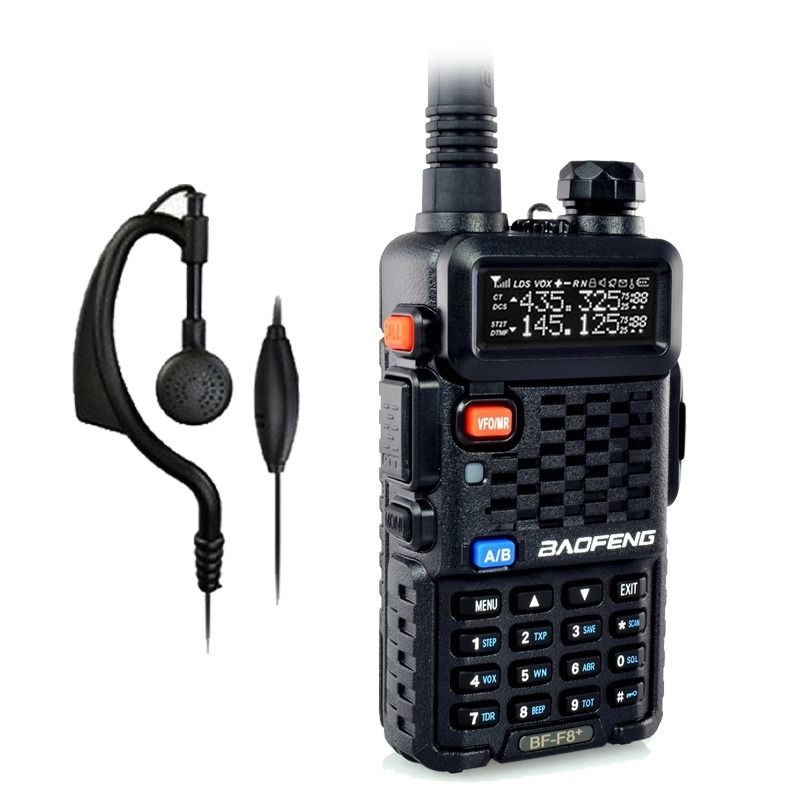

a fofo nové verze - změny vzhledu displeje, tvaru antény která je delší, slabší a pružnější:
s-l1600.jpg [ 57.27 KiB | Zobrazeno 94334 krát ]
