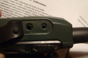

Zdarvím mám problém s headsetm.Koupil sem klasickýho Bowmana pro Kenwoda ale když ho zapojím nesliším v něm naprosto nic když przváním atd:.
Jeste sem to neskousel s druhou vysilackou mam jen PMRo a stou se mi to uzatim nepodarilo spojit.
Nastavuje se ten headset nekde v menu nebo ma fungovat bez nastaveni ihned po zapojeni :?:
Děkuji

Problémy bývají dost často se samotnými headsety. Ne každý vysílačce vyhovuje jejich zapojení, takže na to bacha. My jsme měli v týmu jeden krkafona jednoho bowmana a ani jeden nefungoval s žádnou naší vysílačkou a to ani s redukcí (různý PMRka).
Teď chodíme bez headsetů - máme vysílačky na rameni takže ucho slyší i na nižší hlasitost ale nepřítel neslyší. Huba je prakticky vedle ramena takže stačí natočit hlavu a kecat do vysílačky. Přijde mi to jako fajn řešení...

Headset funguje hned po zapojení, žádný nastavení není třeba. Bowman pro kenwood (Z-tactical) mám a dokud mi neoděšlo PTT tak fungoval bez problému. Pokud nic neslyšíš a z repráku vysílačky nejde zvuk, vyděl bych to na špatně napajený reprák v bowmanovy

a máš opravdu Kenwood konektor? Není to Icom? Jsou si totiž dosti podobné a mezi sebou nekompatibilní.

takhle kupoval sem to z druhy ruky a udajne jde o kenwoda

Pokud jsou oba jacky 3-pin (stereo) tak je to kenwood. Jinak je to ICOM nebo Motorola
