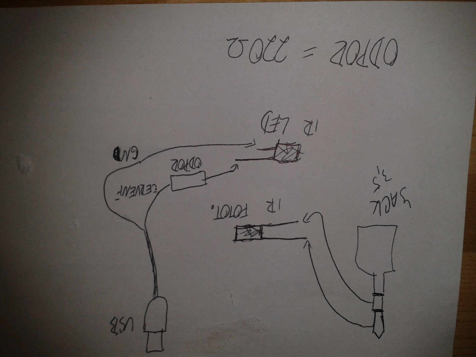

a jeste neco ... kam ma soupnout ten odpor?? mezi cervenej a katodu nebo mezi cernej a anodu??

Ty vole, hned v prvním příspěvku máš schéma, ze kterýho je všechno jasný.

Vse ne ... ty sipky jsou od + k - [katoda - anoda] nebo obracene ... potom uz budu vse vedet

Vše ano, jenom se do toho nesmí pouštět člověk, co v životě nedržel tranzistor v ruce. Najdi si datasheet k tranzistoru, kterej máš a budeš to vědět hned.

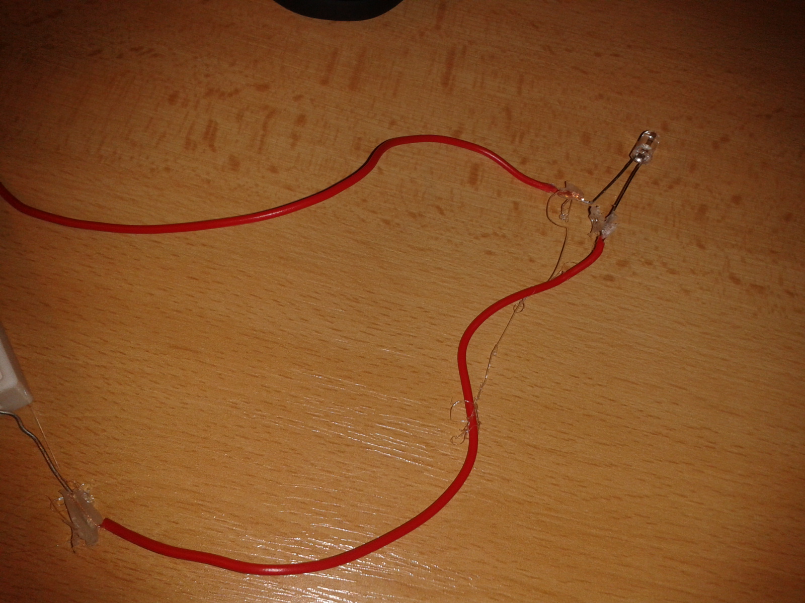

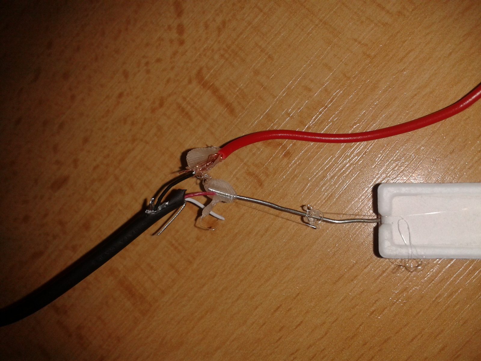

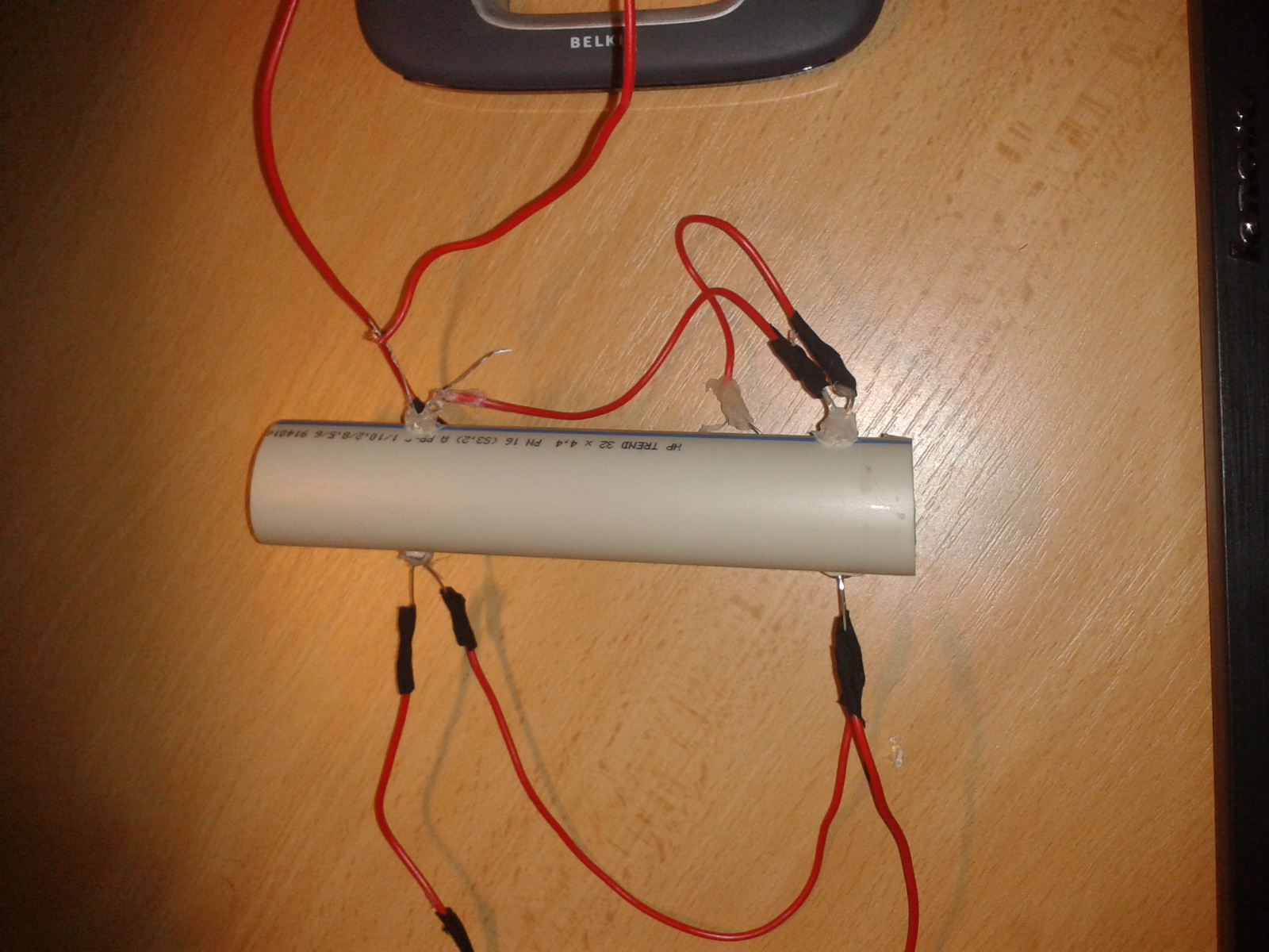

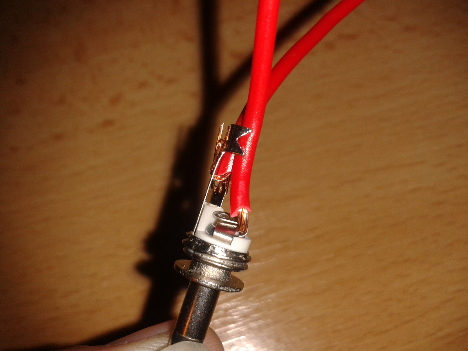

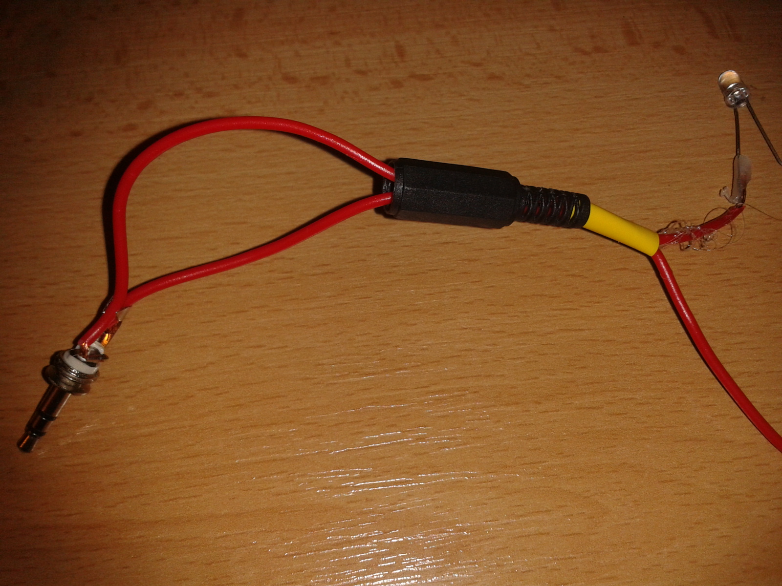

co delam spatne??
Ohnute dratky jsou ty kratsi [anody]
EDIT - muze se neco stat s fototransmitory?? [LED se musou spalit]

Možná sem debil a ten silikon to vede, ale neměl bys to náhodou spájet dohromady? :D

ty draty se dotykaj ... to jsem nekolikrat kontroloval ...

Úplně všechno děláš špatně. Nepájíš, nedodržuješ barvu kabelů, nezkracuješ nožičky u součástek, obecně jsem snad hůř zbastlenou věc neviděl ani v dílnách na průmce a to se tam předváděly strašný prasárny. Pomíjim fakt, že sis měl napřed usadit součástky do trubky a až potom řešit kabely, zvlášť když nepájíš, tak si to při následnej montáži pětkrát rozbiješ, půlku kabelů budeš mít moc dlouhejch a druhou půlku moc krátkejch. A jestli chceš vědět, jestli to máš dobře zapojený, tak nám nakresli schéma (klidně jako pro kokoty stylem delší nožička diody, kratší nožička diody, prostřední nožička tranzistoru atd.), z takovejchle dílčích fotek to fakt nepoznáme. A zkurvit můžeš cokoli, klidně i USB řadič nebo mikrofonní jack v počítači, pokud se ti povede poslat napětí někam, kde bejt nemá.

nepajel jsem prooze neni cim a protoze jsem vedel ze tam neco poseru

to je jako když řekneš že nemažeš kola protože nemáš čim...je možný že to nějakou dobu pojede ale pravděpodobně se to posere...
Ikdyž to posereš tak neni problém to zase odpájet, samozřejmě pokud pájíš jako děláš toto tak to bude jeden velkej studeňák
Nediv se kritice ale očividně o tom nevíš skoro nic a děláš z toho prasečinu která ikdyby byla dobře zapojená tak je pravděpodobný že to fungovat nebude

sladg:
podle tohohle mas diodu spravne:
http://www.societyofrobots.com/images/e ... iagram.png
muzes overit funkcnsot skrz nejakou kameru, treba na mobilu, bude svitit svetle modre.
jinak uvedomujes si, ze z toho zapojeni, co jsi dal zadny chrono nebude, chybi ti tam jeste jeden par dioda-tranzistor
doporucuji ti najit kamose/znamyho elektrikare, sam to nezprovoznis

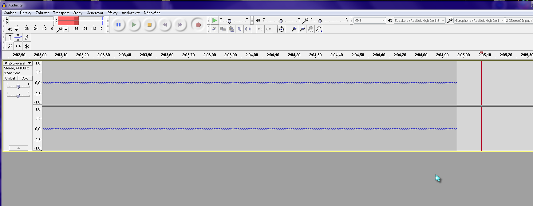

tak prece jen se o to jeste pokousim .... IR fototranzistor jsem zdarne zapojil [soudim tak podle pravidelne se opakujici krivky, ktera nereaguje na zvuk, viz. obrazek]
ted se chci zeptat ... vim ze to tu je ale pro jistotu
Cerveny kabel od USB - rezisotor [mam keramicky 220R] - IR led dioda [delsi konec]
Kratsi konec led diody - cerny kabel v USB
A jeste neco ... ta dioda se da znicit pouze prepetim nebo i prepolovanim [neco jsem si o tom precetl ale nenasel jsem jasnou odpoved v pripade infra diod]

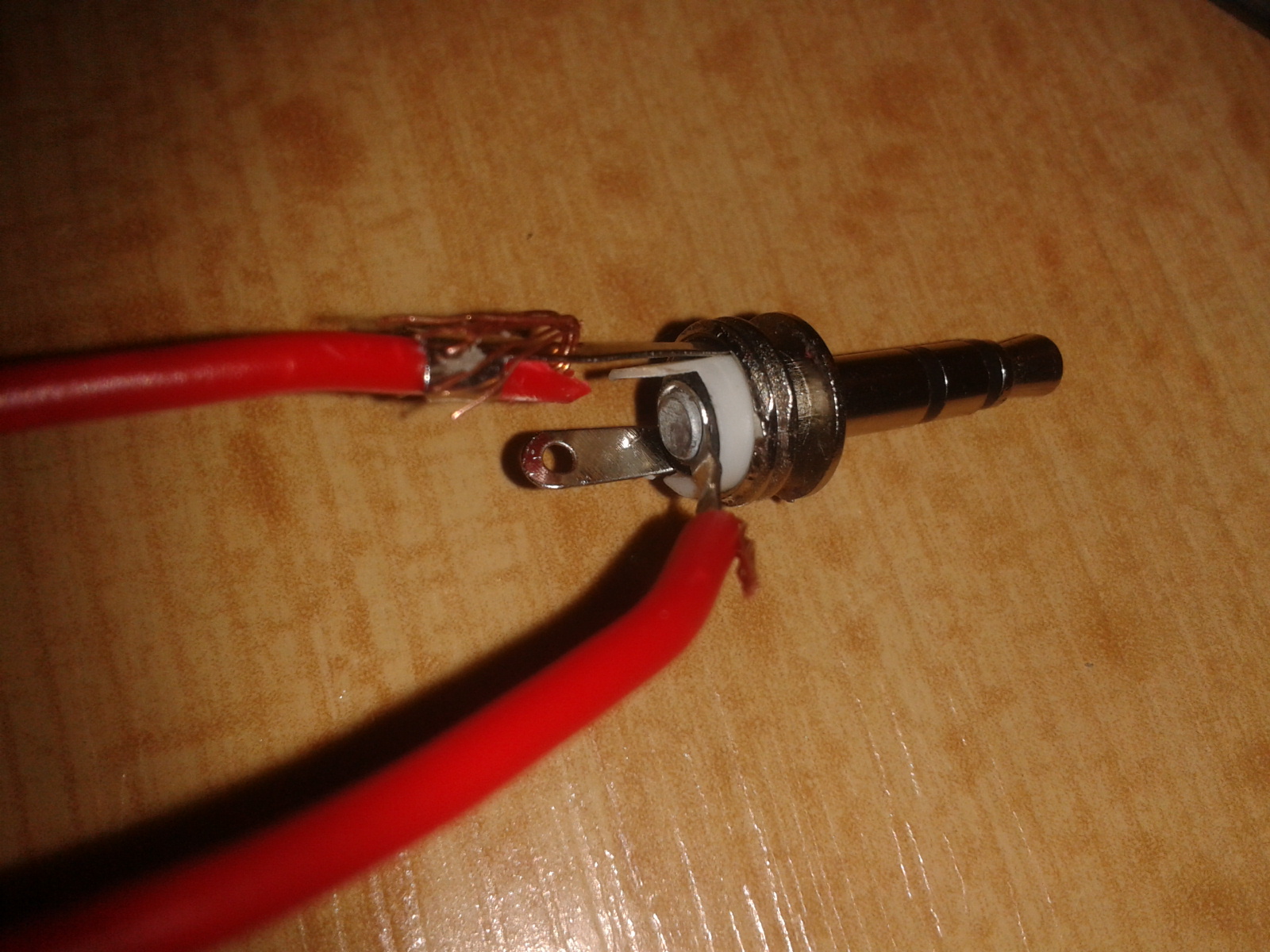

jeste dotaz ... je to na spravnych konektrorech??

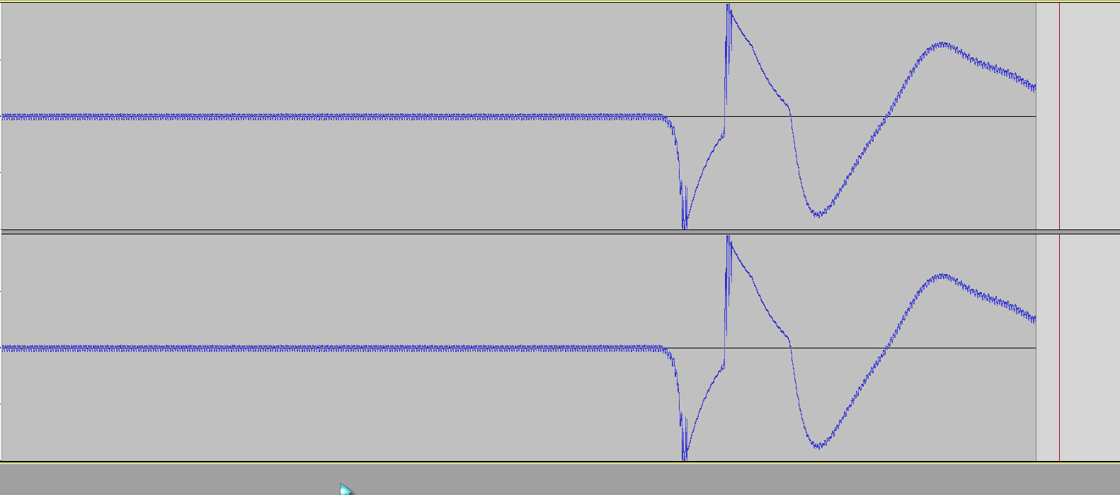

HEUREKA!!!!
Pri streceni prstu to udela tohle!!

Přečetl jsi vůbec, co ti napsal Jeff?
- Funkčnost diody ověříš tak, že se na ní podíváš přes nějakou kameru nebo foťák, bude slabě svítit.
- Funkčnost tranzistoru je pak logická, když funkční diodou posvítíš na tranzistor, musíš vidět výkyvy. Pokud to nebude fungovat, tranzistor je buď blbě zapojenej, nebo zničenej.
- A teď to nejdůležitější. Jak už tě upozornil Jeff, stavíš pravděpodobně úplnou píčovinu, s jednou diodou a jednim tranzistorem nikdy chrono nepostavíš, potřebuješ (logicky) dva páry. Podívej se na schéma.
Jack máš zapojenej dobře, ale alespoň tam ty dráty pořádně namotej proboha, když už je problém dát stovku za pájku.
EDIT: Pak ti to funguje, nicméně pokud fakt máš jenom jeden pár, tak hurá doobjednat součástky, celý to rozebrat a předělat. Alespoň to bude pro tebe šance to udělat trochu pořádnějc.

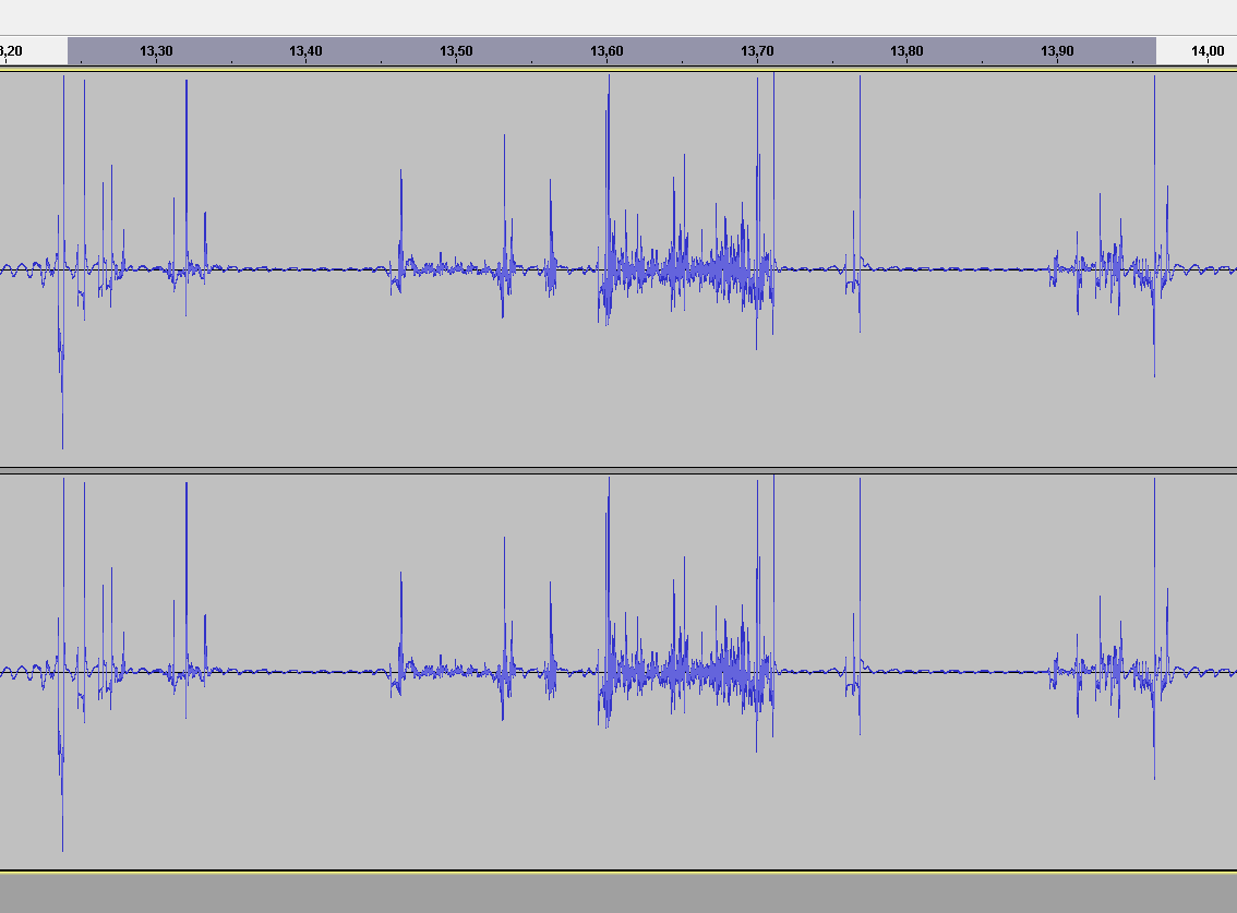

tak a je to tu .... i pres nepouziti pajky jsem docilil funkcnosti!!
trochu me to prekvapilo ale preci :shock:
Moje odtrelovaci puska z pruzinou M160 ma podle chrona ustovku 100m/s pri pouziti 0.36gramovek [coz my odpovidalo]

To chrono že je ok? Vy z toho poznáte, kdy kulička proletěla? :D Já ho teda ještě nestavěl, ale když se podívam na to, jak vypadají grafy u ostatních, tak mi to dává sakra větší smysl než tady...

je to uplne prvni a uplne posledni (.nejvyssi hodnoty) a to uprostred je s nej. pravdepodobnosti chveni (zbran jsem mel polozenou na stole spolu s chronometrem)
