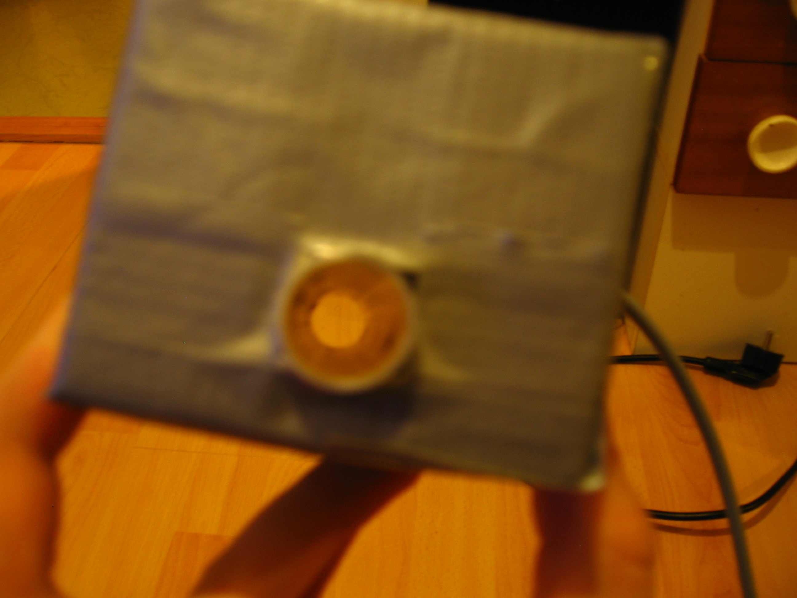

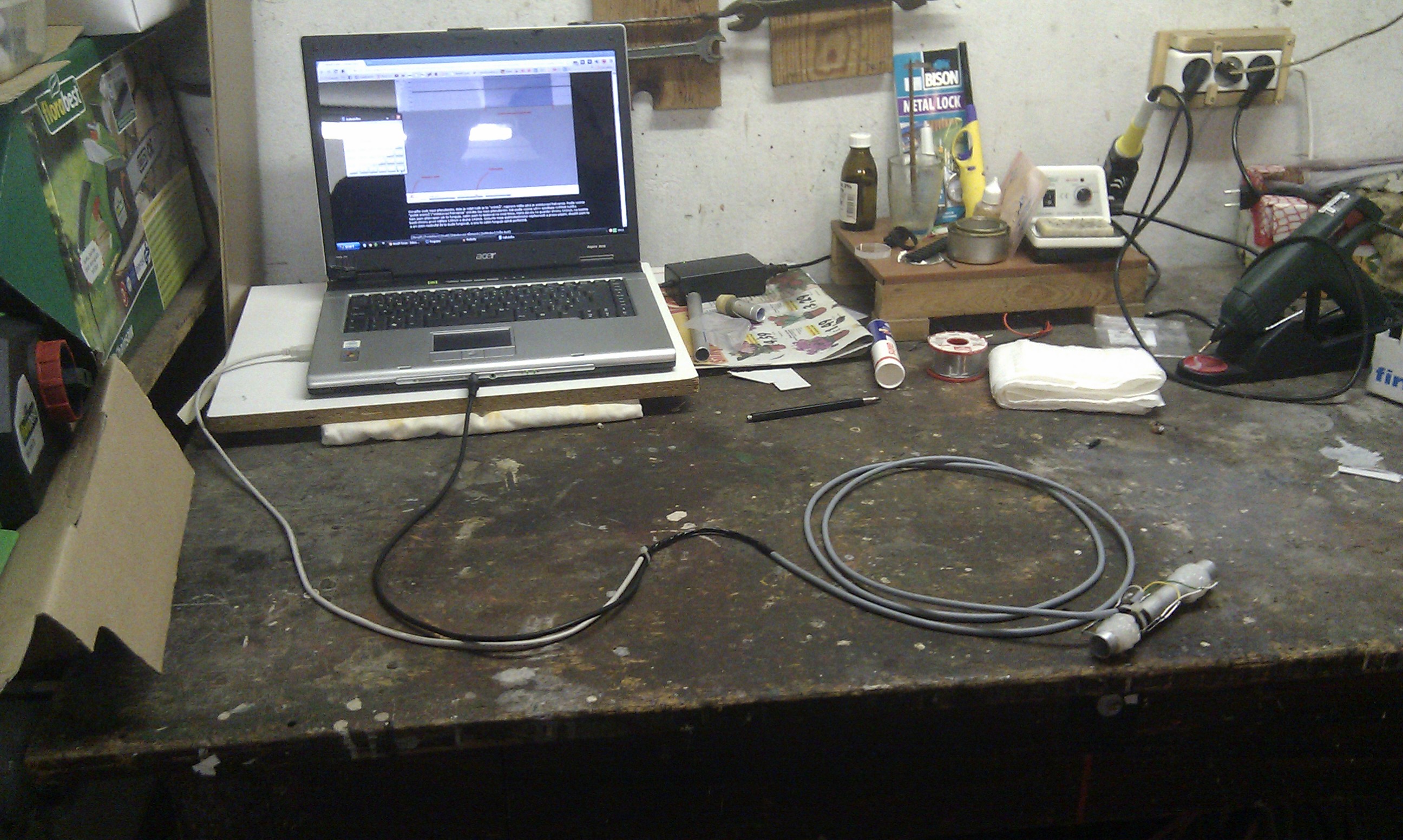

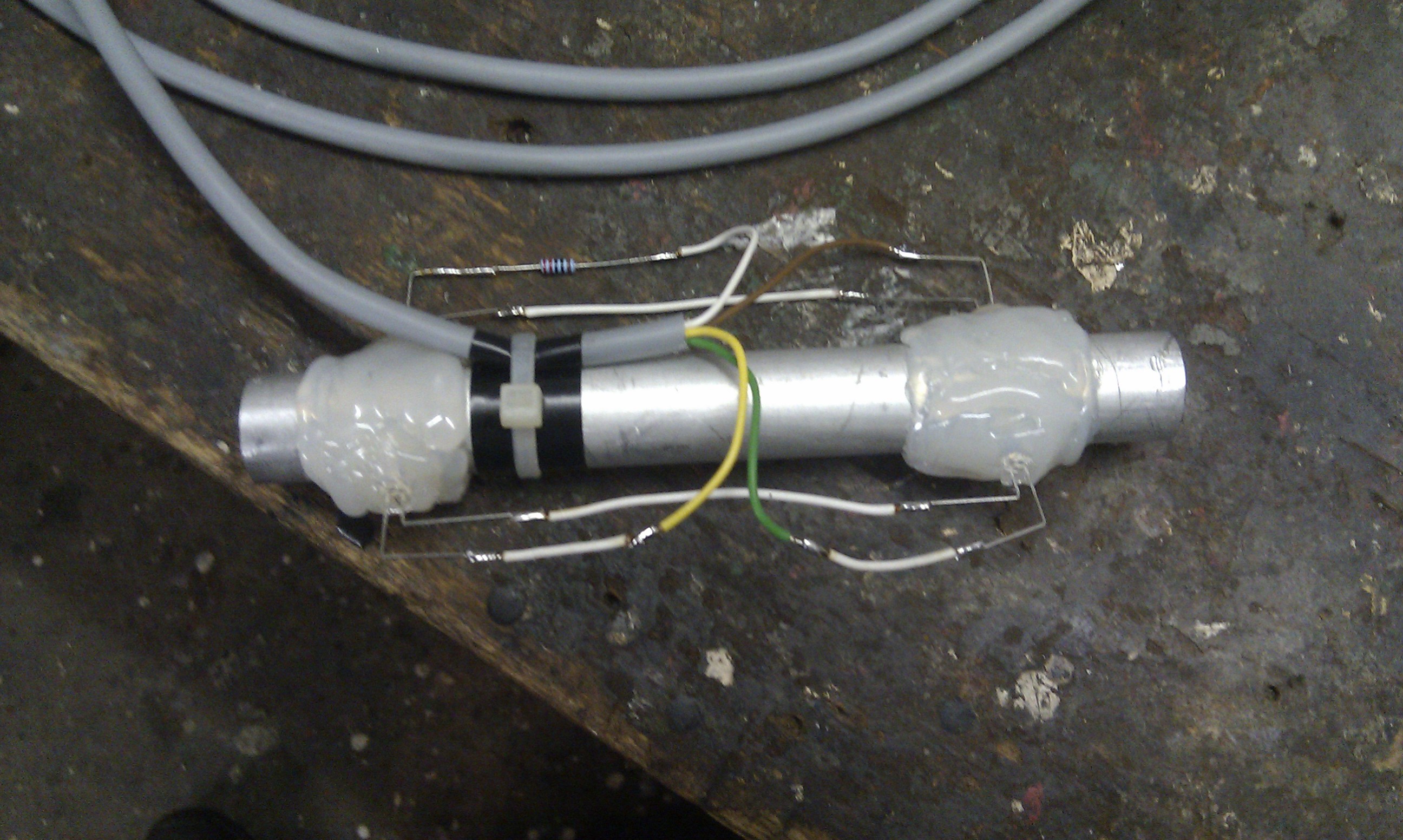

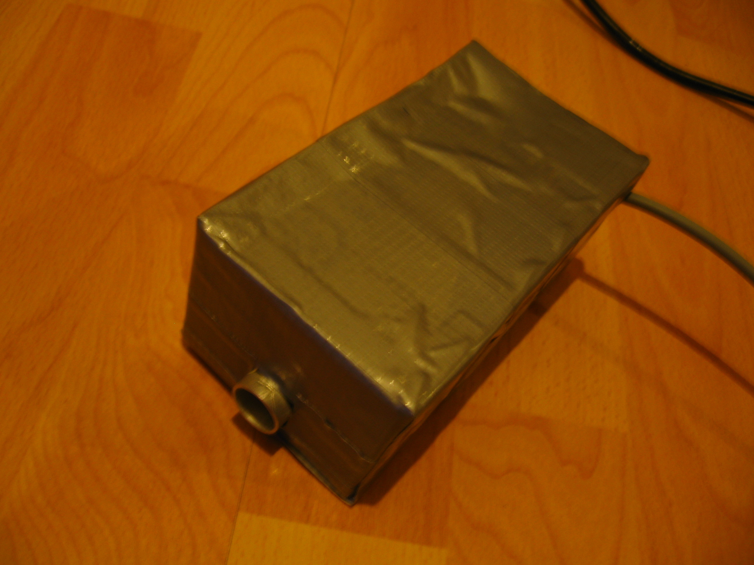

takze vyrobene odskusane a funkcne :lol: prikladam foto... musim este otestovat s nejakym normalnim chronometrom a uvidim ci budu vysledky aspon priblizne rovnake :o
trubka je hlinikova s priemerom 15mm. Kedze silikon moc dobre nedrzi na kovoch tak som to musel cele po obvode zasilikonovat, aby ste sa nedivily preco som tam toho nasral tolko :lol: a krabicku budem zmensovat aby nebola taka velka :wink:

ale je to dobrý. Pokud to bude fungovat správně, tak je to super...

jedna pripominka k technice vyroby:
nechapu, proc si nezkratite nozicky diod a odporu a nasledne nezaizolujete smrstovaci buzirkou, takhle dlouhy odhaleny plochy vodicu se muzou pri vetsim otresu spojit a klidne i znicit USB konektor, navic je to prasecina. casem ty odhaleny draty zoxiduji,...
tavny plast taky primarne neslouzi pro izolaci spoju, ale jako lepidlo

Nový příspěvek Re: Chrono za 30kč
To jo :D to dlouhý nožičky jsou teda hrozný...to půjde do kytek během používání. Nemá cenu nechávat cokoliv odizolovaného...buďto bužírku, nebo izolačku, nebo zalejt do neutrálního silikonu. Ale tohle fakt ne...
Jinak vypadá to celkem fajn. Sympatická trubka...

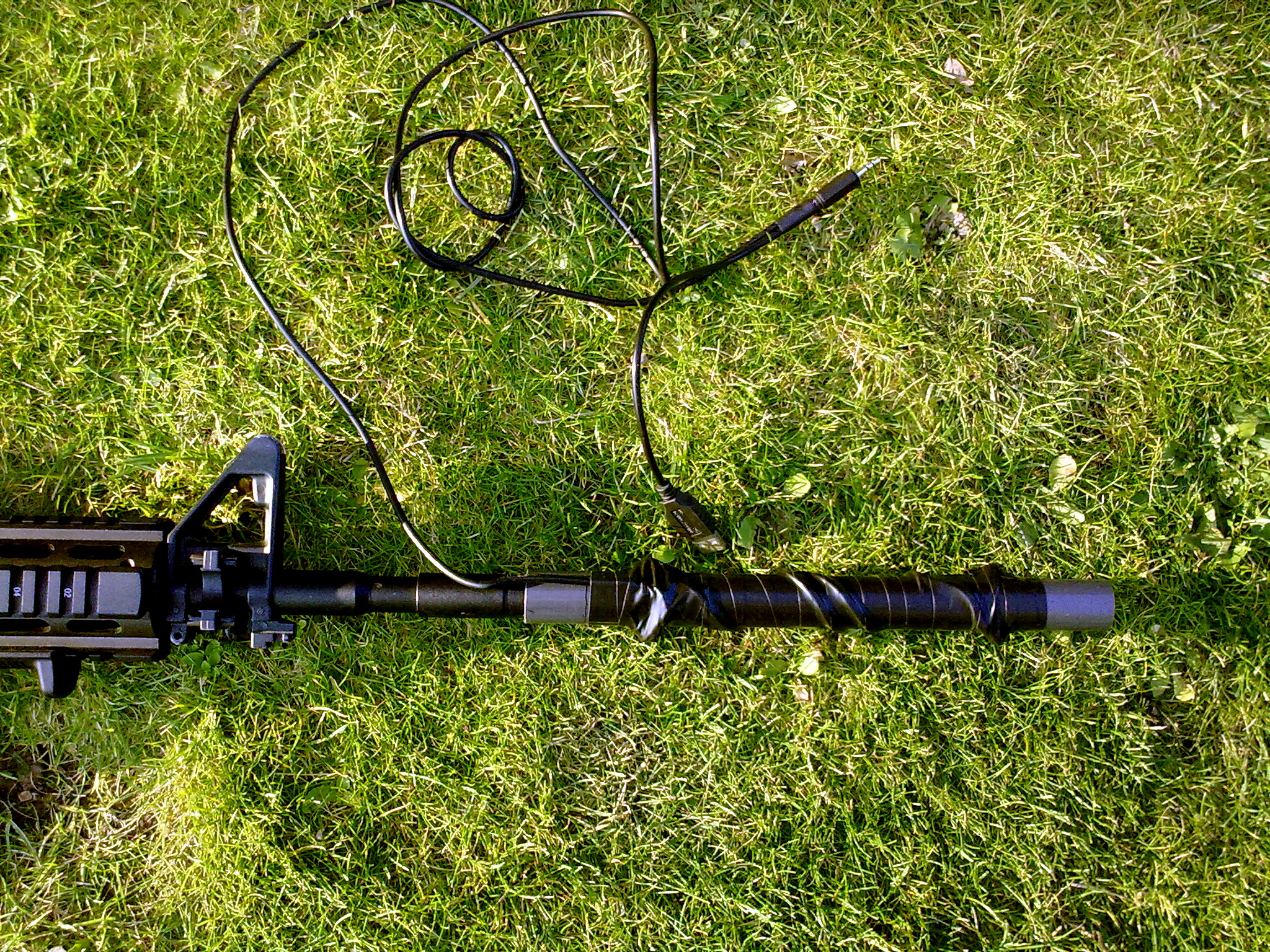

Tak hotovo. Krabičku žádnou dělat nebudu, je to velmi lehké, takže když to spadne, nic se tomu nestane. Je to v plastový trubce, která mi byla darována, takže o ní mnoho neřeknu. Diody jsou upevněný tavnou pistolí a pro nezničitelnost je to celé stáhlé černou el. páskou. Trubka se dá krásně nasadit na vnější hlaveň M4 (což mě maximálně vyhovuje), u jiných zbraní se bude muset držet ve vhodné pozici.
