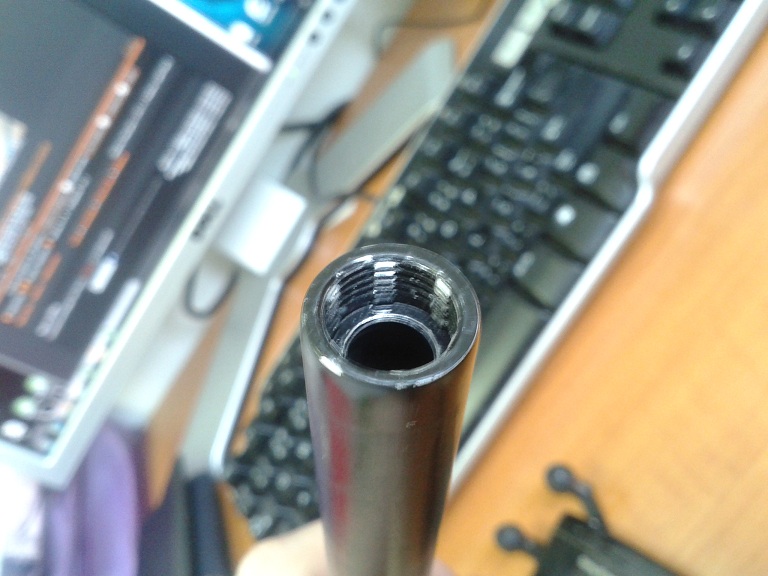

Ahoj,
nechci dělat duplicitní téma... chci se zeptat, neví někdo (nemá někdo doma) redukci pro tlumič na pistole WE ?
Plánuji si v práci udělat svůj vlastní kompenzátor pro zakrytí trošku delší hlavně + chci nějak "znetvořit" :) svoji M9A1.
Podle posuvky je vnitřní průměr 10.2, což odpovídá M12ce klasický, ale to stoupání se mi zdá max x1.
Měrkama jsem to zkoušel měřit, ale vzhledem k výšce profilu to je spíš odhad.
No a když na to natočím na zkoušku závit, tak při kvalitě kovu se bojím, ať ho neztrhnu.
Pokud byste někdo měl doma redukci popř. to víte, ocením to :)

firstik píše:
http://airsoftpro.cz/eshop/product_info.php?cPath=101_103_188&products_id=1984
Umm díky, ale nepotřebuji tenhle konec ;)
Potřebuju to, s čím se právě nikde nechlubí - tedy to, co šroubuješ do hlavně.
To nemůžu právě nikde sehnat.
Pokud si budu chtít udělat vlastní kompenzátor, pak přece nebudu kupovat redukci a na to dávat kompenzátor... jak by to vypadalo :)

Tak se neptej, jakej závit je na tý redukci, ale zeptej se, jakej je v hlavni, jinak dělat závit do vnitřní hlavně je tak trochu úplná blbost, tak neni o čem polemizovat :D
EDIT: Tak co sem to tak měřil z obrázku, tak je to akorát 11,5×1 docela maximálně 11 ale to už si jednoduše změříš , stoupání by mělo bejt prostě 1, o tom žádná :D

firstik píše:
Kdybych napsal v hlavni, tak dostanu odpověď však to máš doma, změř si to.
To s přebroušením a novým... je to vohubu. Bojím se, co tenhle kvalitní kov ( :D ) udělá, když do něj pošlu závitník.
Jinak jak jsem psal, chci dělat kompletní koncovku - pravděpodobně kompenzátor a rovnou ho našroubuji do VNĚJŠÍ ( ;) ) hlavně bez redukce.
Takhle to bude chtít akorát provrtat v závěru čelo, které je o asi 1mm na průměru menší, než vnější průměr vnitřní hlavně. Ale to je jedno, detaily Vás nezajímají předpokládám :)
Jinak přikláním se k takové zhovadilosti, jako M11 např. určitě to nebude standart. Jinak stoupání 1 beru jako max. Vnitřní průměr 10.2, ale to není relevantní s tou "kvalitou zpracování"... těch pár výběžků co tam je se snad za závit ani považovat nedá... s nadsázkou řečeno.
Nevadí, i tak díky. Nějak to ošéfuji a kdyžtak se pak pochlubím co zjistím.
Díky panstvo

Nový příspěvek Re: Redukce Tlumiče...
Tak můžeš to okecat, že máš doma tlumič, tak jestli tam půjde :D... No Tak podle tabulek je M11 s malým průměrem zvitu 10,188 a stoupání 0,75. Ale zas takovej paskvil to bejt nemůže, když jsou na to takový pěkný redukce :D

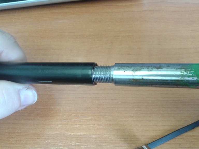

Tak jsem asi došel k závěru.
Poprosil jsem na soustruhu o pár zkušebních vzorků, protože v jednu chvíli byla ve hře i M11.5x1.
Nakonec to vypadá na M11x1 závit. Resp. to bude určitě, závit se ani nehne :)
Akorát se to na ty výběžky při tom, jak je to pravděpodobně odlitý a na hrubo zpracovaný musí doříznout jednoduchým našroubováním.
Poznámka: Vnější hlaveň
Fotografie-0014.jpg [ 139.2 KiB | Zobrazeno 16794 krát ]
Poznámka: Vnější hlaveň + kulatina se závite M11x1
Fotografie-0013.jpg [ 121.42 KiB | Zobrazeno 16799 krát ]
