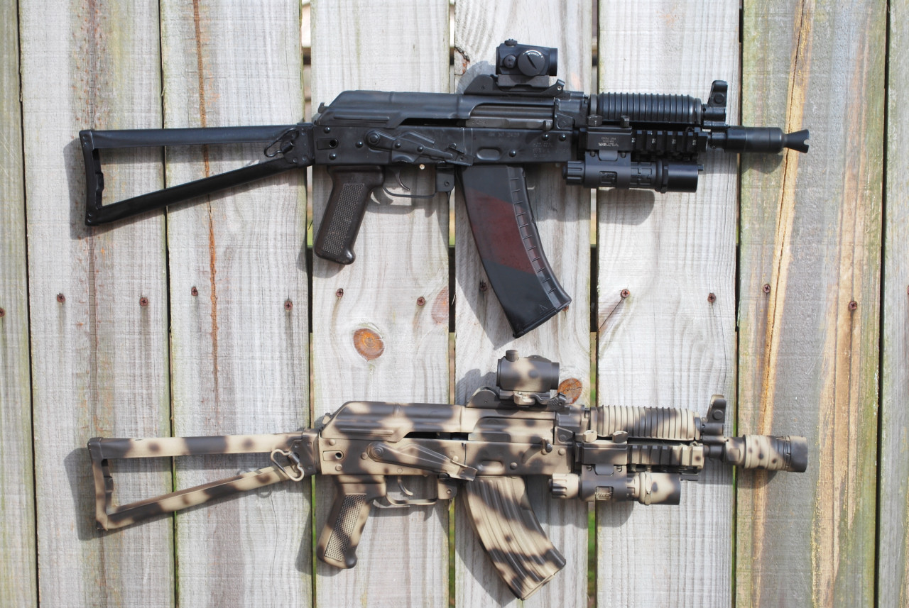

Hodim sem i to moje, jestli to nevadí... Teď tam mám ještě hozenej Aimpoint.
White.9 tu redukci na Mkovou pažbu sis dělal sám? Kdyžtak PM pls, dík.

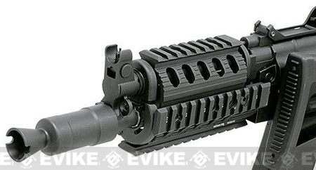

SHAKER:na evike.com to maj skladem to předpažbí (já si to budu objenávat na 100% jestly budeš chtít taky,napiš pm) ale já bych se vás chtěl zeptat jestly je potřeba na tohle AK http://www.armymarket.cz/ch-aks-74u-kov ... 001a-d2272 taky koupit tohle http://www.armymarket.cz/drzak-prepazbi ... c-m--d5300 aby tam šlo upnout? taky bych se vás chtěl zeptat musí se na mířidla pro AKS-74U koupit nějakou bázi aby se kolimátor mohl takhle připnout? nevíte? odkaz na kolimátor: http://www.armymarket.cz/kolimator-typu ... --d5262-BK díky moc

já jsem si myslel že budu muset něco udělat s těma mířidlama. to je tedkon maličkost, ale horší je poštovné z USA. to samoté r.i.s předpažbí stojí 800 ale poštovné stojí 1000 tak kdybych sehnal ještě někoho kdo by to chtěl,dohromady by to dělalo 2700 t.j 1300 na osobu což neni tak hrozný,ale furt je to pálka. tady je to předpažbí: http://www.evike.com/product_info.php?c ... s_id=31187

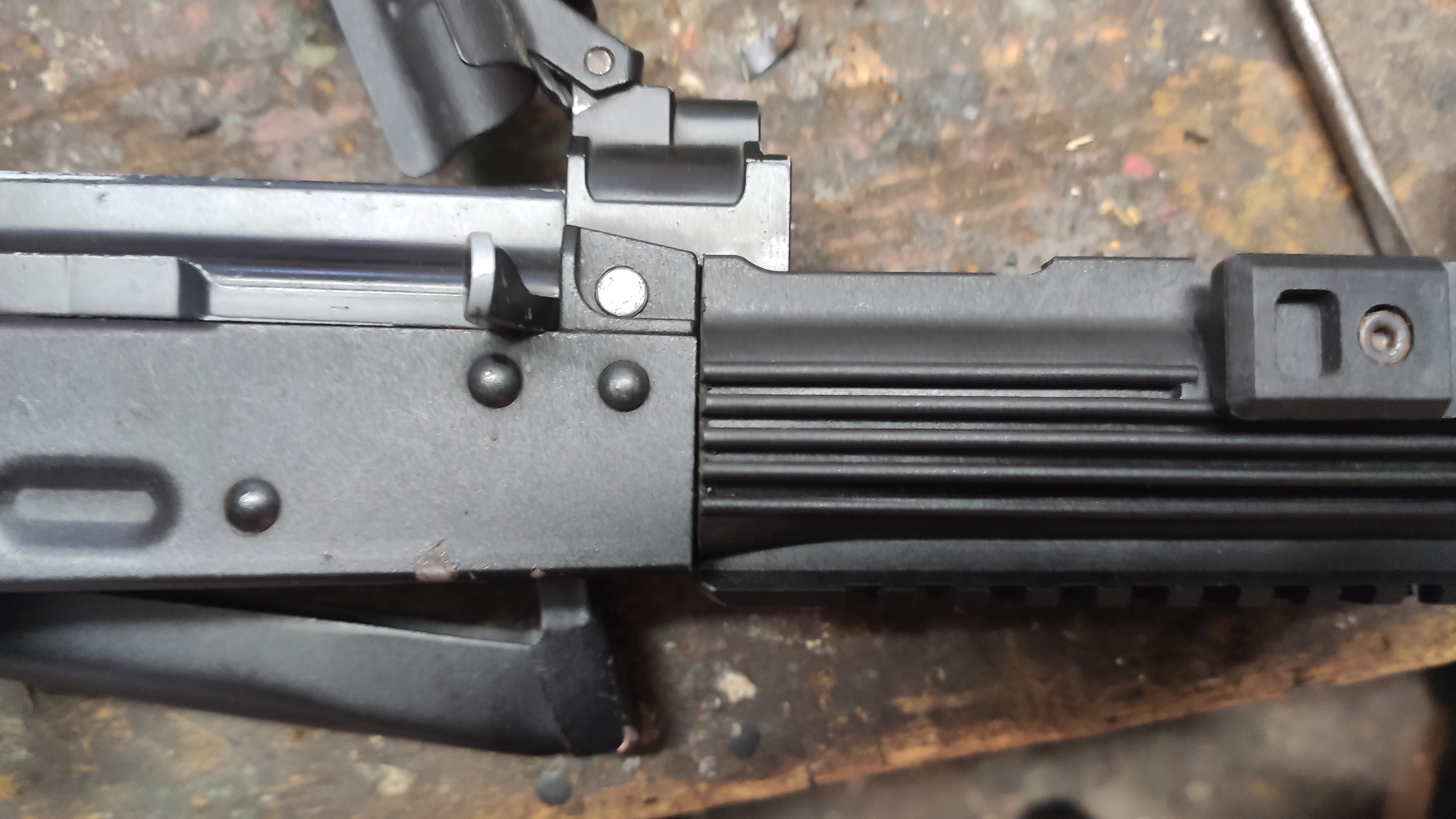

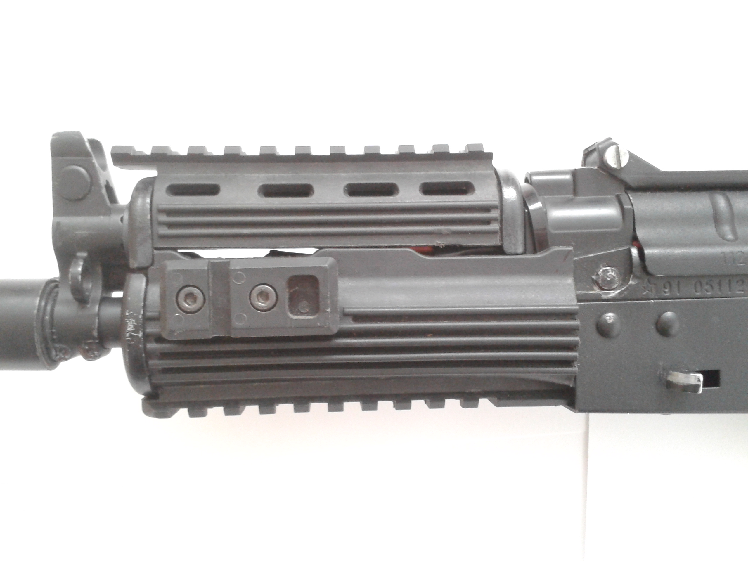

Čaute ja som si to spravil zo 74 dlhého Ris predpažbia čo som kúpil za 300 korun ale je to umelina

Ahoj, chci se zeptat, byly na to potřeba ňáký speciální úpravy?..jako zakracovat to risko, nebo ňáký jiný? =))
04 zář 2014, 19:57
Registrován: 04 zář 2013, 20:59
Nový příspěvek Re: RIS na AKS-74U CM
Čau áno musel som to skrátit o 2 cm a spilivat to tak aby sa to tam vopchalo všetko som primeriaval o to pôvodné. Treba nato posuvné meradlo (subléru) a pilníky .

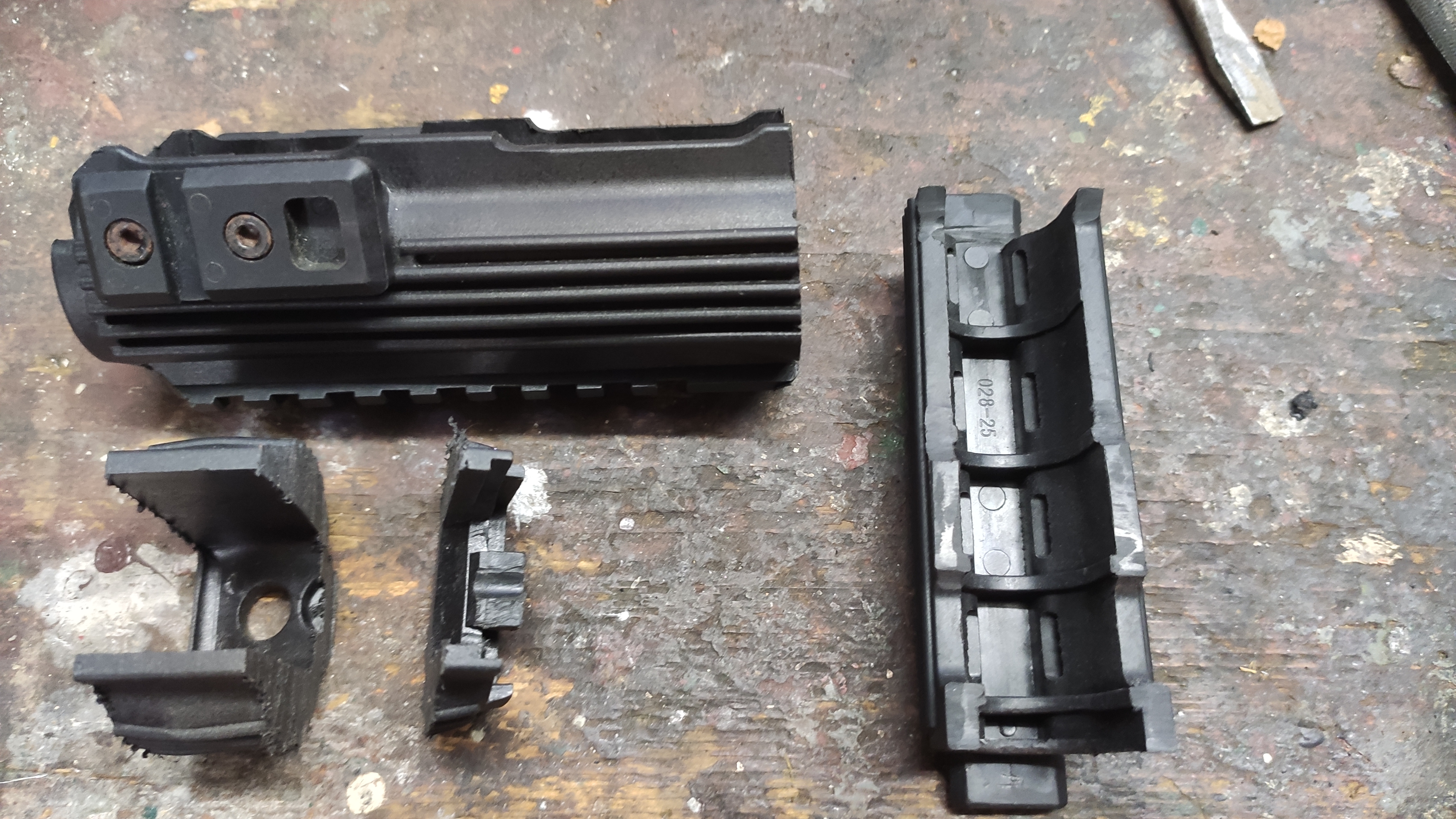

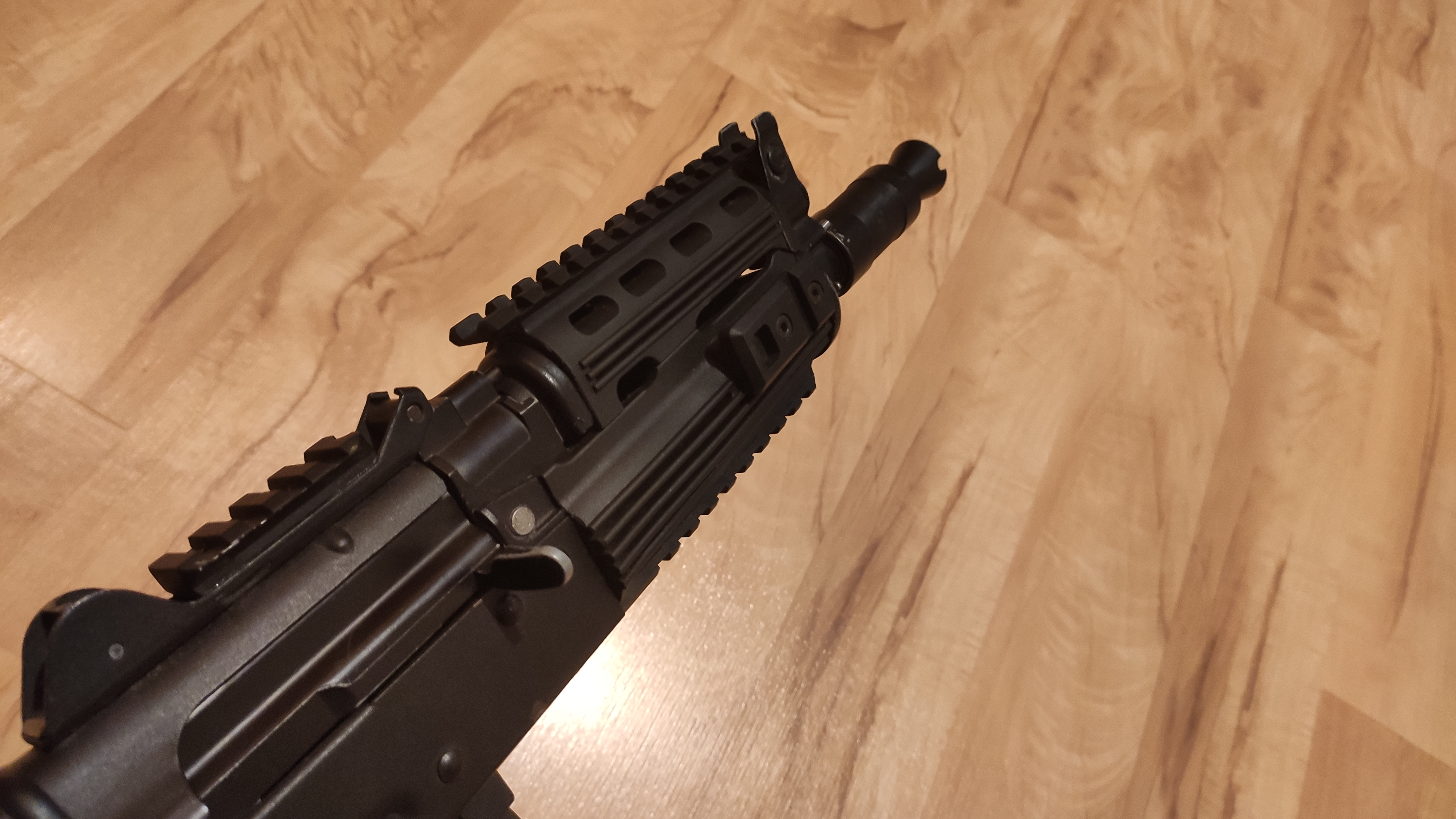

Hewer, pekna praca konecne niekdo kdo to skusil :D nevakla sa? drzi pevne?
05 pro 2014, 22:02
Příspěvky: 140
Bydliště: Trenčín, Slovensko

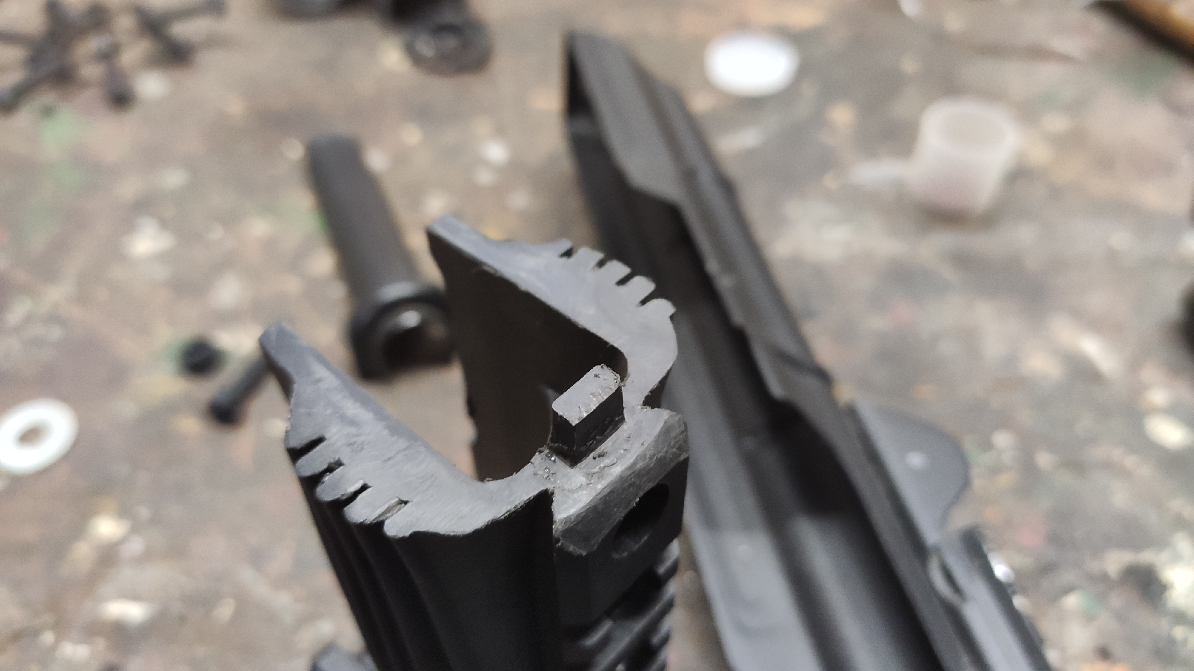

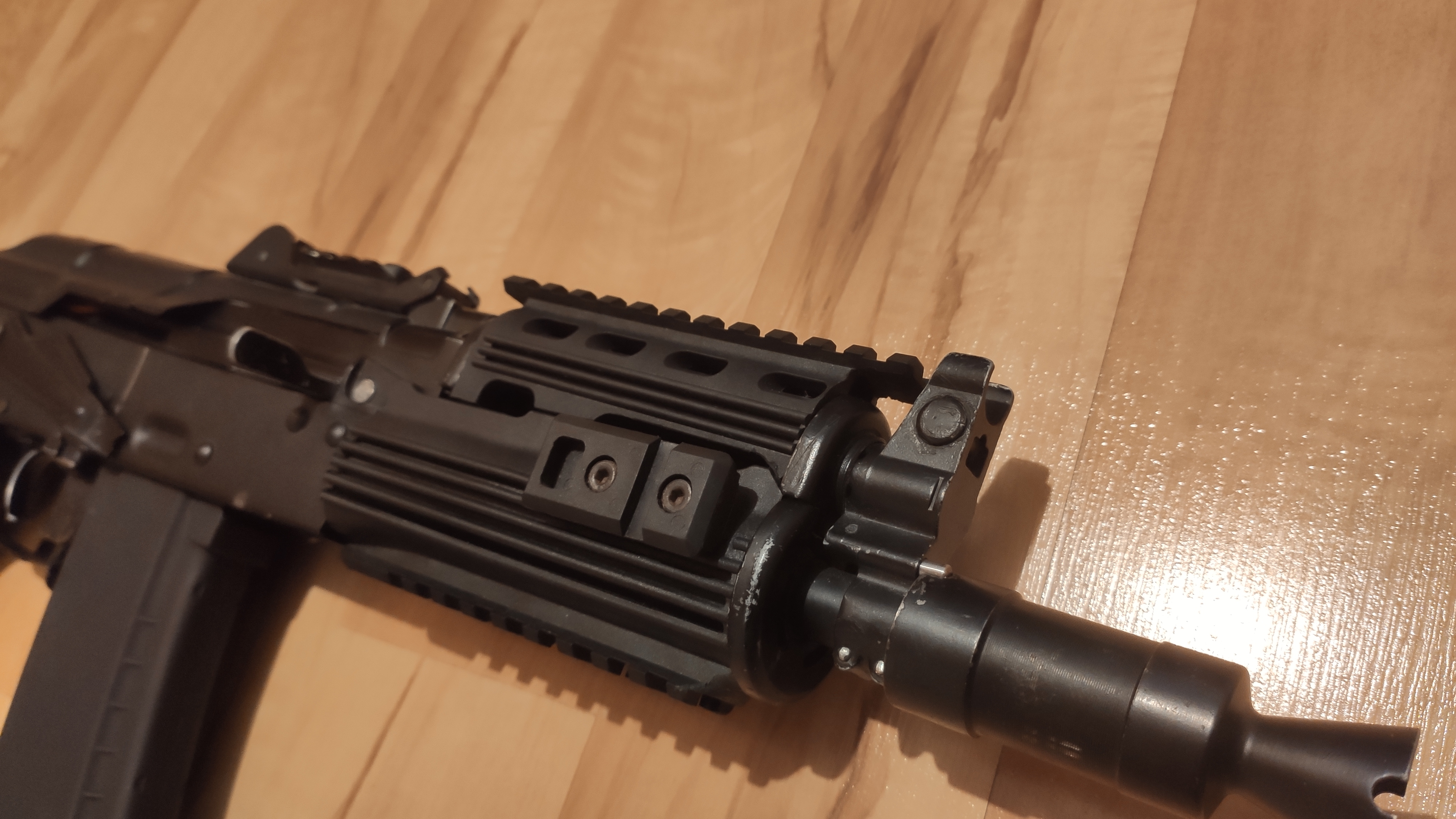

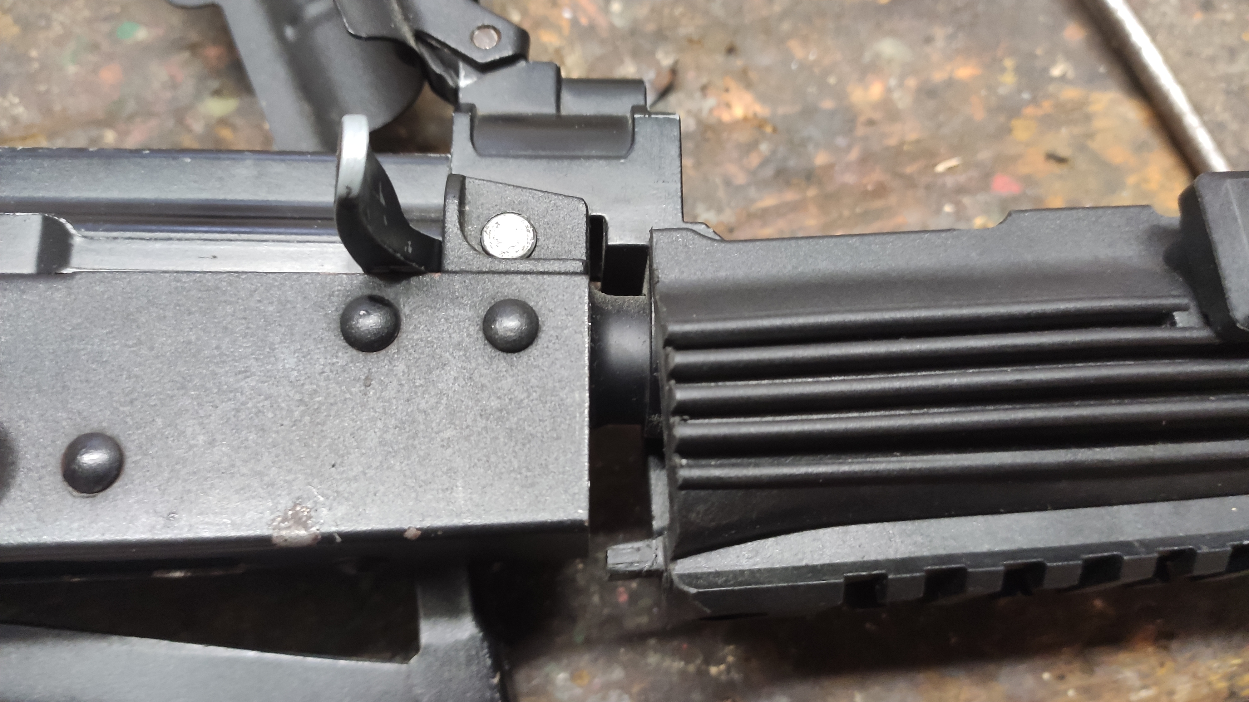

Tak aj ja opakujem po Hewerovi :lol: predpazbie neviem ci je z AK 47 alebo 74 :D vela rezania brusenia a na koniec aj zvaranie plastu (spodna cast predpazbia zadny istiaci záchyt o telo). Aj som nahrieval a stlacil predpazbie aby bolo pevne usadene na zbrani. Nic sa nevakla a vsetko je pevne :wink:
