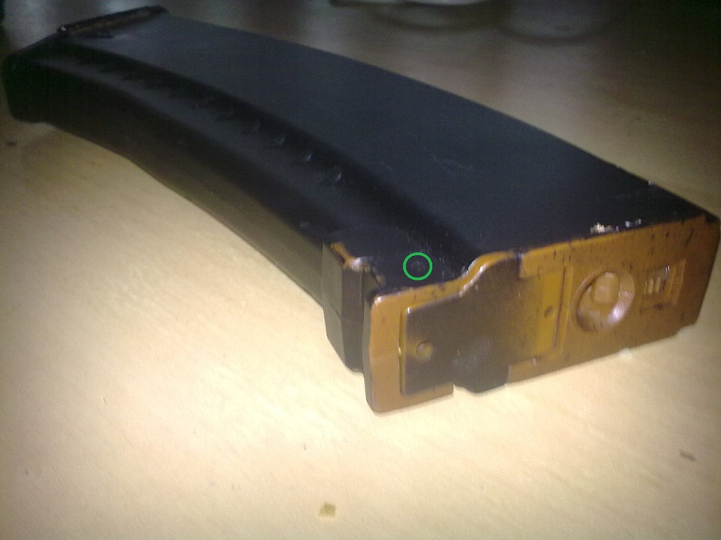

Prominte že to zas vytahuju ale potřebuju pomoct.
Potřebuju rozebrat zásobník do AK a nevím jak. Dole je nějaký šroubek ale ten se jen točí nic víc.

dej foto, akckovy zasobniky se muzou rozebirat na vic zpusobu

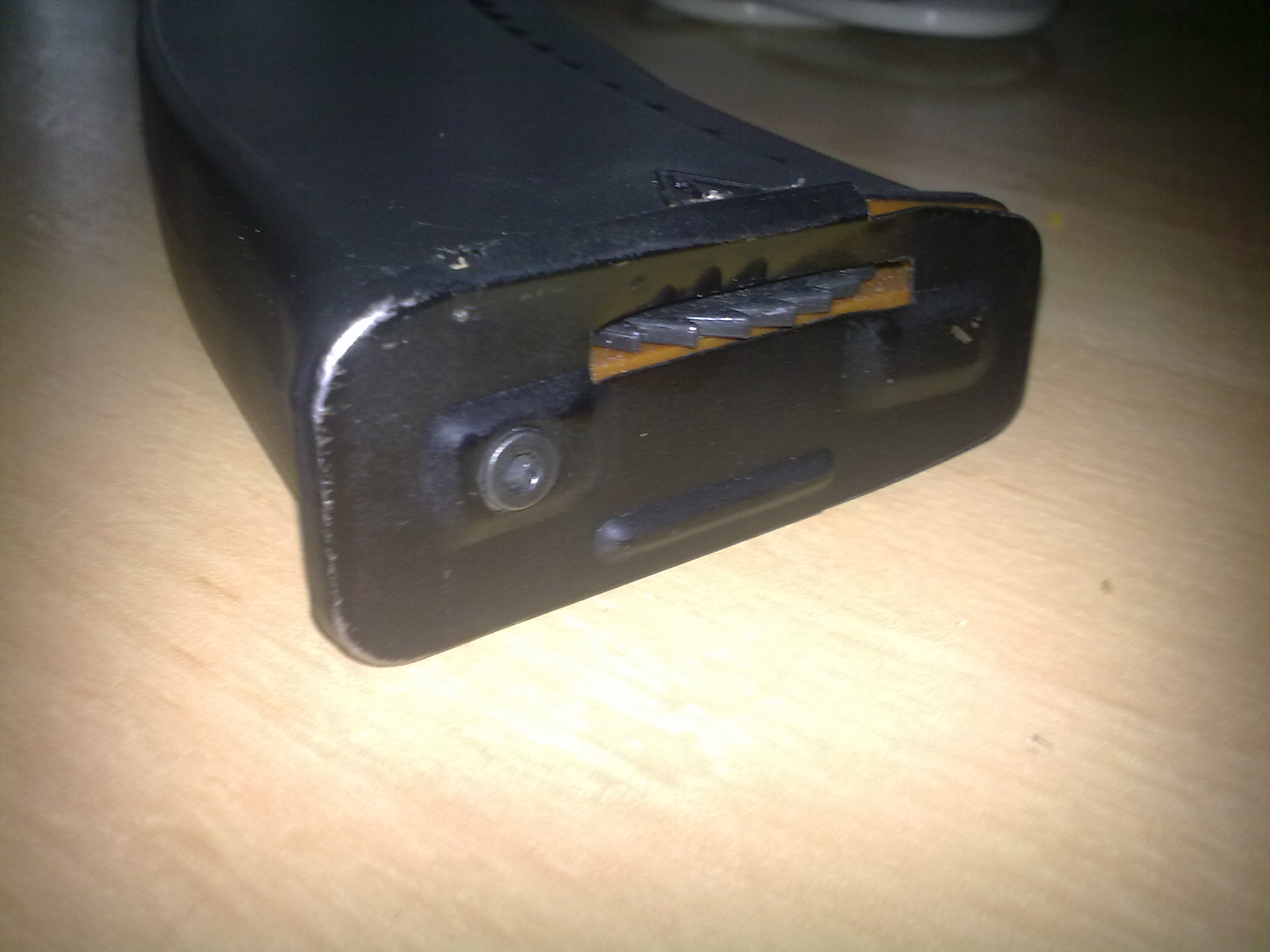

Promin za kvalitu, lepší ten mobil už nebude.
nevěděl jsem co ti přesně vyfotit, tak sem vyfotil předek a zadek zásobníku.
Jde mi o zkrácení a nevím jestli ho můžu jen tak vzít pilou.

Nový příspěvek Re: Zásobníky
Tak kdyby jsi ho jen tak riznul to by jsi dal pekne nafrak vnitrnimu mechanizmu ktery analogicky vypada jako u tocaku pro M4:
http://www.chrudim.asteam.cz/recenze/opravy_upravy.html
kazdopadne vyraz cep u predniho zachytu zasobniku (viz priloha), nekdy byva i v zadni casti zachytu ale u tocaku to nebyva, no a pokud nepujde vytahnout vnitrek tocaku nahoru tak musis povolit imbusem ten sroub co je vespod
Poznámka: vyndat cep kvuli rozborce
Právě ten imbus mi nejde povolit. Jen se točí jako by tam ani nebyl závit.
jak jsem psal, vytluc ten jistici kolik u predniho zachytu a vusouvej vnitrek tocaku ven a toc tim imbusem, mel by se povolovat diky zapreni o kovovy spodek, pokud to porad nepujde odvrtej ho
