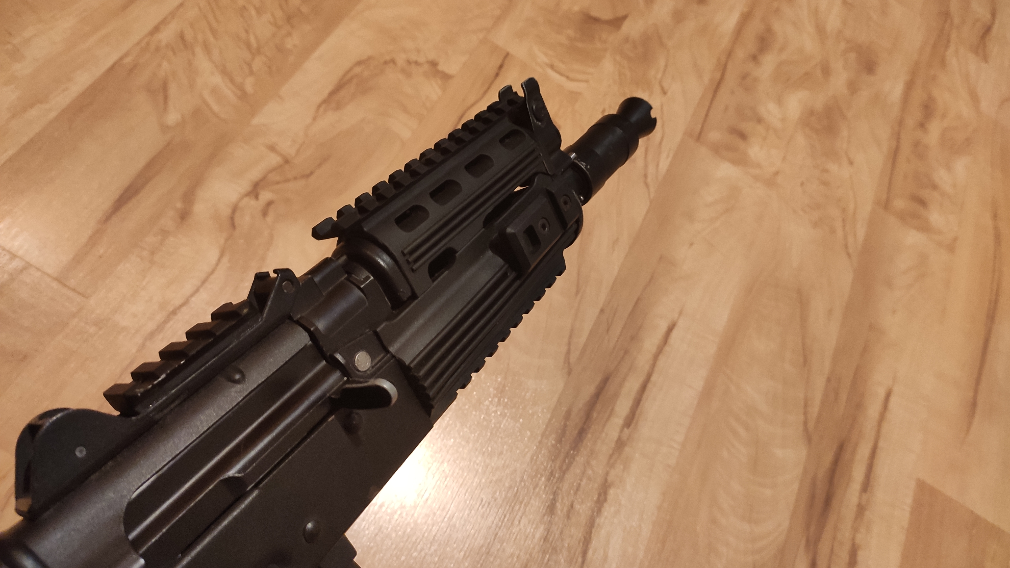

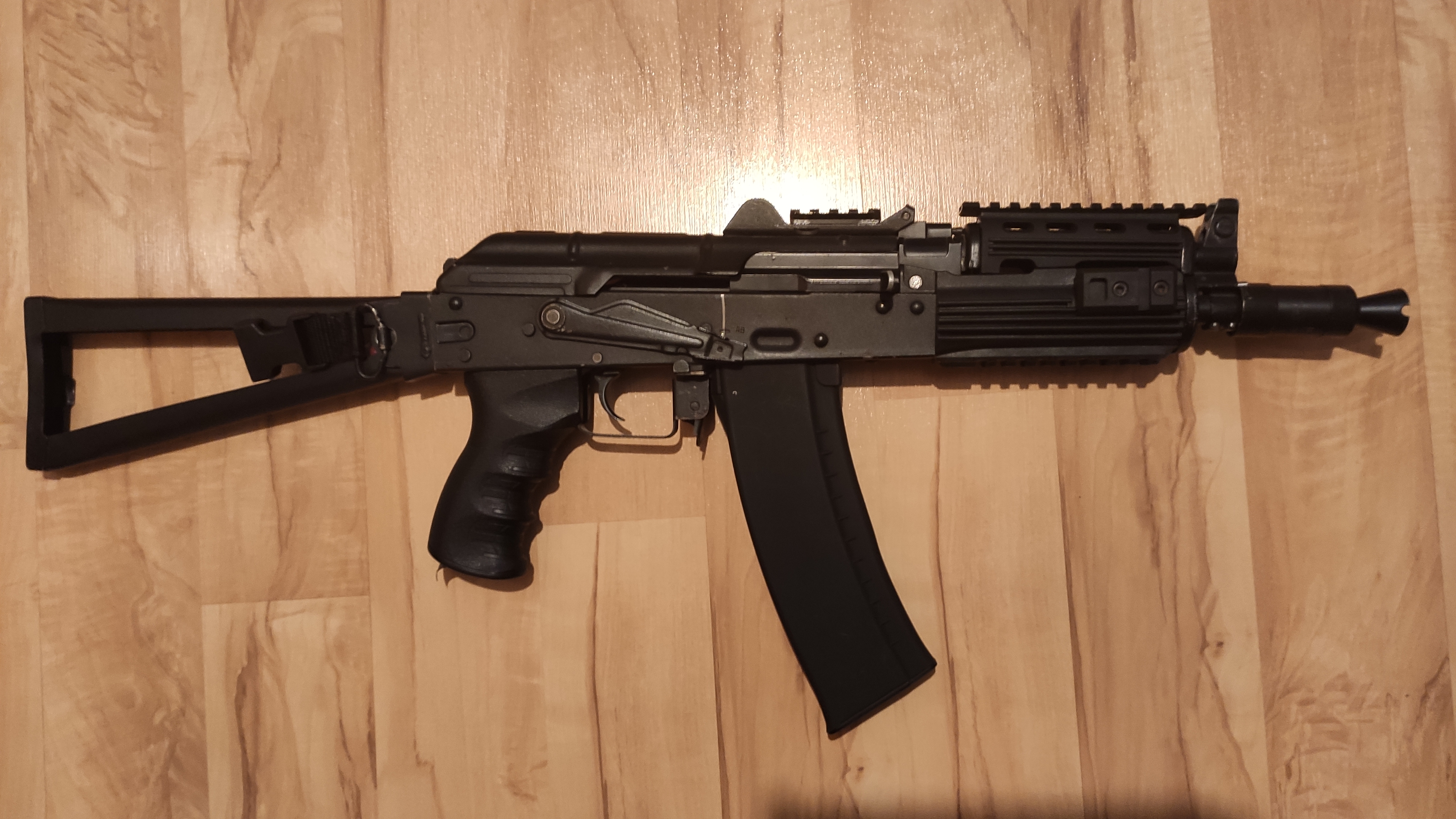

Tak aj ja opakujem po Hewerovi :lol: predpazbie neviem ci je z AK 47 alebo 74 :D vela rezania brusenia a na koniec aj zvaranie plastu (spodna cast predpazbia zadny istiaci záchyt o telo). Aj som nahrieval a stlacil predpazbie aby bolo pevne usadene na zbrani. Nic sa nevakla a vsetko je pevne :wink:
