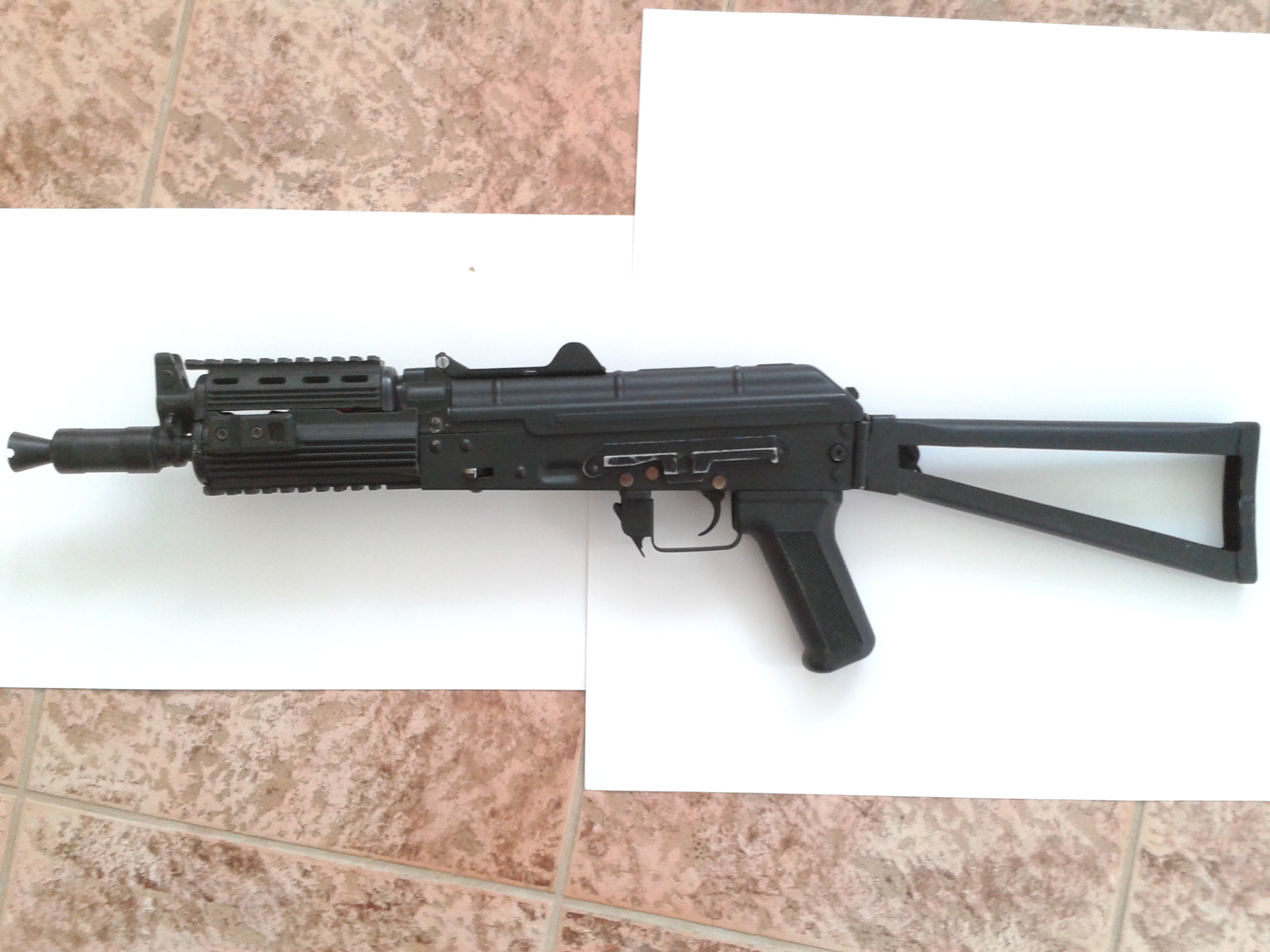

Čaute ja som si to spravil zo 74 dlhého Ris predpažbia čo som kúpil za 300 korun ale je to umelina

Čau áno musel som to skrátit o 2 cm a spilivat to tak aby sa to tam vopchalo všetko som primeriaval o to pôvodné. Treba nato posuvné meradlo (subléru) a pilníky .

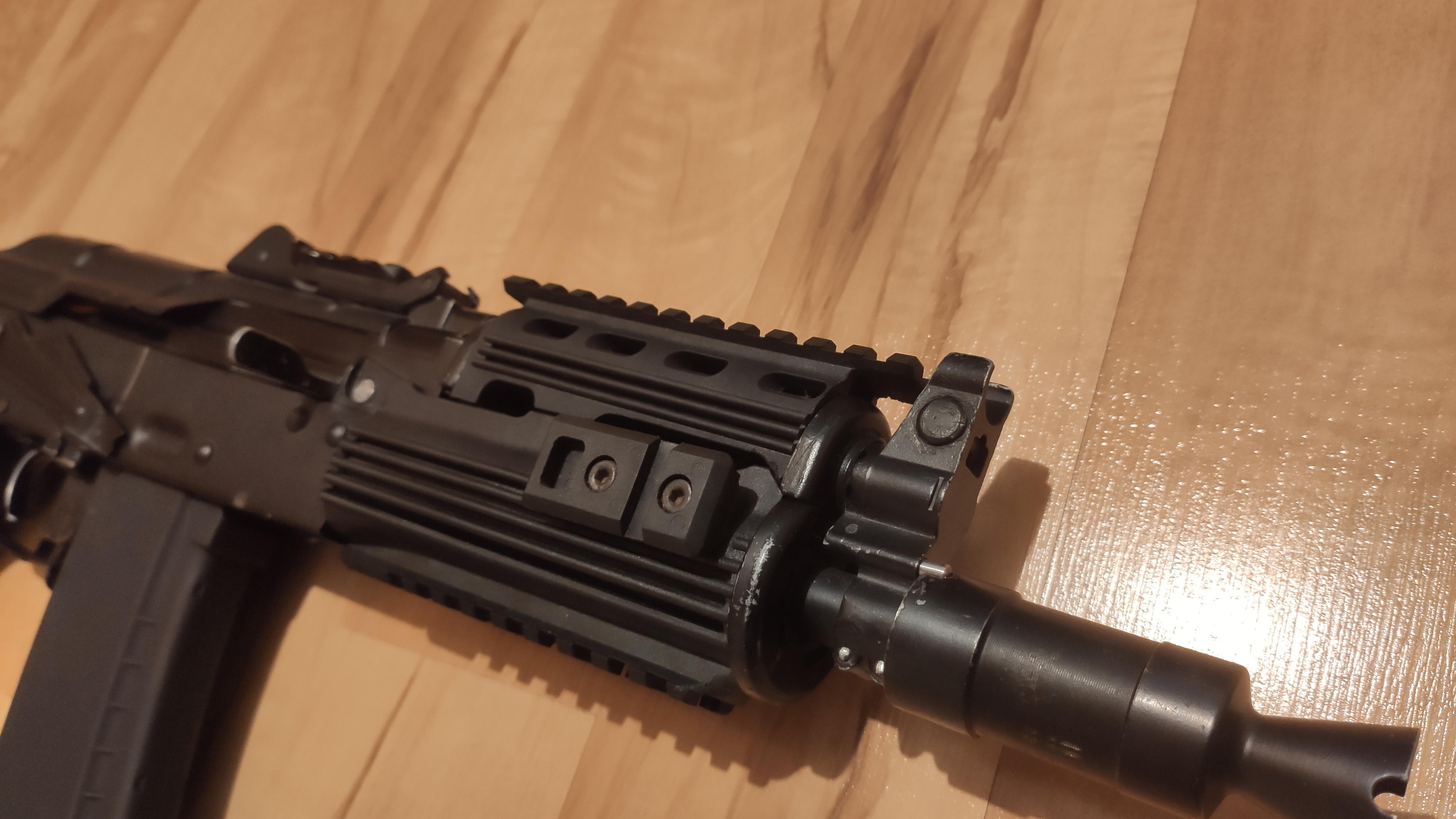

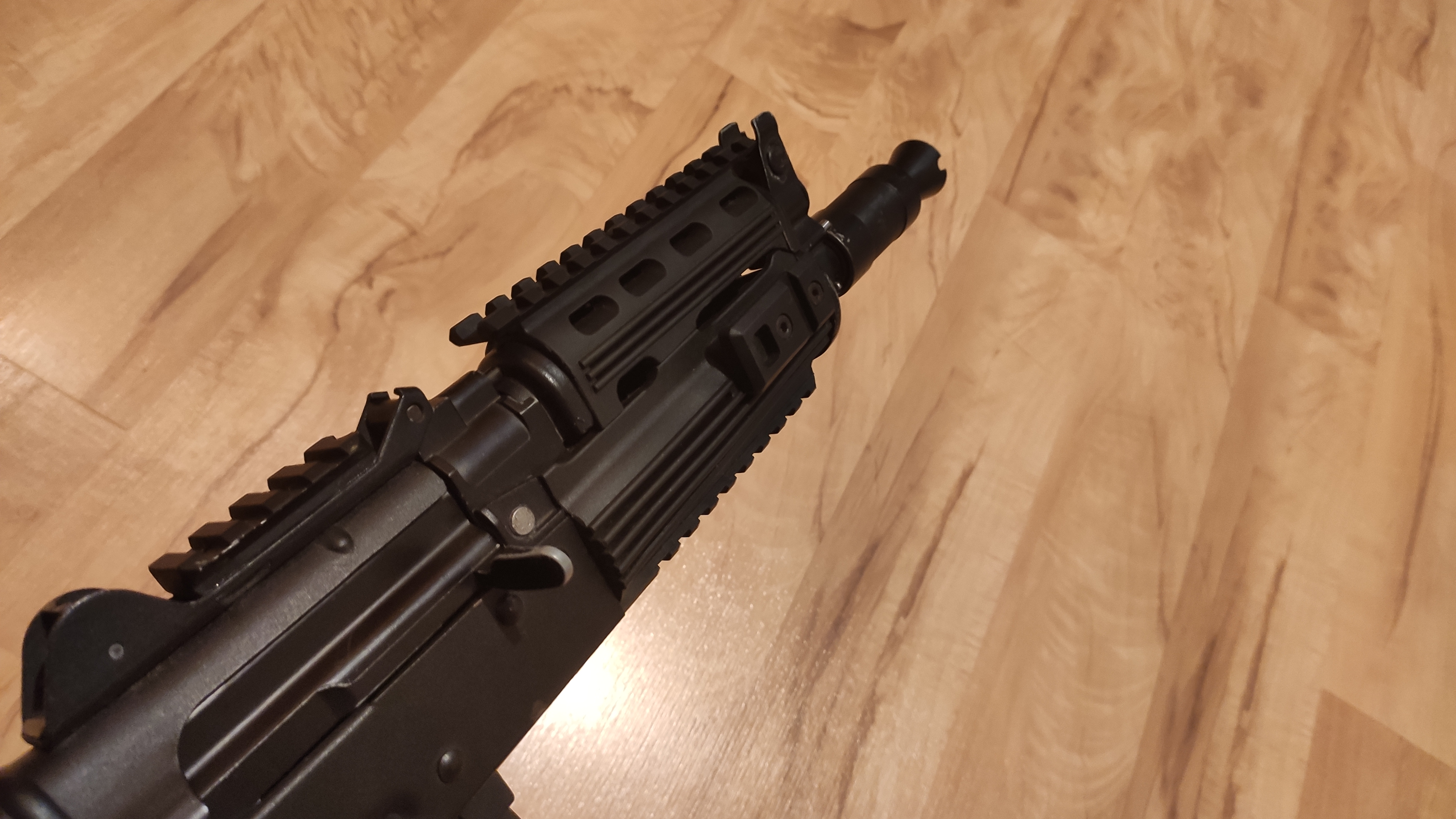

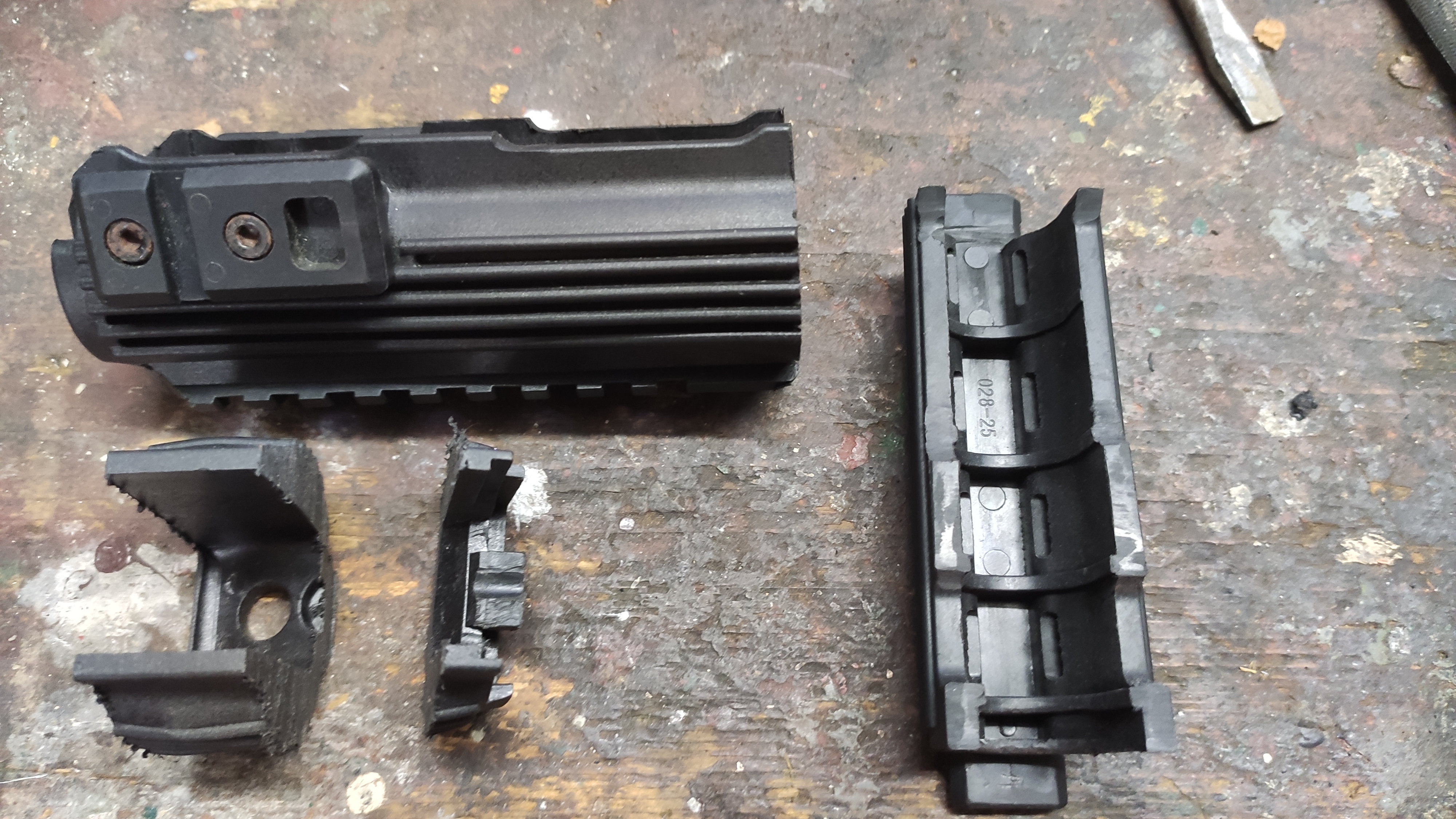

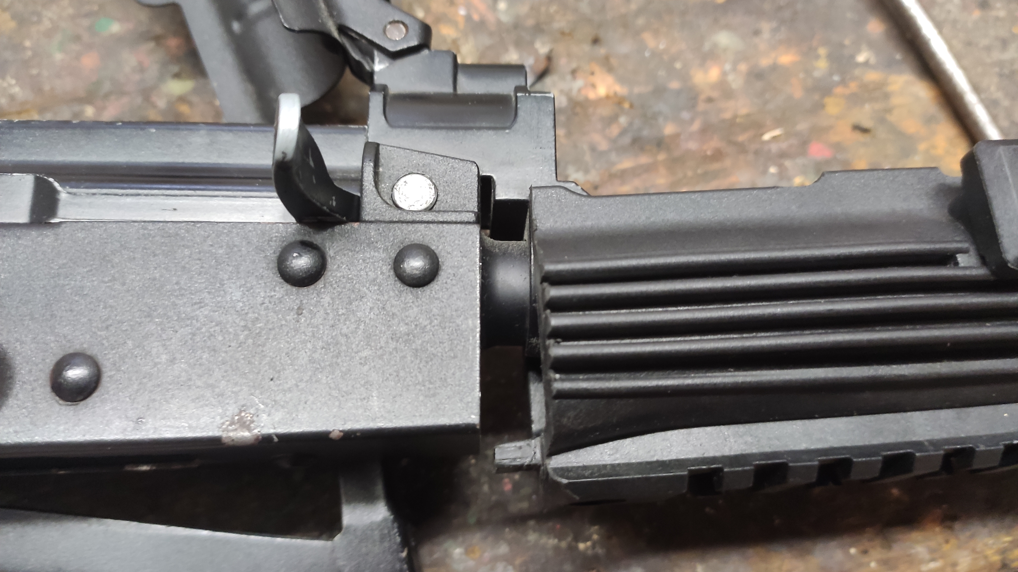

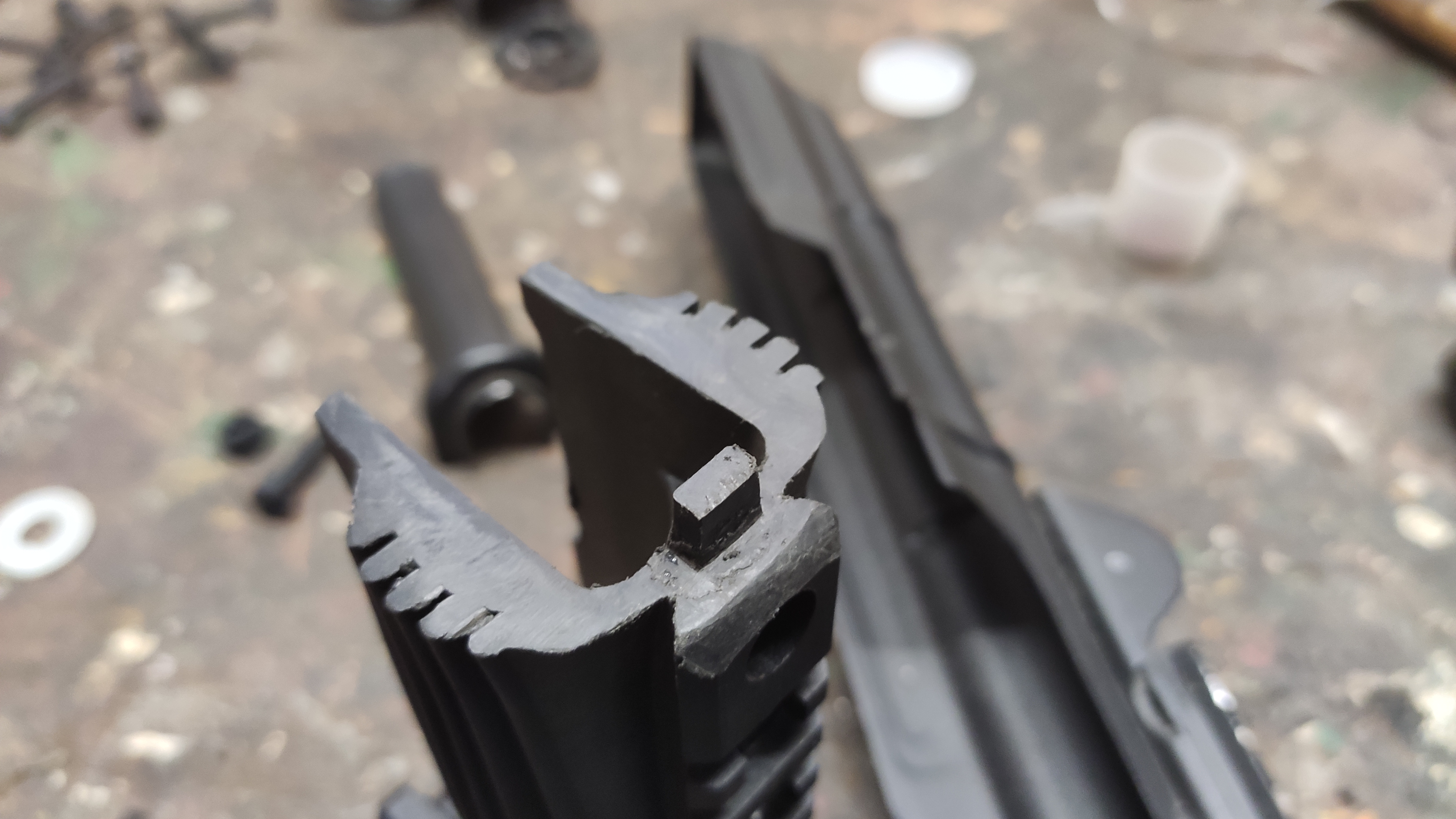

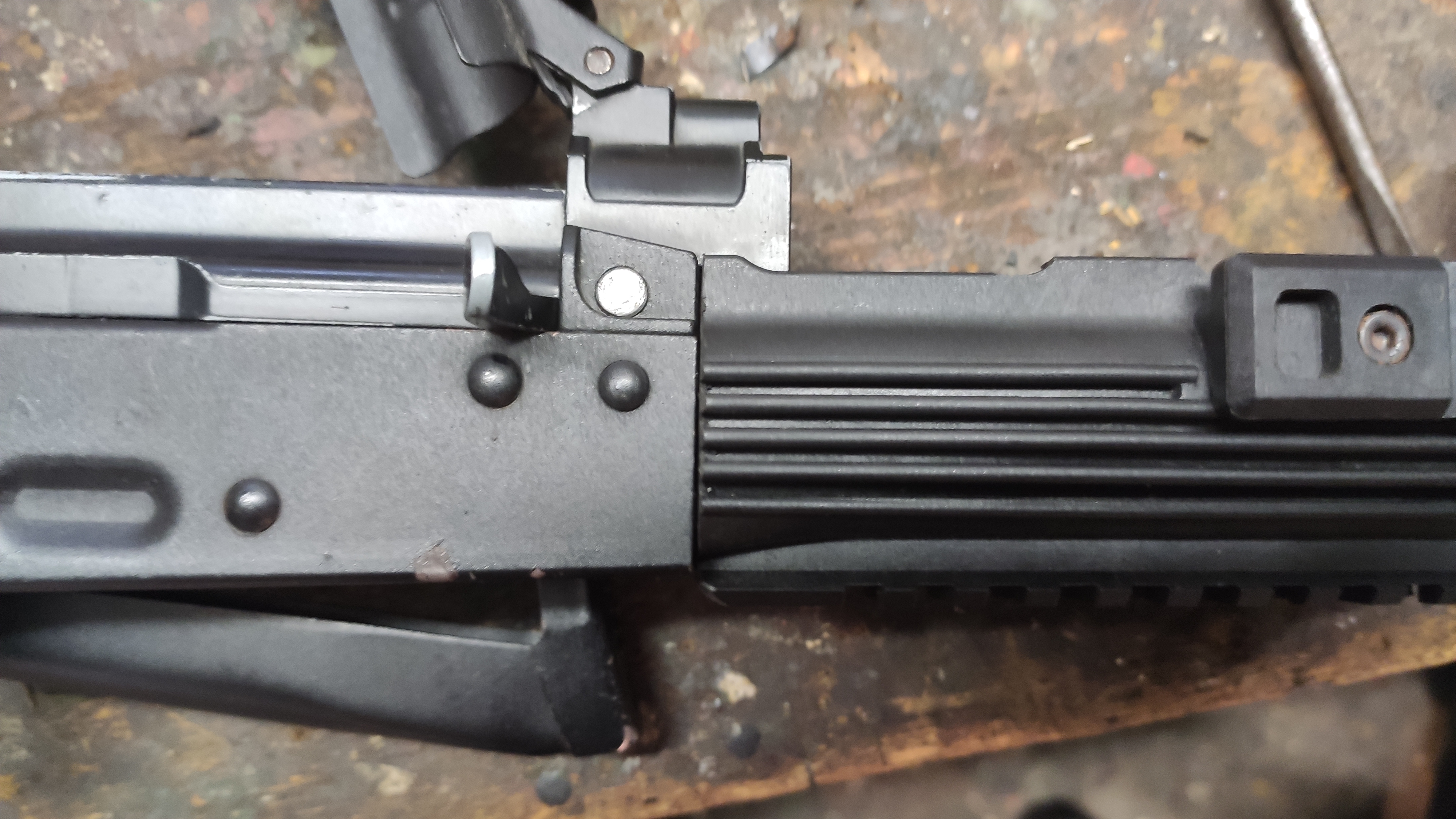

Tak aj ja opakujem po Hewerovi :lol: predpazbie neviem ci je z AK 47 alebo 74 :D vela rezania brusenia a na koniec aj zvaranie plastu (spodna cast predpazbia zadny istiaci záchyt o telo). Aj som nahrieval a stlacil predpazbie aby bolo pevne usadene na zbrani. Nic sa nevakla a vsetko je pevne :wink:
