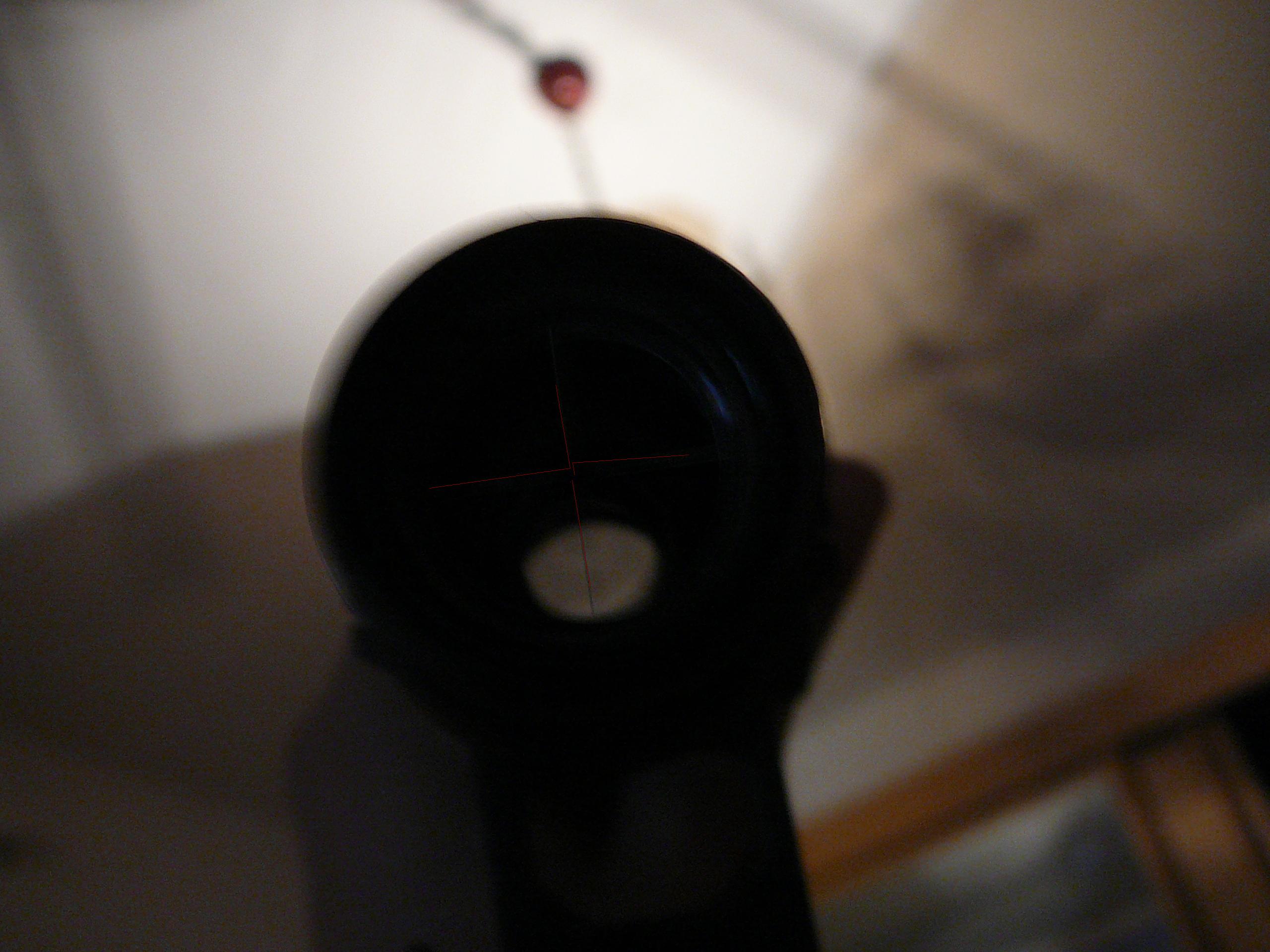

tak foto mam..normalne to neni videt pro ot sem to zvyraznil...tohle je foto bez vstupni cocky

tak hotovo zadna slava nit se trepi ale je to lepsi nez sem cekal :D .jinak sem to udelal jenom na 3 casti bez vrchni casti krize

stejne mi nejde do hlavy proc si do toh vrtal :lol: to kazdeho snad napadne ze to neni zadna prdel se v tom hrabat :roll:
13 říj 2009, 18:49
Registrován: 21 srp 2009, 12:20
Příspěvky: 77
Nový příspěvek Re: problem s optikou
sem proste takovy zvedavy a blby :D s tim uz nic nenadelam ale je to dobry pohled jak je to roztrepene ty nite :D

Stačí když dovnitř foukneš trochu hodně horkýho vzduchu (pokud jsi použil syntetickou nit, pokud bavlnku tak plamínek) a ty otřepy se zcucnou.

Pokud jsi použil syntetickou nit, tak plamínek ne, to by se ti seškvařila...to chce opravdu horkej vzduch, stačí třeba fén na vlasy :wink: Mno a pokud bavlnku, tak plamínek ze svíčky (samozřejmě opatrně a pomalu přibližovat) bude v pohodě.

No vidíš, Griffon ti perfektně odpověděl za mě, přesně takto jsem to myslel... Na syntetiku by mohl stačit i fén z blízka.
