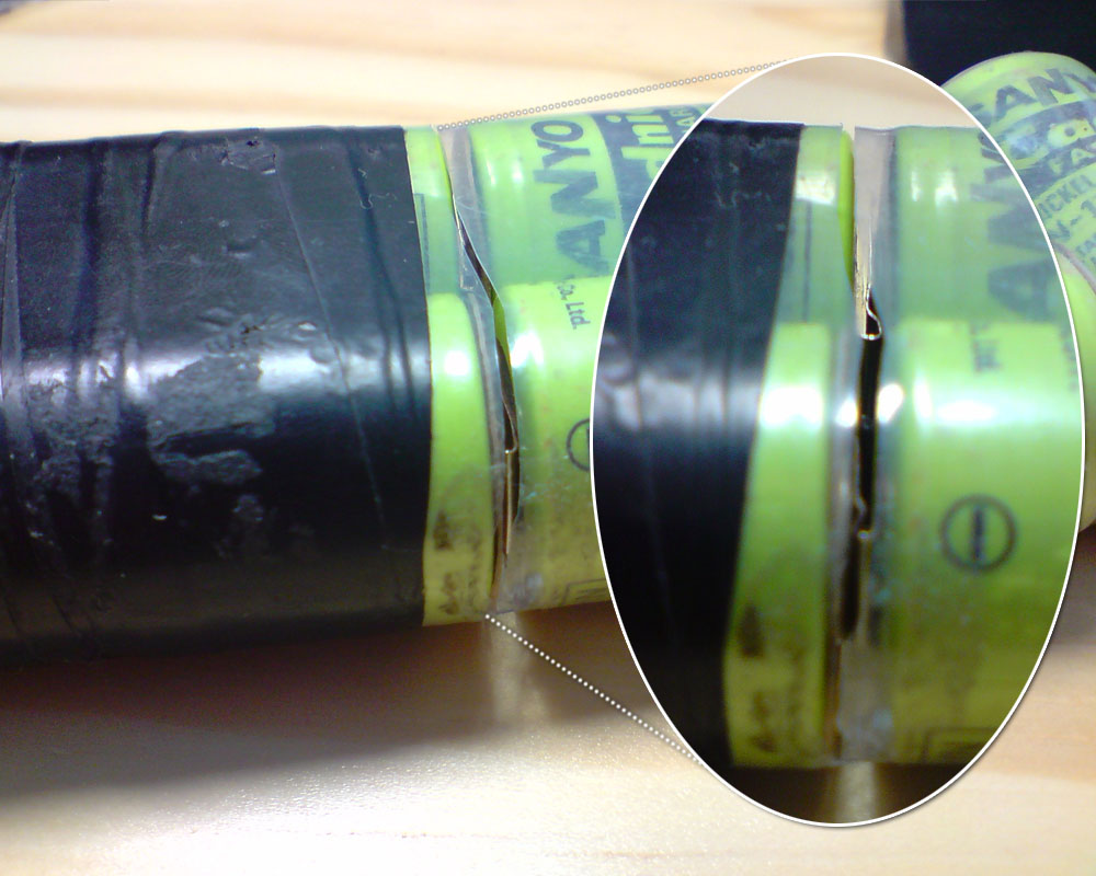

2) Velká zelená baterka Sanyo mi spadla na zem a "praskla". Podle všeho je to jen ta tvrdá průhledná fólie, baterka drží pohromadě a vypadá to, že i kontakty stále drží -viz foto. Baterku jsem ukázal jednomu spoluhráči a ten říkal, že je to na odpis. Co si o tom myslíte? Já se v tom nevyznám, tak budu rád za každou radu, ale samozřejmě pokud je to nebezpečné tak hned letí do kontejneru na baterie.

2) Spoluhráč je vůl, není jedinej důvod, proč by to mělo bejt na odpis. Samozřejmě pokud se ti urvaly kontakty, tak máš problém, protože na opětovný připájení je potřeba pořádný vybavení, obyčejnou pájkou se ti to nepovede. Pokud kontakty drží, slep to pořádně páskou tak, aby to drželo u sebe a neurvalo se to při používání a je vyřešeno. Nebo si můžeš někde v modelářství/elektru za pár korun koupit smršťovací folii a celý to do ní znova zatavit.

Nový příspěvek Re: Výměna těla MP5 za kovové a zlomené SANYO
Klasika opatrně odděláš i ten funkční článek vedle aby si se dostal na ten poškozenej spoj a nemusel rozdělávat celou další část (jde to opatrně prohřát obyčejnou trafopájkou a odloupnout). Seženeš si měděnou páskovinu a propojíš oba ,, válečky´´ do puvodního stavu , ohneš a máš to i bez nějaké extra výkoné páječky poměrně kvalitně spojené =) .. jen si hlídat + a -
BTW: baterka tedy na odpis určitě neni. Já si předělával tímhle způsobem 8,4 V na 9,6 V tím že jsem dodal jeden další článek =) . (taky uplně obyčejnou páječkou)

pete-11: podle fotky bych rekl, ze akumulator je kompletovany pomoci plisku, takze opravdu staci jenom vymenit pruhlednou folii ci jinak zajistit proti pohybu a muze se jet dal

Mně se to právě trafopájkou nikdy nepovedlo pořádně prohřát.
Jde to,ale musí se ty pájecí plochy na baterii ošmirglovat,nebo je na to nějaká kapalina.Ale jde to jednoduše,když máš doma velkou páječku třeba na ocelový plechy,tou to opravdu jde dobře. :)
jako chce to pořádnou pájku ... když to budete pájet klasickou, tak to bude nějakou chvíli trvat a ten článek dostane záhul a není to úplně ideální
