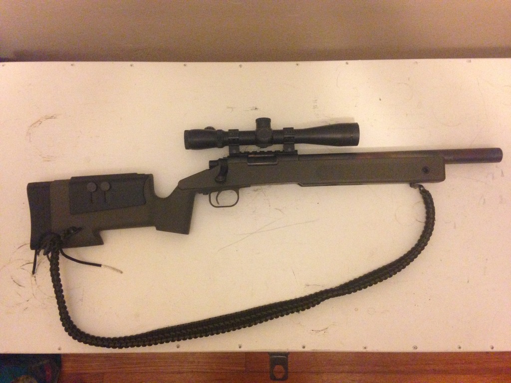

V příloze posílám zbraň. Jmenuje se VSR-X, postavená člověkem z floridy callsign Lunchbox. Tento člověk drží 2 světové rekordy v nejdelším killu při hře. Obě 2 s touto zbraní. Jednou byl překonán jiným hráčem - callsign Corriander - který používal tu stejnou zbraň.
Tady je video, kde z ukázané zbraně střílí na cíl 135m daleko, s úsťovou rychlostí 150m/s s 0.20. Používaná munice jsou 0.66g kuličková ložiska.
EDIT: S tím jménem servisu jsem to myslel, vážně, dej mi jméno nebo kontakt a já jim to vysvětlím, když to ty nechápeš.
Zabudol si napísať akú pružinu alebo aký pohon používa aby dosiahol tento výkon.
Nikto nezpochybňoval že sa na 200 mm hlavni sa nedá dostreliť ďaleko a ani dosiahnúť výkon. Spochybňovali sme teoriu že nato aby som mohol ďaleko a presne strieľať s 0,43g BB potrebujem krátku hlaveň.

Az si budes umet spocitat objem valce, resp az se ti nejakej fyzicky dostane do ruky tak muzeme resit neco dale, zatim ses akorat pohadkar co si nekde neco blbe prelozil a slepe tomu veri. Jen hnup, kterej to nikdy nevidel muze napsat ze vsr10 valec je vetsi nez L96 :D :D
Co to zas povidas za bludy, valec zadny casti nema, je to valec a v tom se pohybuji mnou popsane dily, tedy az na trn.
Prosimte uz se prober a nepis tu porad samy kraviny, nebavi me na to porad seriozne odpovidat.

Ja som si tú štúdiu alebo ako to nazvať našiel a obavám sa že si to chlapec veľmi zjednodušil.

Ach jo Orangutane... Oháníš se zákony který nemají se situací nic společného, a přitom nezvládáš ani matematiku základní školy. Opravdu netuším kde jsi přišel na to, že L96 má větší objem válce.
Už několikrát jsem ti vysvětloval, že výkon tvé zbraně s kuličkami 0.20g je nepřesná reprezentace opravdového výkonu zbraně. Tedy pokud kuličky 0.20g nepoužíváš i při hře. Nemluvě o tom, že 200m/s je pro Airsoft naprosto zbytečný, pokud nestřílíš kuličková ložiska.
Zkrátka když máš zbraň s válcem, ze které střílíš těžkou munici, máš 2 možnosti:
A) Použít dlouhou hlaveň, zvýšit si úsťovku s kuličkami 0.20g, a honit si Ego u chrona.
B) Použít krátkou hlaveň, zvýšit si úsťovku s těžkými kuličkami a užívat si výhod které přináší.
Slovíčkovat s tebou nehodlám. V mém návodu jsem popsal objem válce, a předpokládal jsem že je naprosto jasné, co tím bylo myšleno. Jestli to ty nevíš, je mi to moc líto, ale jsi zatím první. Své tvrzení jsem podložil důkazy, příklady a pozorováním, ty tu akorát sedíš a říkáš 'Ne Ne Ne'. Jestli to co je psáno v mém návodu je příliš složité na to aby jsi to pochopil, stav si zbraně jak chceš, ale buď tak laskav a nešiř mylné informace tady na fóru.

m.ape píše:
Prosím, poděl se.

Najprv to dočítam do konca vzhľadom na moju znalosť angličtiny to chvíľu potrvá ale určite dám vedieť ale už teraz viem že si si s toho vycucol len malú časť.

nic si nepodlozil akorat placas kraviny, o objemu valce taktez, zavolej si do nejakyho shopu nebo se optej strejdy googla kolik takovej realnej valec meri. Aby mel valec objem tvych 28000mm3, musel by bejt jeho rozmer 15x160mm, coz doufam i ty uznas ze je blbost, a nebo promin ja zapomel ze vlastnis detskou verzi :D :D, prumerny kompresni prostor je cca 10cm, uz jen z tohoto cisla prostou matematikou zjistis jak mooooc jsi mimo i pripade tve vymluvy ze si uvadel kompresni objem. Takze jedinej kdo tu siri mylne informace jsi pouze a pouze ty. Prestan si hrat na experta, uz s jasnejma cislama co zde pisu k valcum ses na mile vzdalen svemu presvedceni. Budu tak hodnej ze ti to i nazorne realne ukazu se suplerou, ale to by ses hrdinsky musel zvednou z gauce.
Nikde sem nepsal ze strilim 0.2 to je zase tvoje zamerna dezinformace diskuze, nekde v uvodu jsem ustovky psal pro pouzivane gramaze, takze hledej smudlo.
Ja porad nechapu tve radoby nesmyslne zamerne prevracene rady na neco o cem jednak nic nevis a za druhe oc te nikdo nezadal.

Ano prelúskal a ako vravím veľmi si to zjednodušil.
S celej tej štúdie je najdôležitejšia veta o tom že niektoré veličiny nejde vyjadriť matematicky a vychádzjú len s predpokladu.
Tá štúdia netvrdí že je to alfa a omega len opisuje nejaké javy ktoré sa môžu diať.
Ty berieš do úvahy len váhu BB a dlžku hlavne ale zabúdaš na pohon. Ak použiješ kratšiu hlavneň musíš použiť silnejšiu pružinu.
- ja sa pýtam prečo používať 300mm hlaveň a 170 - 190 pružinu keď rovnaké parametre dosiahneš na 500mm hlavni a 120 až 140 pružine a zbraň netrpí častími poruchami.( čísla som si zamozrejme vymyslel)
Ano dá sa to použiť pri zbraniach na GG,CO2, HPA a iné podobné pohony kde naozaj platí že s kratšou hlavňou sa dá dostreliť ďalej a presnejšie ako s dlhšiou.
Aby som to zhrnul tá teoria a výpočty čo si tu dal môžu byť pravdivé ale v praxi dovolím si tvrdiť nepoužiteľné.
Na základe praktických skúseností si dovolím tvrdiť:
-váhu BB volím podľa výkonu zbrane alebo výkon zbrane volím podľa váhy BB ktoré chcem používať.
- čím ťažšie BB tým ďalej a presnejšie poletí za predpokladu že má dostatočne silný pohon
- viac ako 170 m/s s 0,2g (2,84 J) BB nie je potrebný
- dlžka hlavne nad 500 mm je viac na škodu ako na úžitok
- tesné hlavne majú zmysel ak chcem nahnať výkon na krátkej hlavni naopak pri dlhých hlavniach sú výhodnejšie väčšie priemeri.
Pri stavbe zbrane neexistujú univerzálne návody každá zbraň je v podstae unikát.
