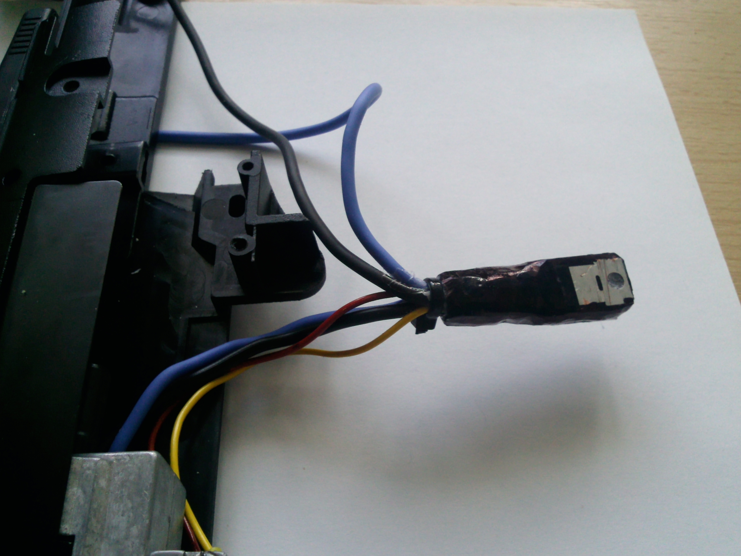

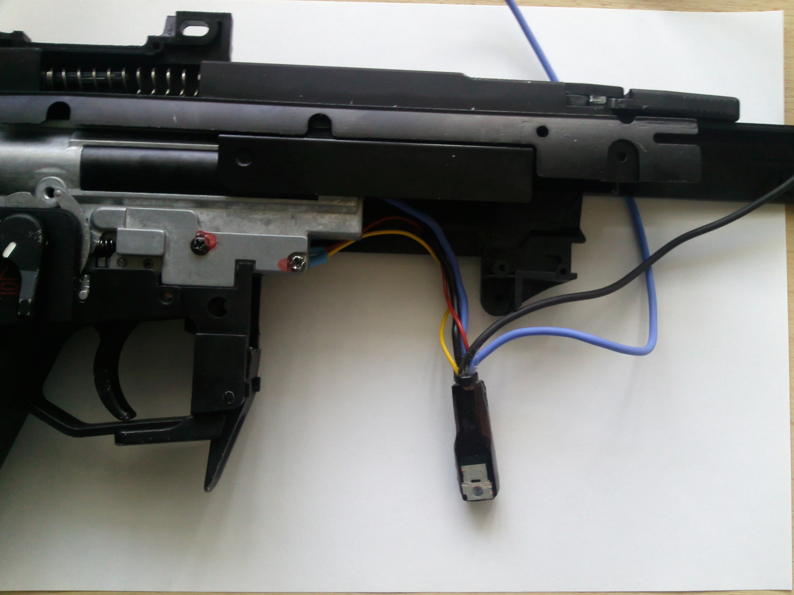

tak problém pravděpodobně vyřešen. homemade mosfetem za 50,- :)
dík za nápad

Sry že furt otravuju, ale, elektro je opravený...ale, když střílím dávkou,tak se po další dávce zasekne, zůstává jakoby moc natažená pružina,a ten motor už ji nemá kam dál stlačit. Co by pomohlo ?!
Díky
