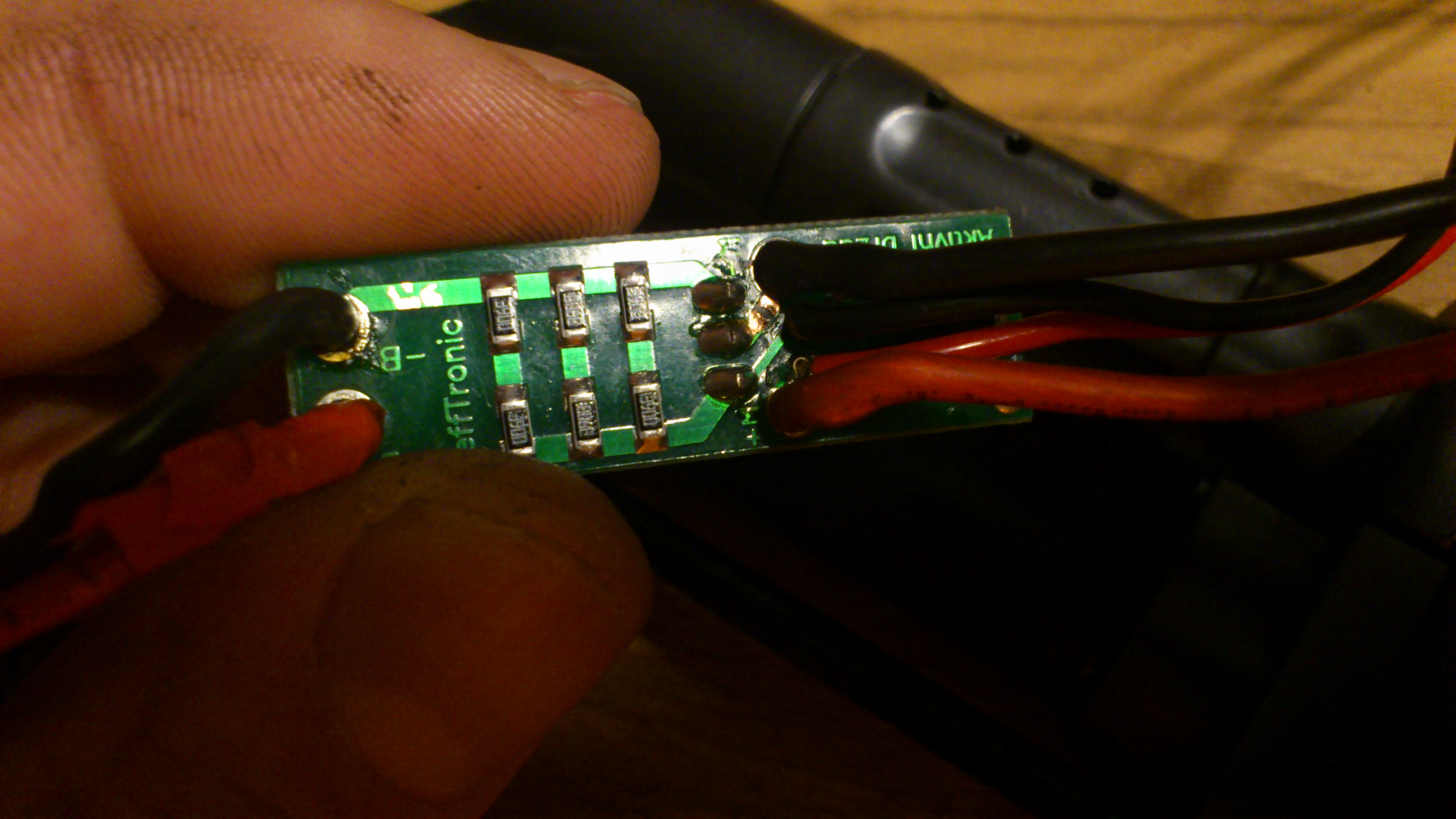

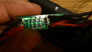

udelal jsem vse dle navodu a brzda po peti ranach na lipolce odesla.
Prepalila se cesta na desticce viz foto.
Co s tim? Takovy prace penez a pak to jen vydrzi kratkou davku?? na te fotce myslim to jde poznat....nic nebylo zkratovano, obvod jsem udelal bezpecne

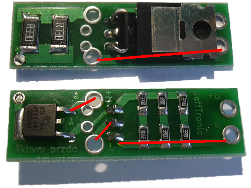

koukam, ze je na fotce brzda I. generace, tu jsem prestal nabizet ve variante bez kabelaze pred vice jak 1 rokem. V eshopu u ni bylo navic napsano, ze se nesmi pouzivat lipol baterie (proc asi :roll: ). Zajimalo by me, s jakou baterii, pruzinou, kolach a motoru mas tuto brzdu provozovanou.
Doprodavam jeste tyto brzdy pouze s univerzalni kabelazi, kde jsou tyto cesty posilene o dratove propojky, ale i tak zakazuji pouzivani 11.1V lipolek.
Proto je i u tebe nejlepsi moznost pripajet na konce cest propojky z dratu 0,75qmm - 1,5qmm. Tj. cervene cery viz muj obrazek.
Prave z duvodu nedostateneho dimenzovani cest pro lipol baterie jsem udelal pred rokem novou variantu zarizeni, ktere maji cesty min. 2x vetsi a tlustsi a tam neni jiz zadny problem.
brzda_1gen.png [ 374.58 KiB | Zobrazeno 24630 krát ]

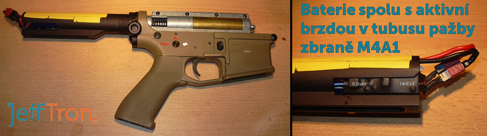

Na fotografii je umístění aktivní brzdy v tubusu pažby spolu s 7.4V/1400mAh lipol turnigy baterií ve zbrani M4A1 od firmy GP. Majitel používá CTR magpul pažbu.
Takto to udělat bylo možné díky specifikčnosti G&P tubusu. Ten má krátký šroub držící tubus pro umístění delší baterie než je běžné. Výřezy na konci tubusu umožňují umístění aktivní brzdy.

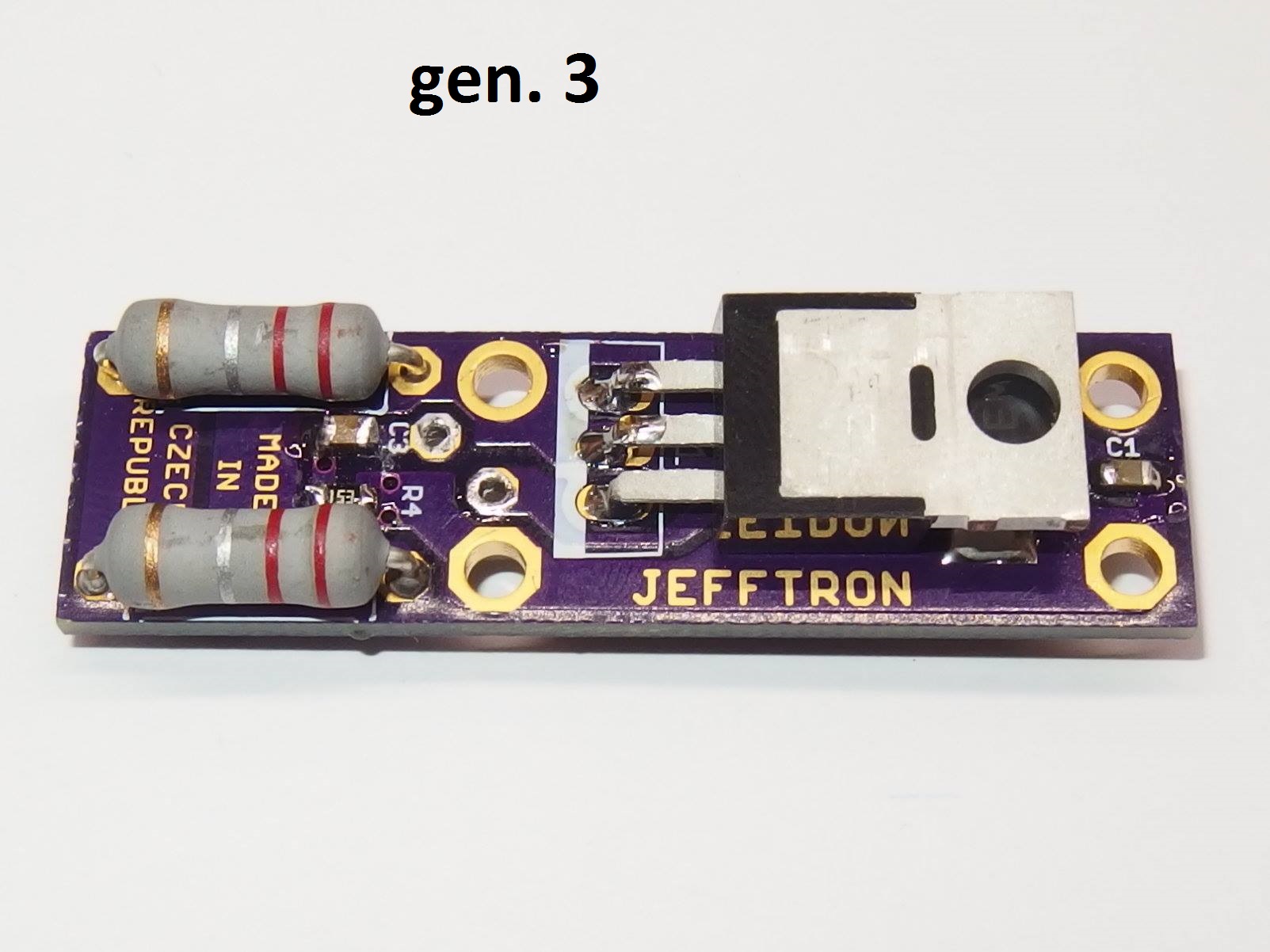

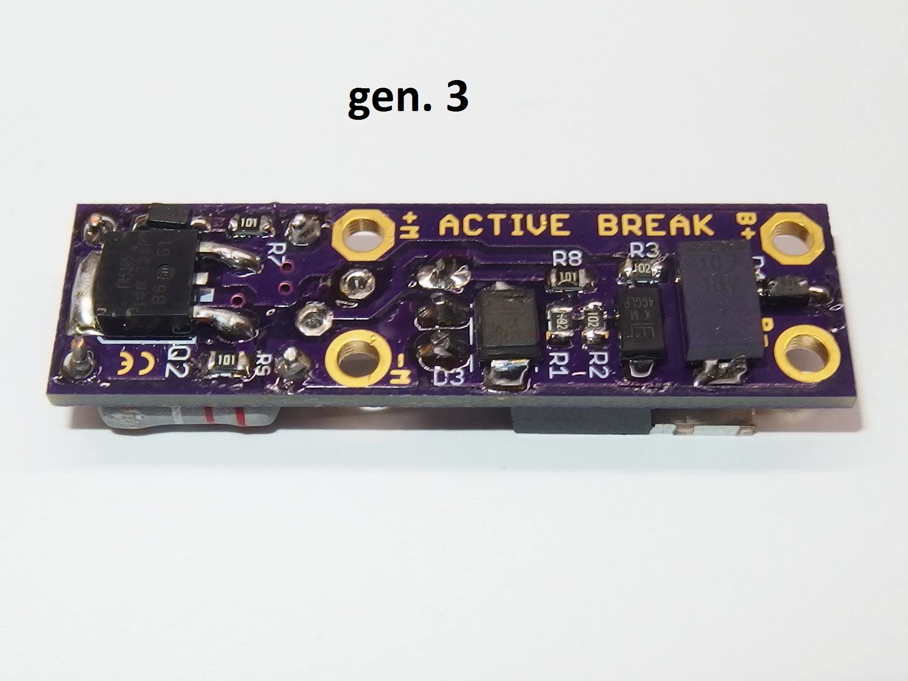

Představuji Vám vylepšenou Aktivní brzdu 3. generace s následujícími úpravami:
- Přidány součástky chránící zařízení proti poškození
- Přidána stabilizace napětí při spuštění zařízení. Eliminuje pokles napětí na baterii v zátěži, tím se aktivní brzda spolehlivě a rychle spustí a tak se méně zahřívá.
- Z důvodu stabilizace napětí je nově signálový vodič oddělený od plusového potenciálu. 5-ti vodičové zapojení aktivní brzdy je možné, ale tím bude tato funkce vypnutá.
- Zvýšeno omezení použití pro pružiny do m150 a kadence 25 kuliček/s.
Cena ani rozměry zařízení se nemění.
