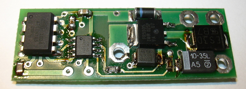

bohuzel jsem mel hardwarove problemy, ktere se mi podarilo nedavno vyresit (odpalil a menil jsem dost soucastek), musim tedy jeste udelat dalsi prototyp, protoze se i deska zmenila a pokud se nestane nic zasadniho, tak plan je nasledujici:
-v pondeli 22.8 poslat prototyp na zatezove otestovani -do konce srpna udelat 2 finalni prototypy, na zacatku zari jeden budu prodavat na aukru od 300kc -do v druhe polovine zari udelat serii 100ks procesorovek
data nejsou zavazna, muze se toho hodne podelat

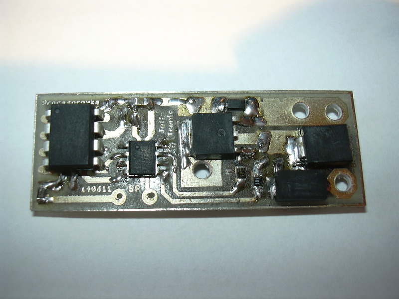

v priloze je osazena deska prototypu (finalni deska bude mit zelenou nepajivou masku)
osazena_dps.JPG [ 176.66 KiB | Zobrazeno 34925 krát ]
_________________ JeffTron - Elektronika pro AEG zbraně 21. století

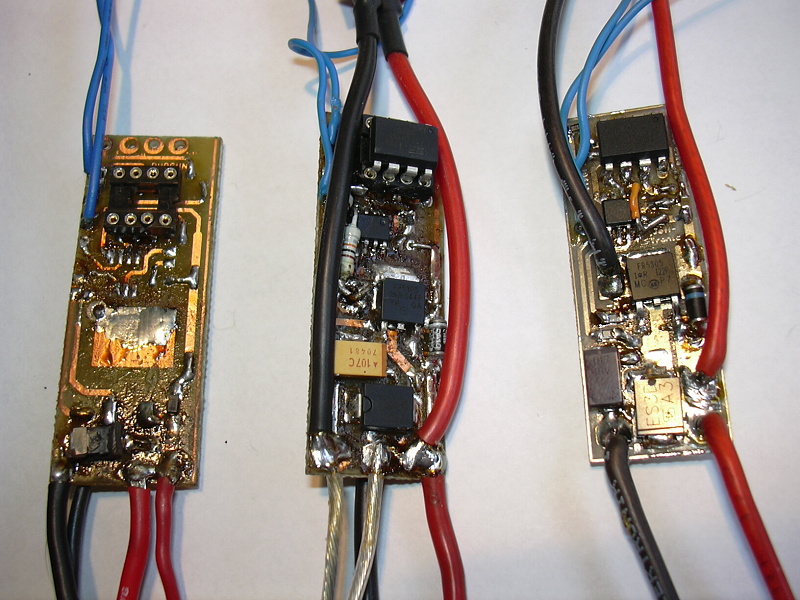

vyvoj prototypovych desek procesorovek, prvni je ta nalevo
DSCN1550.JPG [ 234.98 KiB | Zobrazeno 34898 krát ]

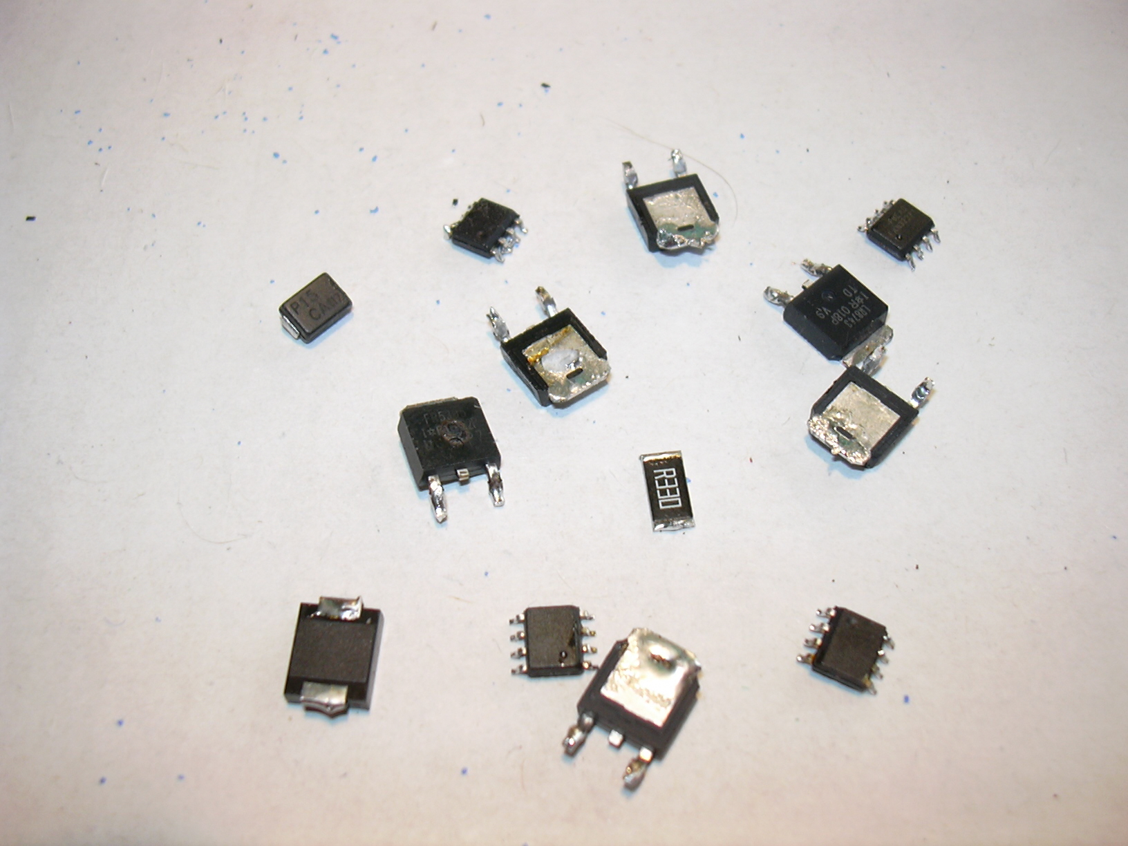

vývoj procesorovky byla dlouha vec a znicil jsem na tom nemalo soucastek, z priloze je foto znicenych soucastek za obdobi srpen 2011
DSCN1590.JPG [ 716.64 KiB | Zobrazeno 34870 krát ]

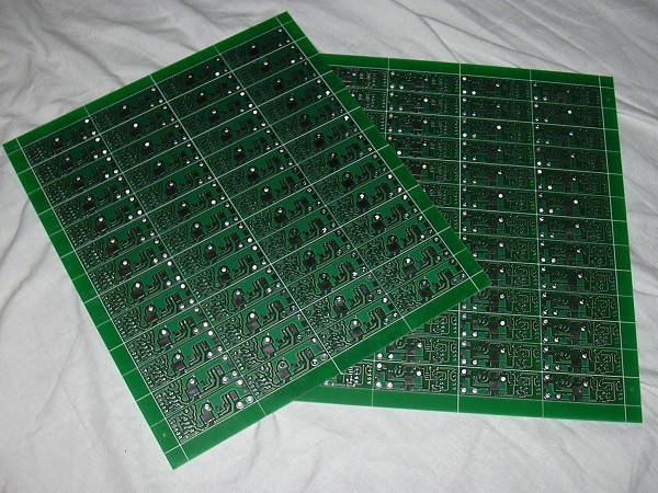

prave dorazilo 104ks desek na procesorovku, po udelani 4ks testovacich zarizeni pro odladeni programu a soucastek to pujde do vyroby
procesorovka_desky.jpg [ 105.05 KiB | Zobrazeno 34764 krát ]

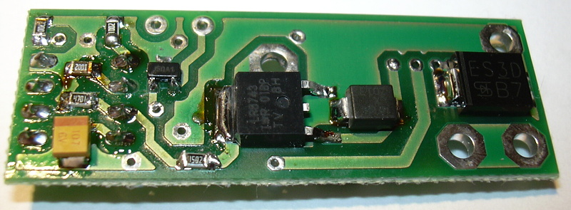

zde jsou fotky finalni verze procesorovky, ktera pujde do prodeje. jeste odladuji program, takze to jeste chvili bude trvat, nez bude procesorovka k dostani. mam totiz par napadu na nove funkce
procesorovka_bottom.JPG [ 139.68 KiB | Zobrazeno 34738 krát ]
procesorovka_top.JPG [ 131.36 KiB | Zobrazeno 34738 krát ]

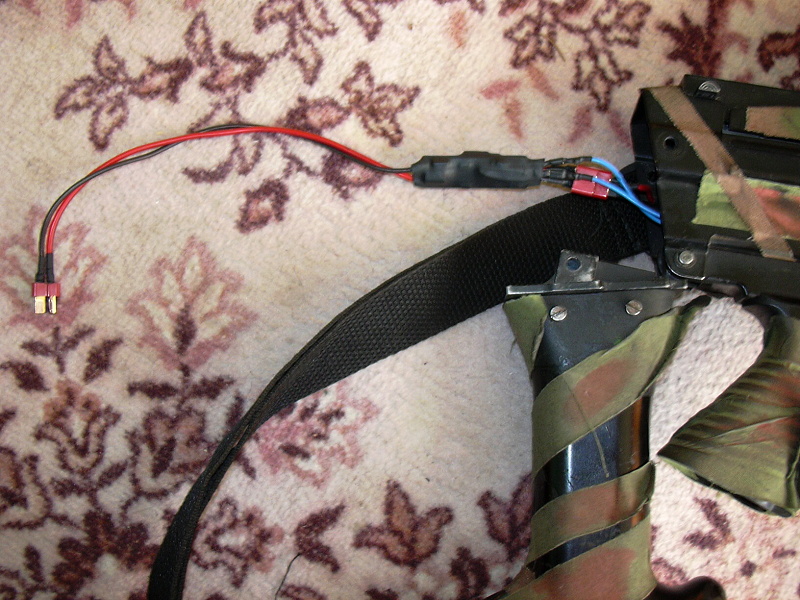

Jako maly bonus prikladam foto procesorovky v m249 MKII
procesorovka_v_m249.JPG [ 261.66 KiB | Zobrazeno 34709 krát ]

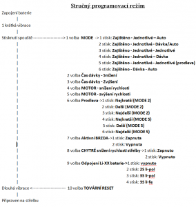

 Re: JeffTron: procesorovka - advanced

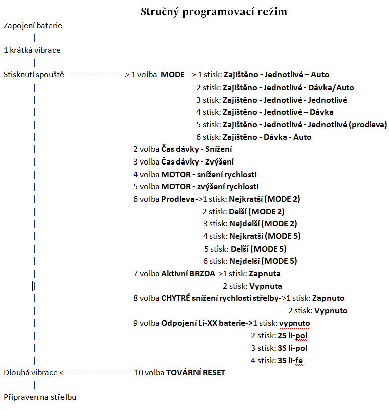

Procesorovka ma navic regulaci prodlevy mezi davkou/auto (mode 2) a mezi semi vystrely (mode 5). Konecne cele programovaci menu viz foto v priloze
ted jen zbyva odladit skryte mouchy v programu a navod tak, ze poslu par prototypovych procesorovek nezavislym lidem, kteri mi povi, co presne nechapou ci co je potreba doplnit. Delam to proto, aby bylo zarizeni co nejlepe odladene hned jak se uvede na trh.
Stručný programovací režim.png [ 41.18 KiB | Zobrazeno 34677 krát ]
