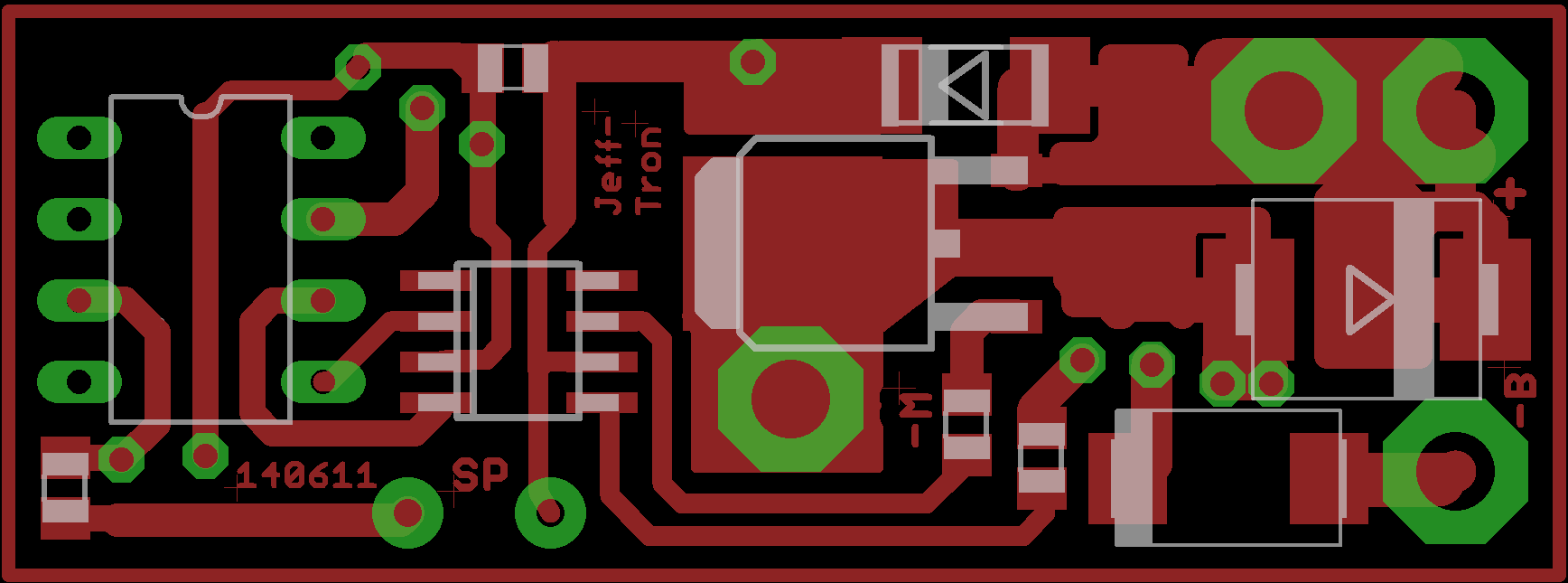

prave finishuji s dalsim zarizenim, ktere na as trhu schazi. Do par tydnu bude dostupne v obchodech.
Kdo odhadne, co to umi? nakres dps je v priloze
pripravujeme.png [ 68.47 KiB | Zobrazeno 53722 krát ]

no nejsem na tohle vubec stavěnej ale podle mě 3raný dávky
22 čer 2011, 18:35
Nový příspěvek Re: JeffTron - připravujeme
ano, jako jednu z funkci to umi viceranny davky (tj. i 3ranny)

tak 3 ranný dávky uz se za nekrestansky penize daji sehnat s mosfetem... ale jake to ma dalsi funkce?

mosfety to ma dokonce dva, druhy slouzi k jinemu ucelu nez klasicky mosfet
tema neni o tom, co vam reknu, ze to ma za funkce, ale o tom, ze to uhadnete...

regulace otacek motoru pulsni modulaci, cili bezztratove? To by se mi totiz moc libilo :)
24 čer 2011, 10:10
tak presne to tam je (PWM regulace motoru), navic jsou 2 moznosti nastaveni, jedna je klasicka, ze to snizi otacky podle pozadovaneho nastaveni, ale ta druha ma specialni funkci, kdo uhadne jakou?

prodlevy mezi jednotlivýma výstřelama?

he tyhle hejblátka jsou pro mě španělská vesnice ale prubnu to ...programovatelné náhodné zasknutí kvéru ?
jinak i kdyby to umělo jen to co už tu kluci uhádly tak good job ! :-)

ta druhá bude regulace brzdy ne ? :)

-=zipp=-: ty to taky umi, ale na bazi casovace, neni to ta druha funkce pwm
Keldy: nahodne zaseknuti kveru jsem tam nenaprogramoval, i kdyz nerikam, ze by to nebylo nerelane, ale myslim, ze by to na akci pouze cloveka nasralo, proste nevidim v tom prakticke vyuziti.
vojtka: brzda bud funguje nebo nefunguje, nic mezi

Jak velke to bude?

Jeryk: deska ma velikost 48x18mm
woliwitz: je to delane do 15V, takze maximalne 11.1V lipol, popripade muze byt 13,2V life
woliwitz a Darken01: testoval jsem to na M130 airsoftpro (silou asi jako m150), lipolka 11.1V a cinsky zatezovy motor, soucastky po delsi strelbe mirne vlazne. Nicmene to pristi tyden posilam na testy, kde maji k dispozici i m190 pruzinu, podle vysledku urcim na jakou max pruzinu to bude urceny. M150 by nemela byt problem.

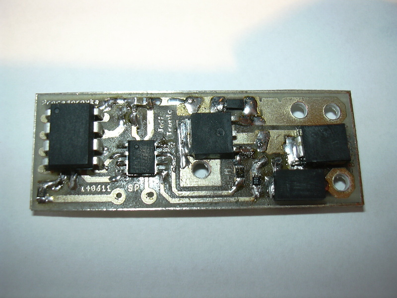

foto teto finalni prototypove desky je v priloze. finalni verze bude mit samozrejme zelenou nepajivou masku s prokovenymi otvory
dps.jpg [ 93.71 KiB | Zobrazeno 53424 krát ]

jeste jste neuhadli priblizne 7 funkci procesorovky

7 dalších funkcí? a sakra tak to bude dekodér ,doufám v mikrovlnku pokud možno LCD no a FM rádio :lol: :lol: :lol: :lol: :lol: :lol:
Sakra to ž popravdě to nevím nebude tam i možnost naprogramování že se to po vystřelení urřitího počtu zbraní vypne kver a zase naskočí až přebiješ? To by bylo totiž naprosto luksusní.
27 čer 2011, 19:45
Monty píše:
bohuzel jsi se do zadne funkce netrefil. :wink: Prozradim tedy dalsi funkci a tou je jiz zminovana druha moznost u PWM regulace motoru. Tato funkce funguje tak, ze nejdrive jede motor na 100% a pak se to postupne snizi na nastavenou hodnotu. V realu to funguje tak, ze prvni vystrel je bez zpomaleni, takze je rychla odezna na zmacknuti spouste a dalsi vystrely jsou jiz zpomalene.
Monty píše:
na to by muselo byt cidlo nekde v zasobnikove sachte pro detekci prebiti a to tato verze nema, mozna udelam nejakou advanced verzi s takovym cidlem, ale ne v nejblizsi dobe.

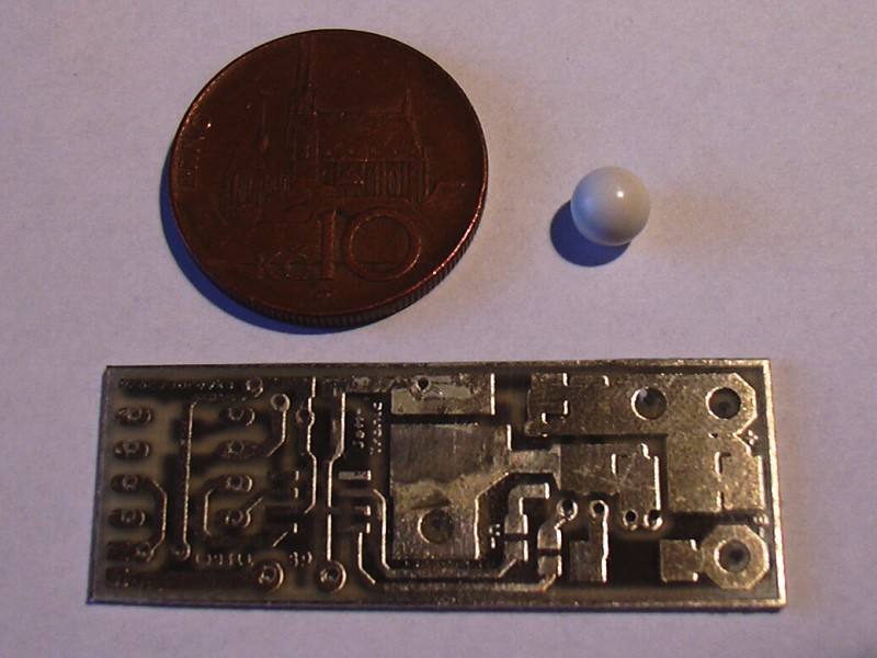

jiz mam osazenou desku finalniho prototypu, do konce tydne otestuji
osazena_dps.JPG [ 176.66 KiB | Zobrazeno 53253 krát ]

1. Napadá mě funkce "Přednatažení pístu" jako u PSG-1, ale vzhledem k tomu že u ní je to řešeno mechanicky a u toho tvého obvodu bys to musel řešit nějak přes odběr proudu(který by byl u každé zbraně a pružiny jiný) nebo čidlo, tak předpokládám že tato skvělá funkce, vzhledem k složitosti, jednou z těch funkcí tvého obvodu nebude.
2. Sniperský mod - nastavitelná odezva mezi jednotlivými výstřely na SEMI
3. Změna režimu střelby pomocí spoušti - někde sem viděl že na AUTO při krátkém podržení vystřelí jednou a při delším dávka
Jinak mně žádná další funkce, kterou tu ještě nikdo nezmínil, zatím nenapadá.

1. to neumi a u slabych baterii by to bylo spise na skodu (nedokazaly by to uz pak vystrelit)
2. presne to tam je
3. podobe tam taky je: v rezimu pri kratke podrzeni vystreli davka, odmlka a pak to strili auto

tu odmlku prosímtě skus zrušit, už vidím jak potřebuješ poslat dávku a musíš čekat = blbost.
1 zmáčknutí spouště na dávku budou třeba 3 rány a držení automat bez odmlky :) co ty na to ?

jen tak pro info: jak se to bude ovládat/konfigurovat?

vojtka -> Nechápu, proč by se něco mělo rušit, za a) tě nikdo nenutí to používat, za b) si to přečti pořádně, je tam funkce dávka->odmlka->auto přesně tak jak ji popisuješ (i když bych si dokázal představit i využití funkce jednotlivka->odmlka->auto, asi nejjednodušší způsob jak zachovat jednotlivky i dávky a přitom nepotřebovat mechanický přerušování) a za c) nevim jak dlouhou si tu odmlku představuješ, ale je to pár desetinek sekundy abys stihnul pustit spoušť, takže žádný dlouhý čekání.
zipp -> Snad nebude vadit, když odpovim za Jeffa, konfiguruje se to pomocí mačkání spouště.
