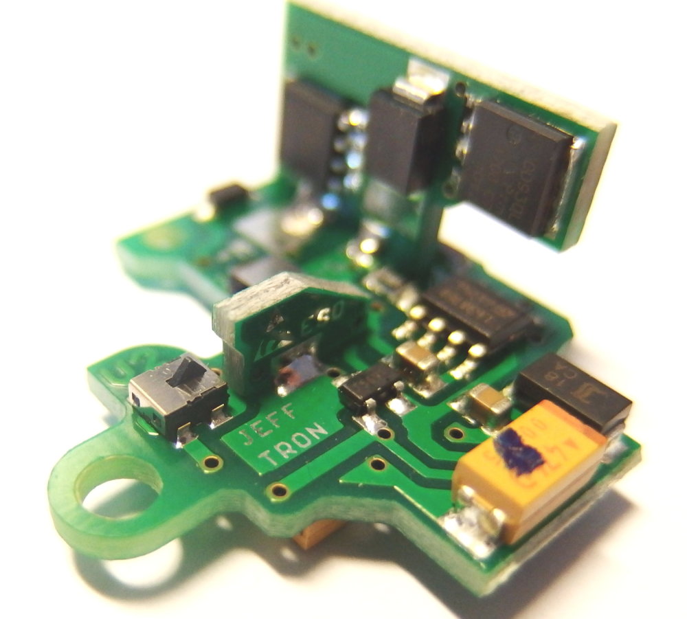

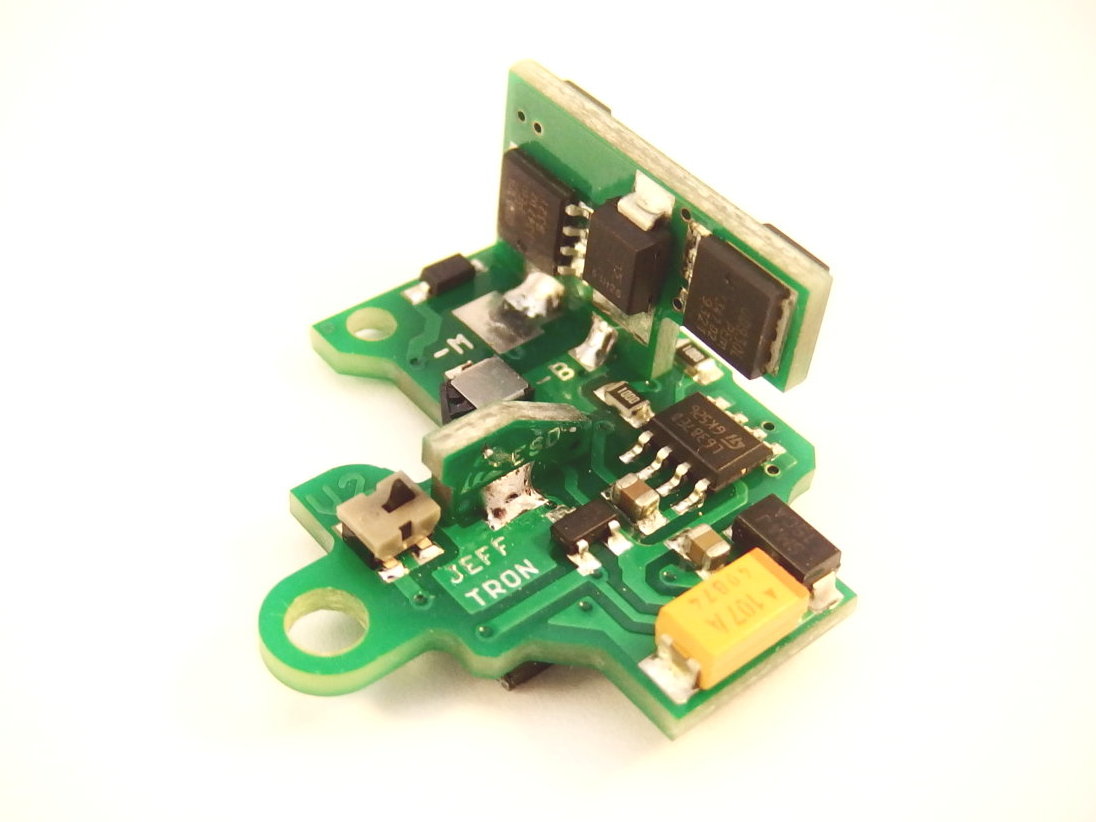

Za pár dní bude zahájena sériová výroba Procesorovky – V2. Nyní vám představuji její finální předprodejní variantu, která je shodná se sériovým výrobkem (bude pouze barevně odlišný).
Procesorovka – V2 se pouze vloží do mechaboxu V2 místo původních spoušťových kontaktů (ve zbraních M4,M16,MP5, G3,SR25,….). Žádná další úprava mechaboxu není potřeba. Mechanické zajištění na SAVE je zachováno. Z důvodu takto jednoduché instalace se píst zastavuje při přepínači v poloze „AUTO“ v libovolné poloze (jako u běžné AEG). Omezení použití je do pružiny M160 a kadence 25 kuliček/s.
Programově je zařízení shodné jako nyní prodávané procesorovky s následujícími přidanými funkcemi:
-Není časová prodleva mezi dávkou a automatické střelbě (mód střelby 2), krátké zmáčknutí spouště znamená dávku, dlouhý stisk je automatická střelba
-Nová funkce střelby: přepínač na SEMI = Jednotlivé/Dávka, přepínač na AUTO = Dávka/Auto
-Aktivní brzda: vypnuta, nízká, střední a vysoká intenzita brždění. Vyšší síla brždění je vhodná pro zbraně s vysokou kadencí. Nižší naopak šetří komutátor motoru.

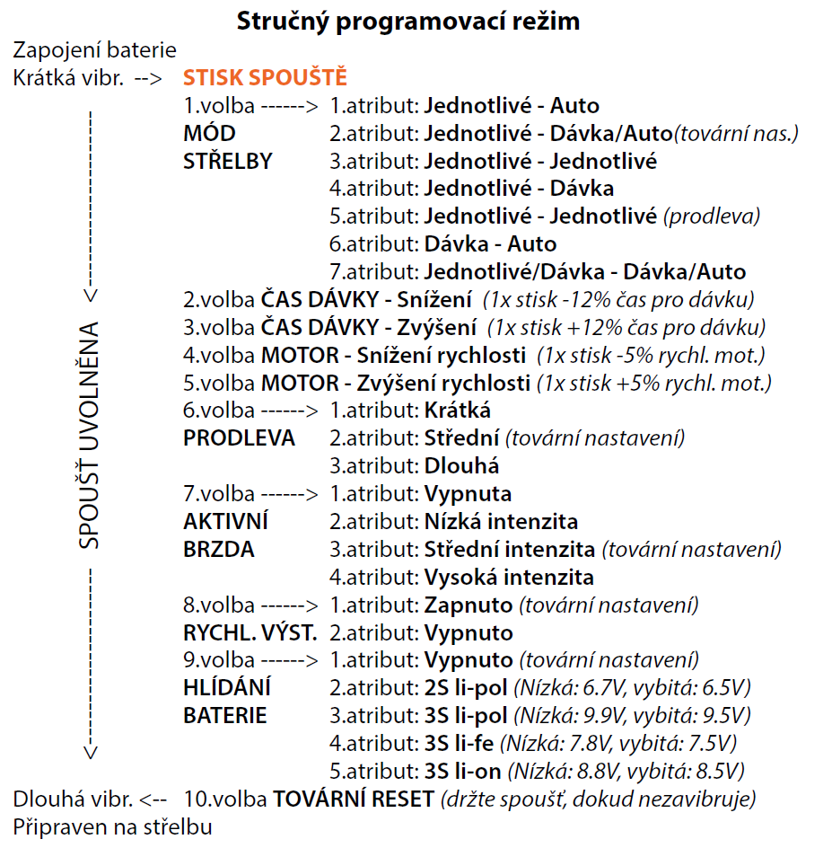

Poznámka: program
program.png [ 174.64 KiB | Zobrazeno 40520 krát ]

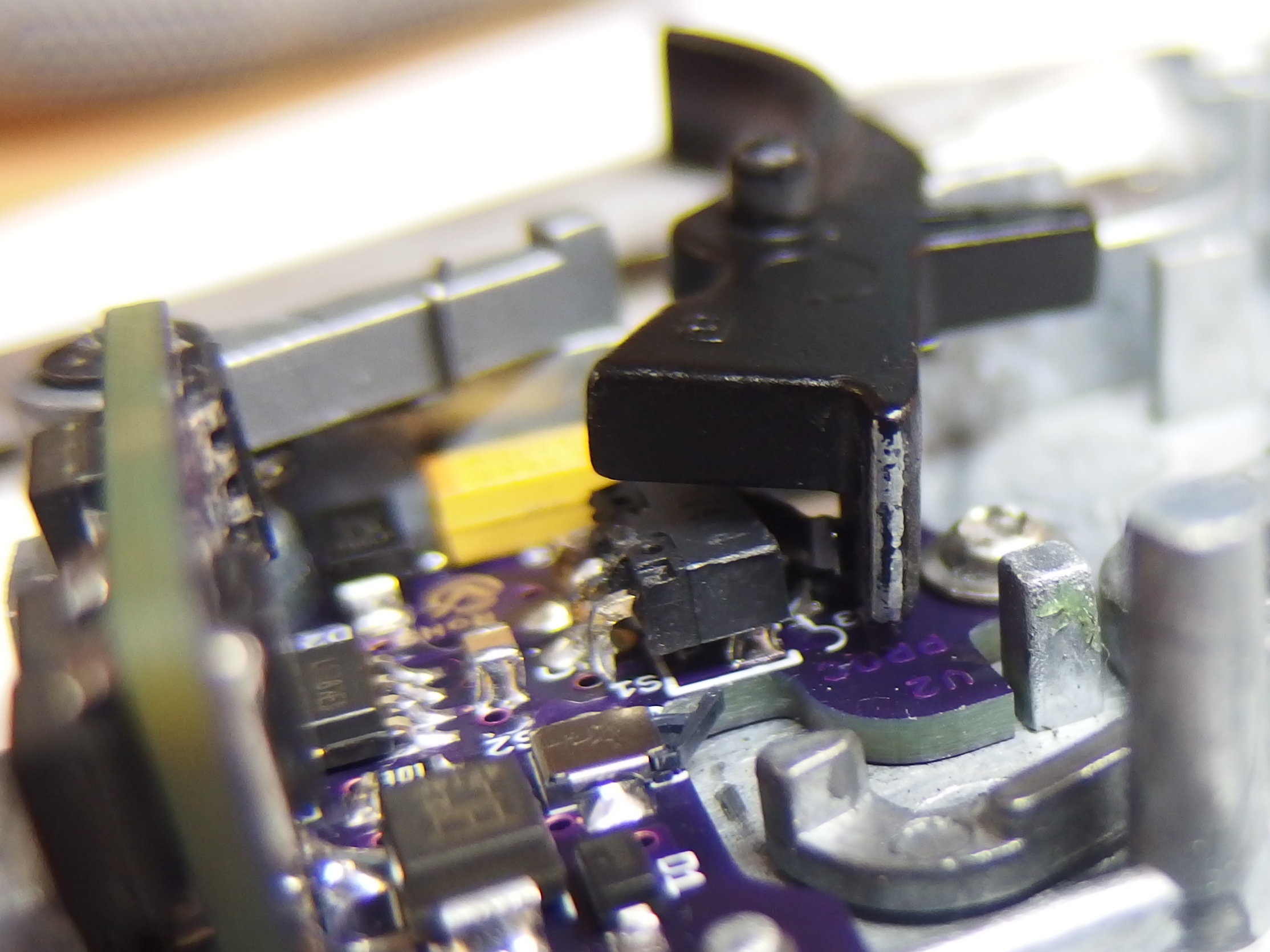

Poznámka: detail spínání spouště
P3060011.JPG [ 386.13 KiB | Zobrazeno 40521 krát ]

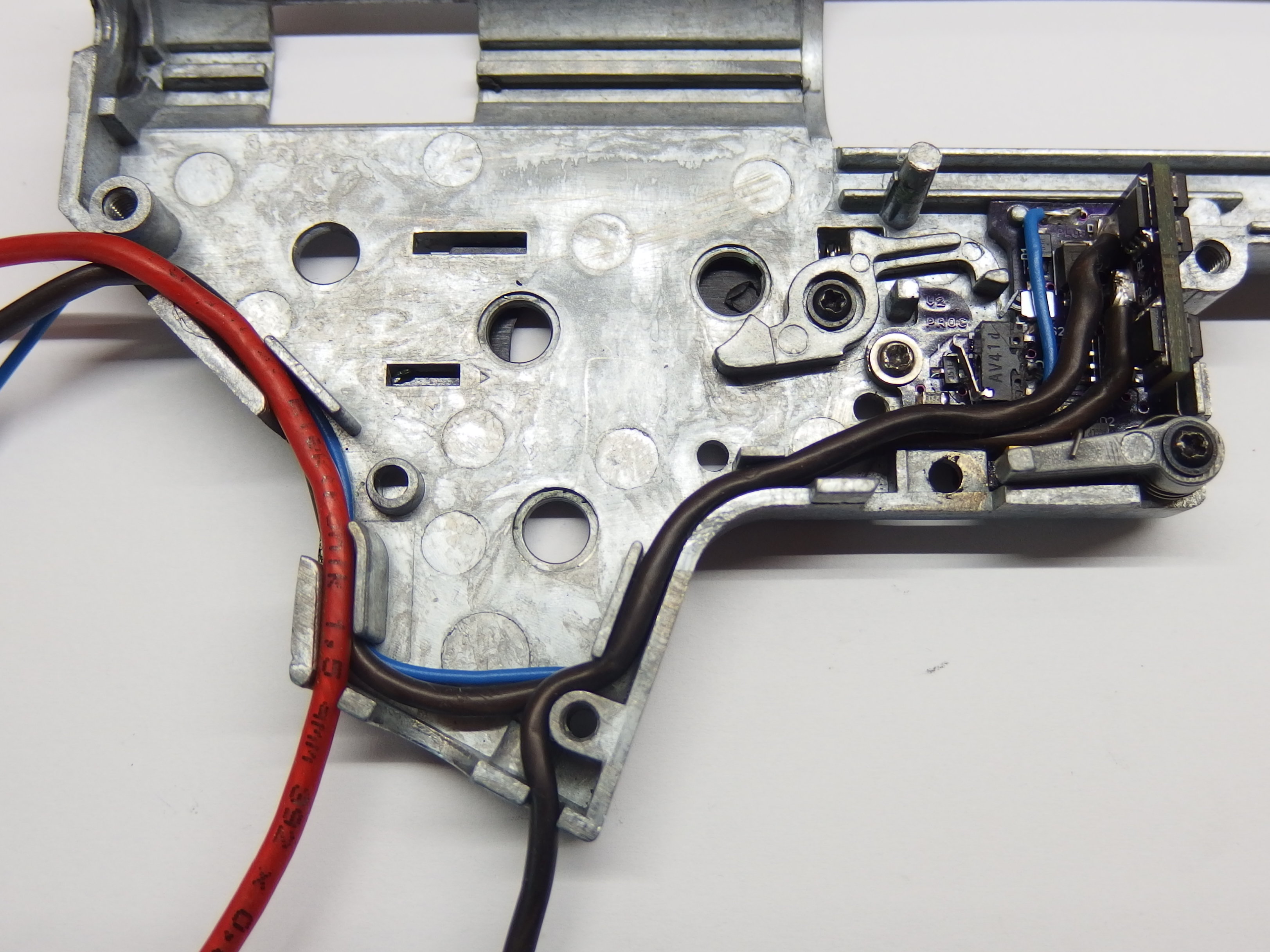

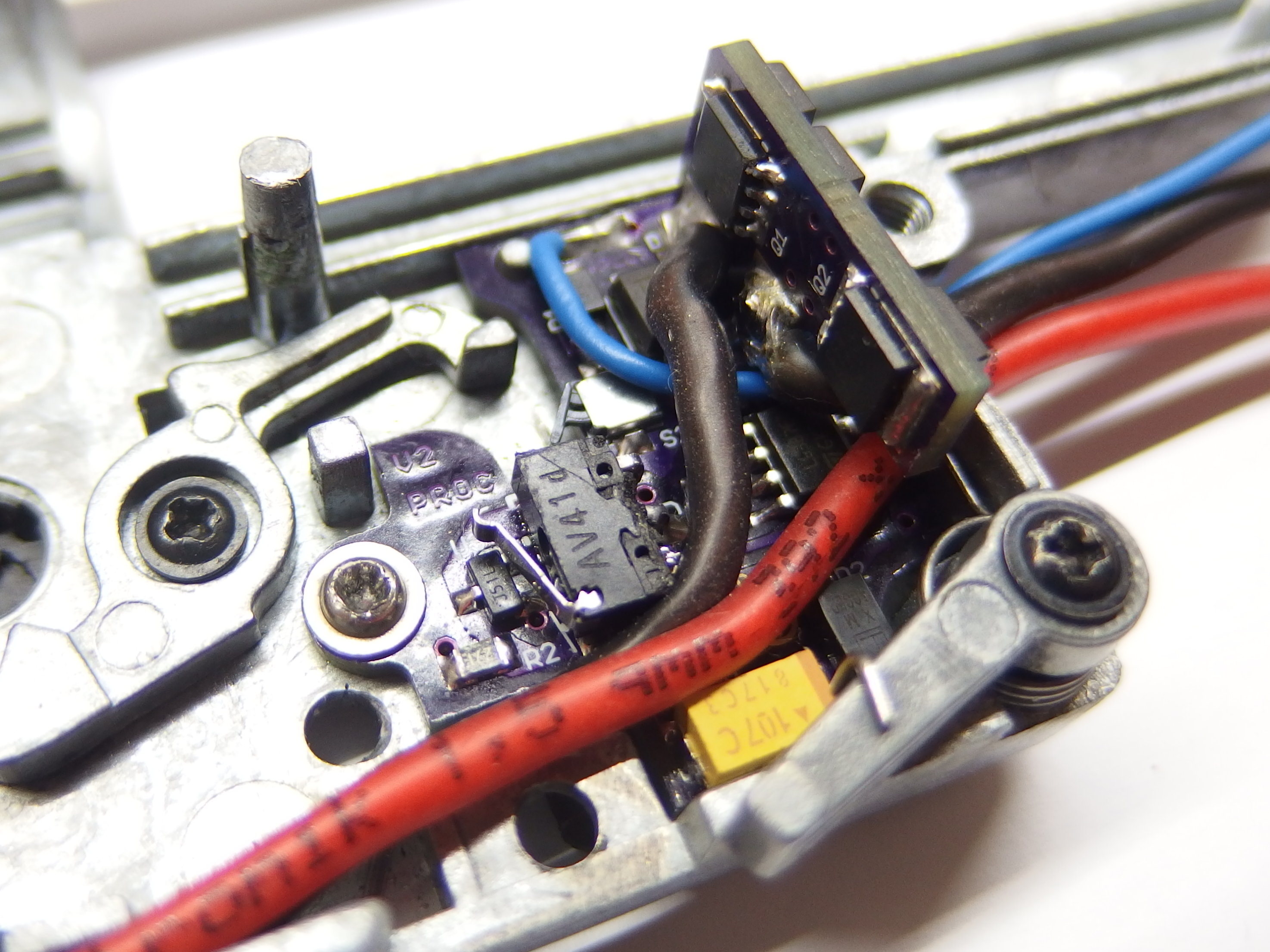

Poznámka: vedeni kabelu do pazby
P3070023.JPG [ 721.28 KiB | Zobrazeno 40521 krát ]

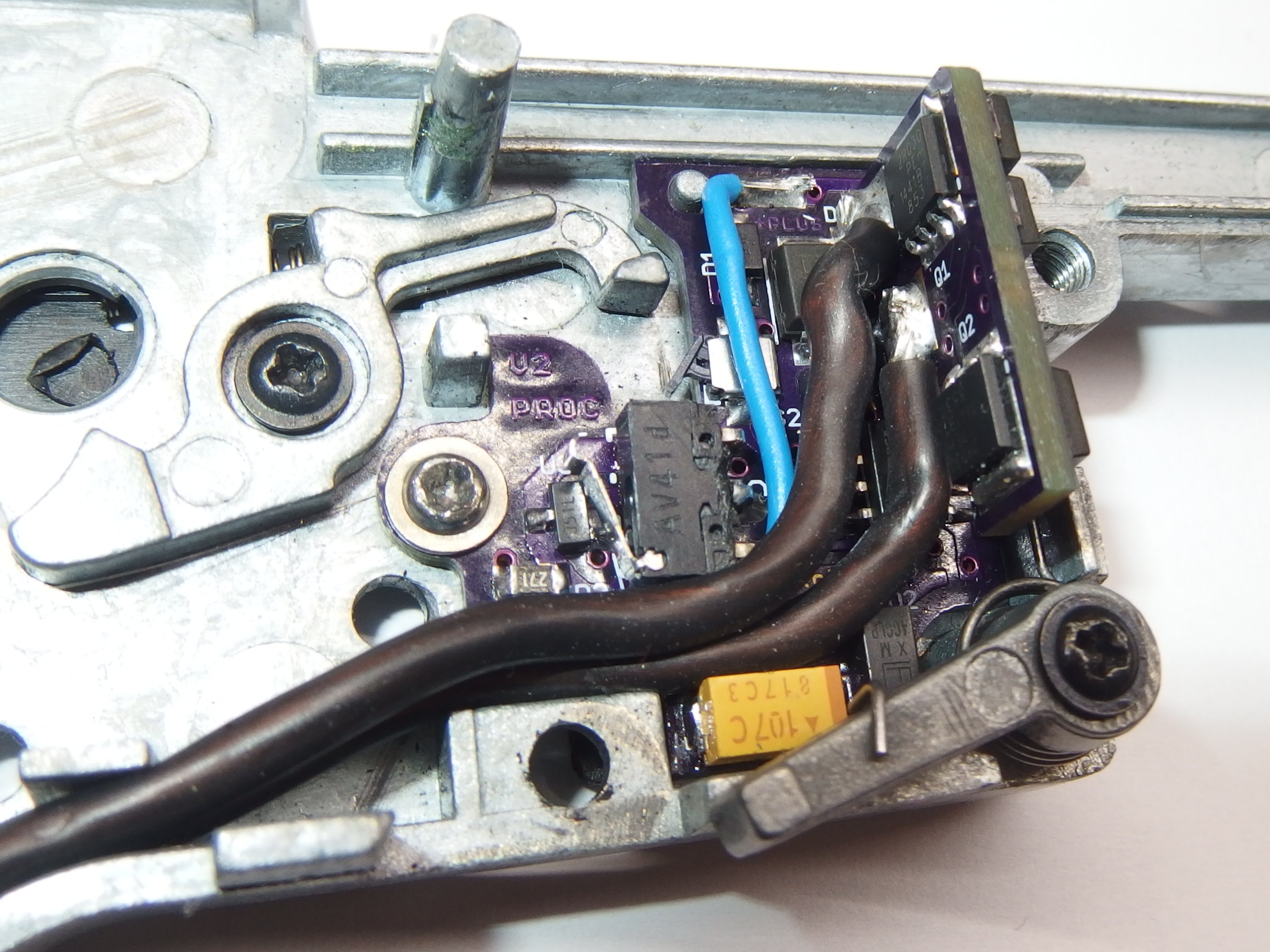

P3070004.JPG [ 872.52 KiB | Zobrazeno 40521 krát ]

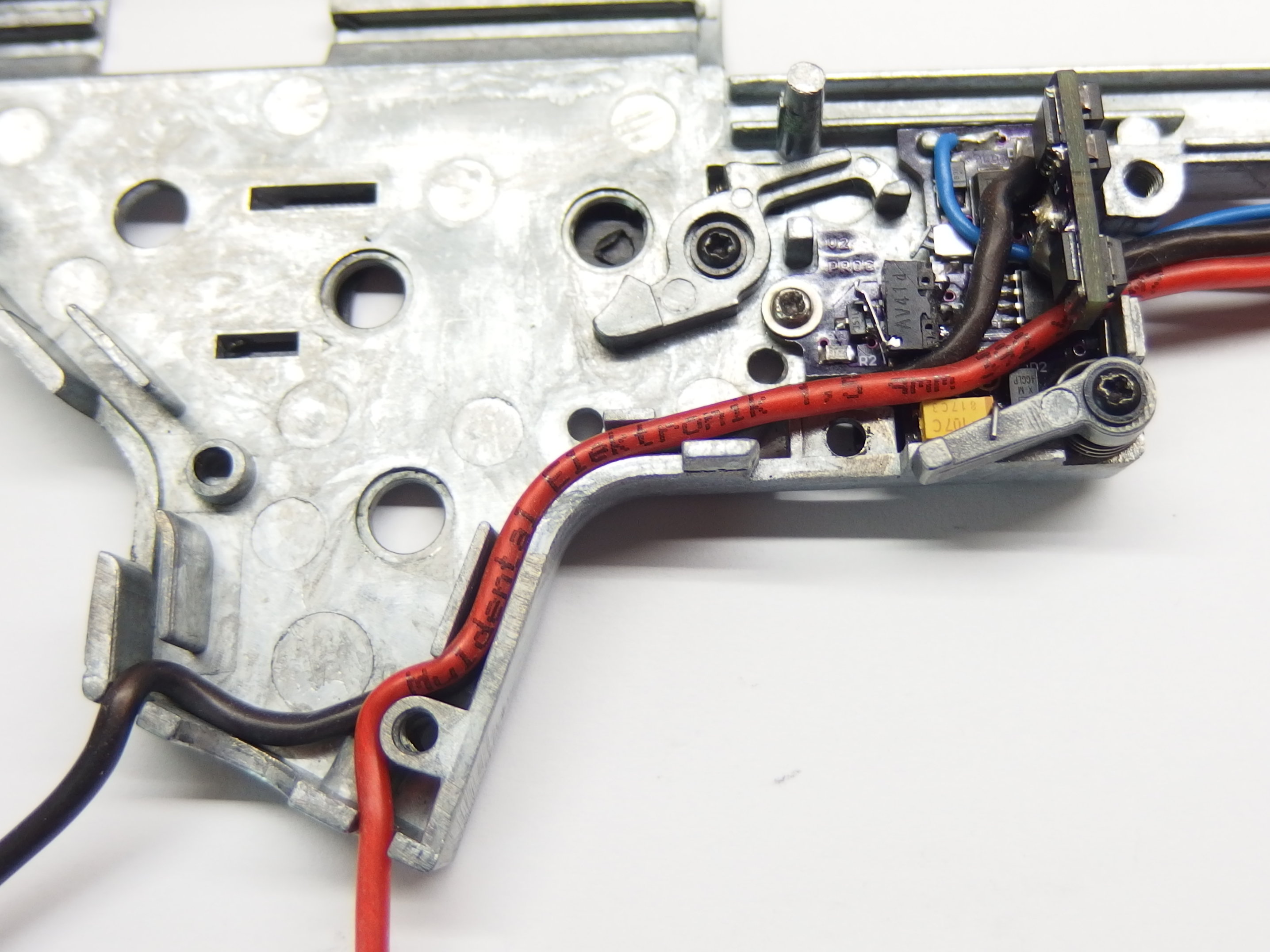

Poznámka: vedeni kabelu do predpazbi
P3070029.JPG [ 765.46 KiB | Zobrazeno 40521 krát ]
P3070046.JPG [ 589.4 KiB | Zobrazeno 40521 krát ]

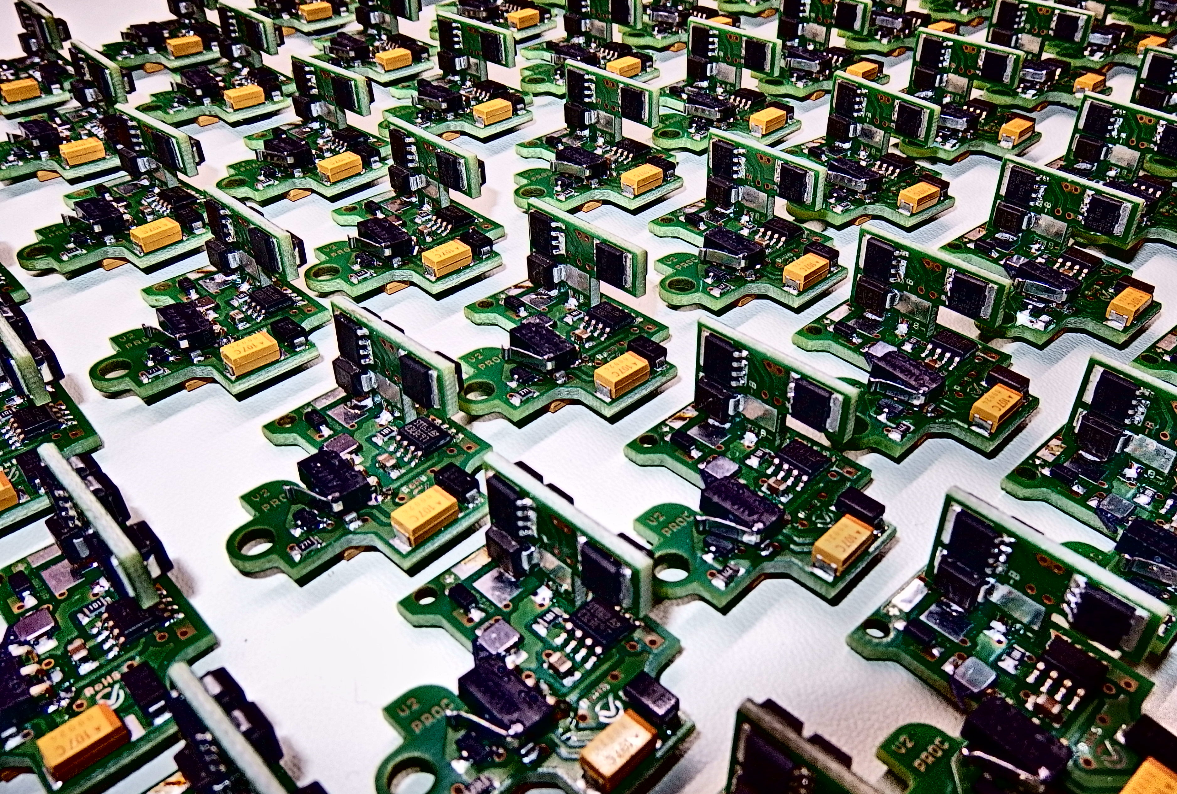

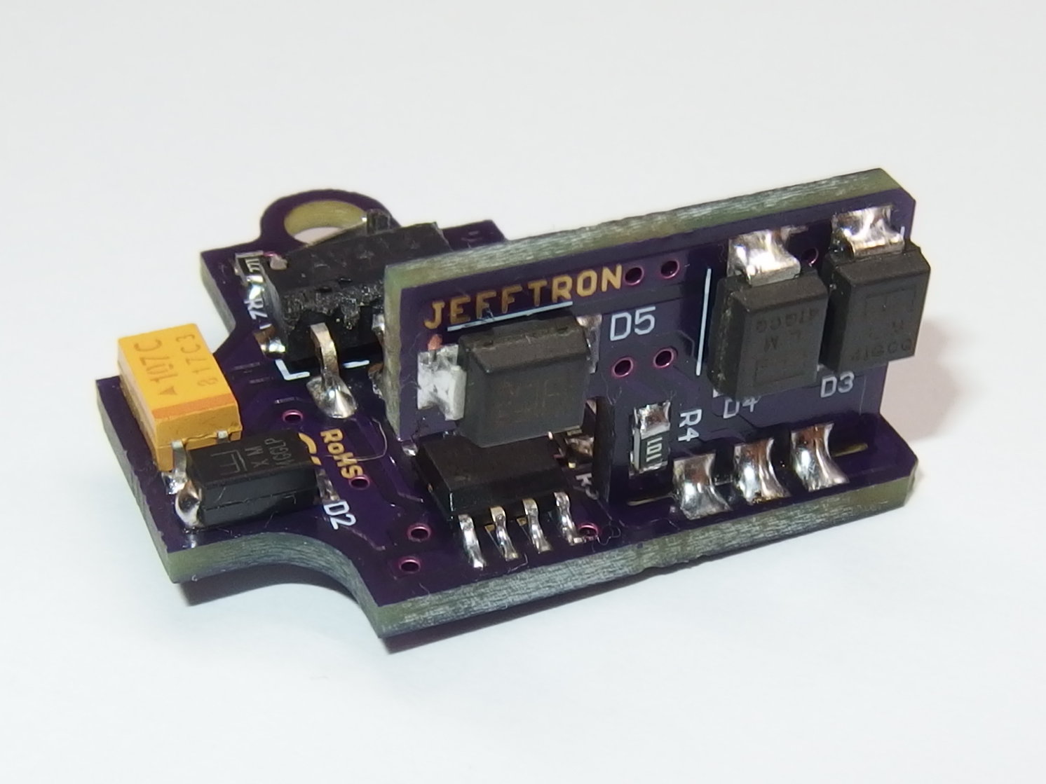

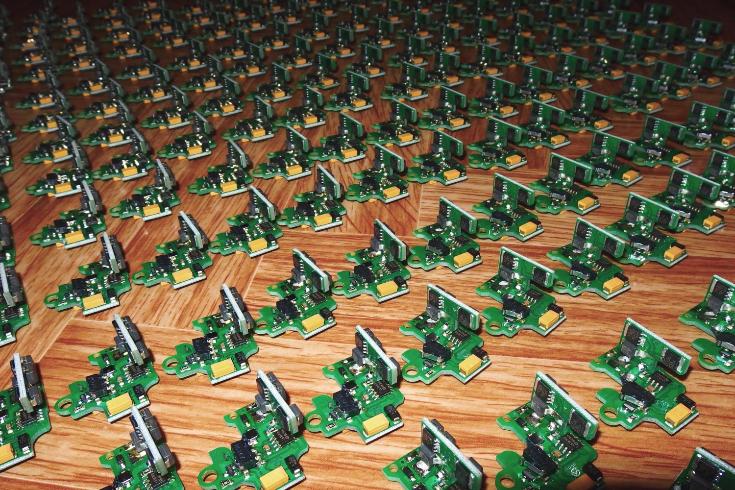

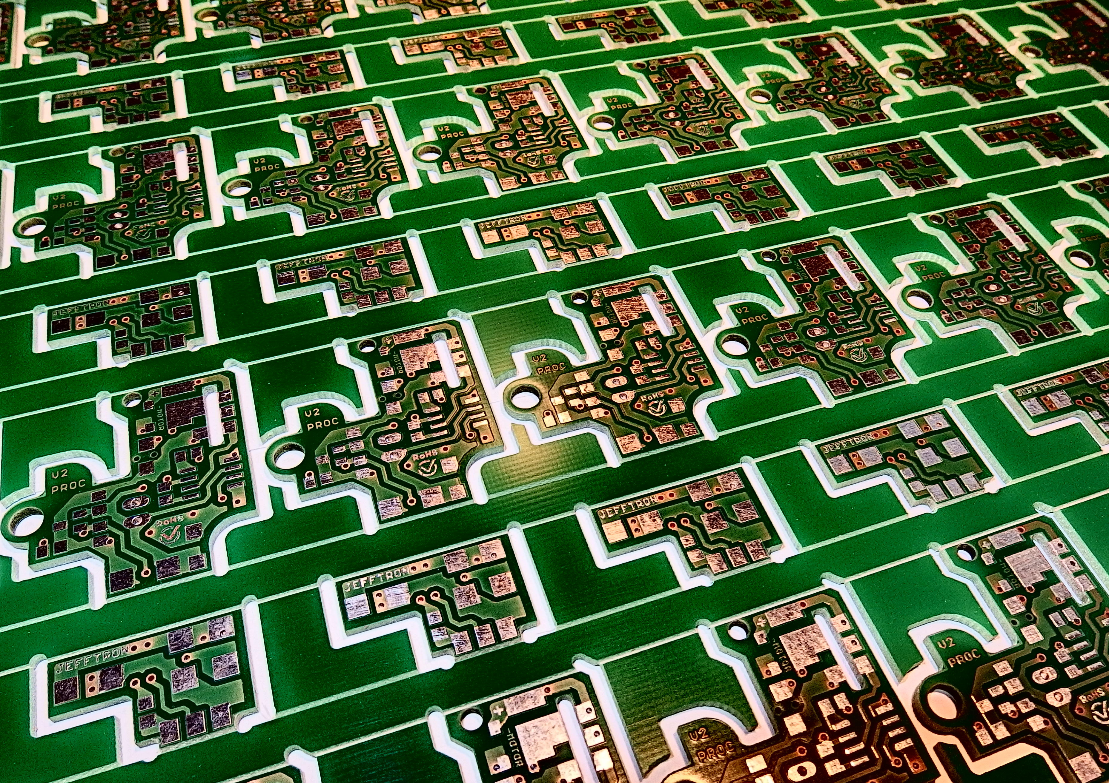

Dnešním dnem byla zahájena sériová výroba nového zařízení Procesorovka - V2. Přibližně za 3-4 týdny bude zařízení v prodeji na eshopu http://www.jefftron.cz , později i u vybraných obchodních partnerů.
dps_procesorovka-v2.JPG [ 2.72 MiB | Zobrazeno 40403 krát ]

Video Procesorovka - V2 střelba v módu 7:
https://youtu.be/6usszQ0GKn0
popis:
Ukázka střelby v módu 7 (jednotlivé/dávka - dávka/auto) se zařízením Procesorovka - V2 (integrovaný mosfet v mechaboxu V2, který je řízený procesorem) od firmy JeffTron.
- Po zapojení baterie se pomocí spouště a zpětných vibrací zvolí 1.volba: MÓD STŘELBY a poté 7. atribut: JEDNOTLIVÉ/DÁVKA - DÁVKA/AUTO
- Po dokončení programování (dlouhá vibrace v 0:26min) je střelba zahájena střelba:
- Nastavení SEMI: krátký stisk = jeden výstřel, dlouhý stisk = 3ranná dávka
- Nastavení AUTO (v 0:40min): krátký stisk = 3ranná dávka, dlouhý stisk = automatická střelba

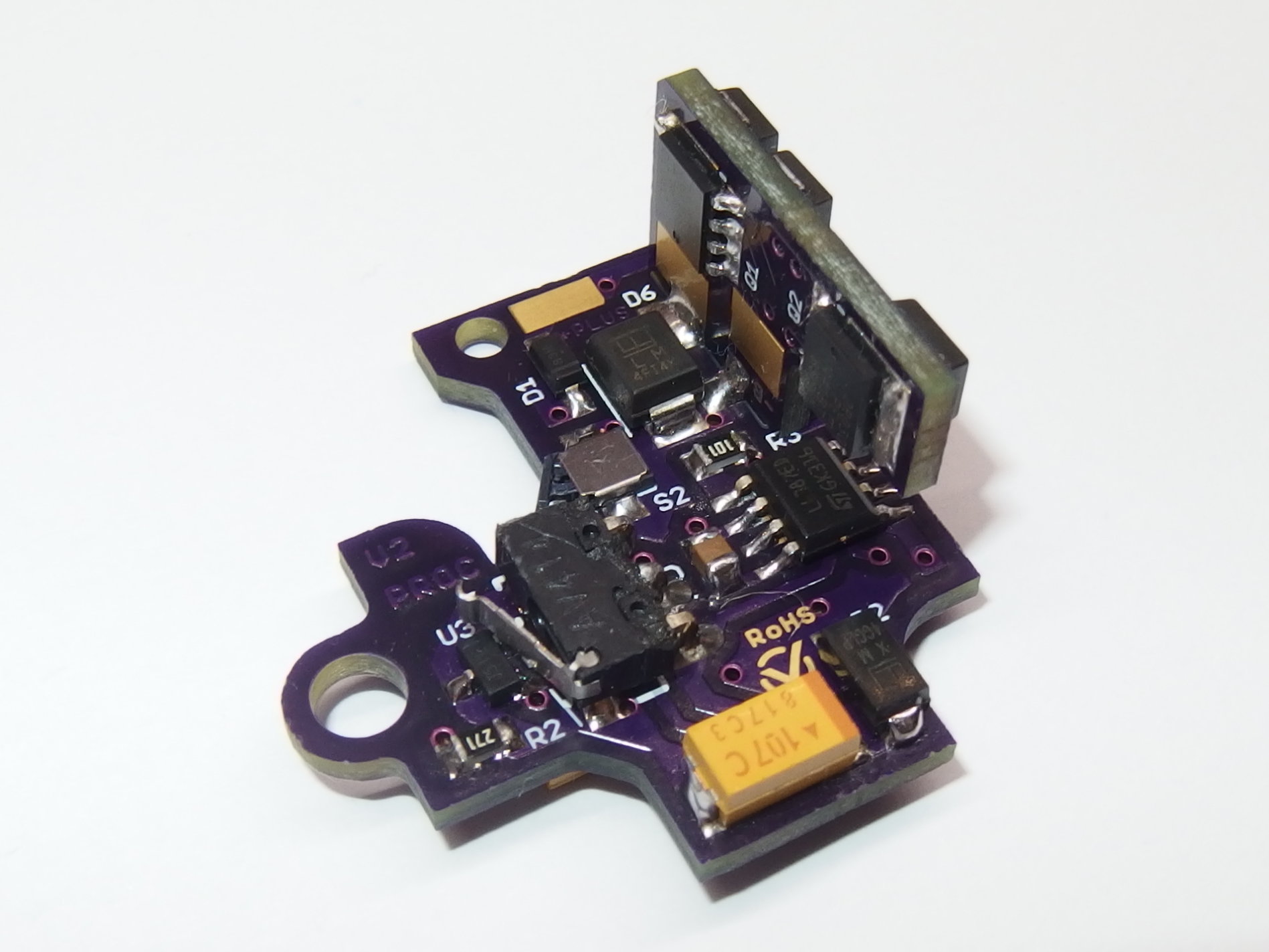

Nové zařízení jménem Procesorovka - V2 nyní dorazila z továrny. Už je zbývá jenom zabalit a některé kusy osadit kabeláží. V prodeji budou ve středu 8.4.2015 na eshopu http://www.jefftron.cz , v dalších obchodech o něco později
Ceny:
Samostatné zařízení 1186 Kč s DPH
Zařízení s univerzální kabeláží 1435 Kč s DPH

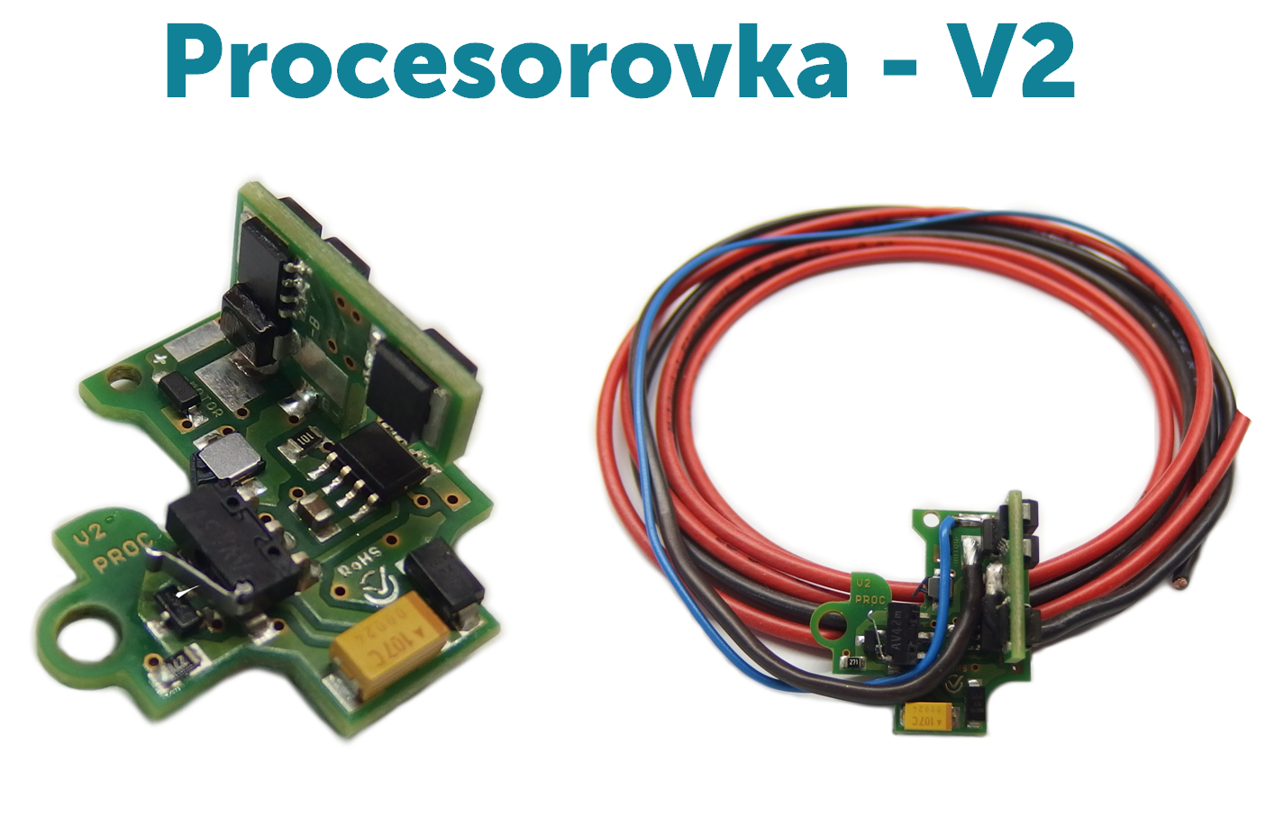

Stručný popis:
Profesionálně navržený a mikroprocesorem ovládaný mosfet s aktivní brzdou určený pro airsoftové elektrické zbraně.
Přidává nové způsoby střelby, plynulou změnu kadence zbraně, aktivní brzdění motoru a indikaci vybitého akumulátoru.
Programování zařízení se provádí přes spoušť, zpětná signalizace pro uživatele využívá vibrace motorem v pažbičce
Plně integrované uvnitř mechaboxu verze 2 místo původních spoušťových kontaktů dle standardu firmy Tokio Marui.
Nejlevnější zařízení tohoto typu na trhu a jediné, se kterým funguje mechanické zajištění spouště (SAVE).
procesorovka-v2.png [ 887.58 KiB | Zobrazeno 40008 krát ]

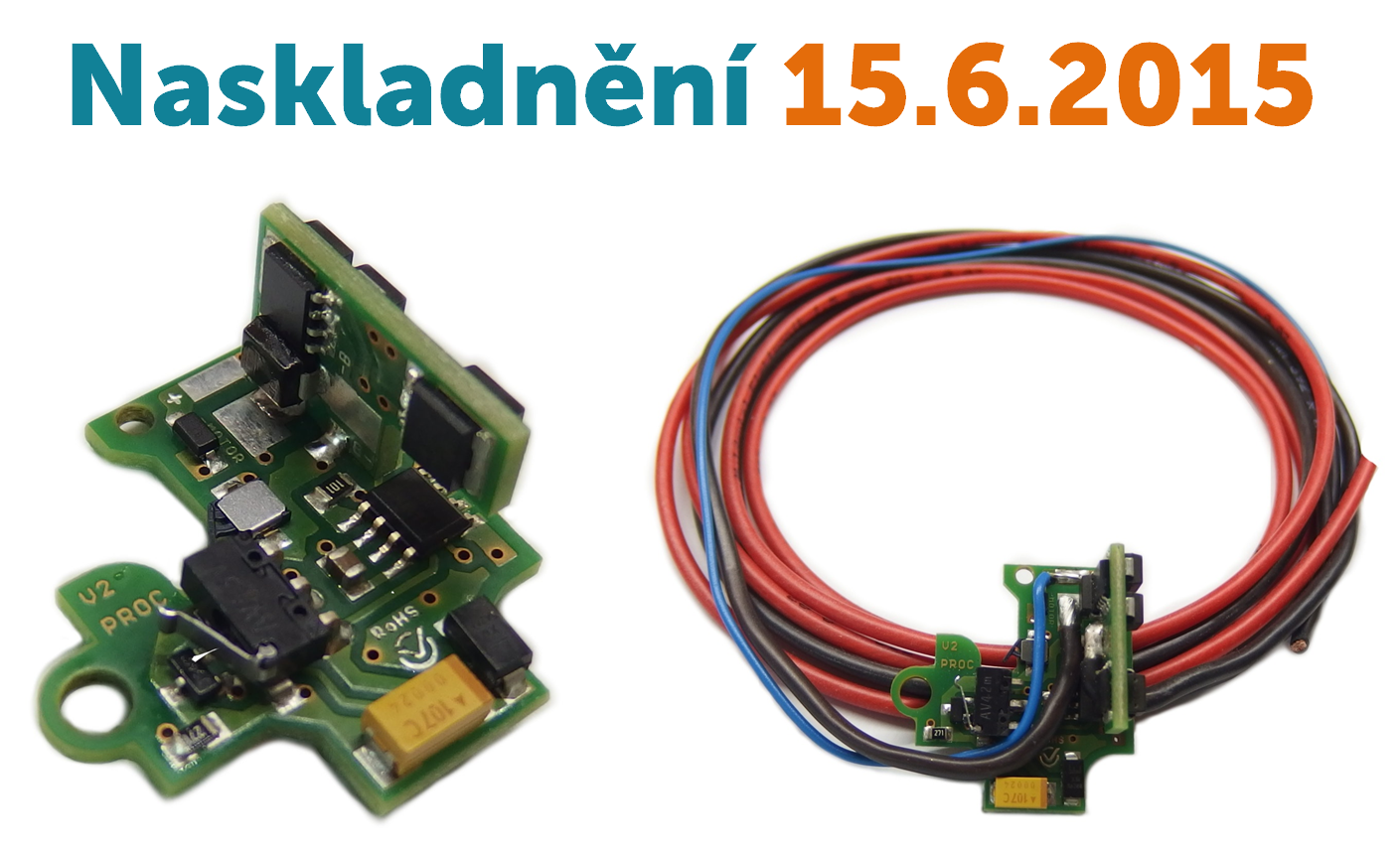

Dne 15.6.2015 bude naskladněna tato integrovaná procesorovka do mechaboxu typu V2 na Jefftron eshopu.
Nově s funkcí přednatažení pístu pro rychlejší reakci výstřelu na stisk spouště (pouze pro režim střelby jednotlivě). Pro uvolnění pístu stačí držet spoušť 3 sekundy a píst se zastaví v přední poloze. Funkci lze uživatelem z programovacího menu vypnout/zapnout
Tyto Procesorovky - V2 jsou již na cestě do obchodů:
http://www.armymarket.cz
http://airsoftpro.cz
http://www.army-airsoft.cz
naskladneni.png [ 735.42 KiB | Zobrazeno 39424 krát ]

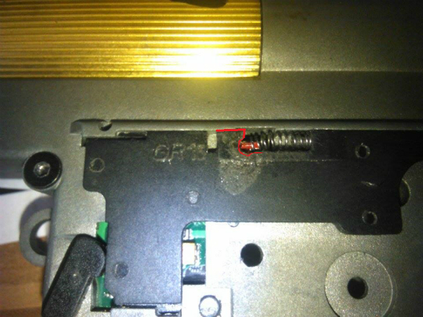

Chtěl bych se zeptat, jestli někdo měl již problém při instalaci s bodem 2 v popisu procesorovky a to :
"Zbraň v nastaveném přepínači na JEDNOTLIVÉ střílí jako na AUTO."
Zdá se mi, že mikrospínač je docela hodně posazený nízko. Tedy chtělo by ho to spíše osadit tak o 1mm až 1,5mm výše na desce. - Já osobně s tím mám velký problém u ASG mechaboxu s SHS přerušovačem - už jsme ho spiloval opravdu hodně a stále střílí na semi auto...
Mohl by sem dát někdo fotku jak správně upravit přepínač střelby aby korektně spínal při takovém problému?
Děkuji.
16 srp 2015, 06:09
Nový příspěvek Re: JeffTron: Procesorovka - V2
pomaha zbousit kulisu prepinace podle obrazku dole, popripade pouzit jine raminko prerusovace, ktere je delsi, popripade ma vice materialu smerem nakonci dolu.
bohuzel toto je problem kombinace ruznych vyrobcu dilu, kdy se nekdy muze stat, ze to proste nesedne jak ma.
zbrouseni kulisy.jpg [ 275.42 KiB | Zobrazeno 38539 krát ]

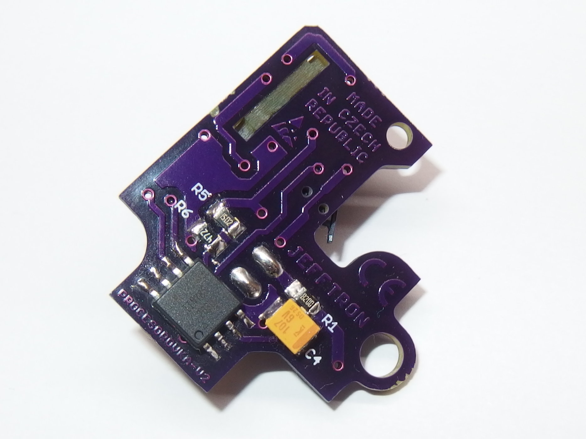

Nová verze Procesorovky - V2 bude příští týden k prodeji.
Můžete se těšit na vyšší proudovou zatížitelnost zařízení, jednodušší instalaci a lepší odezvu na stisk spouště. To vše za nezměněnou cenu.

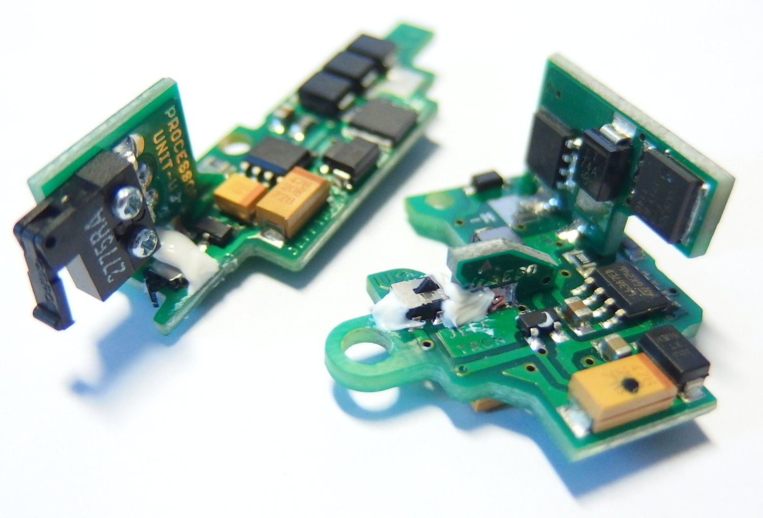

Procesorovka - V2 má nyní nový mikrospínač s kovovým pouzdrem
processor_unit_v2_new_microswtich.JPG [ 122.42 KiB | Zobrazeno 34868 krát ]
