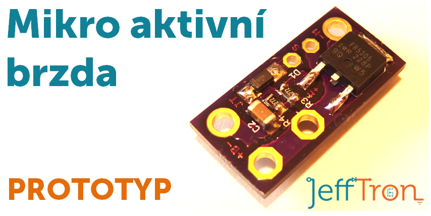

Představuji vám prototyp Mikro aktivní brzdy, který je asi o 1/2 menší než klasická aktivní brzda. Nyní ho posílám testerům, aby se odladil pro finální výrobu.
Parametry zařízení:
- Určeno pro pružiny až M140 do kadence 20bb/s - upřesnění po testech
- 6-ti vodičové zapojení zařízení
- Velikost zařízení 25x13x12mm.
- Předpokládaná cena 350Kč za samostatné zařízení a 570Kč s univerzální kabeláží
Zařízení bude dostupné na trhu přibližně na jaře roku 2014

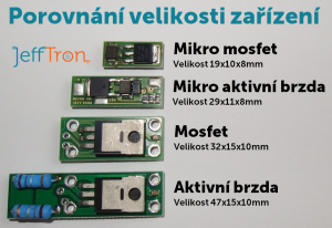

Na fotce je porovnání velikostí nové Mikro aktivní brzdy s podobně velikým Mikro mosfetem, Mosfetem a Aktivní brzdou. Vše od firmy JeffTron

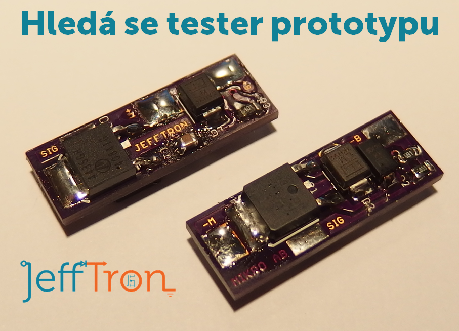

Schanim zrucneho a schopneho cloveka, ktery by mel zajem radne proverit schopnosti nevyzkoseneho zarizeni.
Mam tu 1ks prototypove Mikro aktivni brzdy, muze byt jako samostatne zarizeni nebo s univerzálni kabelazi, zalezi, jakou variantu více preferujete. Zařízení bych poskytl na testovani zdarma (tester si zarizeni ponecha) pod nasledujicima podminkama:
- otestovat behem 10 tydnu, napsat mi vysledky a pote do 1mesice sepsat verejnosti par vet, jaky je zarizeni
- jak to dobre brzdi v rozmezi kadence 10bb/s - 25bb/s.
- zapojit do vice nez jedne zbrane, popripade s jinymi dily v te same zbrani.
- pouze pro lidi zijici v Ceske republice
- navrhy na zlepseni zarizeni vitam
Napiste sem k prispevku, proc bych si mel vybrat prave vas za testera.

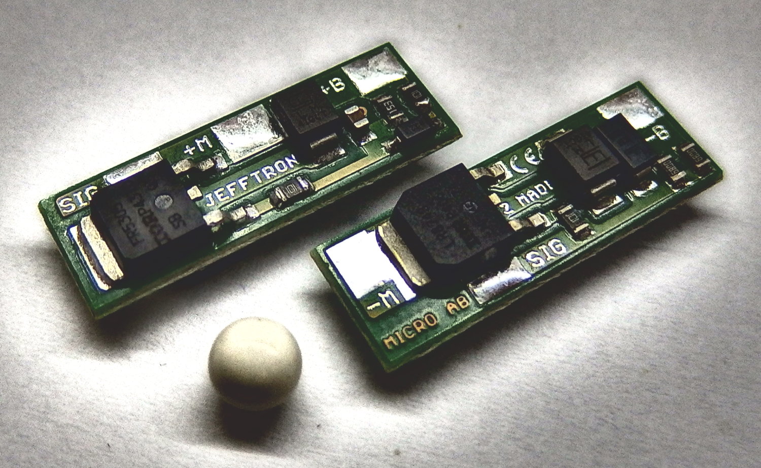

Nejnovější Mikro aktivní brzdu Jefftron jsme obdrželi a následně odzkoušeli ve 3 prototypových verzích, které byli postupně upravovány podle výsledků při instalaci (1 prototyp), střelbě (2 prototyp) a finálním testu na akci (3 prototyp – finální výrobek)…
Jelikož je na trhu k dostání 3tí varianta budu psát o ní. Velikostně je to opravdu miniaturní zařízení, které se vleze snad všude. Testovali jsme verzi, která je dodávána rovnou i s univerzální kabeláží, takže stačí napojit a může se střílet. Brzdu jsme obdrželi řádně zabalenou a s instrukcemi (mailem) jak ji zapojit doma na koleně a na co si dát bacha. Jelikož jsme se chystali na BlackOps pořádaný BorderWar komunitou, tak jsme se rozhodli, že brzdu otestujeme v těžkých podmínkách (nižší teploty, les, prach, atd – proste 3 denní záhul venku). Musím říci, že šlapala jak měla a během celé akce se s ní nevyskytl jediný problém (zde musím upozornit na problém konfigurace tělo KingArms a Aimtop mechu, kdy došlo ke skřípnutí a následnému přetržení kabelu od motoru u hopkomory při drsnějším zacházení se zbraní).
Brzdu jsme před akci testovali ve 2 zbraních, přičemž na BlackOps šla v konfiguraci pro M4…
Test:
1) M4 King Arms: mechabox v2 Aimtop, silikonová kabeláž, DeanT konektory. Zátěžový motor Aimtop, pružina M130 Aimtop. Kolesa XYT (původní vysokorychlostní byla zničená při testu 2 prototypu a jelikož jsme ráno odjížděli na akci, nebyl čas shánět nová - což se následně odrazilo na nižší kadenci)… Válec, píst a hlava válce – původní Aimtop. Hop komora a tryska ASpro.
V této konfiguraci jsme naměřili hodnoty (měřák UFC pro) – úsťovka 128-132m/s s 0.2g BB od Guarderu a kadenci 15 B/s (7,4V lipol Turnigy) a 20B/s (11.1V lipol Turnigy).
2) G36 JG: zbraň kupovaná na bazaru se zcela neznámou konfiguraci vnitřností (kombinace základu a něčeho jiného). Něco jsme vyměnili a udělali pár úprav na CQB vrtačku – short stroking + swiss cheese na „původním“ pístu… Motor, komora, hlaveň zůstali původní JG, pružina ASpro M120…
Naměřené hodnoty (měřák UFC pro) – úsťovka +- 120m/s s s 0.2g BB od Guarderu. Kadenci se nám přes veškerou snahu nepodařilo změřit (testované obě Lipol Turnigy – 7,4 i 11,1V) – měřák prostě není stavěný na vrtačku… (tuto zbraň jsme vzhledem k její nevhodnosti na BO nechali doma).
Závěrem – finální verze brzdy fungovala celý čas bez problémů, motor se vždy zastavil okamžitě po puštění spoustě. Nezaznamenali jsme žádné přehřívaní motoru (a to ani u testování vrtačky)… BlakOps je dle mého názoru opravdu drsná akce, která prověří hráče a také zbraně. Za náš tým můžu říct, že se nám nová mikro brzda osvědčila.
07 lis 2014, 12:29
Příspěvky: 255
Nový příspěvek Re: Jefftron: Mikro aktivní brzda
Mikroaktivní brzda s univerzální kabeláží Jefftron.
Nová mikroaktivní brzda Jefftron je ještě menší, než původní verze. Po obdržení prototypu, jsem ji nainstaloval do kamarádovi předělávané G36C od JG a začal testovat. Jelikož jsem teď docela vytížen, tak test byl jen na nečisto = za barákem v práci a ne na nějaké akci…
Brzda přišla řádně zabalená, kabeláž už byla rovnou připájkována takže brzdu lze okamžitě instalovat do zbraně. Délka kabeláže byla více než dostatečná a tak jsem ji musel zkrátit.
Zbraň je překopávka JG G36C. Hopkomora, tryska, kola a motor zůstali původní JG, SHS hlava válce, SHS píst (byl na něm udělán shortstroking), hlava pístu ASparts. Pružina ASpro M120, 3.5mm silikonová kabeláž, DeanT konektory + mosfet Jefftron (základní). V této konfiguraci se tryska často nevrátila do komory a pružina zůstávala natažená.
Naměřené hodnoty s mosfetem (měřák UFC pro): úsťová rychlost 101,2-102,6 m/s, ROF 857 r/min. Použity 0.2g BB Guarder a 7.4V Lipol.
Po výměně mosfetu za mikroaktivní brzdu Jefftron zůstává tryska v komoře a pružina je uvolněná.
Naměřené hodnoty (měřák UFC pro): úsťová rychlost se jemně zvedla na 103,7-105,6 m/s, ROF 857 r/min. Použity 0.2g BB Guarder a 7.4V Lipol.
Prototyp brzdy během testování fungoval bez problémů ve všech režimech střelby (vystříleny 4 zásobníky v 7°C).
