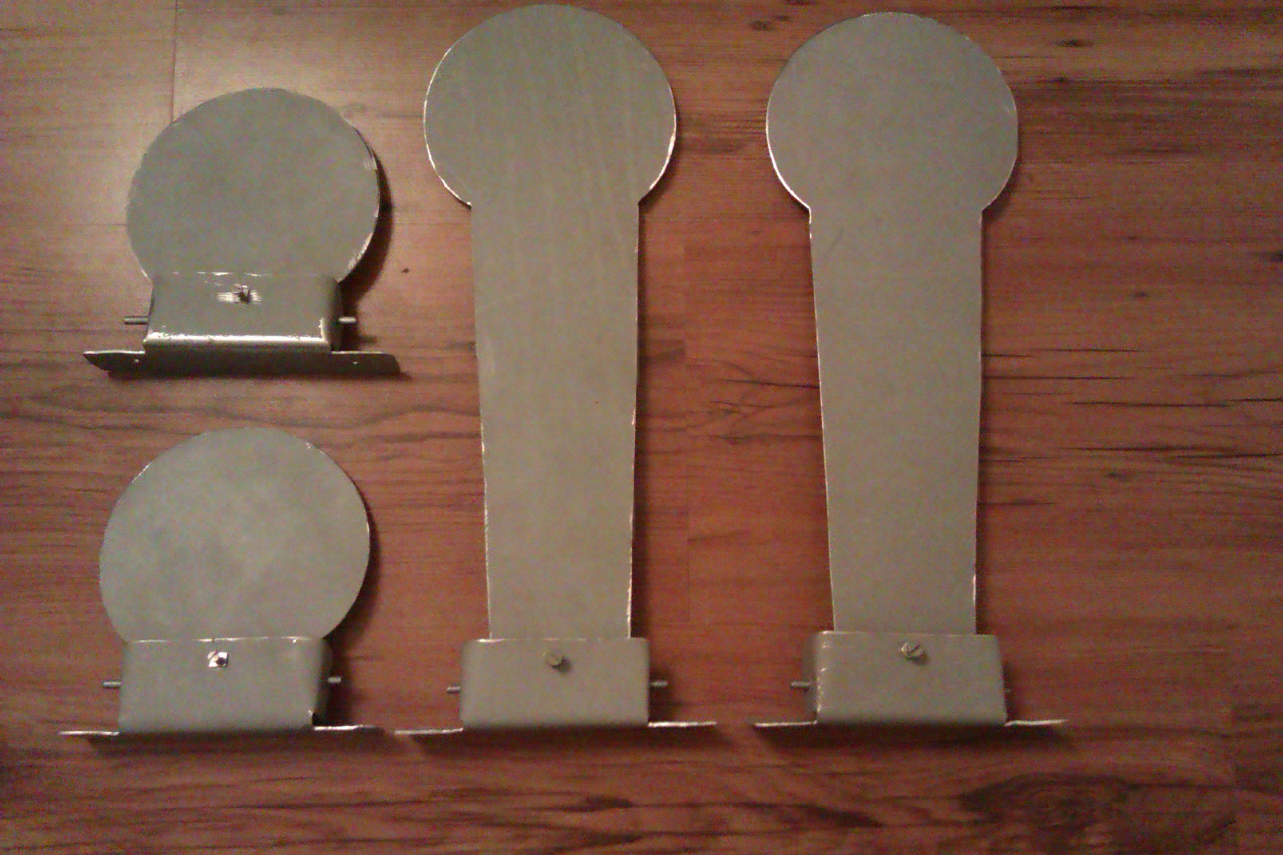

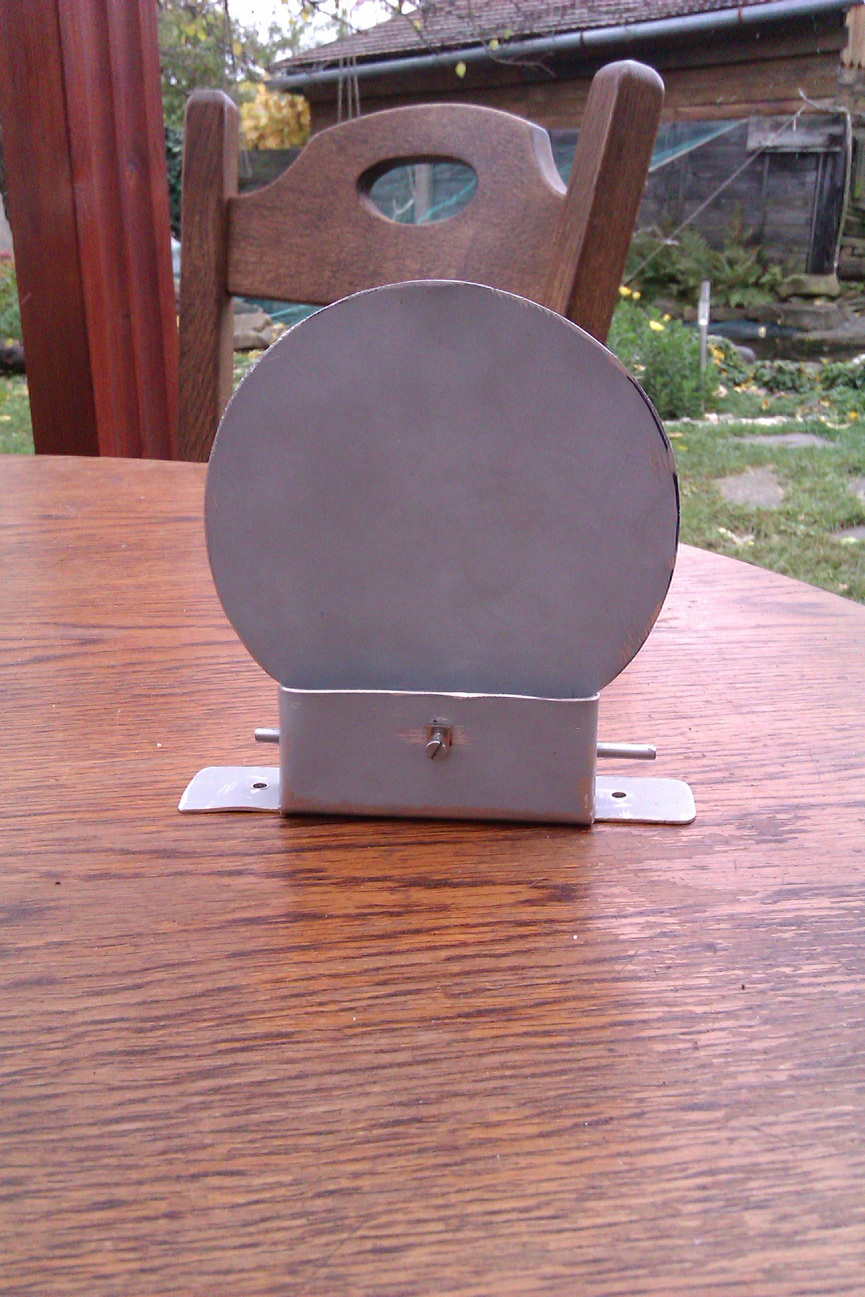

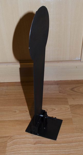

K tej výrobe terčov. Papierové terče sa neoplatia vyrábat. Jeden terč stojí cca 0,20 - 0,25€ (nemyslím predajne kde je to aj raz tak drahé). Takýto terč vydrži cca 100-200 zásahov. Takže, vyrabať nedoporučujem.

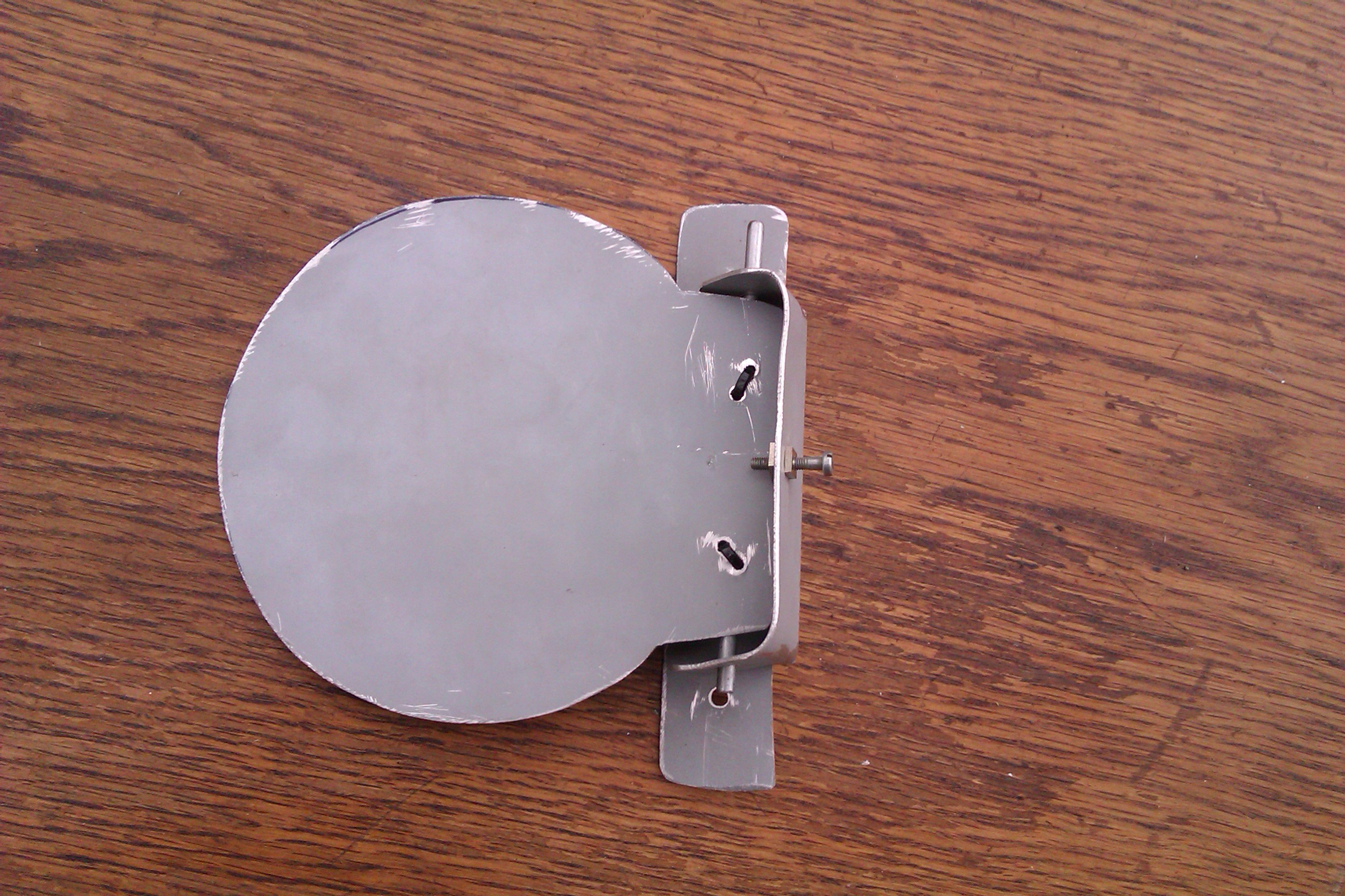

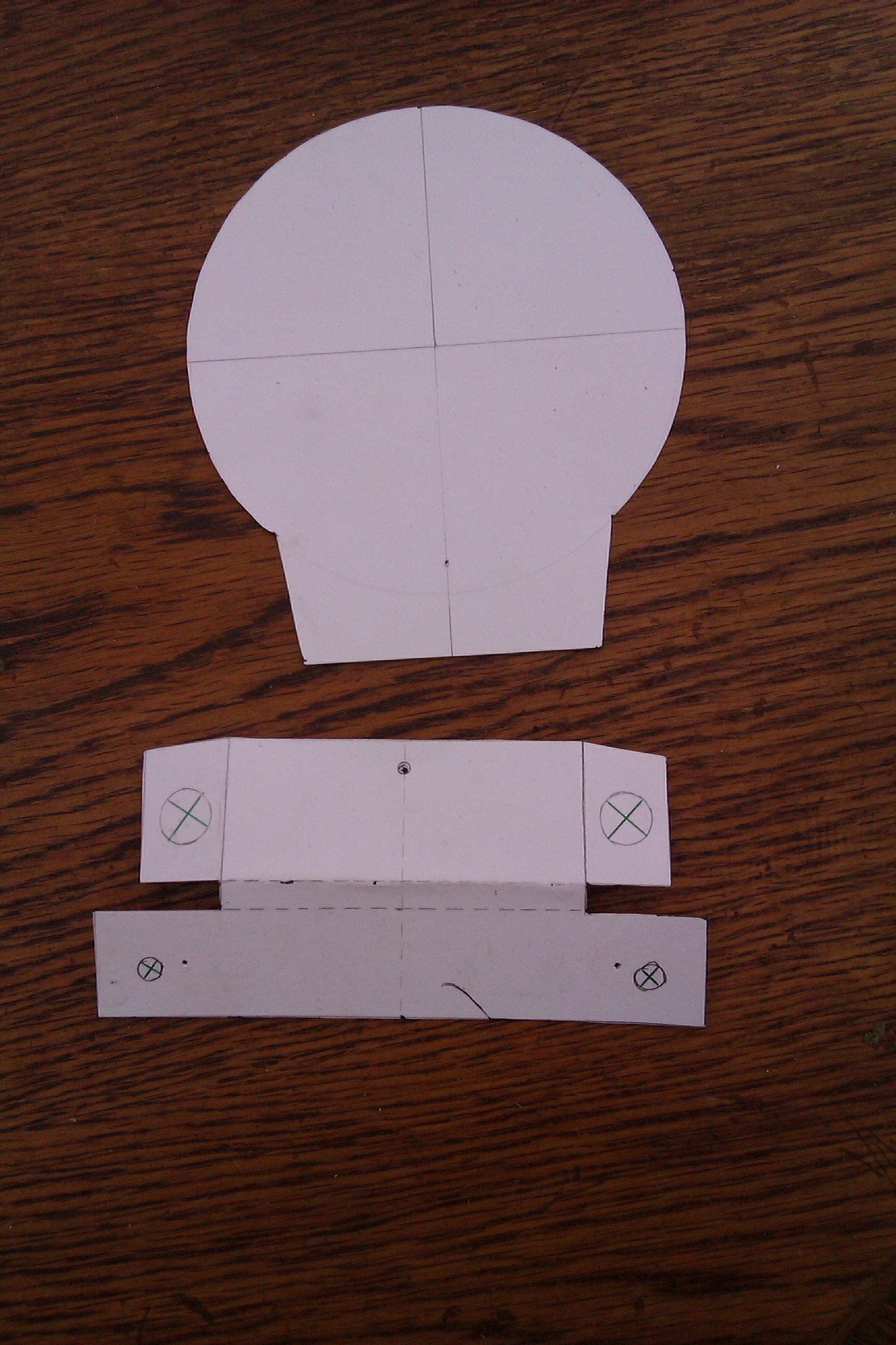

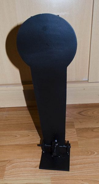

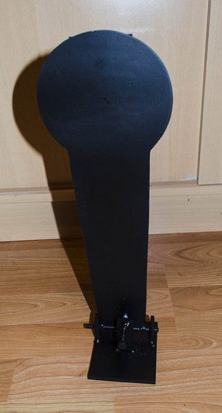

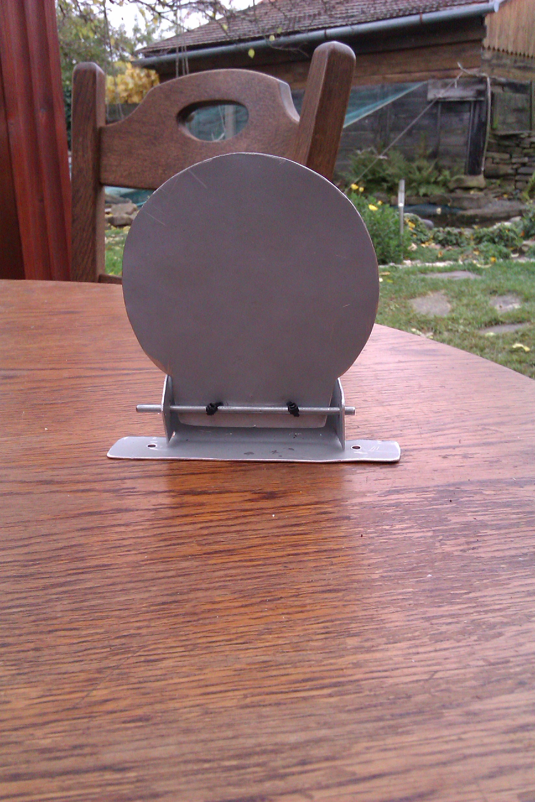

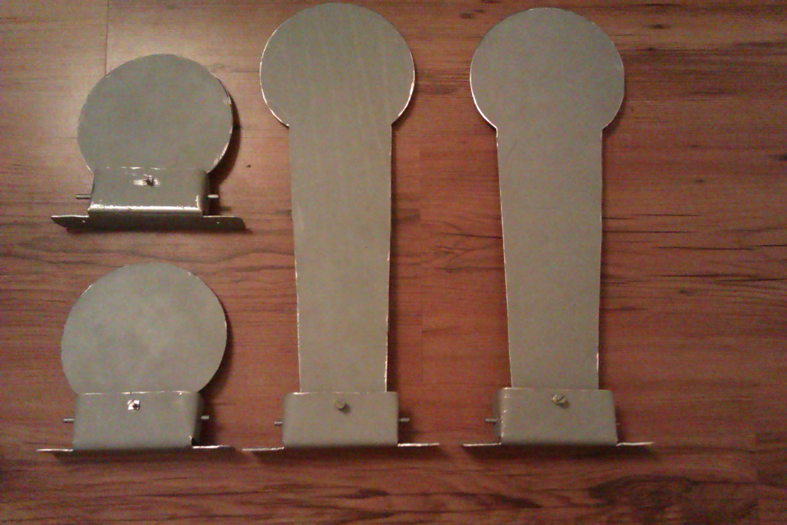

Čo sa týka kovových terčov, to už je zložitejšie. Momentálne testujem vlasnu konštrukciu, poper cca 1,5 mm hrúbka, úplne postačuje a ešte ide zvaliť aj pod 1J energiou. Či to bude aj seriovo vyrábané zatial neviem povedať s istotou.
Tu je napríklad terč od DAA
http://www.doublealpha.biz/airsoft-item ... own-popper
lenže na moj vkus príliš drahý.
Na druhej strane ak to chceš na tréning, tak radšej trenuj na papierové, vieš si vyhodnotiť zásahy. Na kovovom už nie.

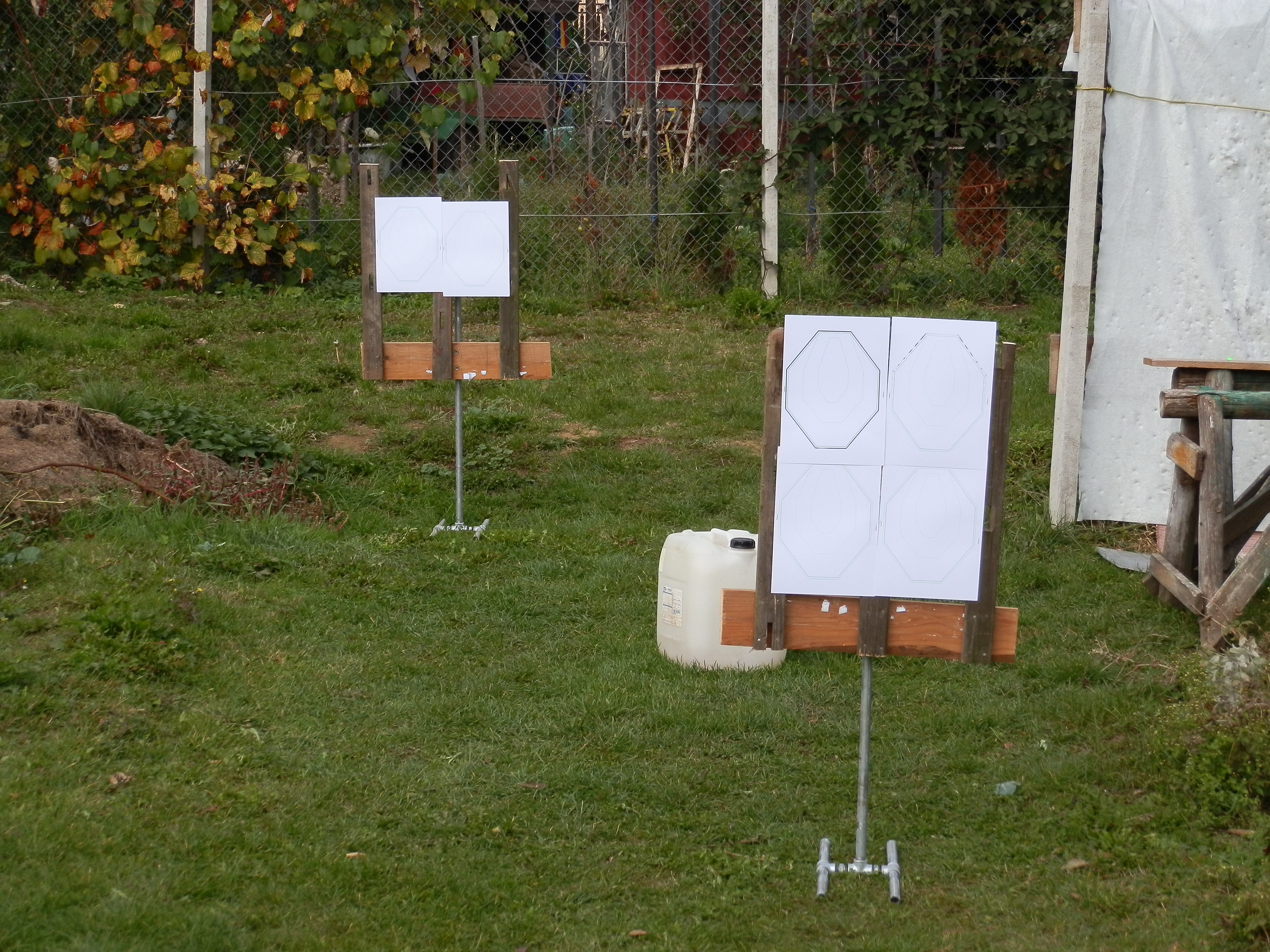

Pridávam fotografie stojanov na papierové terče cena cca 5 EUR kus

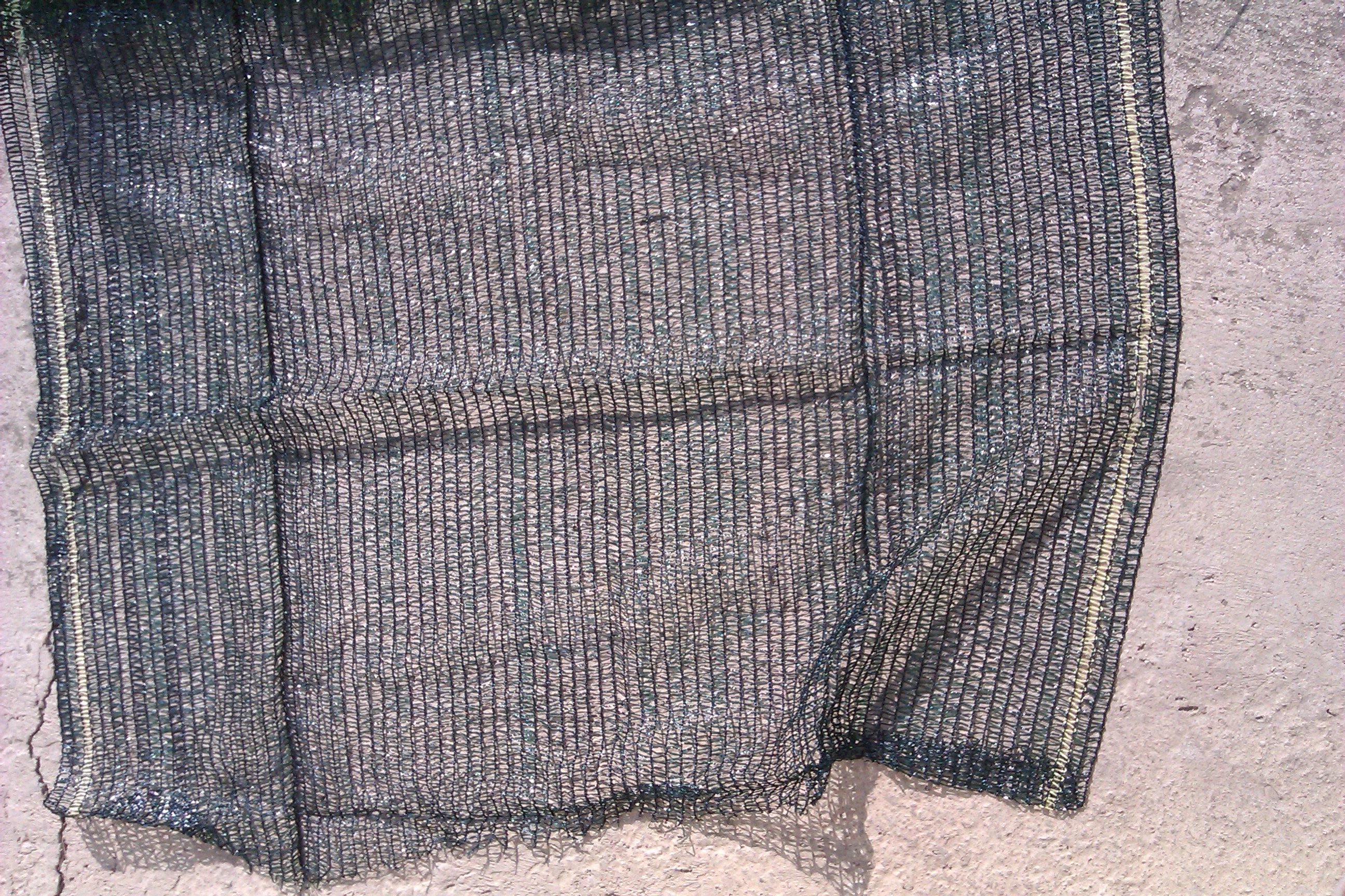

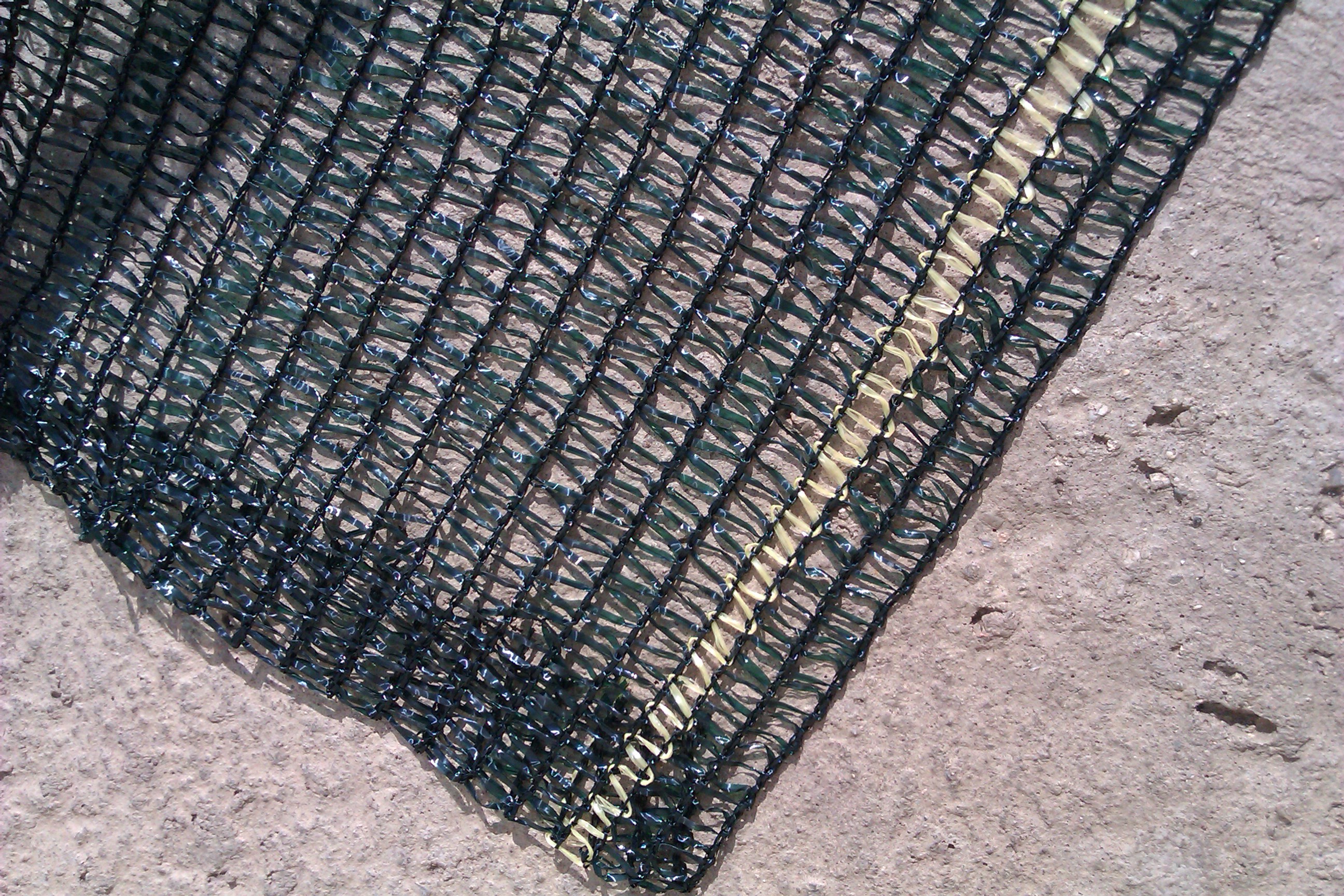

Taky řešíme plachty nebo sítě na zástěný a je třeba myslet i na takové věci, jako viditelnost přes tu zástěnu.....
Je mi jasné, že mi tady spousta střelců namítne, že když není vidět přes zástěny, je to lepší, protože závodník ma větší realističnost, ale je třeba myslet i na diváky závodu, pro které to nebude moc atraktivní, když pípne timer a závodník jim zmizne někde za plachtou a oni neví, co se děje.
Takže my se chceme přiklánět k nějakým těm sítím, teď je otázka, jak moc jsou průhledné. Ty plachty bych viděl, jako ideální dopadovou plochu v prostorách, kde musíte uklízet, tělocvična apod.,....:)

Nový příspěvek Re: Stavba Stage-ou / výroba terčou a prenosných stien
Jaký rozměr trubek jsi použil? A jaký rozměr má základna?

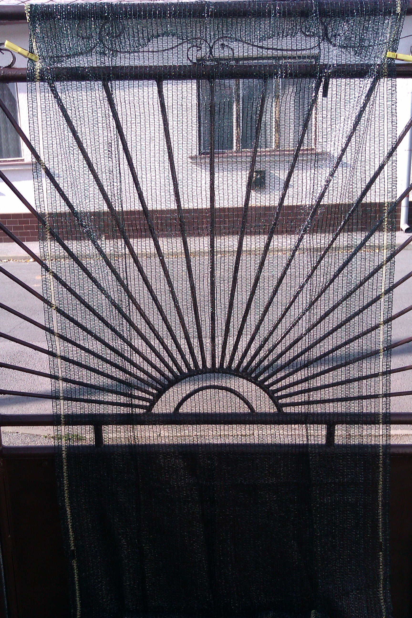

Mariner píše:

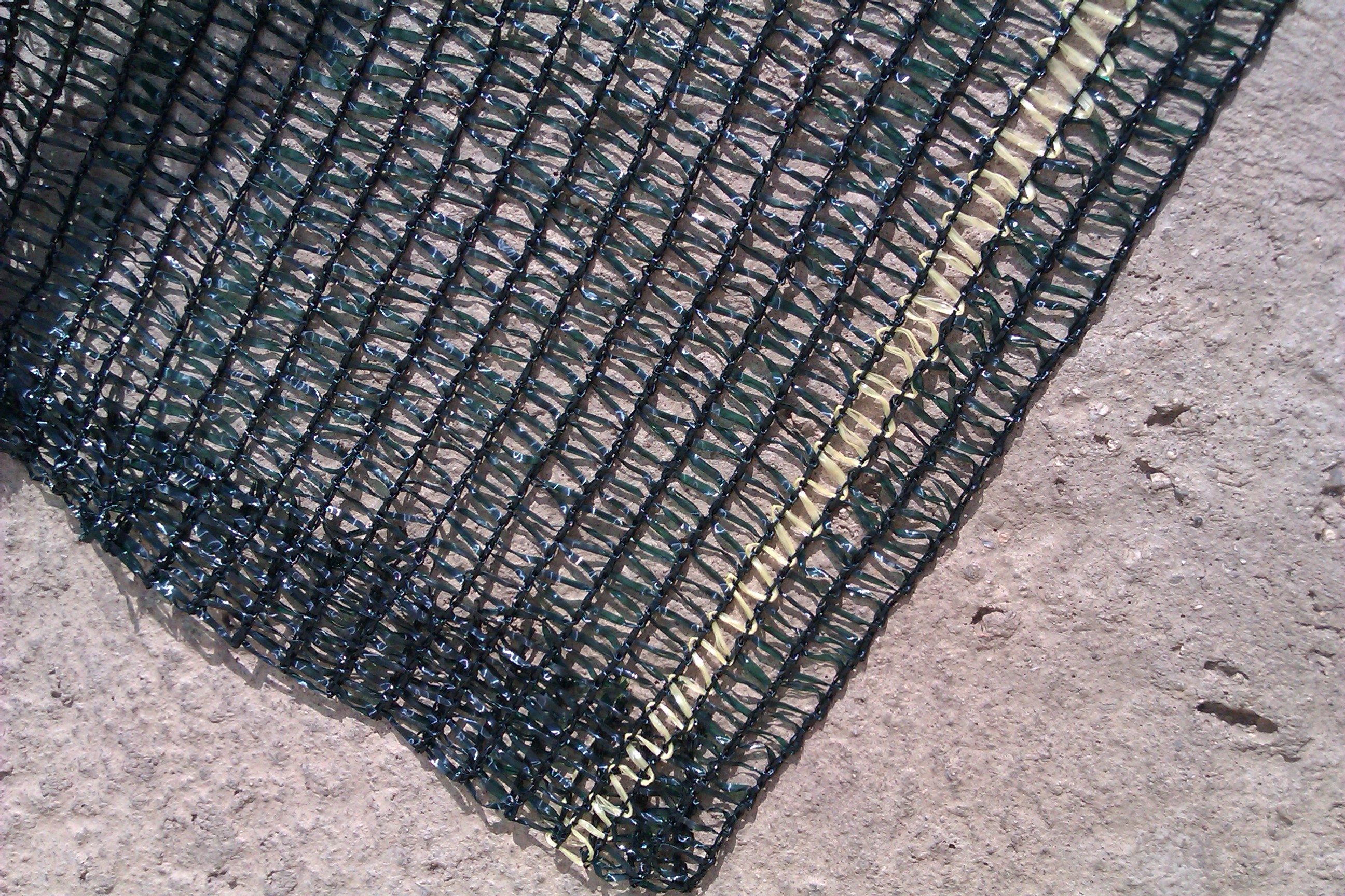

Mám už doma tútu http://www.fastrade.sk/foto.php?foto=pi ... _10005.jpg , má 42% priepustnosť svetla a myslím že to je dosť priehľadné ( bral som len 15m2 na skúšku ako sa s ňou bude pracovať)
Zajtra ti hodím orientačné foto nech nekupuješ mačku vo vreci :D
EDIT: skúsili sme použiť už aj Jutové vrecia ktoré sú úplne nepriehľadné , ale je tam komplikácia že sa ťažšie zháňajú , sú výrazne drahšie , ak zmoknú tak aj dosť ťažké ( úplnu neprehliadnosť si musí každý prehodnotiť ako mu vyhovuje)
EDIT 2:
IMAG0005.jpg [ 1.63 MiB | Zobrazeno 266721 krát ]
IMAG0006.jpg [ 1.86 MiB | Zobrazeno 266721 krát ]
IMAG0007.jpg [ 1.57 MiB | Zobrazeno 266721 krát ]
no je to dosť priehľadné , možno potom neskôr skúsim objednať ešte aj tú 61% verziu a dá sa to skombinovať (priehľadná/nepriehľadná stena pre niektoré prekážky)
Sú to klasické vodoinštalačné trubky pozinkované DN15 rozmer základne je cca 10 x 40 cm v prípade potreby sa dá jednoducho rozšíriť
Na ďalšie plánujem použiť kúrenársku trubku Cu 15

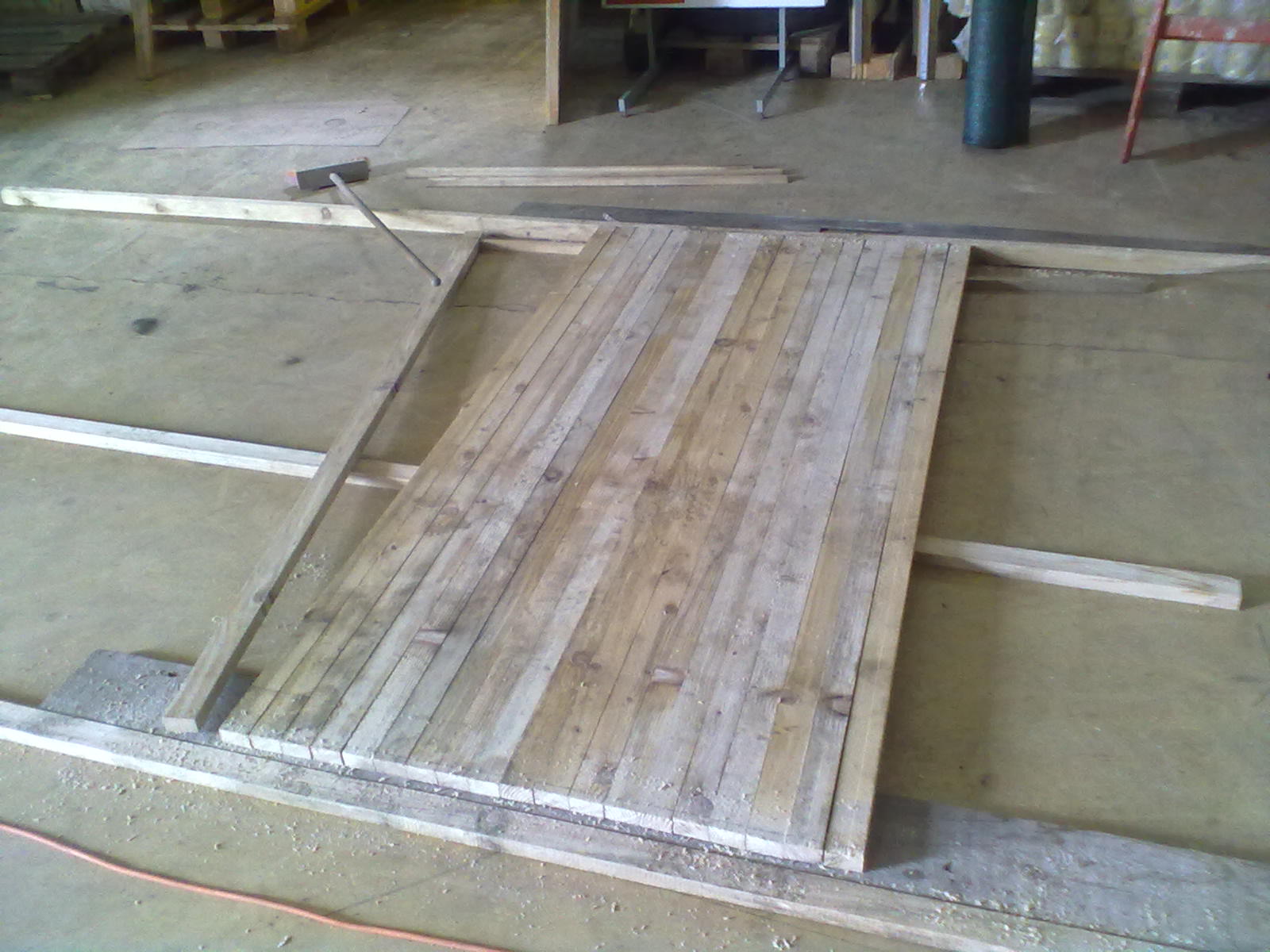

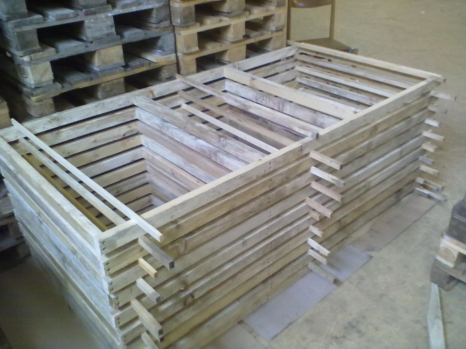

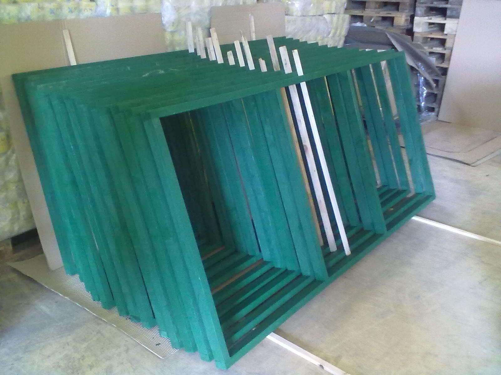

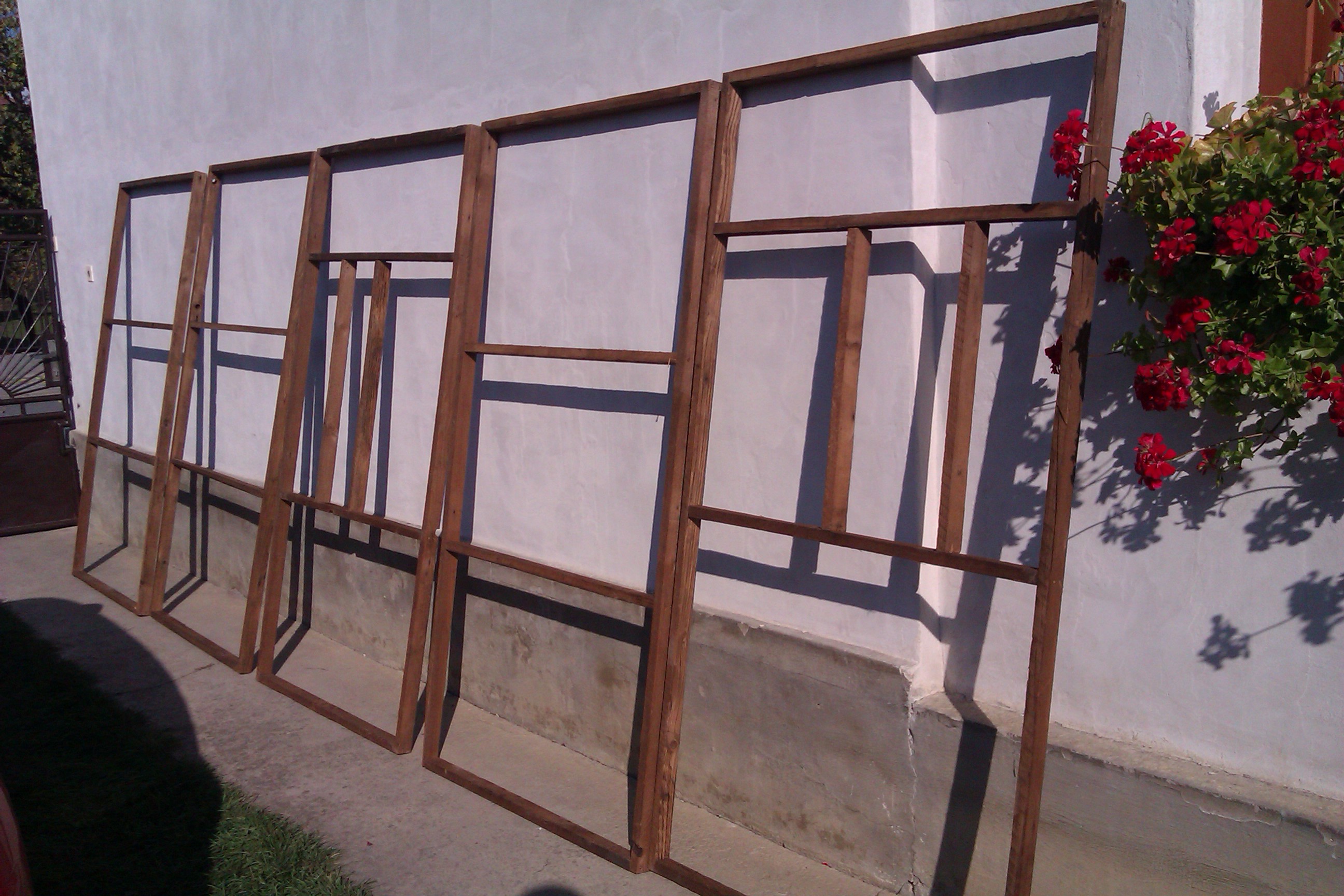

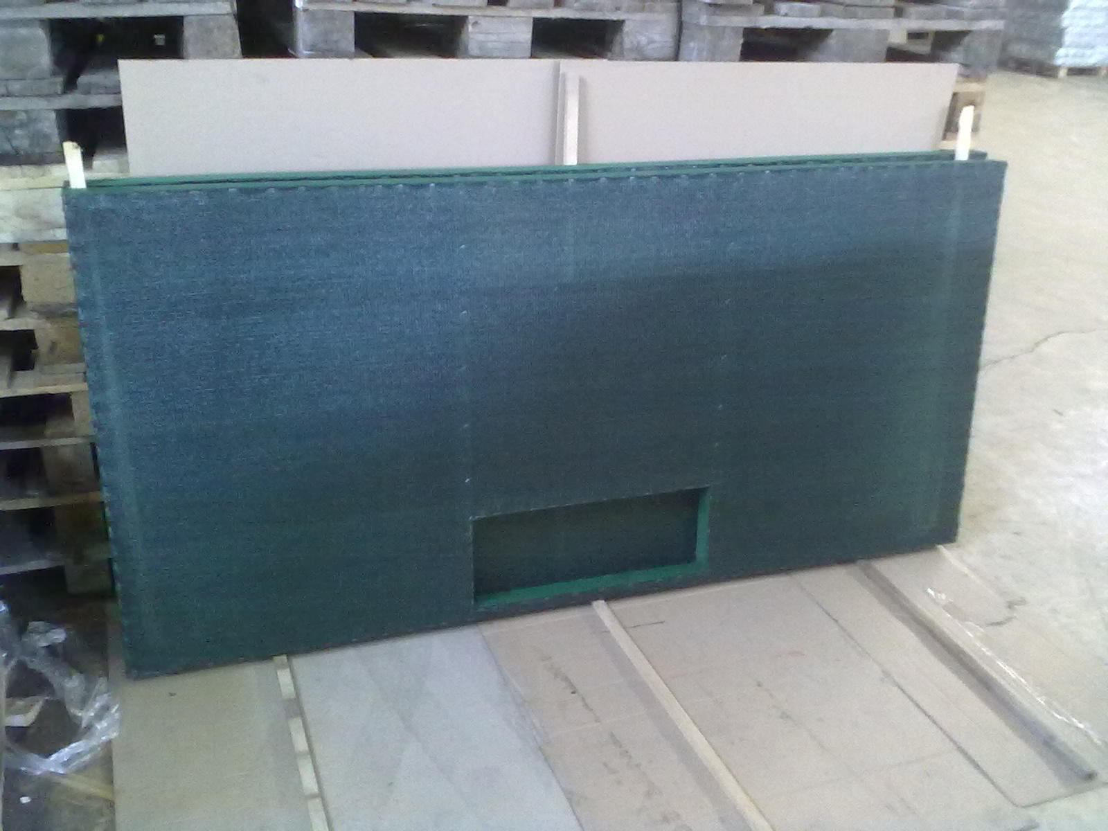

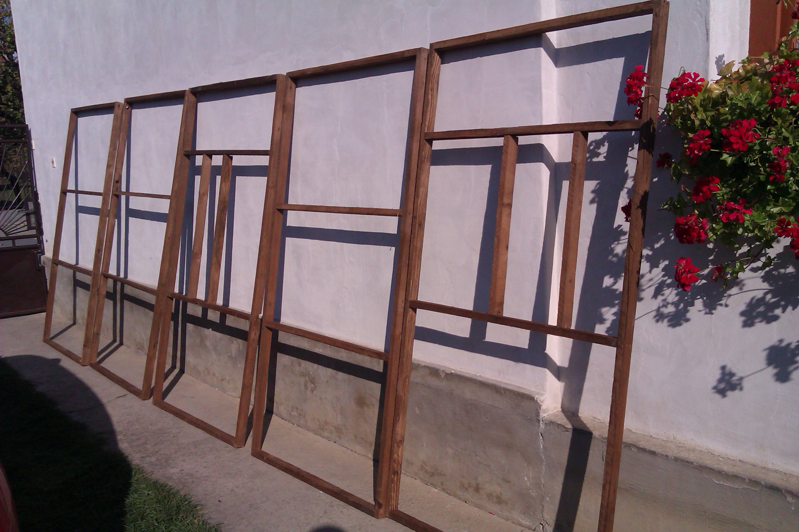

mal som trochu času , aj nejaký materiál sa mi na dvore "vyskytol" tak som zbúchal dokopy steny :
:lol: :lol: :lol:
IMAG0010.jpg [ 1.18 MiB | Zobrazeno 266644 krát ]
IMAG0013.jpg [ 1.14 MiB | Zobrazeno 266644 krát ]
IMAG0016.jpg [ 812.84 KiB | Zobrazeno 266644 krát ]
Finálnu fotku zo sieťovinou som zabudol spraviť tak aspoň video :
http://www.youtube.com/watch?v=i9pBQPKzy1E

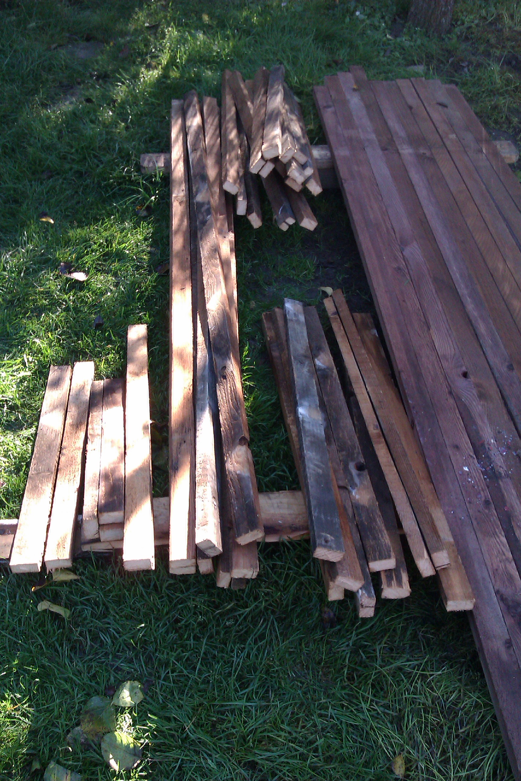

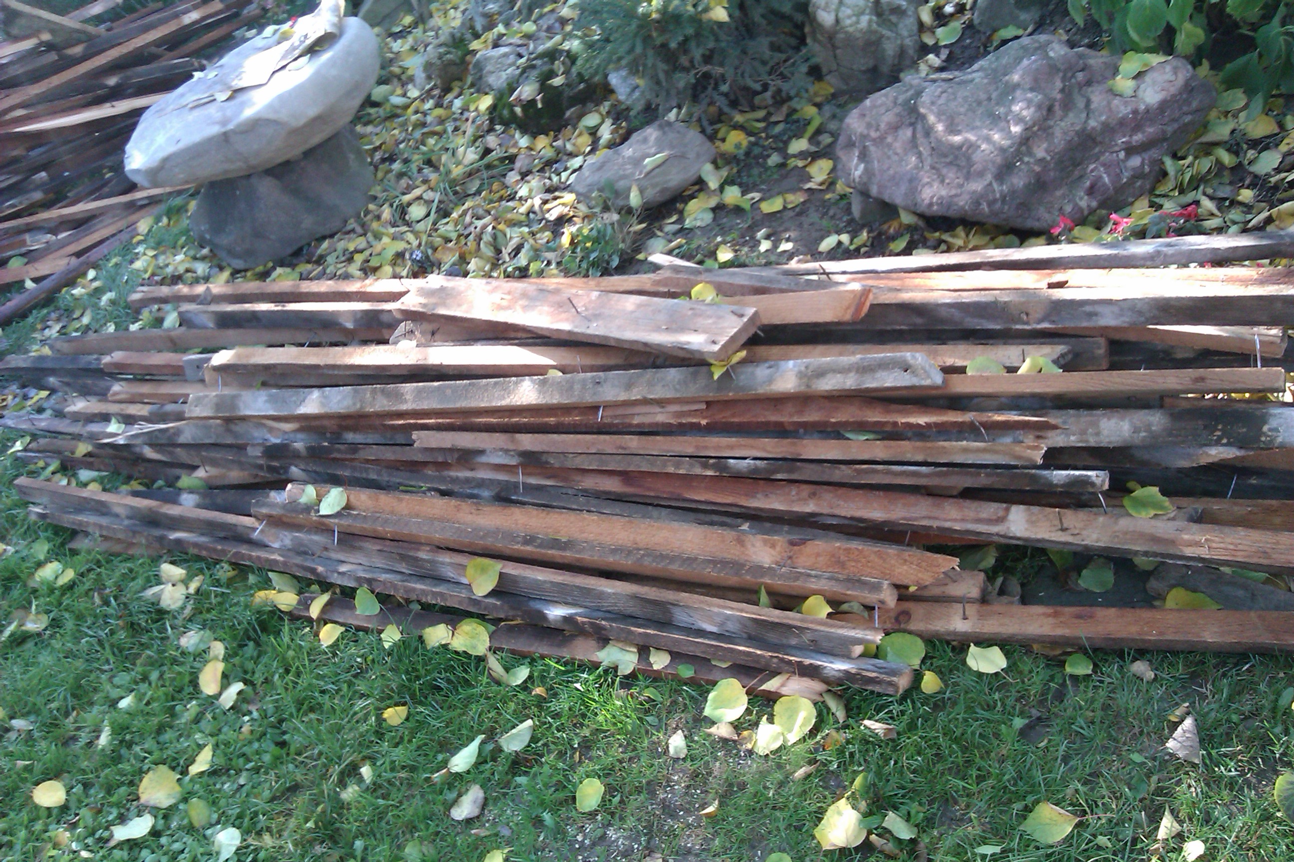

Aby to tu neviazlo tak pridám zas niečo nové :
Kedže sa mi opäť doma objavil nejaký materiál tak som viac menej skopíroval popríky čo už máme ale tento raz sú z hliníka , zatiaľ len prototyp ale upravím niektoré detaily a spravím zo 10 :lol: :lol:
IMAG0024.jpg [ 747.78 KiB | Zobrazeno 266478 krát ]
IMAG0021.jpg [ 1023.98 KiB | Zobrazeno 266478 krát ]
IMAG0022.jpg [ 989.21 KiB | Zobrazeno 266478 krát ]
IMAG0023.jpg [ 1020.22 KiB | Zobrazeno 266478 krát ]
ak by si ich niekto chcel vyrobyť potom nahodím rozmery ....
Odoláva aj silnejším zbraniam našťastie , ak by Vás napadli nejaké vylepšenia tak sem s nimi.
Tak som sa im dnes venoval trošku a vznikli ďalšie : Pri vysokých bude potrebné upraviť podstavec aby dokázali bez dlhého dolaďovania stáť na zemi aj bez prichytenia kolíkmi / klincami , ale inak celkom bezproblémová výroba + sem tam ma napadne ešte nejaké zlepšie
IMAG0026.jpg [ 773.26 KiB | Zobrazeno 266440 krát ]
29 říj 2012, 21:49
Ak možem tiež by som rád prispel.
16072012494.jpg [ 207.75 KiB | Zobrazeno 266349 krát ]
16072012497.jpg [ 220.14 KiB | Zobrazeno 266349 krát ]
17072012500.jpg [ 179 KiB | Zobrazeno 266349 krát ]
17072012506.jpg [ 194.81 KiB | Zobrazeno 266349 krát ]
17072012509.jpg [ 175.66 KiB | Zobrazeno 266349 krát ]
05 lis 2012, 13:51
Chcel som kúpiť minipoppers na airsoft IPSC, ale tie ceny sú nehorázne. Najlacnejšie mi núkali po 20 EUR za kus. Tak som si to vyrobil vo vlastnej réžii (keby mal niekto záujem nech sa mi ozve). Poppers sú z pozinkovaného oceľového plechu hrúbky 1,2 mm, podstava má hrúbku 5 mm.
popper_2a.jpg [ 32.38 KiB | Zobrazeno 259804 krát ]
popper_1a.jpg [ 34.44 KiB | Zobrazeno 259804 krát ]
22 črc 2014, 08:56
