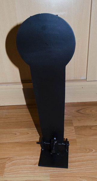

K tej výrobe terčov. Papierové terče sa neoplatia vyrábat. Jeden terč stojí cca 0,20 - 0,25€ (nemyslím predajne kde je to aj raz tak drahé). Takýto terč vydrži cca 100-200 zásahov. Takže, vyrabať nedoporučujem.

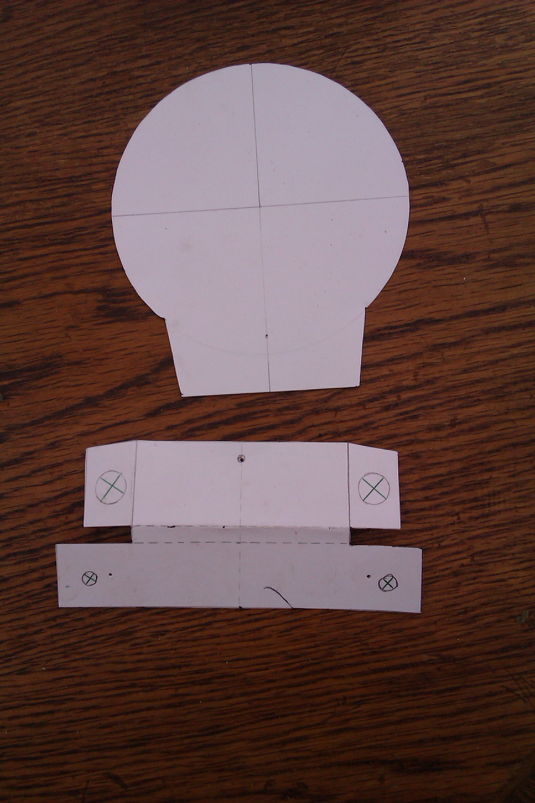

Čo sa týka kovových terčov, to už je zložitejšie. Momentálne testujem vlasnu konštrukciu, poper cca 1,5 mm hrúbka, úplne postačuje a ešte ide zvaliť aj pod 1J energiou. Či to bude aj seriovo vyrábané zatial neviem povedať s istotou.
Tu je napríklad terč od DAA
http://www.doublealpha.biz/airsoft-item ... own-popper
lenže na moj vkus príliš drahý.

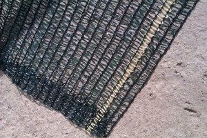

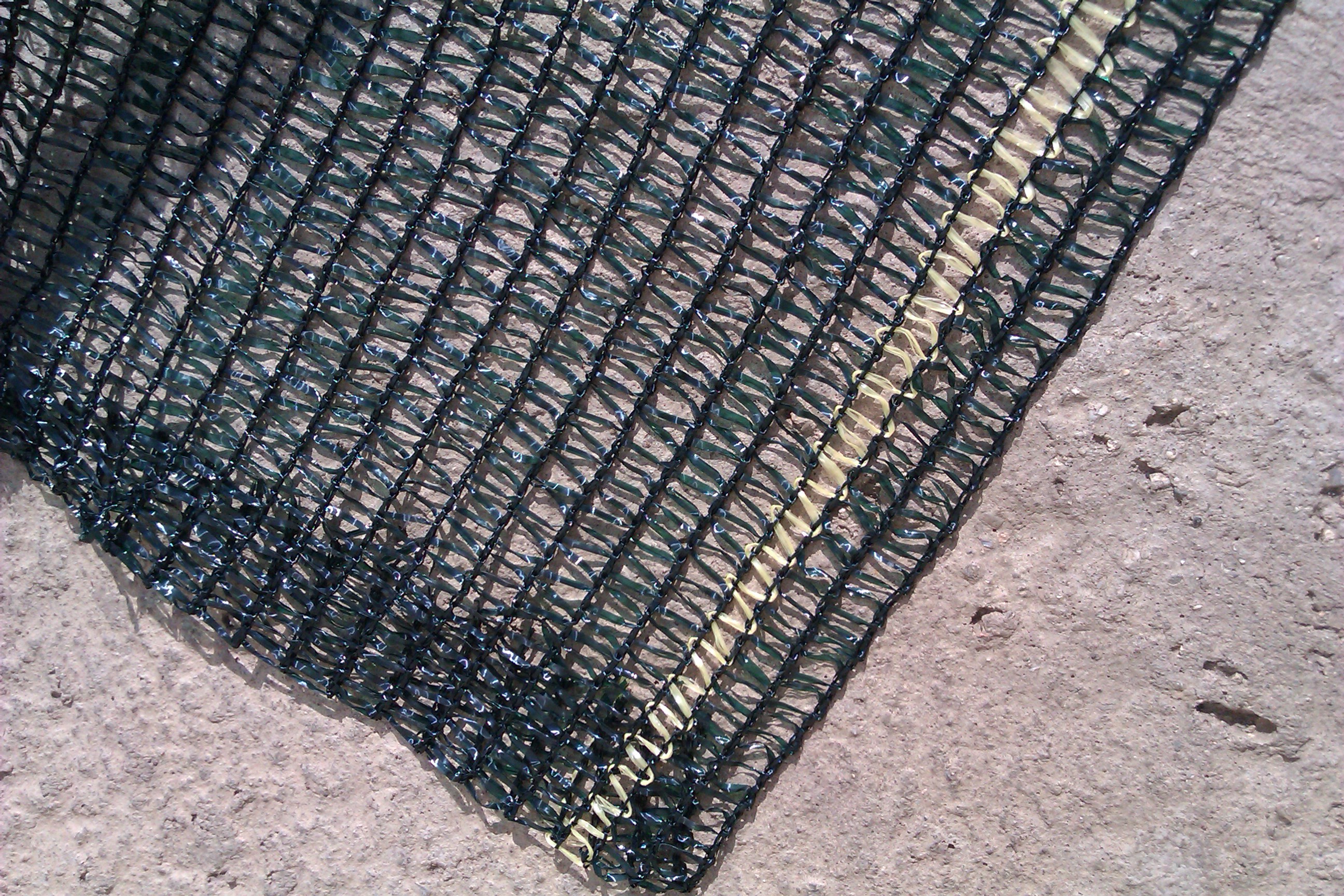

Mám už doma tútu http://www.fastrade.sk/foto.php?foto=pi ... _10005.jpg , má 42% priepustnosť svetla a myslím že to je dosť priehľadné ( bral som len 15m2 na skúšku ako sa s ňou bude pracovať)
Zajtra ti hodím orientačné foto nech nekupuješ mačku vo vreci :D
EDIT: skúsili sme použiť už aj Jutové vrecia ktoré sú úplne nepriehľadné , ale je tam komplikácia že sa ťažšie zháňajú , sú výrazne drahšie , ak zmoknú tak aj dosť ťažké ( úplnu neprehliadnosť si musí každý prehodnotiť ako mu vyhovuje)
EDIT 2:
IMAG0005.jpg [ 1.63 MiB | Zobrazeno 73964 krát ]
IMAG0006.jpg [ 1.86 MiB | Zobrazeno 73964 krát ]
IMAG0007.jpg [ 1.57 MiB | Zobrazeno 73964 krát ]
no je to dosť priehľadné , možno potom neskôr skúsim objednať ešte aj tú 61% verziu a dá sa to skombinovať (priehľadná/nepriehľadná stena pre niektoré prekážky)

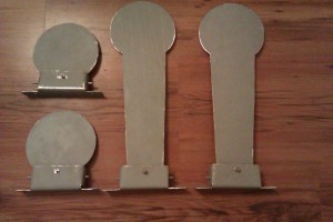

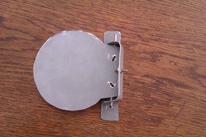

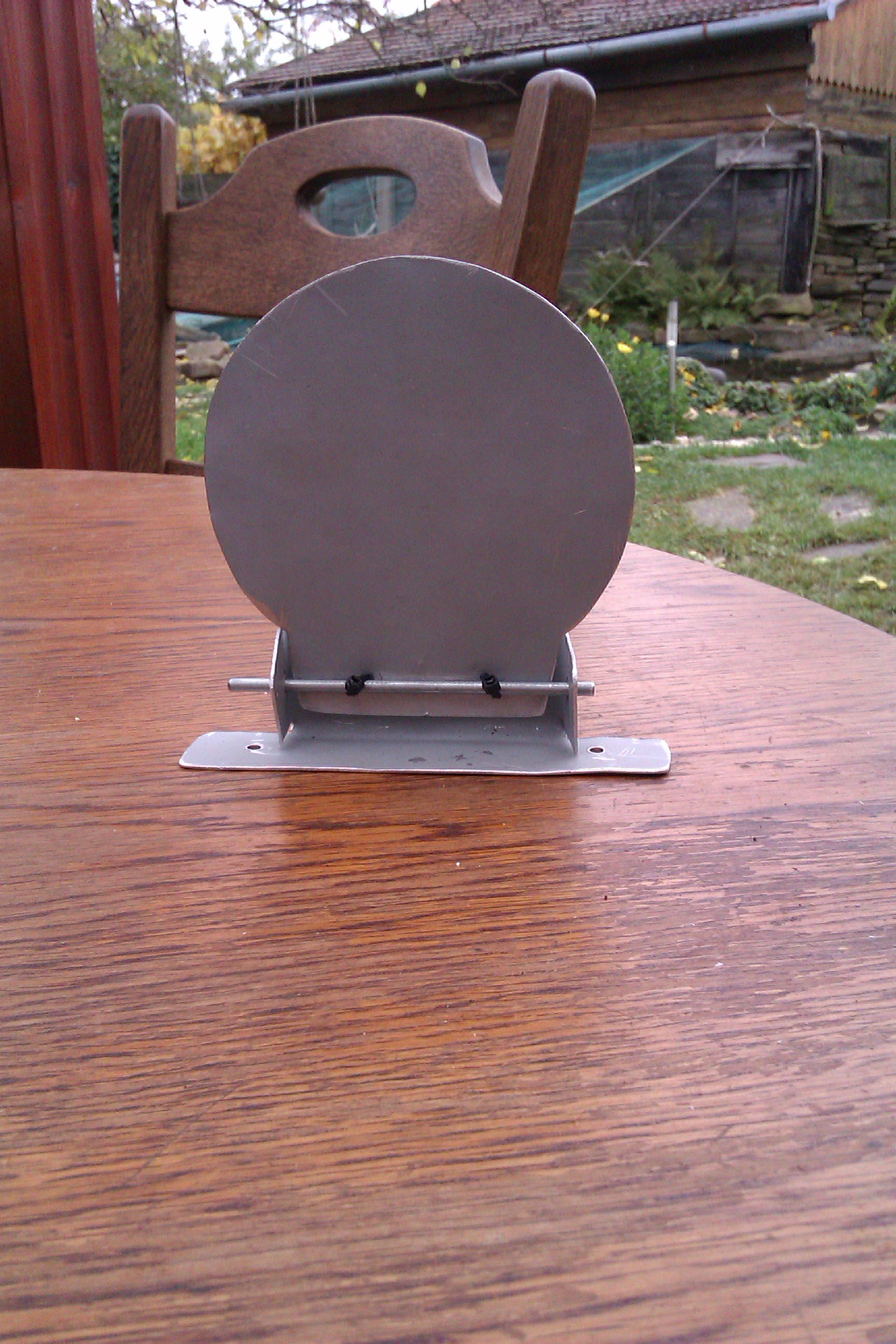

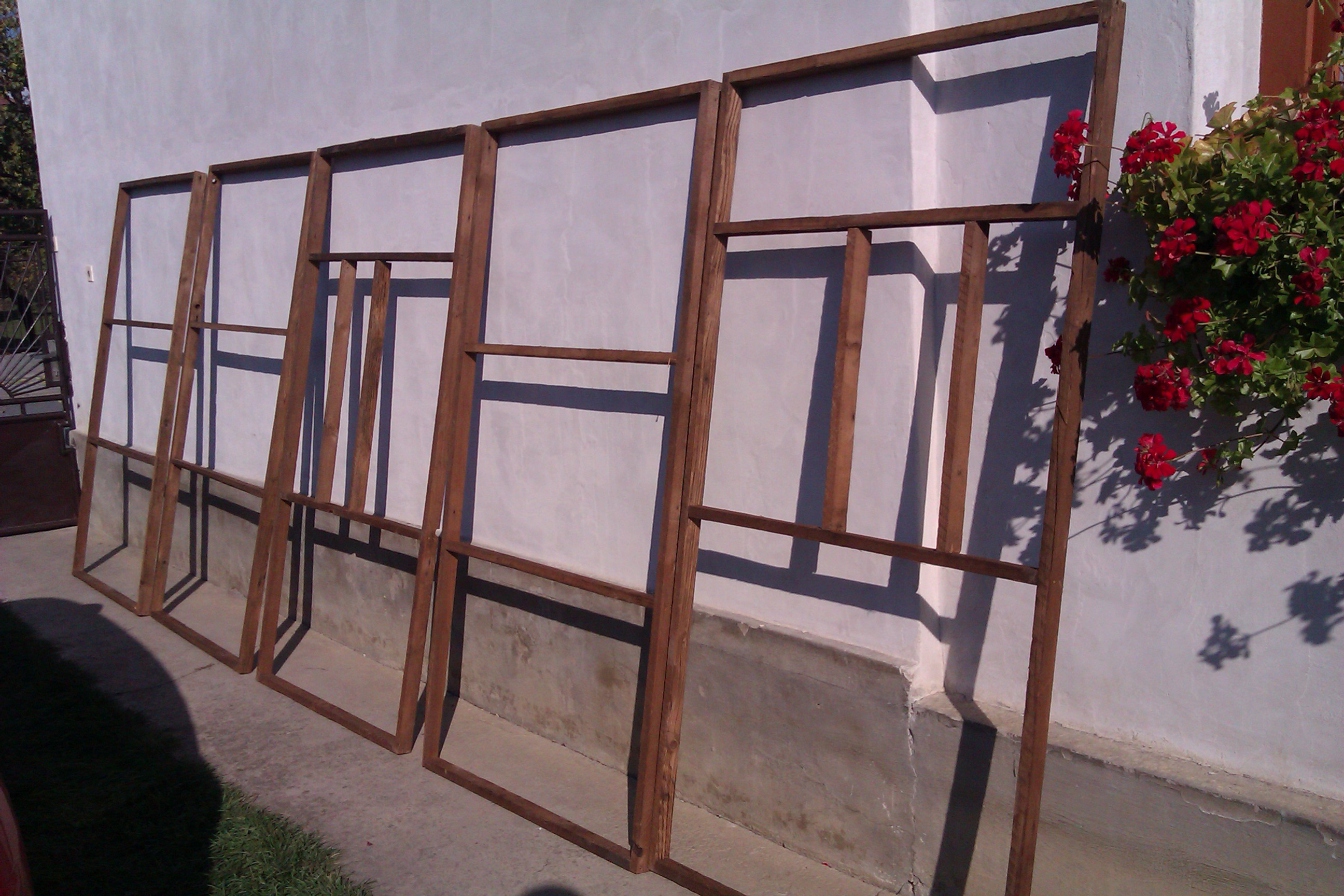

mal som trochu času , aj nejaký materiál sa mi na dvore "vyskytol" tak som zbúchal dokopy steny :
:lol: :lol: :lol:
IMAG0010.jpg [ 1.18 MiB | Zobrazeno 73887 krát ]
IMAG0013.jpg [ 1.14 MiB | Zobrazeno 73887 krát ]
IMAG0016.jpg [ 812.84 KiB | Zobrazeno 73887 krát ]
Finálnu fotku zo sieťovinou som zabudol spraviť tak aspoň video :
http://www.youtube.com/watch?v=i9pBQPKzy1E

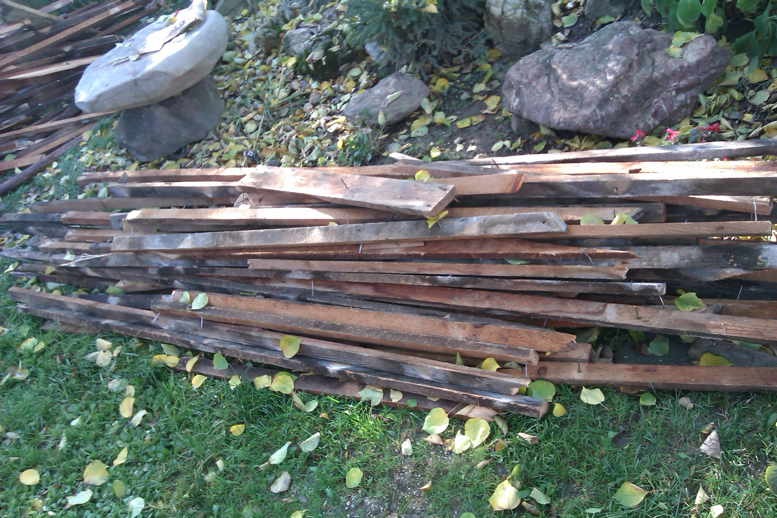

Materiál na stavbu ďalších stien a stage-ou už je nachystaný , nejaké nápady som ponachádzal v zopár videách tak snáď dáme niečo dokopy.

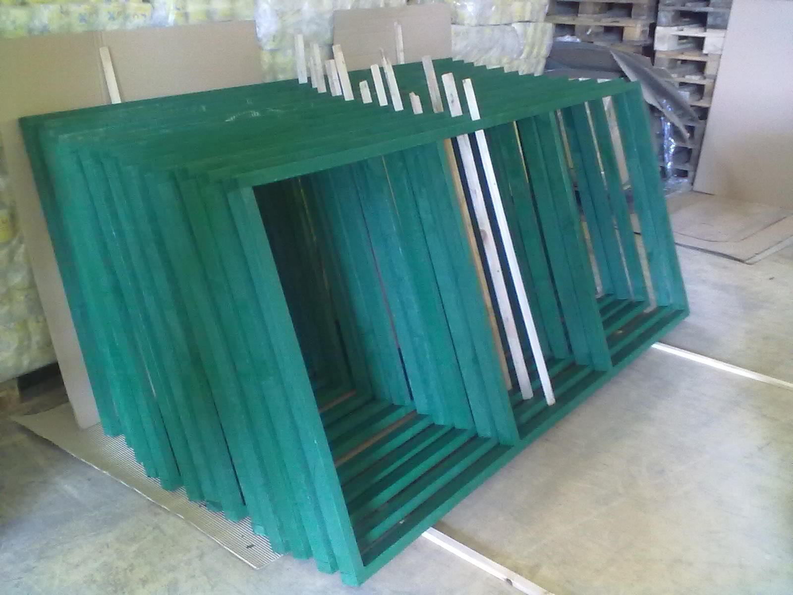

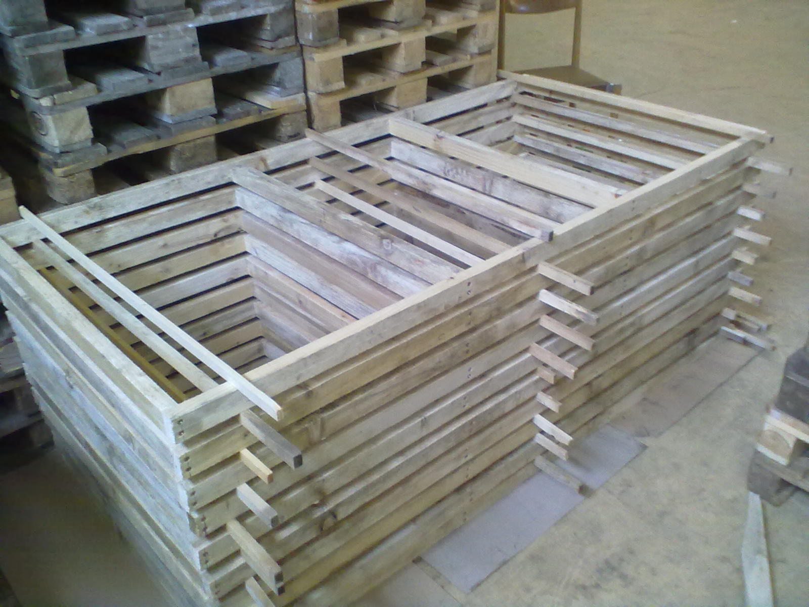

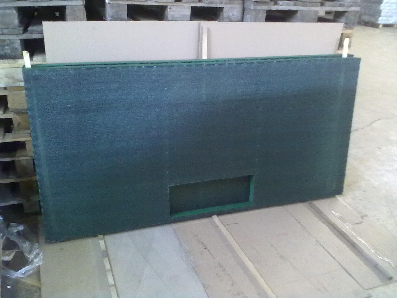

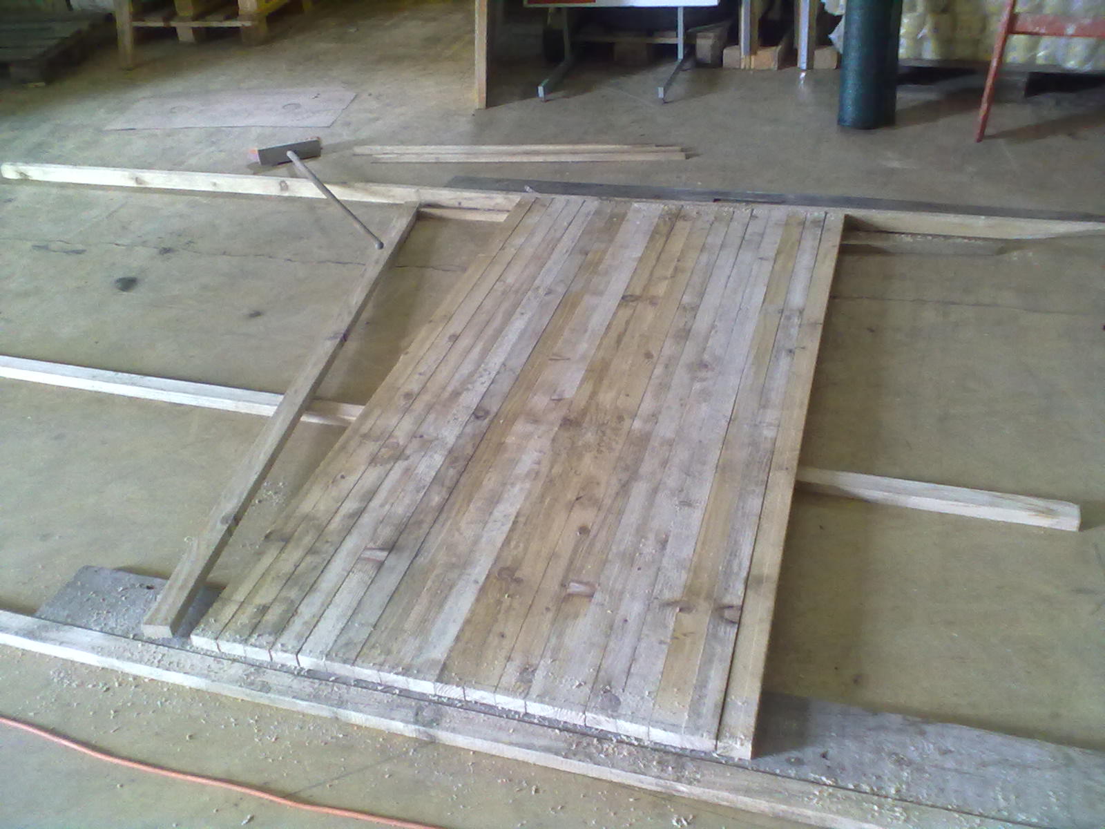

Aby to tu neviazlo tak pridám zas niečo nové :
Kedže sa mi opäť doma objavil nejaký materiál tak som viac menej skopíroval popríky čo už máme ale tento raz sú z hliníka , zatiaľ len prototyp ale upravím niektoré detaily a spravím zo 10 :lol: :lol:
IMAG0024.jpg [ 747.78 KiB | Zobrazeno 73721 krát ]
IMAG0021.jpg [ 1023.98 KiB | Zobrazeno 73721 krát ]
IMAG0022.jpg [ 989.21 KiB | Zobrazeno 73721 krát ]
IMAG0023.jpg [ 1020.22 KiB | Zobrazeno 73721 krát ]
ak by si ich niekto chcel vyrobyť potom nahodím rozmery ....
Odoláva aj silnejším zbraniam našťastie , ak by Vás napadli nejaké vylepšenia tak sem s nimi.

IMAG0026.jpg [ 773.26 KiB | Zobrazeno 73683 krát ]
29 říj 2012, 21:49
Registrován: 29 říj 2012, 19:32
Příspěvky: 5
Příspěvek Re: Stavba Stage-ou / výroba terčou a prenosných stien
Ak možem tiež by som rád prispel.
16072012494.jpg [ 207.75 KiB | Zobrazeno 73592 krát ]
16072012497.jpg [ 220.14 KiB | Zobrazeno 73592 krát ]
17072012500.jpg [ 179 KiB | Zobrazeno 73592 krát ]
17072012506.jpg [ 194.81 KiB | Zobrazeno 73592 krát ]
17072012509.jpg [ 175.66 KiB | Zobrazeno 73592 krát ]

Chcel som kúpiť minipoppers na airsoft IPSC, ale tie ceny sú nehorázne. Najlacnejšie mi núkali po 20 EUR za kus. Tak som si to vyrobil vo vlastnej réžii (keby mal niekto záujem nech sa mi ozve). Poppers sú z pozinkovaného oceľového plechu hrúbky 1,2 mm, podstava má hrúbku 5 mm.
popper_2a.jpg [ 32.38 KiB | Zobrazeno 67047 krát ]
popper_1a.jpg [ 34.44 KiB | Zobrazeno 67047 krát ]
