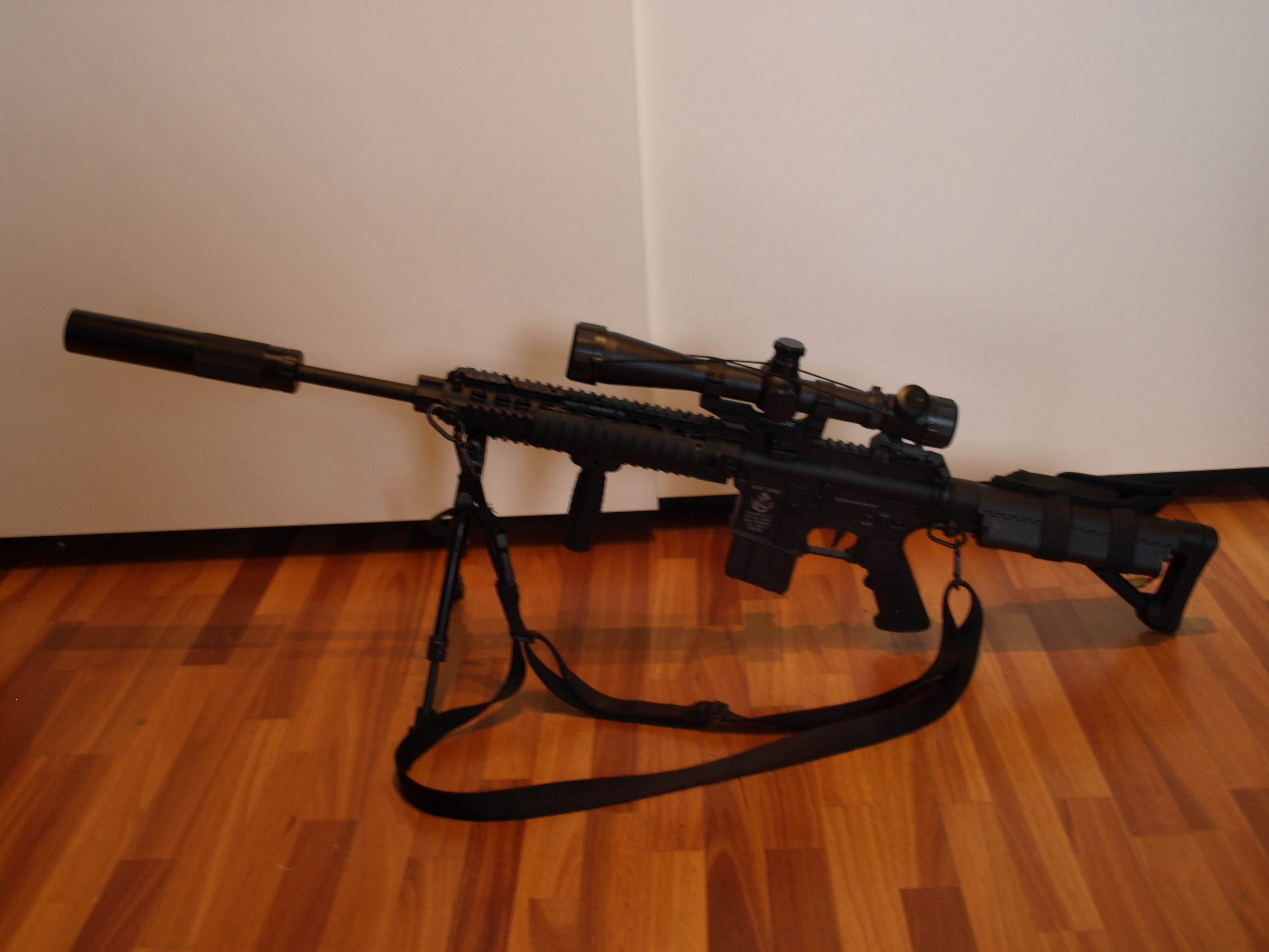

P1014251.JPG [ 1.77 MiB | Zobrazeno 25684 krát ]
P1014254.JPG [ 1.89 MiB | Zobrazeno 25684 krát ]

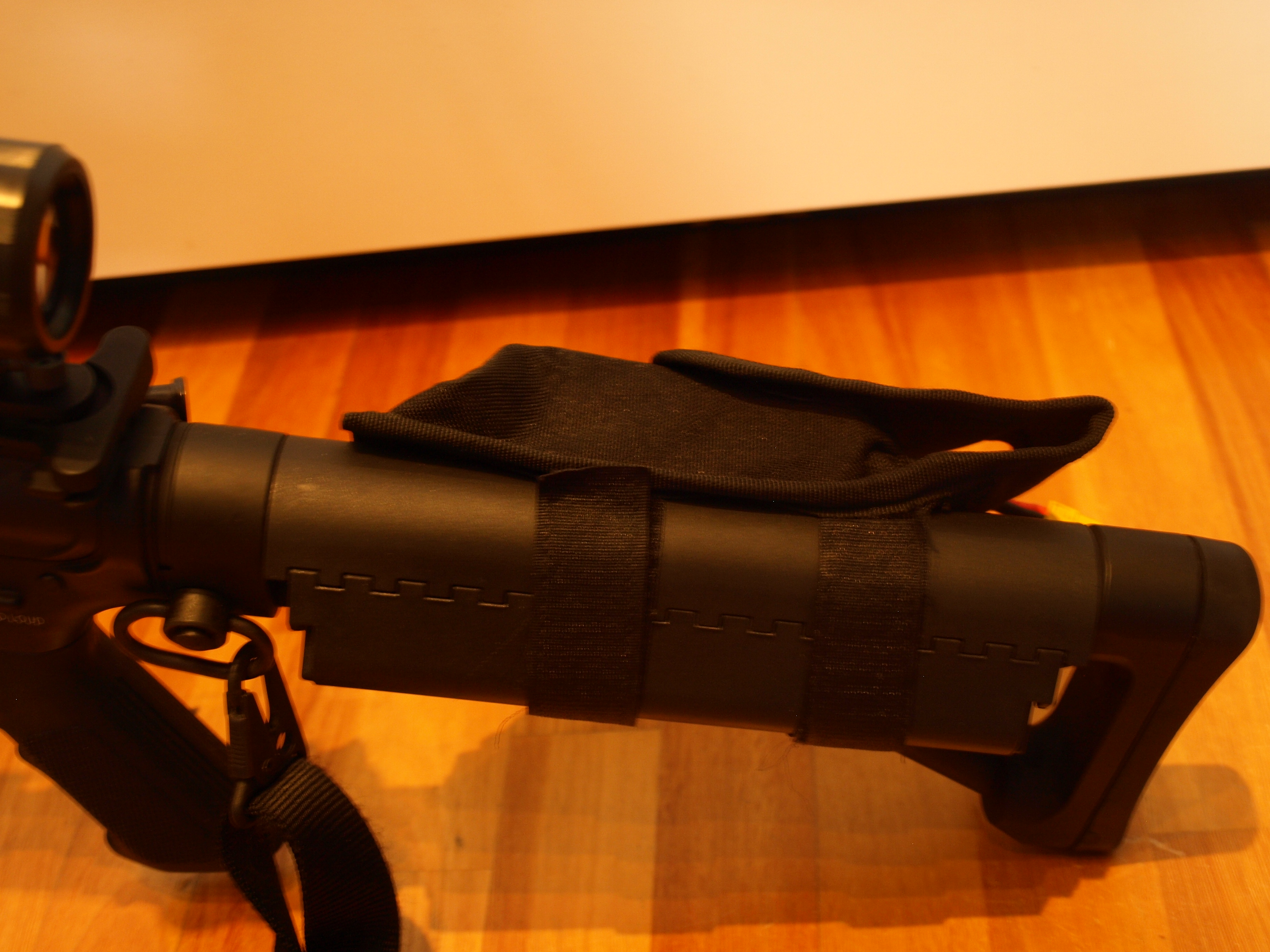

Poznámka: Pažba i s kapsou na baterii
P1014255.JPG [ 1.87 MiB | Zobrazeno 25684 krát ]

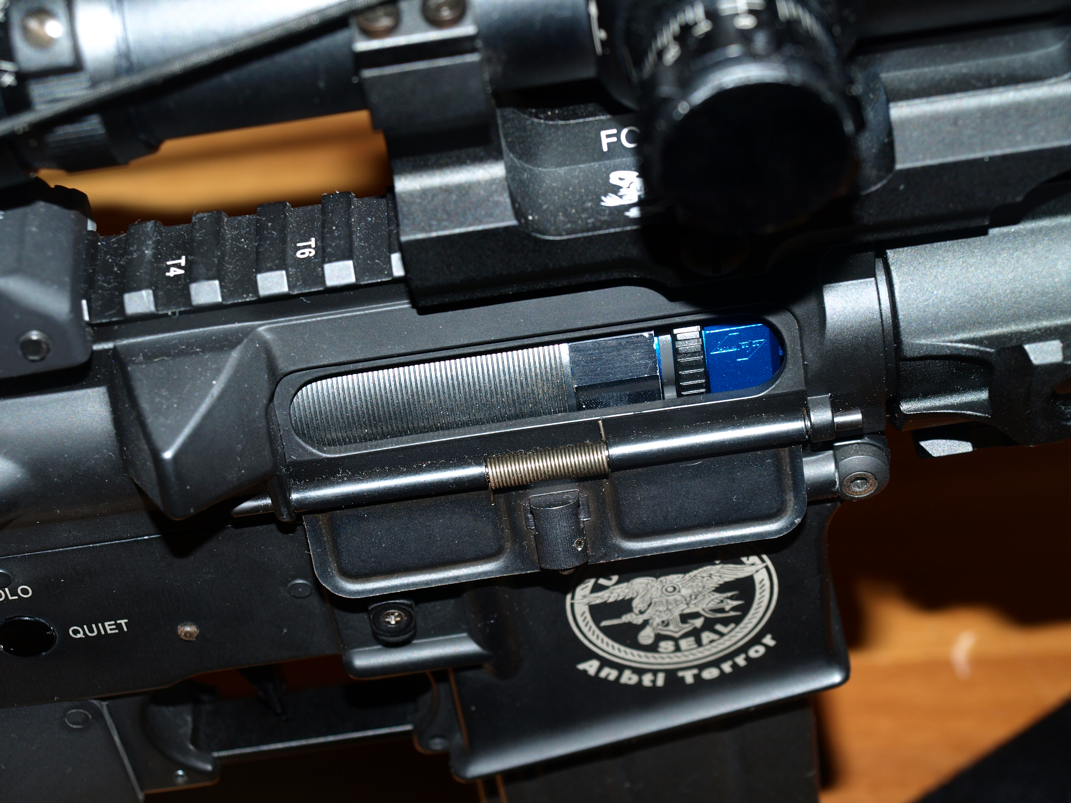

Poznámka: Vyhazovací okénko

Je to paráda, ale ta kapsička na pažbě mě na takhle povedené zbrani fakt tahá za oči.
Perks:
22 črc 2015, 09:54
Příspěvky: 265
Bydliště: Pezinok - Slovensko
Nový příspěvek Re: Jak vyhodit 30 000 Kč aneb. 205 m/s
ta kapsa to fakt kazi.. ale inac krasa.. klobuk dole nad takymi crevami, skusal si robit aj test na aku maximalnu vzdialenost s tym vies strielat efektivne? plus by som chcel vediet ako reaguje hop up na takuto silu a ako to bude z dlhodobeho hladiska znasat guma.
