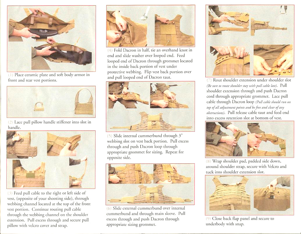

Zdravím nedávno jsem koupil vestu ciras a v předu ja takové poutko za které když se zatáhne tak vesta povolí a rozpadne se na několik dílů (you tube na vlastní oči ne)kdo vlastní tuhle vestu vý oč se jedná. Můj problém zpočívá v tom že předchozí majitel tohle poutko použil a nebyl schopen to sestavit zpátky, takže vesta je tet nejakým způsobem smotaná dohromady a ja nevím jak to vrátit do púvodního stavu jelikož jsem to nikdy neviděl. A co bych po vás chtěl?? Je to jednoduché, kouknout se nak je to v originálu nejlepší by to bylo vyzkoušet a pak sestavit s fotodokumentací, fotky nahrát sem a popsat to . Další varianta by byla vyfotit jak to má vypadat složené (myslím jak má být ten provázek zamotanej ze zadu).

nevim jak u land verze , ale u mar je na zadnim panelu dole takova cast co se da otevrit a v ni je "poutko" spojis dohromady ten waist pas , front a back panel a tam na to poutko nasadis podle svoji velikosti vsechny ty casti (maj v sobe takovy ty kov. dirky) a pak tim protahnes ten "drat" ...
edit : navod od Ei

U Land verze je to identické a dokonce existuje i tenhle návod. Takže UTFG.

ok thx vyřešeno
