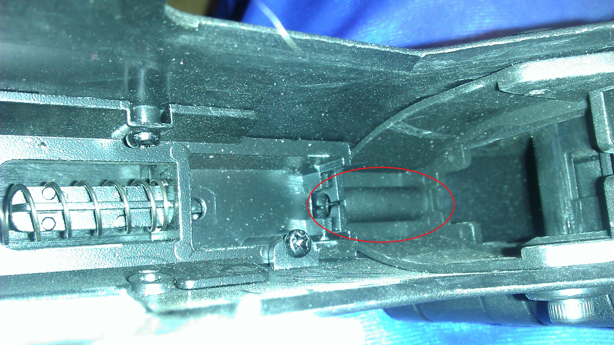

Máš na mysli, ten, který se skrývá po odklopení pažby? ... On tam opravdu není jen pro přitáhnutí mecháče do těla?
Totiž...jeden na konkurenčním fóru mě tohle taky doporučoval, že prý to lehce mění polohu trysky (tzn. lehce to zvedá/snižuje mech), ale jsem vůči tomu velmi skeptický, protože když jsem dal oko přímo k trysce, a přitahoval jsem, nezdálo se mi, že by se poloha jakkoliv změnila.
15 pro 2011, 14:54
Nový příspěvek Re: SRC G36 - po přeskládání nestřílí
No tak právě to, že je tam na přitáhnutí mecháče do těla je ten důvod, proč by manipulace s ním mohla pomoci. A pouhým okem rozdíl nemusíš poznat, nebo samotné povolení šroubu opravdu nic neudělá, ale až to složíš, tak pokud to nebude utažené na fest, tak si to třeba lépe sedne. Já osobně bych ho zkusil úplně vyhodit a pak uvidíš.
15 pro 2011, 15:04
Registrován: 07 dub 2011, 09:31
Příspěvky: 226
V pátek si jdu pro hopku, tak to rozhodně vyzkouším, protože pravda je taková, že jsem to vždy zkoušel s maximálním přitáhnutím.
Ale upřímně moc tomu stále nevěřím, viz. příloha (část, kde se šroubek šroubuje k mechu - je to rovné, tzn. neudělá to nic jiného, než mech přitáhne, aby se nekýval) + další věc je ta, že mecháč v poloze v jaké má být drží čep, který propojuje mecháč, šachtu a tělo.
Každopádně kdyby opravdu pomohla taková prkotina, bylo by to úžasný...Jakmile budu mít hopku, ozvu se, jak to dopadlo. Případně kdyby měl někdo ještě nějaký návrh, prosím přispějte do fóra ;)

15 pro 2011, 15:12
Registrován: 05 zář 2011, 19:08
Příspěvky: 152
Bydliště: Plzeň, Rakovník
Mě to taky v kvérech rozdíl nikdy neudělalo, ale pár lidí se mi o tom zmiňovalo, že při špatnym utažení klesla úsťovka o 20m/s a podobně. Proto si myslim, že by to mohlo stát za pokus.
15 pro 2011, 19:35

Bohužel mi to ovšem nefunguje vůbec...Ale co, budu optimista, když to někomu hodí 20ms rozdíl, tak u mě to klidně může způsobit, že zbraň bude/nebude střílet -_-
15 pro 2011, 20:48
Jo to utažení u SRC funguje. Já to povoloval asi o jednu dvě otáčky od plnýho utažení.
