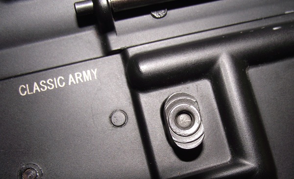

Prosím o pomoc rozdělání západky zásobníku není tam šroubek jako u staré verze, je tam jakýsi čep který nejde vytlouci.
Děkuji za případné návrhy.

Zatlačíš co nejvíc do těla a vyšroubuješ z druhý strany záchyt zásobníku.
19 bře 2011, 18:17
Příspěvek Re: Pomoc při rozdělání CA M15A4 NEW VERSION
Tlačítko záchytu funguje jako matička a rameno záchytu jako šroub - zatlač tlačítko co nejvíc a otáčej ramenem..

Díky moc, pomohlo. Už mám promázáno a připraveno na sezónu. :)
