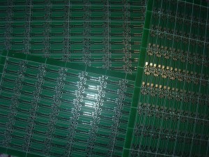

Nový příspěvek Re: Nejmenší a nejlevnější mosfet v ČR
mam jiz druhou generaci desek, kde jsou zvetsene cesty a vylepsená ochrana mosfetu. Zanedlouho budou k dostani v obchodech i na mem eshopu
mosfet.JPG [ 158.16 KiB | Zobrazeno 63088 krát ]
16 srp 2011, 11:26

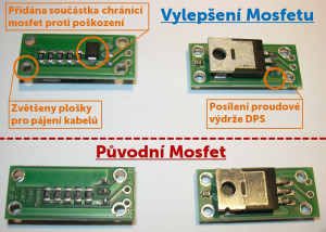

Nový příspěvek Re: JeffTron: Mosfet
Představuji Vám vylepšený Mosfet s následujícími úpravami:
- Přidána součástka chránící mosfet proti poškození
- Zvětšeny plošky pro pájení kabelů
- Přidána cesta na desce plošných spojů pro posílení proudové zatížitelnosti zařízení
Cena za zařízení se nemění. Tento mosfet můžete objednat ihned v JeffTron eshopu: http://www.jefftron.cz/1/Mosfet.html
Mosfet s univerzální kabeláží bude nahrazen touto verzí po doprodání starých skladových zásob
novy_mosfet.png [ 639.68 KiB | Zobrazeno 62050 krát ]
20 úno 2013, 10:48
