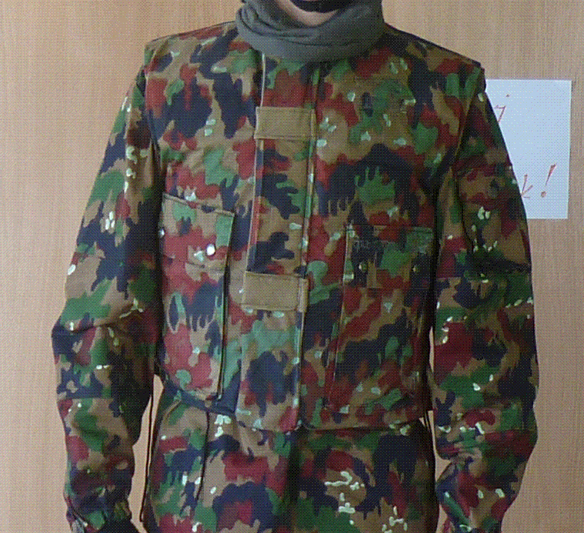

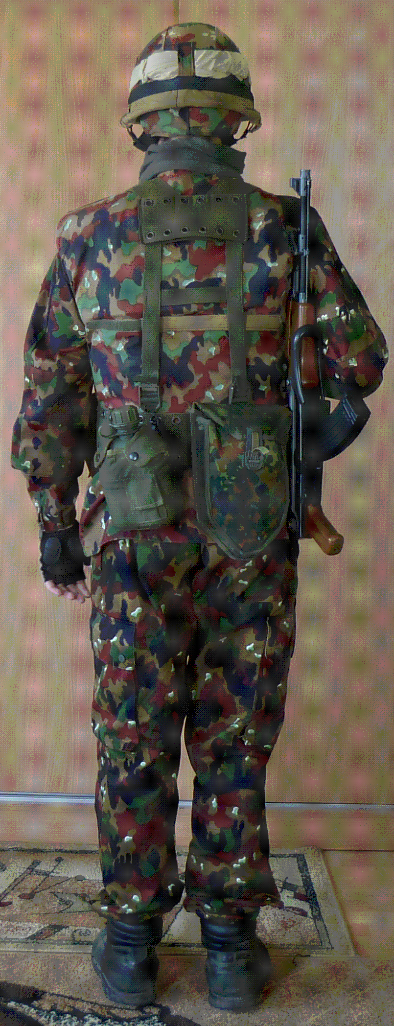

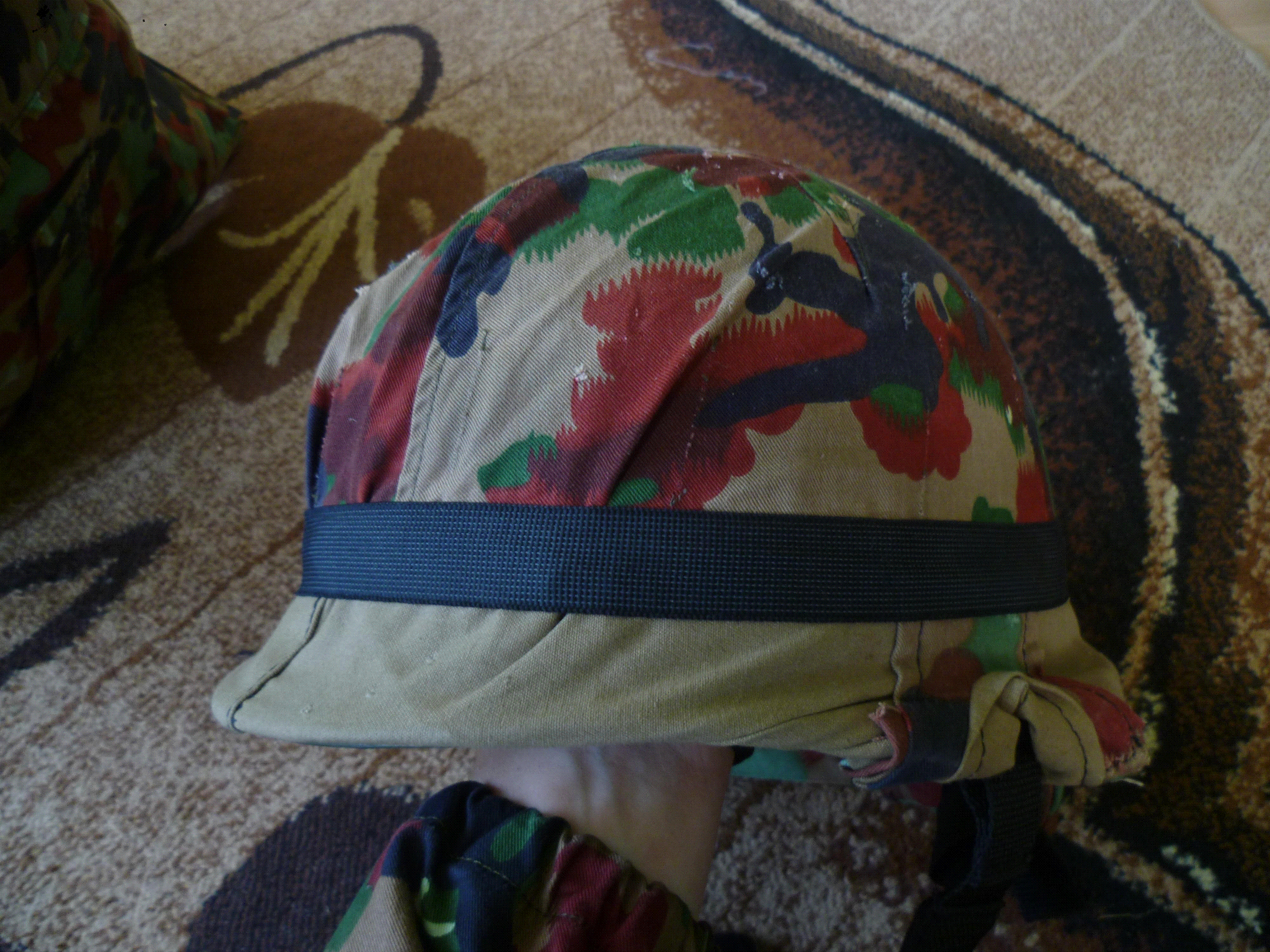

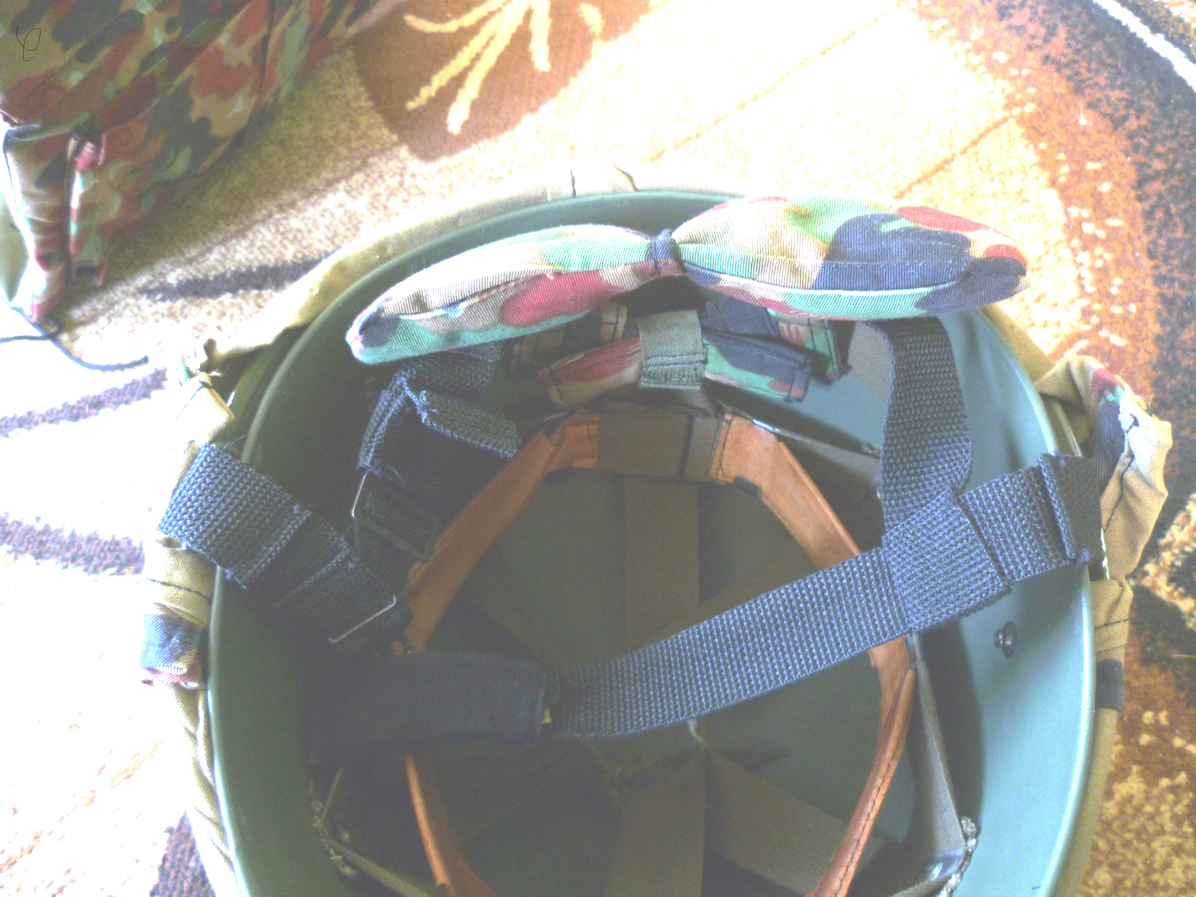

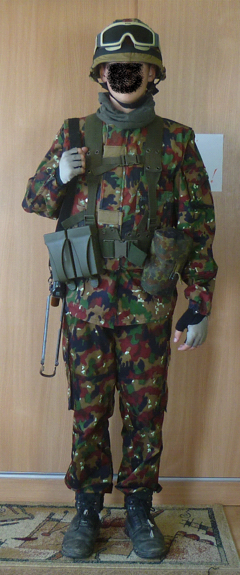

Tak som aj ja viskúšal si ušiť vestu,poťah na helmu, zátylník a popruhy po tom čo som v pivnici našiel starý šiaci stroj LADA a naučil som sa na tom tak nejak šiť.....zaťial je to nahovno a postupom času sa my to rosype ale čo už.... :D chybu som spravil v tom že so si nespravil ten model...a počas šitia som musel riešiť veľa problémov...bol to jen taký experiment a šil som to zo starej,vyblednutej a roztrhnutej taz83 blúzy...ulala... :D
Poznámka: tu je pohlad na vestu aj s výstrojou...moc si nerozumejú...ale to sa dufam časom spravý ...

Poznámka: provizorný zátylník...

Poznámka: popruhy som robil zo starých popruhov na ruksak...

Poznámka: detail na vestu...inak pláty sú kartonu obalenom v v takej umelej látke (aby nedošlo k hádkam že som strelu necítil)na veste je 23 takýchto plátov,koli lepšej manevrovatelnosti v nej...
