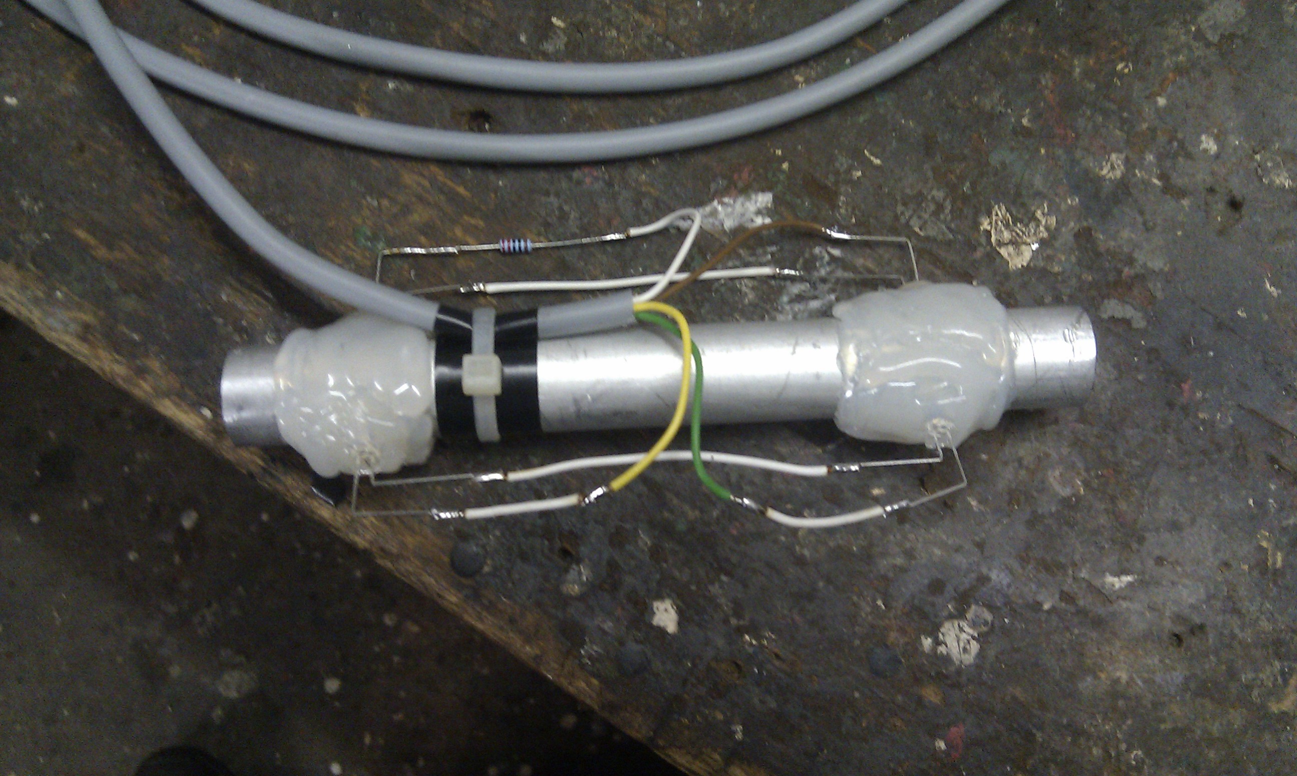

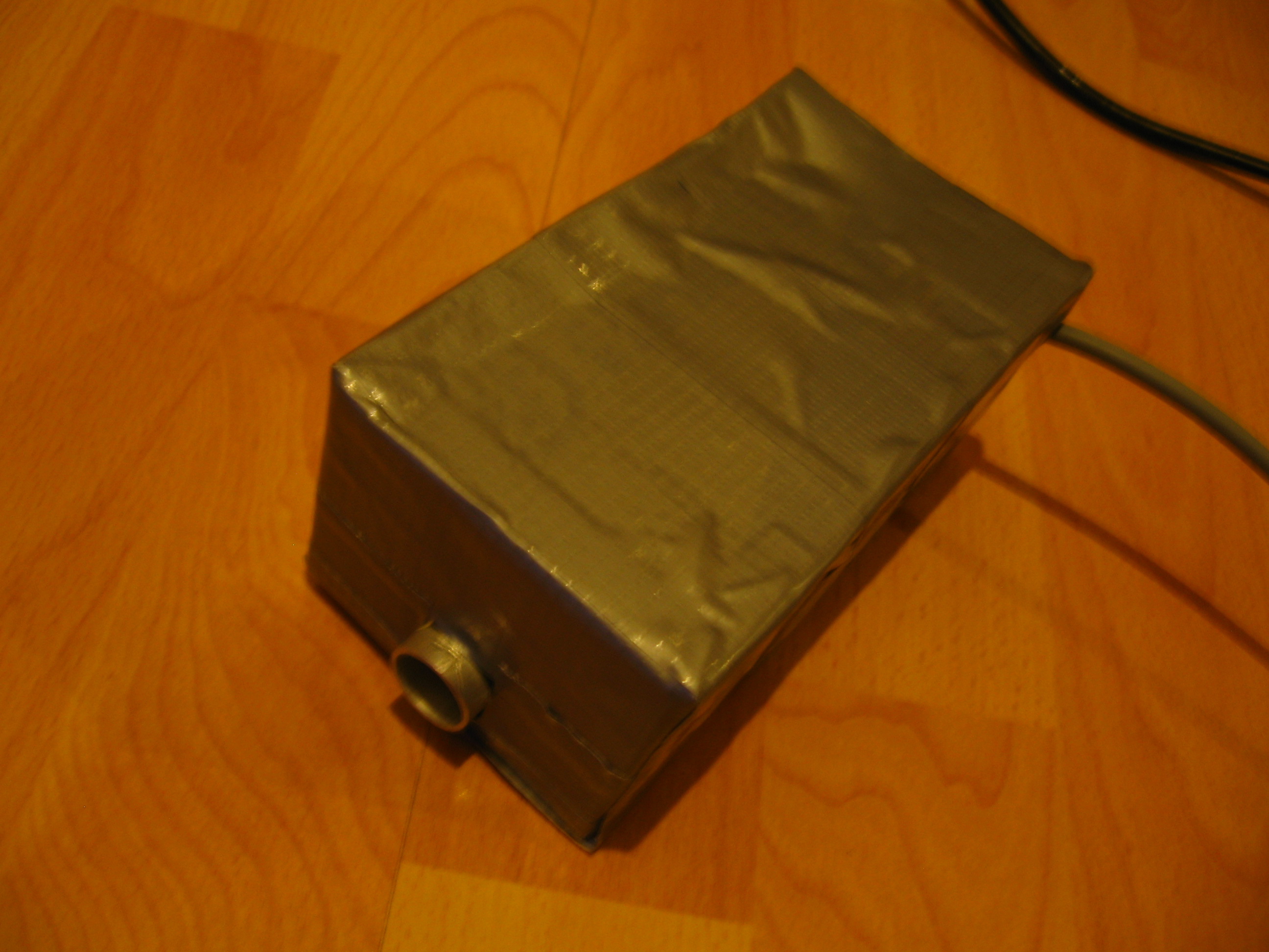

takze vyrobene odskusane a funkcne :lol: prikladam foto... musim este otestovat s nejakym normalnim chronometrom a uvidim ci budu vysledky aspon priblizne rovnake :o
trubka je hlinikova s priemerom 15mm. Kedze silikon moc dobre nedrzi na kovoch tak som to musel cele po obvode zasilikonovat, aby ste sa nedivily preco som tam toho nasral tolko :lol: a krabicku budem zmensovat aby nebola taka velka :wink:

jedna pripominka k technice vyroby:
nechapu, proc si nezkratite nozicky diod a odporu a nasledne nezaizolujete smrstovaci buzirkou, takhle dlouhy odhaleny plochy vodicu se muzou pri vetsim otresu spojit a klidne i znicit USB konektor, navic je to prasecina. casem ty odhaleny draty zoxiduji,...
tavny plast taky primarne neslouzi pro izolaci spoju, ale jako lepidlo
14 říj 2012, 15:39
Nový příspěvek Re: Chrono za 30kč
To jo :D to dlouhý nožičky jsou teda hrozný...to půjde do kytek během používání. Nemá cenu nechávat cokoliv odizolovaného...buďto bužírku, nebo izolačku, nebo zalejt do neutrálního silikonu. Ale tohle fakt ne...
