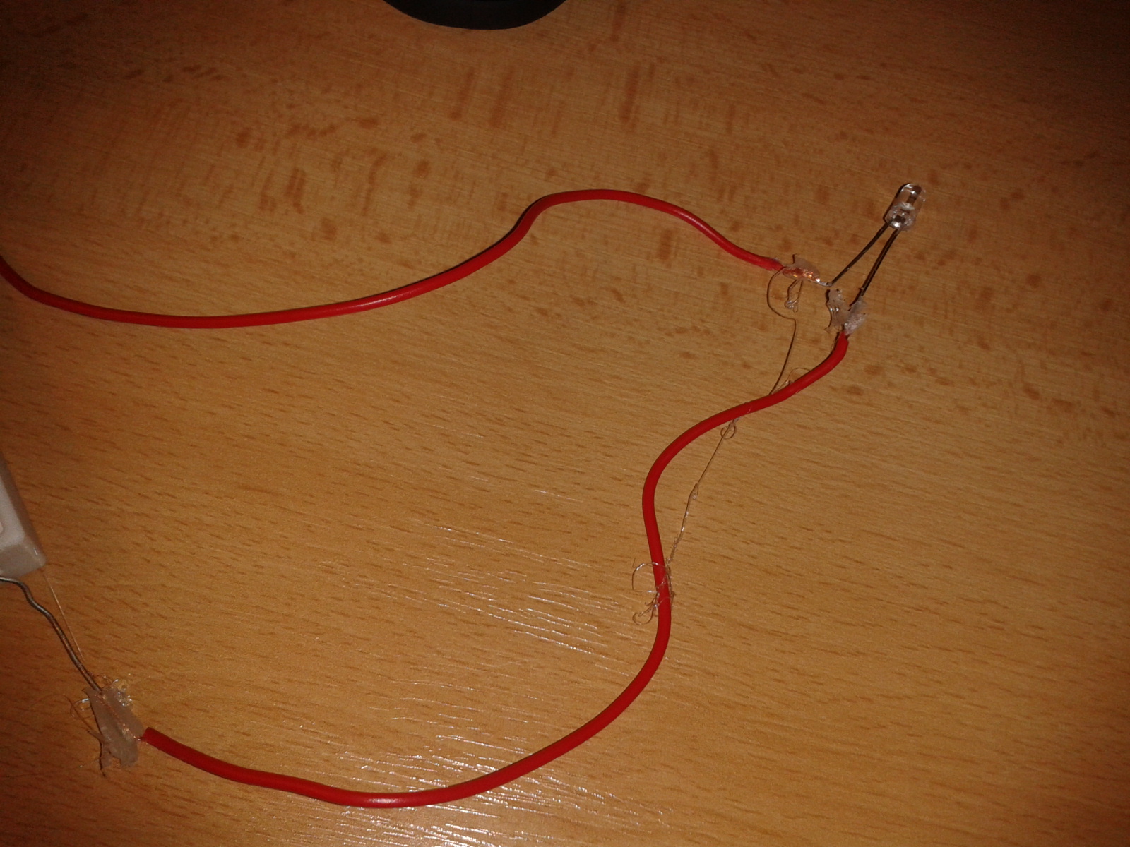

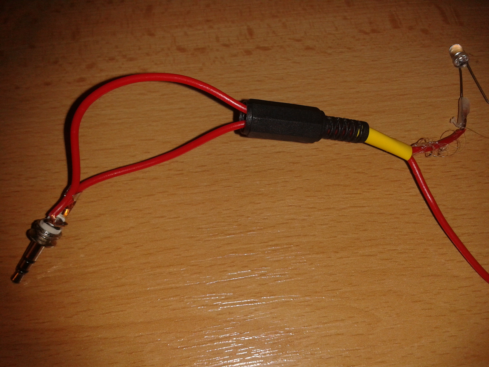

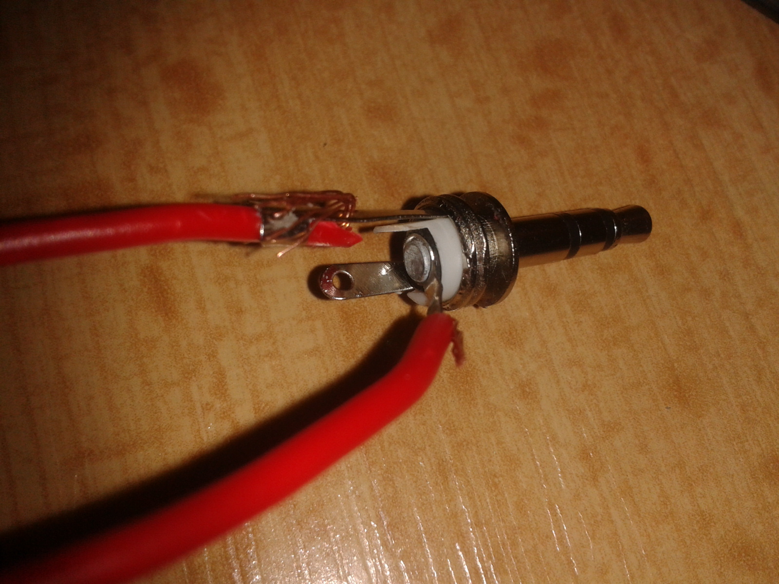

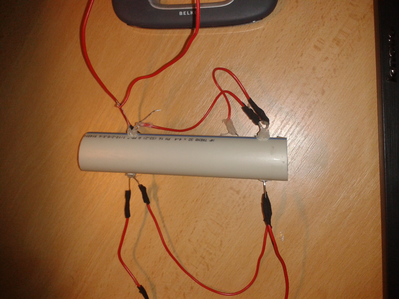

co delam spatne??
Ohnute dratky jsou ty kratsi [anody]
EDIT - muze se neco stat s fototransmitory?? [LED se musou spalit]

Úplně všechno děláš špatně. Nepájíš, nedodržuješ barvu kabelů, nezkracuješ nožičky u součástek, obecně jsem snad hůř zbastlenou věc neviděl ani v dílnách na průmce a to se tam předváděly strašný prasárny. Pomíjim fakt, že sis měl napřed usadit součástky do trubky a až potom řešit kabely, zvlášť když nepájíš, tak si to při následnej montáži pětkrát rozbiješ, půlku kabelů budeš mít moc dlouhejch a druhou půlku moc krátkejch. A jestli chceš vědět, jestli to máš dobře zapojený, tak nám nakresli schéma (klidně jako pro kokoty stylem delší nožička diody, kratší nožička diody, prostřední nožička tranzistoru atd.), z takovejchle dílčích fotek to fakt nepoznáme. A zkurvit můžeš cokoli, klidně i USB řadič nebo mikrofonní jack v počítači, pokud se ti povede poslat napětí někam, kde bejt nemá.

nepajel jsem prooze neni cim a protoze jsem vedel ze tam neco poseru

to je jako když řekneš že nemažeš kola protože nemáš čim...je možný že to nějakou dobu pojede ale pravděpodobně se to posere...
Ikdyž to posereš tak neni problém to zase odpájet, samozřejmě pokud pájíš jako děláš toto tak to bude jeden velkej studeňák
Nediv se kritice ale očividně o tom nevíš skoro nic a děláš z toho prasečinu která ikdyby byla dobře zapojená tak je pravděpodobný že to fungovat nebude

jinak uvedomujes si, ze z toho zapojeni, co jsi dal zadny chrono nebude, chybi ti tam jeste jeden par dioda-tranzistor
doporucuji ti najit kamose/znamyho elektrikare, sam to nezprovoznis

- A teď to nejdůležitější. Jak už tě upozornil Jeff, stavíš pravděpodobně úplnou píčovinu, s jednou diodou a jednim tranzistorem nikdy chrono nepostavíš, potřebuješ (logicky) dva páry. Podívej se na schéma.
Jack máš zapojenej dobře, ale alespoň tam ty dráty pořádně namotej proboha, když už je problém dát stovku za pájku.
