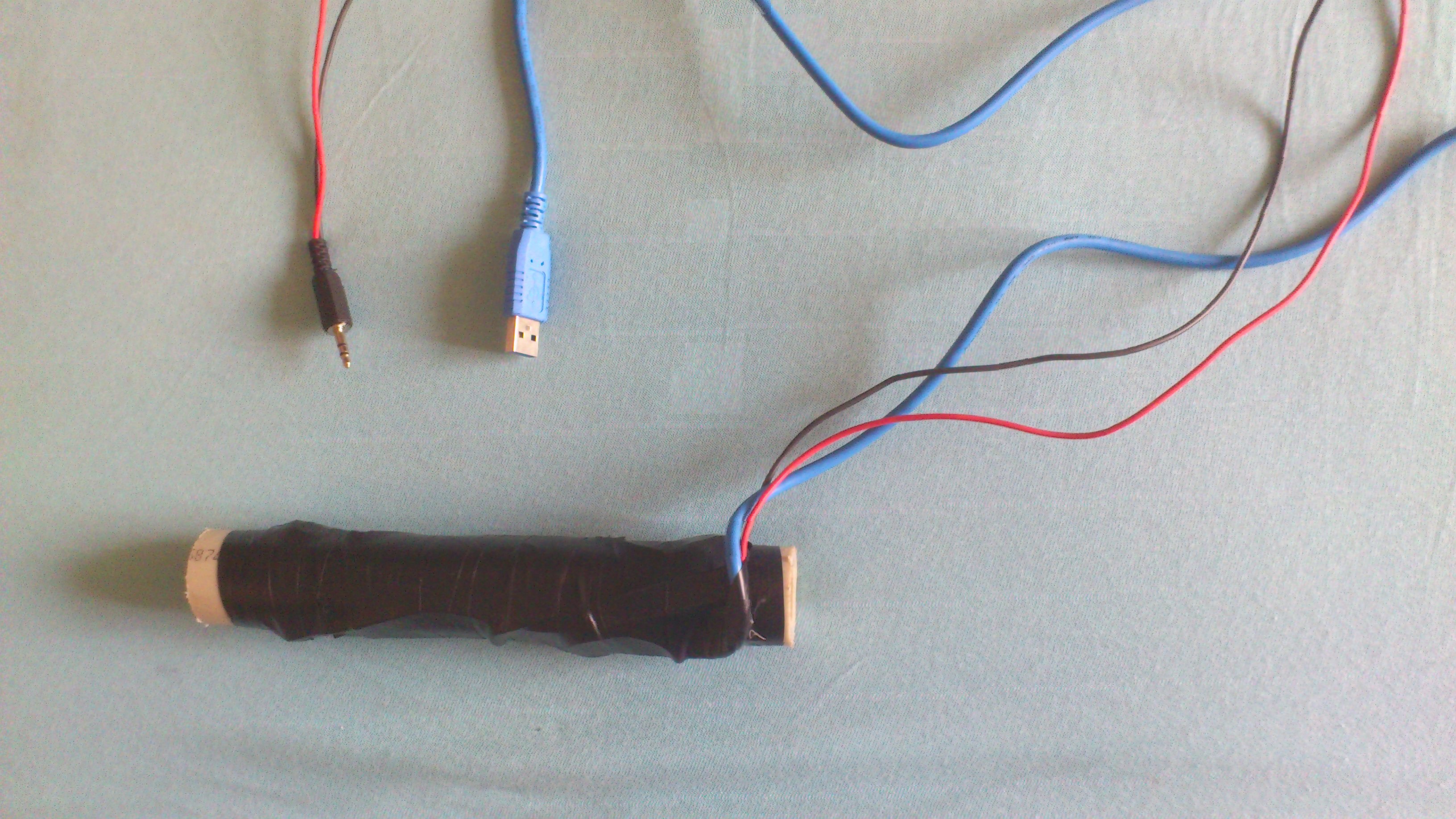

Ahoj , tak jsem se do toho pustil, diody mam zapojené, když se podívám přes foták svítí asi fialově, prostě svítí. Chci ted udělat duhou čás s fototranzistorama ale zde nevím jak. Prosím o schválení tohoto postupu:
Dle hlavního schámatu na první straně-
Kabel od jacku dolů (dle schematu), kabel připojen na delší fous tranzistoru, poté kabel od stejného tranzistoru od menšího fousu na druhý tranz. připojit na větší fous. poté z malého fousu vést opět na jack 3,5
Píšu to jak debil, ale snad to je pochopitelné děkuji.
| 08 dub 2013, 11:24 |
Griffon
 Re: Chrono za 30kč
Najdi si datasheet tranzistoru. Zapoj podle schématu. Ale podle popisu to asi myslíš dobře.
| 08 dub 2013, 11:55 |
zimf
Registrován: 29 bře 2013, 09:43 Příspěvky: 6
 Re: Chrono za 30kč
Tak jsem to zdárně dokončil a otestoval. Všem děkuji za rady a hlavně autorovy za super nápad.
Testování proběhlo zbrani M15A2, Classic army, pružina 120 Guarder, vzduch Guru, hlaveň KM head 550 mm, baterie VB 9,6 V 2200 mah !!!! ZAPNUTÝ HOP-UP !!!!
Popis chrona : plastová vodovodní trubka, celkový průměr 32.5 mm, vnitřní průměr 20 mm, tl. stěny 5.7 mm. Díry v ose vyvrtány na stojanové vrtačce. Diody koukají cca 1 mm (příště bych je lehce zapustil). Zapojení dle schématu a rad zde na foru. Vzdálenost mezi diodami je 0,14930 m (měřeno na střed diod). Vše kromě trubky koupeno GME.
Výsledky:
1. měření 128,2 m/s ----přenastavena trubka---- 2. 119,4 m/s 3. 119,6 4. 119,6 5. 118,4 6. 128,2 ----přenastavena trubka--- 7. 119,6 8. 121,2 9. 121,9 10. 120,4
Průměr tedy kolem 120 m/s se zapnutým hopem. Charakter té křivky nejspíš záleží hodně na rovině střely a jejím letu přímo ve středu trubky. Někdy se povedlo ostré V (zobrazilo to jako větší m/s), ale většinou spíš W. Rovnal jsem to jen od oka.
chrono.JPG [ 1.09 MiB | Zobrazeno 28008 krát ]
audacity.JPG [ 48.32 KiB | Zobrazeno 28008 krát ]
| 08 dub 2013, 14:00 |
