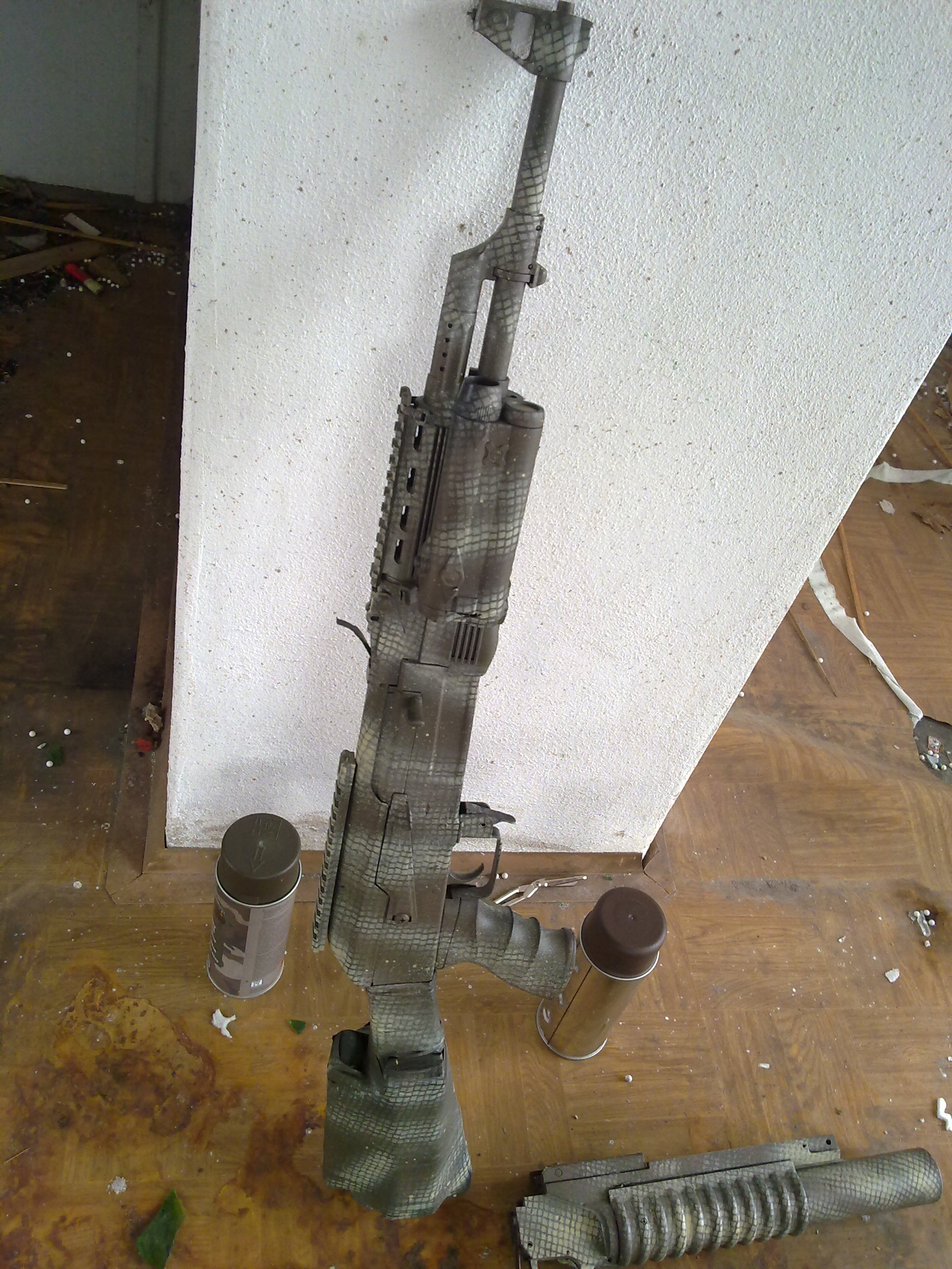

Ty Fosco ARMY spreje nejsou špatný, ale Krylon je Krylon. Přidám pár fotek pro představu. Ještě předem prosím, všechny komentáře ohledně toho AK si odpusťte. Není to moje zbraň.
12012013251.jpg [ 879.5 KiB | Zobrazeno 27882 krát ]
12012013249.jpg [ 959.4 KiB | Zobrazeno 27882 krát ]

moc pekny,na ARku by to bylo krasny, "pracne" maskovany akcka se mi moc nelibi,ale to je subjektivni nazor.
4All:
jinak muzu-li pridat svych par tipu k maskovani zbrani, pri pouzivani spreju zkuste pouzit sablony (at uz trsy travy, hranu papiru, nejaky radisuovy sablony a pod) tak,ze je na kver nepolozite,ale drzite nad povrchem...cim vetsi odskok sablony,tim jemnejsi prechody, respektive vic rozpita cara.
dalsi zpusob,jak ovlivnit cakanej efekt,je pod trysku dat napr kolicek,nebo kus kartonu. kuzel aerosolu se o nej pak odrazi a barva caka, lze tak dosahnout kropenaty textury ala mramor nebo zula.
U spreju neni dobry se snazit vrstvu "ulejt",ale spis postupne skladat tenci vrstvy,dokud neni barva souvisla,ma pote i mensi tendenci se trhat z podkladu. Na druhou stranu, kdyz na zbran nafoukate cilene siolnejsi vrstvu,ktera vam vydrzi chvilicku nezavadnout, lze do ni dalsi odstiny "rozpustit".tzn barvy se vic s lijou do sebe,a nevznika tolik efekt kamuflaze,jako spis slityho bordelu ala atacs.
vsechny spreje doporucuju nejdriv ozkouset,zejmena pak jejich kompatibilitu pri michani vyrobcu, aby jeden pordukt nerozpoustel a nezvedal druhy.
a co se samotny prilnavosti barev tyce-s odflaknutym podkladem je marny vsecho, takze potrebna mista zmatovat/prebrousit, otrit prach a pote pouze v rukavicich radne omyt aspon lihem,zavesit a povrchu se holyma rukama vic nedotykat.
