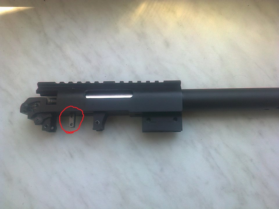

03 zář 2013, 18:09
Nový příspěvek Re: MB-06 rozborka
Tady ten blbec by měl jít vytáhnout, mám dojem že se muselo použít trochu síly.

Příspěvky: 299
Ako píše jeryk drží ti to tam vzpera tŕňu

Příspěvky: 286
Bydliště: Děčín
jo bylo to tim :) diky za postrehy..na videu jsem to prehledl :)
