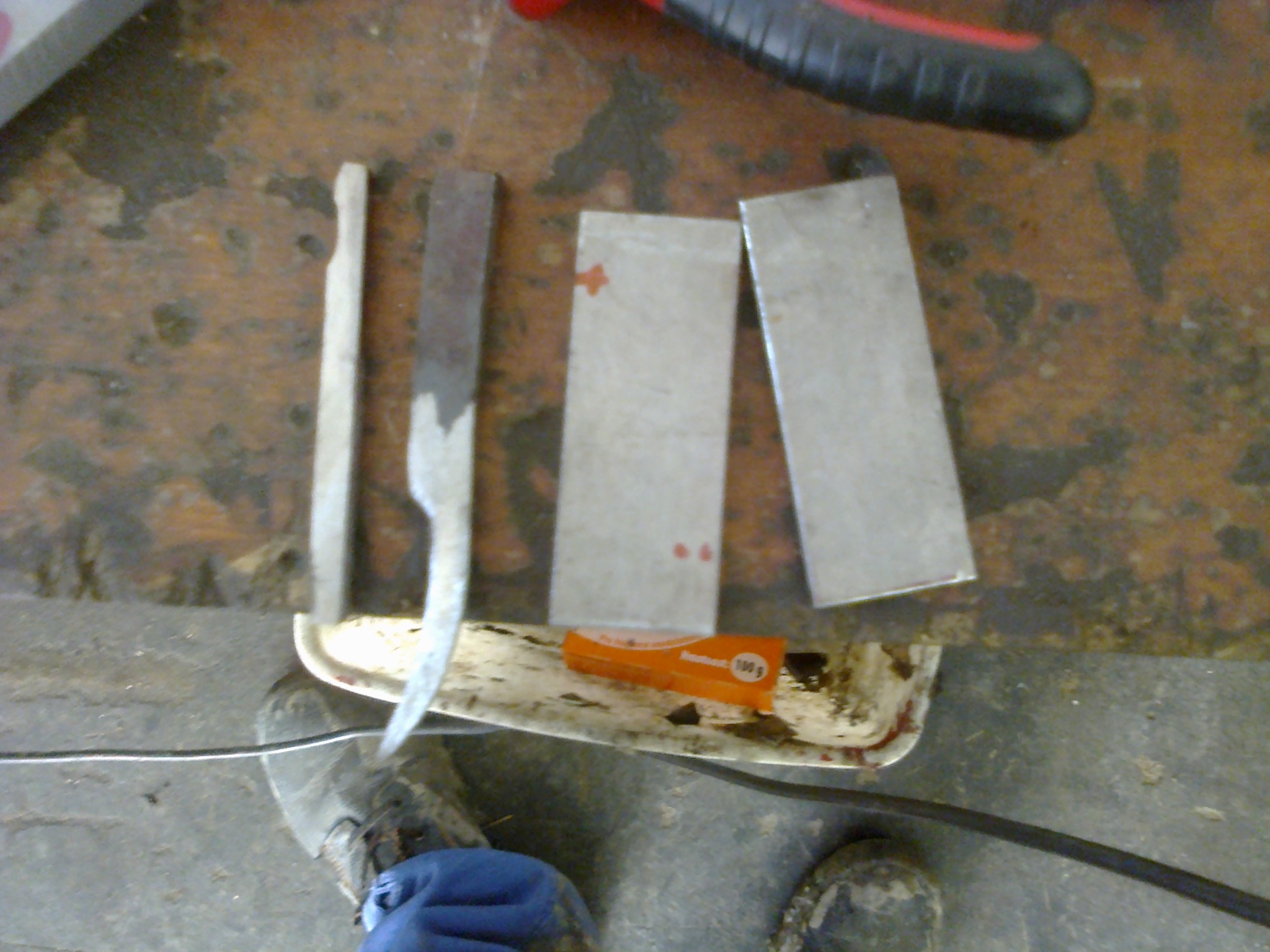

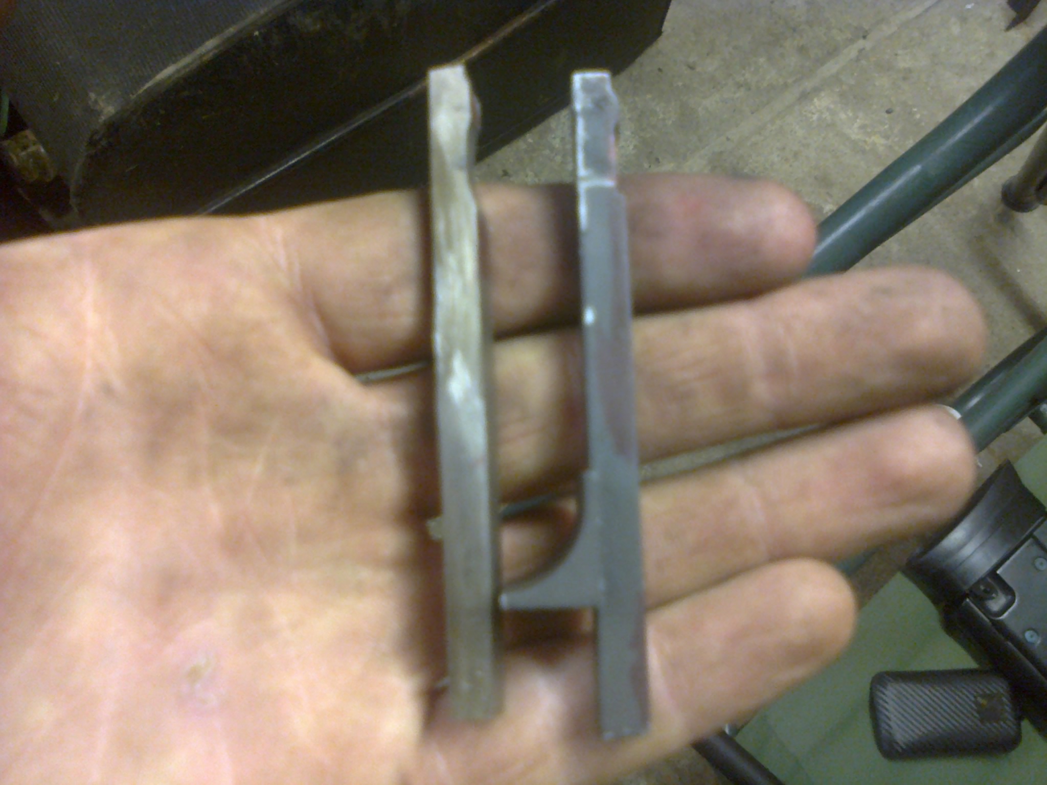

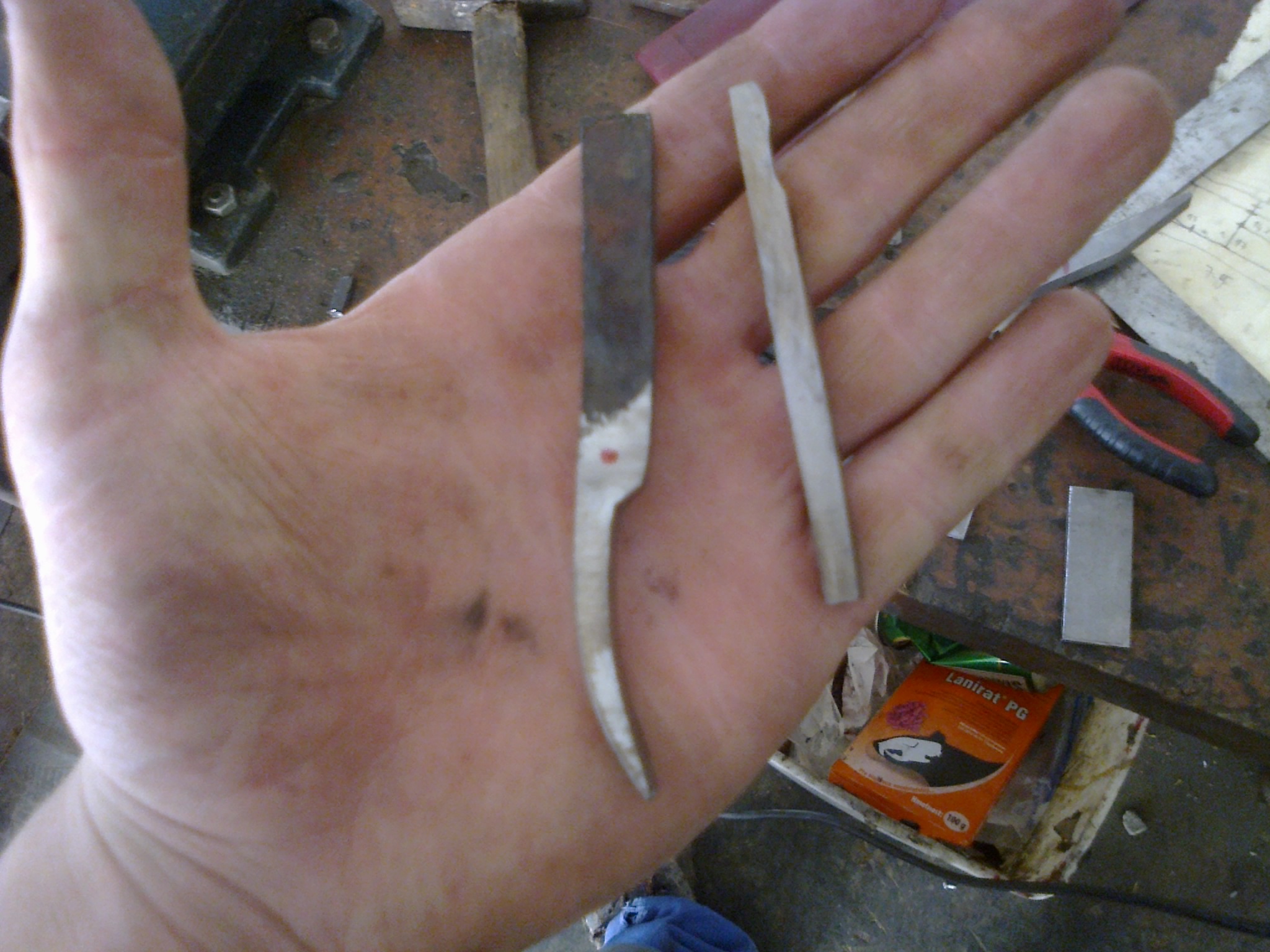

Chtěl bych se přidat rozhodl jsem se že si vyrobím celý spoušák pro mojeho miláčka l96 jelikož sem se obeznámi s cenami nových spouští řekl sem si že nehodlám utrácet 1500 když si to mužu vyrobit za pakatel materiál mám doma stroje má tatka v práci u něho se tech fušek udělá ale zatím sem se rozhodl začít ve výrobě sám dneska sem stihl spoušt a vzpěru trnu a karoserii toho všeho :) material ktery jsem použil a chci použít je především 19 573 nebo pro některé 1.2379 akorát spoušt jsem použil Poldi AK1B nějaké fotky :
