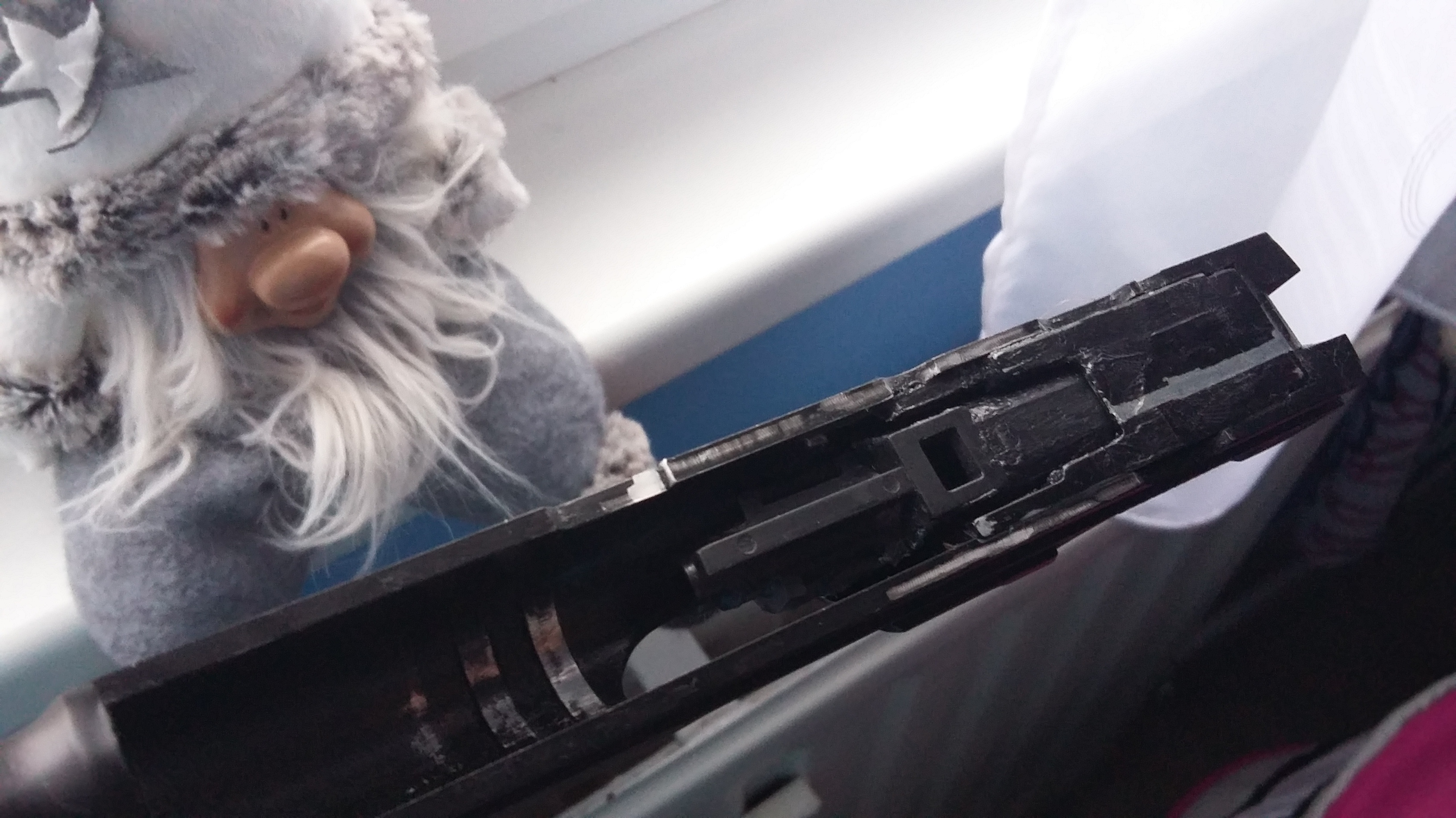

A mam takhle nebo ještě vic rozebrat

12 pro 2015, 08:51
Příspěvky: 1037
Nový příspěvek Re: KP-09 plyn vynechává
Hlaveň ne nepodstatná skôr spúšťový mechanizmus a vodiace koľajnice na závere a na ráme zbrane.
