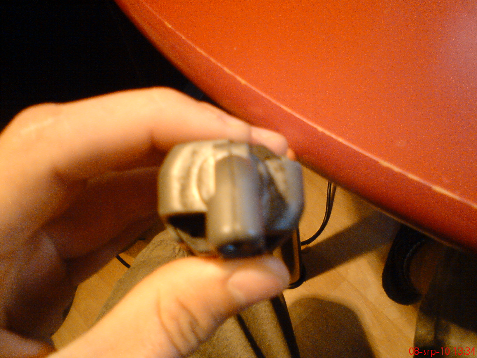

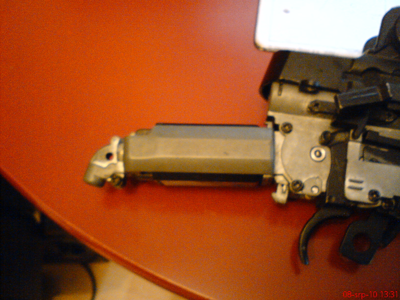

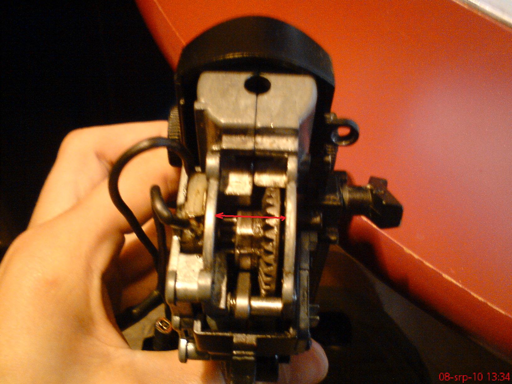

Nový příspěvek Re: M14 Cyma nestandartní motorky
T5ak atdy to je
DSC04883.JPG [ 388.79 KiB | Zobrazeno 22531 krát ]
DSC04881.JPG [ 454.54 KiB | Zobrazeno 22531 krát ]
DSC04884.JPG [ 385.44 KiB | Zobrazeno 22531 krát ]
DSC04880.JPG [ 547.37 KiB | Zobrazeno 22531 krát ]
a co je teda na tom divné ? dyť je to normální

Mám prosbu
prosím kdo vlastní M14 ať mi pls změří ten to průměr :)
Děkuju

no vedle me lezi rozebrany mechac z M14ky, napis mi prumer ceho chces vedet a zmerim ti ho.
EDIT: aha uz tu sipku vidim, jdu ti to zmerit teda.

tak sice nechapu v cem ti to pomuze ale asi 1,4 cm

dík mám to stejný ale ten motorek je strašně krátkej tak newim asi skusit sehnat cyma origoš klec na motorek ... kdyby někdo o něčem věděl tak beru samozřejmě za rozumnou cenu :)
