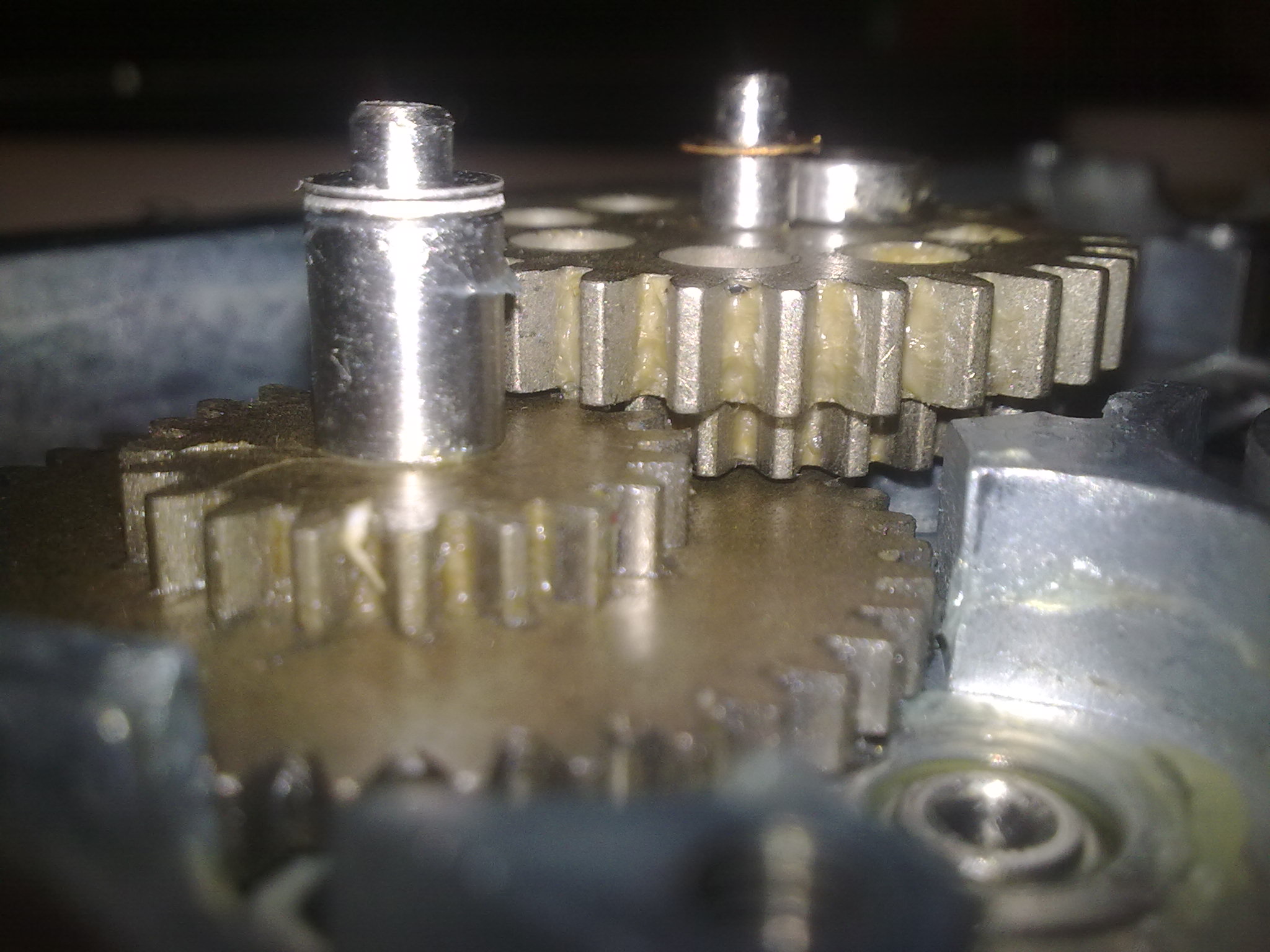

ted jsem rozebral mechabox a docela jsem koukal protože na kolech skoro žádná vazelína a když už tam nejaká byla tak v ní byly takové malé kousky stalo se vám to už někdy

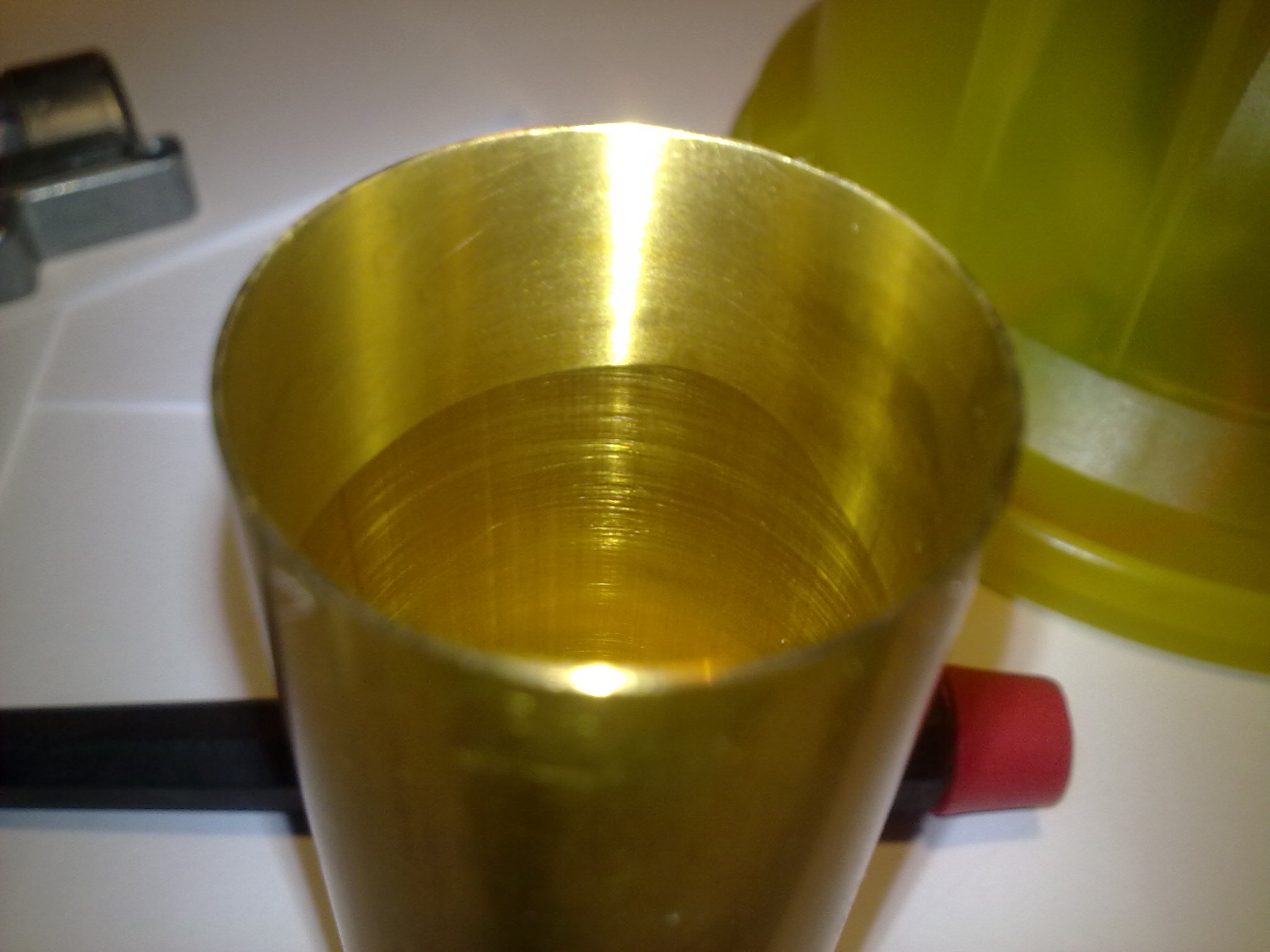

další problém je se vzduchotechnikou vypadá to že je tam na m4 a jeste to skosení není ukončeno pravidelně ale jsou tak jakoby vlny a na jedný straně končí skosení 15mm pod okrajem

kola jsou promazany takhle dobre, koupat se to ve vazeline nema, jak tak koukam, tak bych tak o 0,1mm zvednul pistovy kolo
tento valec maji na M4, doporucil bych koupit nekde novy plny (klasicky objem)

Edit: Yep, nicméně pokud chceš ušetřit, stačí od někoho sehnat základovej válec. Že je výbrus nakřivo vcelku nevadí, ale v M16 by žejo neměl bejt vůbec.

Jo, tohle je válec pro M4. Zřejmě to tak kvůli katování kostů dávají všude. Měl jsem ho v nový CQB a SAM-R.

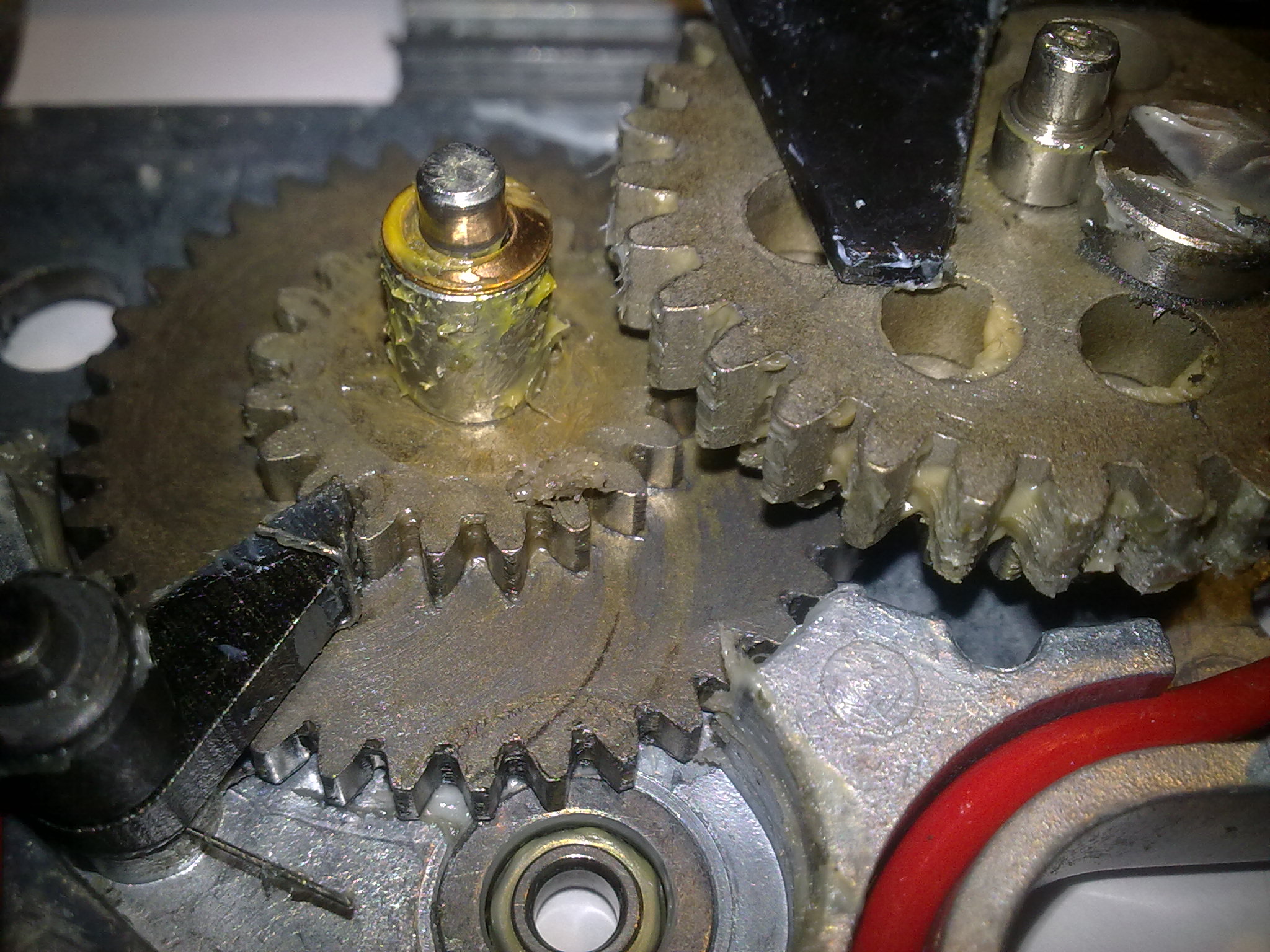

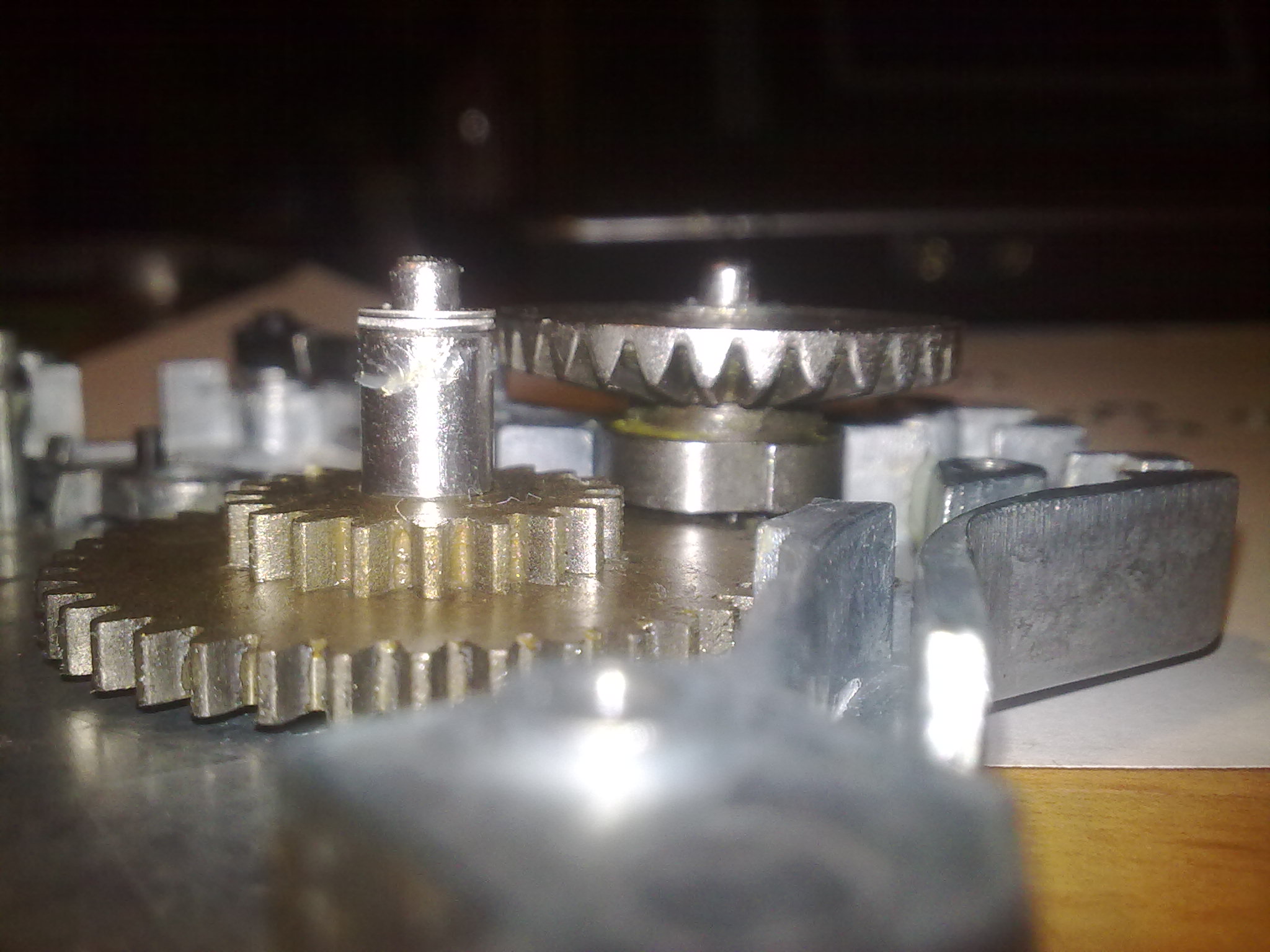

tak už to mam vypodložkovaný snad dobře při složení mecháče jen s kolama tak kola jdou celkem snadno otáčet a nikde žádná vůle tak je to snad dobře

Fakt čekáš, že to poznáme z fotky? Pokud nezvládneš vypodložkovat kola, neměl jsi do toho vůbec hrabat, v GPčkách bývají z výroby vypodložená dobře. Já vás lidi fakt nechápu, vy koupíte značkovej kvér za šestku a první co uděláte je, že do toho začnete vrtat, vymejšlet upgrady a kdovíco všechno a to ve chvíli, kdy s něčim takovym absolutně nemáte zkušenosti.

z fotky se nepozna spravne vypodlozkovani kol

někdy to udělat musim a sám protože v okolí nikdo takovej neni. Jde mi o to jestli je to odsazení kol takhle dobrý.

Ne, nemusíš, mohl jsi nechat kvér tak, jak je. A co nechápeš na tom, že to prostě z fotky nepoznáme?

Ptát se na vypodložkování kol z fotky je fakt dobrý. Ten příspěvěk, že si máš přizvat někoho zkušenějšího jsem myslel vážně. Původně jsem tam měl dokonce zmíněnou i variantu nechat si to od někoho udělat, ale pak jsem to odstranil, páč jsem si řikal že alespoň trochu tušíš, co děláš.
Ono se možná zdají ty peníze za poštovný a práci navíc, ale kolikrát ušetříš násobně víc peněz za investovaný čas a případně zničené díly. Z fotky to fakt nepoznáme a bohužel, v mechu nejde jen o pístový a středový kolo.

mě nešlo o vypodložkování ale jestli je odsazení pístového a motorového kola od středového dobré. Jestli tam není třeba velká mezera to se z fotky dá aspon trochu poznat.

musis ale videt, jak se toci kolo, skoro vsechny jsou mirne krivy a muzou v jednom miste zadrhavat
