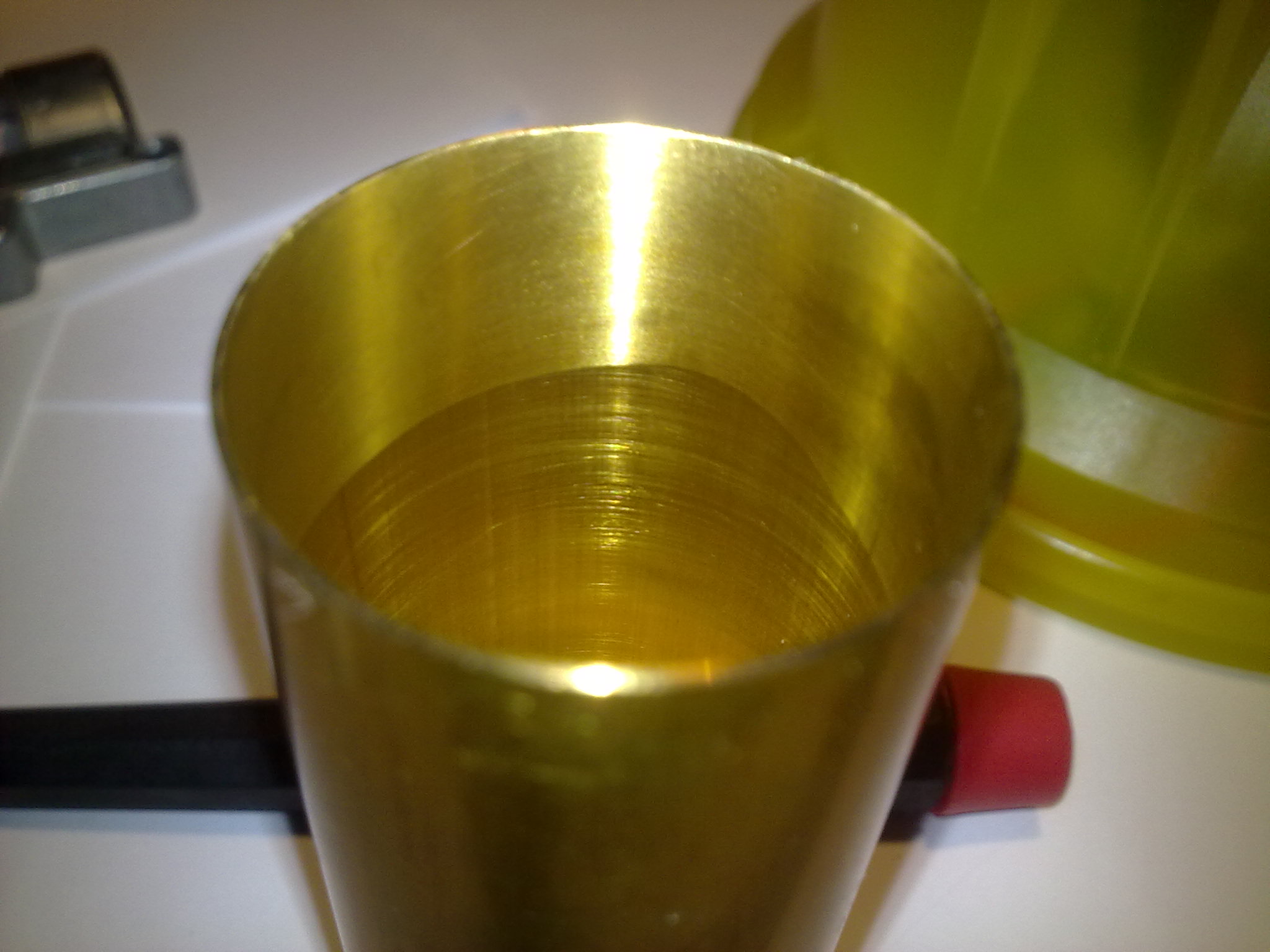

další problém je se vzduchotechnikou vypadá to že je tam na m4 a jeste to skosení není ukončeno pravidelně ale jsou tak jakoby vlny a na jedný straně končí skosení 15mm pod okrajem

kola jsou promazany takhle dobre, koupat se to ve vazeline nema, jak tak koukam, tak bych tak o 0,1mm zvednul pistovy kolo
tento valec maji na M4, doporucil bych koupit nekde novy plny (klasicky objem)

Příspěvek Re: m16 od jakého výrobce
Jeff píše:
to už bych moh koupit rovnou vzduch od airsoftpro ?
22 říj 2012, 16:22
Vždyť je to namazaný docela rozumně...
Edit: Yep, nicméně pokud chceš ušetřit, stačí od někoho sehnat základovej válec. Že je výbrus nakřivo vcelku nevadí, ale v M16 by žejo neměl bejt vůbec.

Příspěvky: 108
Jo, tohle je válec pro M4. Zřejmě to tak kvůli katování kostů dávají všude. Měl jsem ho v nový CQB a SAM-R.
