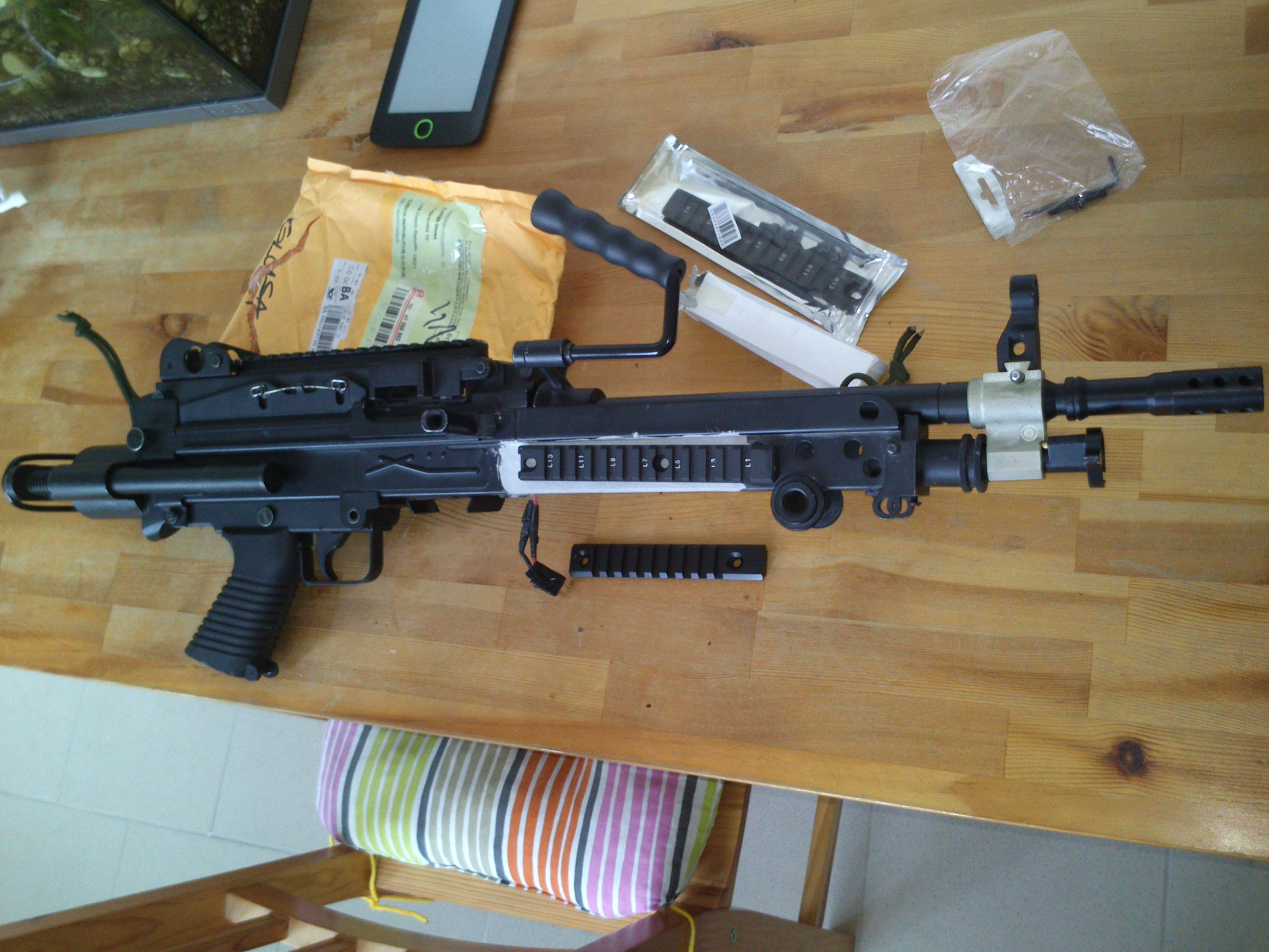

Mimčo lupe slušně, ale po navaření předpažbí má problémy s podáváním :-( vařil jsem TIGem a 1.5mm drátem a tělo bylo stažený, takže deformace to nebudou. Spíše jsem udělal "chybu", když jsem tělo komplet rozebral a znova složil, potom jsem nechytil ty správný vůle. Ke štěstí nepřidá ani originál :evil: krabicák, to je zlo.
Ale hledám veškeré moudrosti, jak to rozběhat.
DSC_0052.jpg [ 1.18 MiB | Zobrazeno 41342 krát ]
Pro názornost, navařeno, natřeno základovkou a před vrtáním RIS lišt. :)
Jinak samozřejmě, pokud by se někdo chtěl v tomto vedru v tom vrtat, v Plzni nejlépe, rád se s ním domluvím!

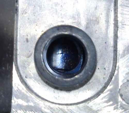

Jelikož bylo včera zas parno a já čekal bouřky, pustil jsem se do úprav komory.
Zbrousil jsem nesouososti Morris komory a originálního "podávacího" dílu, vyleštil jsem smirkem 1200 všechny hrany do lesku a po 2h práce je hotovo a mimčo podává!
Musím říct, že komora je z nějakého levného duralu :( je hrozně měkká.
Přikládám fotku před, fotku po vybroušení dodám večer.
DSC_0071.jpg [ 176.04 KiB | Zobrazeno 41265 krát ]
Dalším krokem bylo zakitování podávacího bowdenu, tak aby tam nebyli hrany a držel na svém místě.

Byl jsem požádán o shodnocení stavu.
IMG_3909.jpg [ 1.89 MiB | Zobrazeno 40687 krát ]
Komora byla vybroušena, vyleštěna, krabicák jsem zakitoval dle příspěvku výše a mohu nyní s radostí říci, že je komora resp. M249 plně schopné zastupovat primární zbraň. Výkon se nemění, podávání je 100% a zatěsnění bude nejspíš v pořádku (chronografem na M160 pružinu přeměřím o víkendu, takže to sem potom dodám)
Mimčo dostalo slušivý kabátek a RIS lišty jsou bez problemů.
Nicméně abych pouze nechválil!
Komora má velké problémy s rotací uvnitř těla. S morris komorou jsem to vyřešil vypodložením čepu, tak aby byla minimalizována možnost rotace během střelby. TOTO je největší problém!
AirsoftPro-M249-CNC-HopUp-Chamber-12.jpg [ 17.31 KiB | Zobrazeno 40687 krát ]

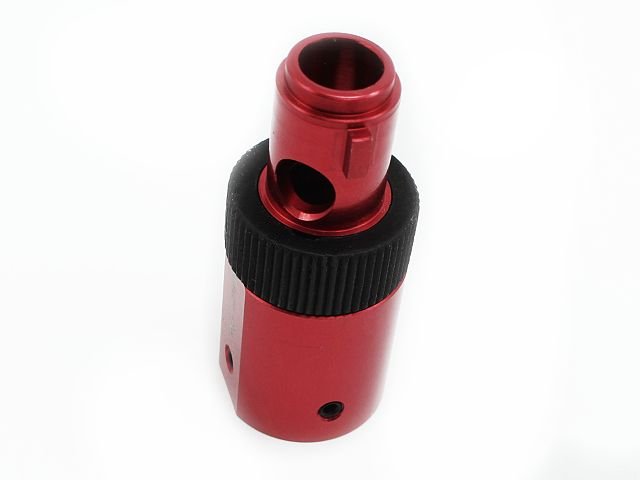

Nicméně na trhu má komora konkurenci a to airsoftpro komoru, má opět svojí trysku a vzhledem je podobná morrisácké jako vejce vejci. Nicméně jedna změna tu je a to je právě aretace komory v těle. Na airsoftpro komoře je vedena v drážce pomocí plynulého odsazení.
Pozor, před ukvapenou radostí, než to někdo ověří vidím problém opět ve vůlích aretace a drážky v těle, pokud to nebude dopasovatelný (tj. tam komora nebude mít přídavky), tak to v těle bude dělat stejnou neplechu! Škoda, že výrobce airsoftpro nepoužil reklamní kampaň na dodělání komory podle konkrétního těla. :(
Možná ale předbíháme a tolerance litého dílu aretace v těle budou vynikající :D . (ironie, tohle čekám opět jako problém)
Myšlenka dopasování čepu v morris komoře mě již napadla, ale když ono teď mimčo tak krásně funguje, že se mi do něj nechce vrtat :D .

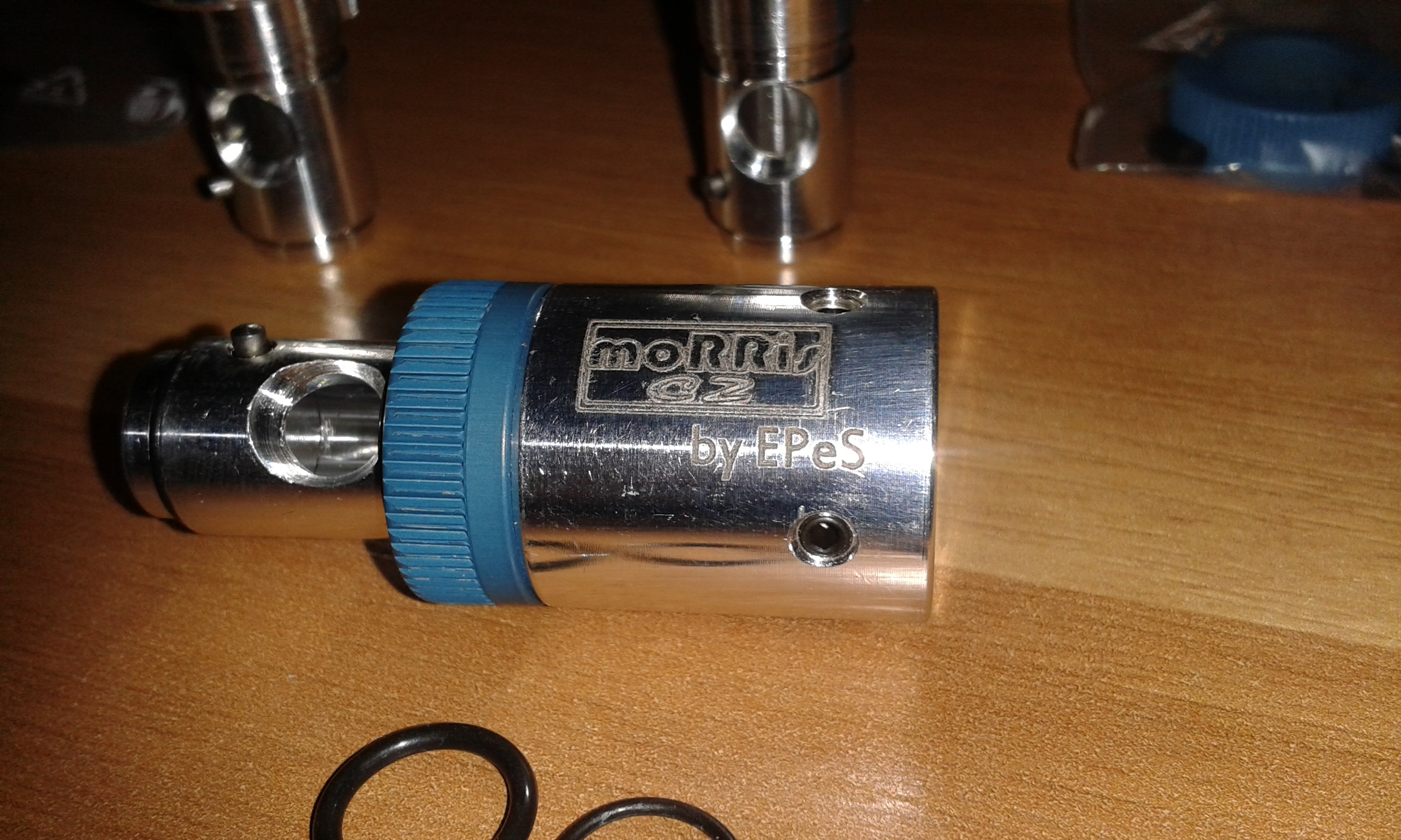

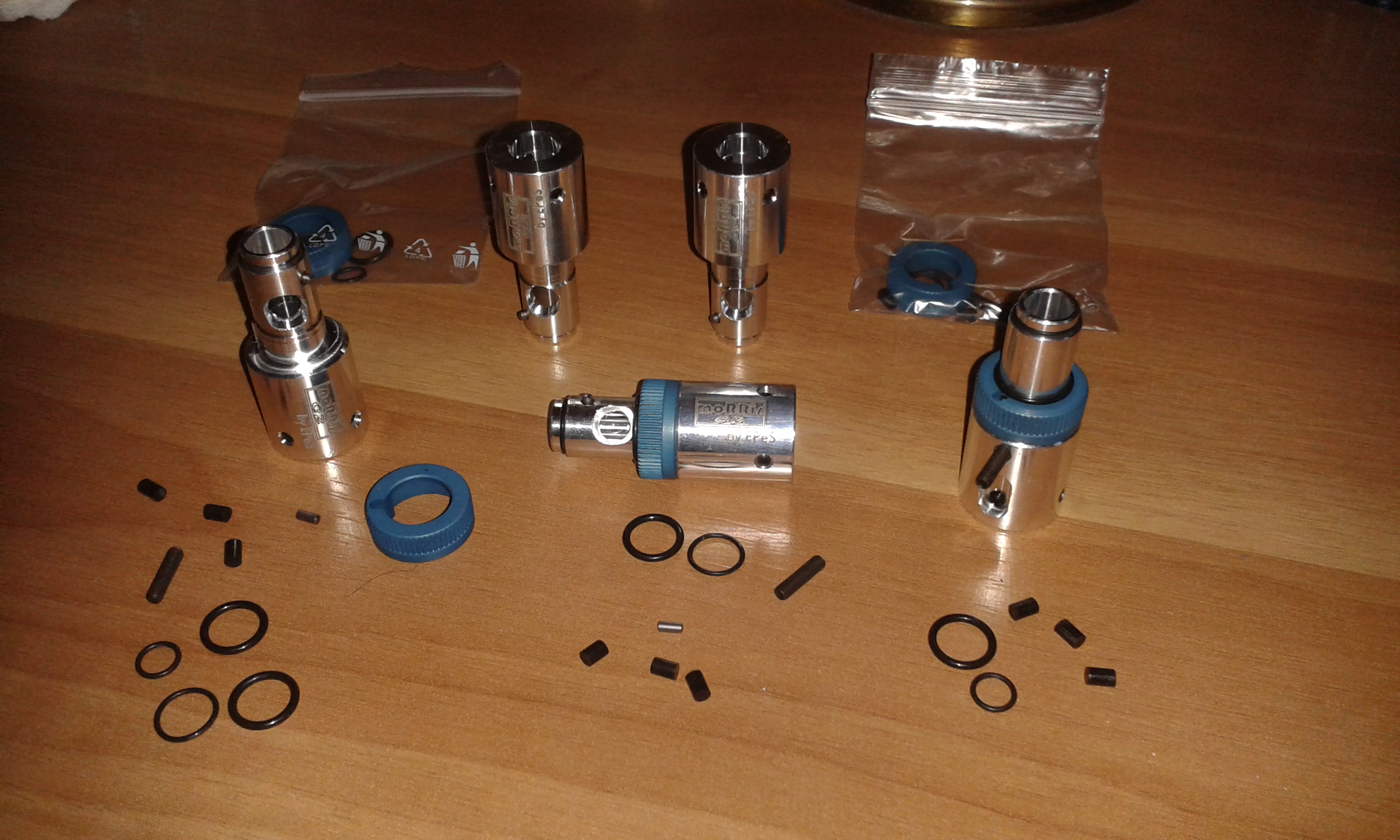

Menší recenze na nové cnc hop up komory od EPeS (v prodeji pod morriscz)
Dost z nás řešilo/řeší problém s tím, že čínská mimina mají hop up komory na atyp. gumičky, které se v ČR, pokud vím, nové sehnat nedají. Tak jako tak by komora pořád byla nekvalitní, nepřesný odlitek. Možností bylo použít modrou morris komoru, která měla poměrně špatně řešené osazení pro límeček gumičky a s tím spojený problém dušení, nebo CA komoru, která byla stále jen odlitek, i když plně funkční a sehnat ji není taky úplně jednoduché , takže EPeS uhodil hřebíček na hlavičku a je tu suprácká CNC komora pro mimčo s pár vychytávkama navíc.
Komoru jsem jako nezávislý technik testoval už jako prototyp (ke kterému jsem nějaké výhrady, ale vše bylo do finální verze "odstraněno"), i jako finální výrobek, který si můžete zakoupit zde:
http://www.armymarket.cz/hop-up-komora- ... iscz-d6800
Charakteristika:
+ lze použít klasické AEG gumičky -> naprosto perfektní usazení pro límeček hop up gumičky
+komora je o trošku užší, než je obvyklé -> většinou není potřeba použití teflonové pásky (záleží na hlavni a gumičce)
+zajištění hlavně pomocí 4 červíků
+ vybrání pro centrovací kroužek
+ možnost uchycení komory do vnější hlavně
+ možnost uchycení fixně do těla
+ osazení pro okroužky na vnějším hrdle komory, které se zasouvá do mechaboxu -> lze vymezit vůli v mechaboxu
+ velký náběh u otvoru pro podávání kuliček
+ dvě různé délky čepů pro usazení komory do těla ( do drážky v těle, aby komora nebyla otočená)
Jak v prototypu, tak ve finální verzi jsem testoval následující gumičky - GP, AT černá, AT zelená, AT modrá, AT bilá, AT červená, CA, GD - bílá silikon, GD - černá, Systema silikon, systema energy, ICS, CYMA, MadBull, PDI, A+ 60° , A+ 70°. S žádnou z gumiček se mi zbraň nedusila. Ani s extrémně měkkou bílou silikonovou gumičkou od guarder. Osazení pro límeček je prostě parádní.
Délka trysky je dost individuální - záleží na tloušťce stěny mechaboxu, náběhu ramínka, vačky pístového kola, válci a samotné konstrukci trysky (šířka drážky která se nasazuje na výstupek ramínka) a nikdo vám neřekne číslo na desetinu milimetru. Výrobce udává 21,4 - 22,0. Já neměl problém se správnou funkčností na trysce 21.00 - opět záleží na výše zmíněných faktorech.
Doposud jsem finální komoru instaloval do 3 zbraní a další 2 budou v nejbližší době, takže poté přidám další výsledky
1) Výkonové díly - tryska morris 21,8 , RA hlava válce, GD válec s dírou, ASpro modra hlava pístu, píst AT, pružina sp130 GD, trn BEZ ložiska, základní hlaveň 360mm.
Výkon s EPeS komorou - 129-131m/s s 0,30g BLS tzn. 2,56J
Nebyl žádný problém s kolísáním - 130,0 ; 130,0 ; 129,0 ; 130,3 ; 130,5 ; 130,9 ; 130,3 ; 130,9 ; 130,3 ; 129,8 ; 130,9 ; 130,9 ; 130,5 ; 130,7 ; 130,0 ; 130,9 ; 130,7 ; 130,2 ; 130,5 ; 131,1
2)Tryska NBU airsoftparts 21,5mm, GD NBU set vzduchotechniky, SHS píst, sp140GD, guma ICS, trn bez ložiska, hlaveň SRC 510mm
Výkon s EPeS komorou - 135-137m/s s 0,30g G&G tzn. 2,8J
Opět žádný problém s kolísáním výkonu.
3) Tryska ASpro 21,7mm , hlava válce černá ocelová ASpro, válec ASpro, Hlava pístu modrá s dvojitým těsněním ASpro, m130 SHS, píst aimtop, ložiško na trnu.
Výkon s EPeS komorou - 124-125m/s s 0,30 BLS tzn. 2,35J
Žádné kolísání výkonu.
Jediné negativum které jsem postřehl je, že 2 z 5 kusů měli o něco větší průměry přítlačných válečků a při povolení hop up se nevysunovaly samovolně zpět nahoru. Bylo potřeba vystřelit a díky tomu se váleček dostal zpět nahoru, protože ho kulička vytlačila zpět nahoru, když se pod ním snažila "protáhnout". Stačí váleček seškrábnout nožem a vše funguje perfektně.
Suma sumárum komory jsou super a prvních 5 ks, které jsem do servisu bral, nebudou určitě poslední. :)

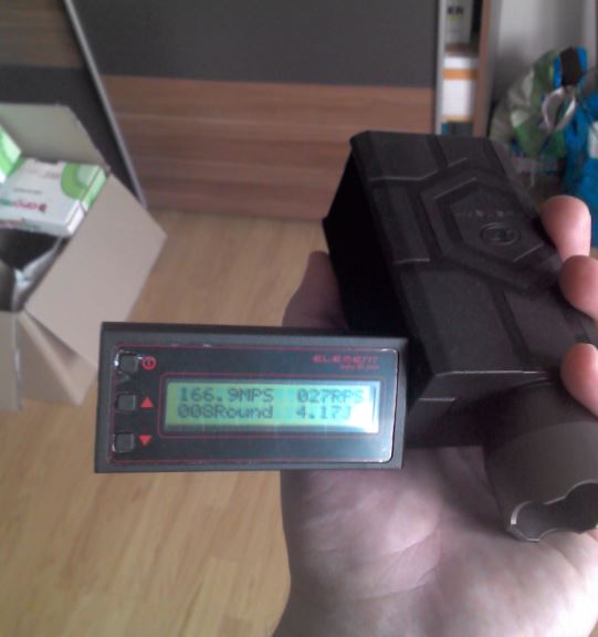

Musí také potvrdit. Zde máte výpis z chronometru.
P_20150328_103559_NT – kopie .jpg [ 40.05 KiB | Zobrazeno 40009 krát ]
Pouze jsem musel laborovat s tryskou, piloval jsem jí pro zjištění správné délky, takže zde ještě bude nepatrná rezerva výkonu.
Pružina M160, hlava válce a pístu RA, GD černá hopgumička, tryska pro zapasování původní morris 22mm, válec bez díry, hlaveň GD 6,02mm délka pro AK (délku ještě dopíši, ale z PARy cca 25mm vyčuhuje).
Kuličky na chronu GD 0.20 (cca 140m/s s 0,3g)
Tryska po broušení do okamžiku stabilního podávání má délku cca 21,75-21,8mm. Musím ji ještě vyměnit za soustruženou buďto 21,7, nebo 21,8mm takže výkon možná ještě poroste.
Vystříleno pár dávek na akci čekám, zatím bez zádusu apod.

Jen by mě ještě zajímalo, kdy vyjde housing a z jaké značky materiálu bude?
02 dub 2015, 11:05
Nový příspěvek Re: M249 china
hausing by mel byt do mesice... presnej matros ztim nedokazu rict ale pujde o cernenou ocel, nejspis kalenou...
02 dub 2015, 11:12
Příspěvky: 144
Tak kalená nemusí být celá, to je zbytečný, stačilo by zakalit jen drážku pro uchycení na peru k tělu. Pak může být zvolen obyčejnější materiál. Jakým stylem plánujete fixaci komory?
02 dub 2015, 11:30
jako je to nafoceny na fb epes... normalne pres cervik do.drazky v horni.casti.komory...
