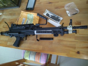

Mimčo lupe slušně, ale po navaření předpažbí má problémy s podáváním :-( vařil jsem TIGem a 1.5mm drátem a tělo bylo stažený, takže deformace to nebudou. Spíše jsem udělal "chybu", když jsem tělo komplet rozebral a znova složil, potom jsem nechytil ty správný vůle. Ke štěstí nepřidá ani originál :evil: krabicák, to je zlo.
Ale hledám veškeré moudrosti, jak to rozběhat.

Pro názornost, navařeno, natřeno základovkou a před vrtáním RIS lišt. :)
