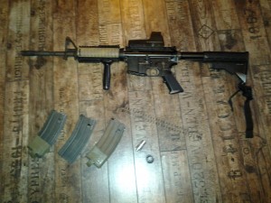

Inokatsu m4 GBB
Zbraň mám jen krátce,takže se budu věnovat spíše vnějšku,vnitřku,a střelbu samotnou,tu odložím,až s ní nastřílím více.Zbraň je verze 2009,ta se kterou na Airsoft-portal.com mají někteří uživatelé velké problémy.Já jsem zatím nic nemohu vytknout,vše fungovalo jak mělo.
Poznámka: celkový pohled
2012-01-08 14.46.42.jpg [ 1.03 MiB | Zobrazeno 19934 krát ]

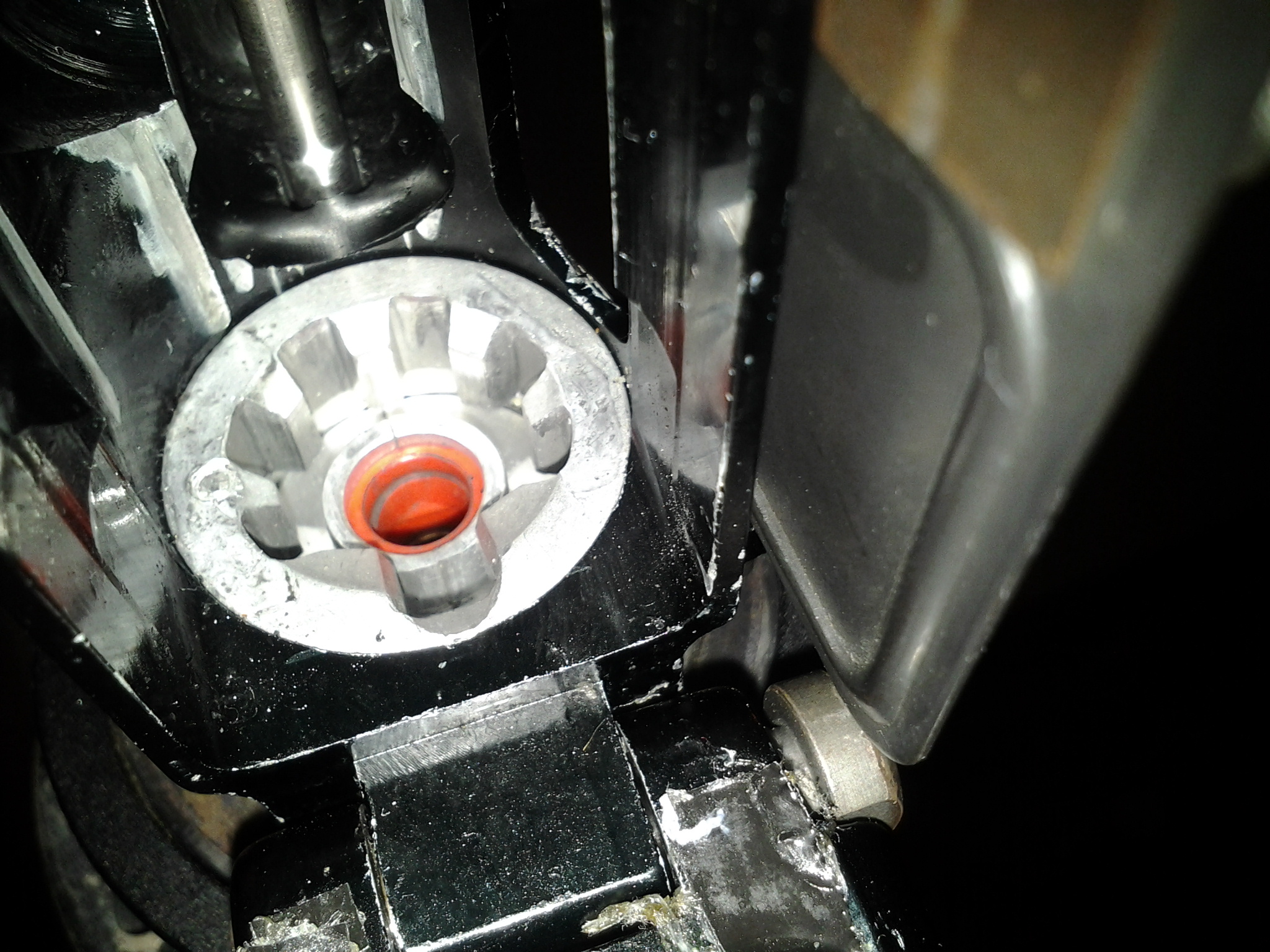

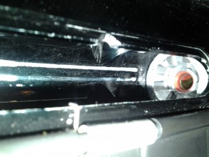

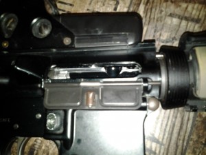

V mé zbrani byla měněna hop up komora,za 5KU za pár usd.Na fotce je zbraň,původní komora(bez regulace hop upu),původní držák hlavně,a zimní vratná pružina.
zásobníky jsou 2 od WA a 1 od GHK(ten s trochu jinou barvou)
Komora s gumičkou funguje jak má,i při teplotě blízké nule.(Ale žádné kropení,jen asi 20 vystřelů za hodinu)

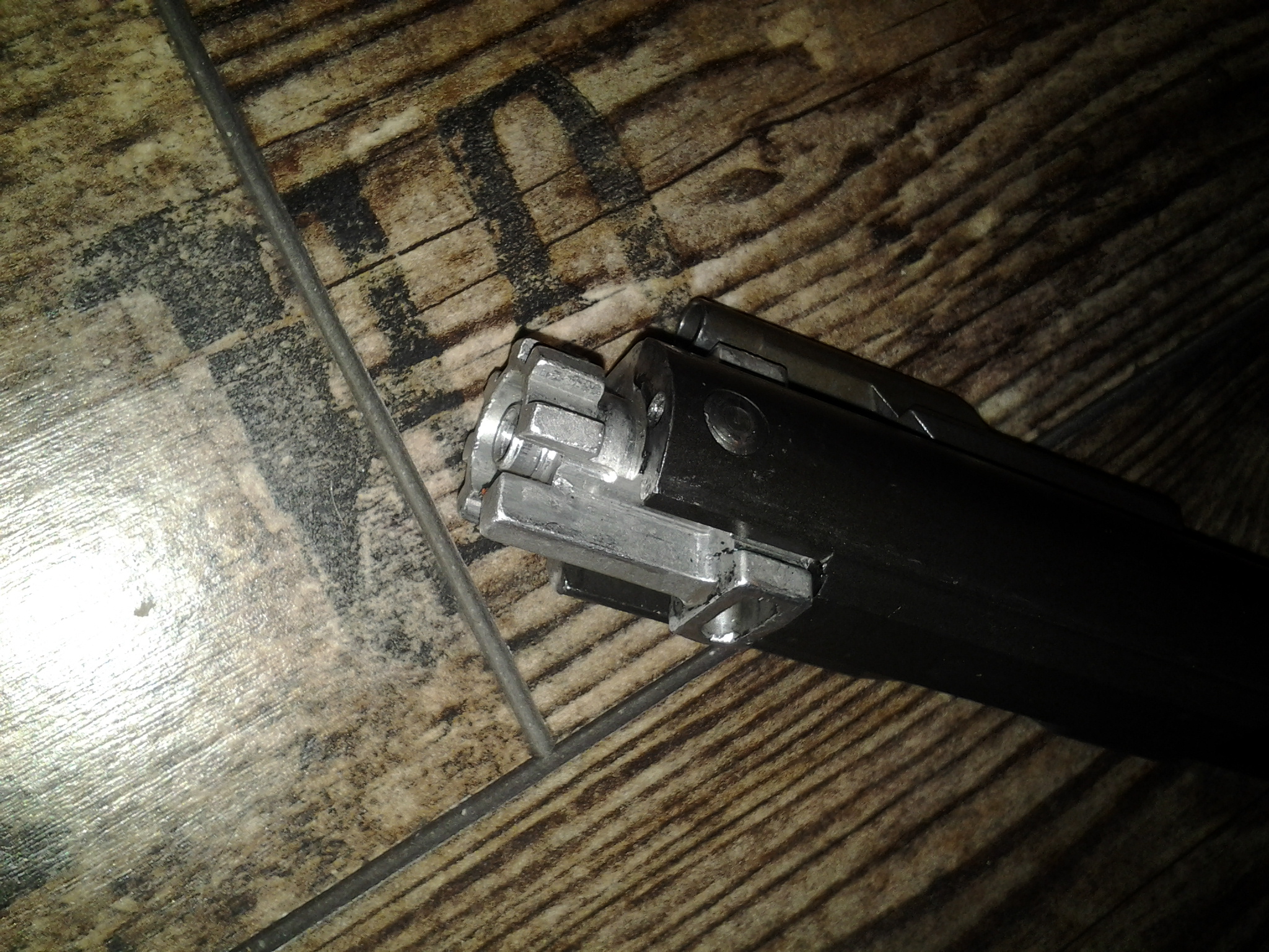

Fotky komory:
2012-01-08 14.53.05.jpg [ 905.63 KiB | Zobrazeno 19934 krát ]
2012-01-08 14.49.10.jpg [ 758.53 KiB | Zobrazeno 19934 krát ]

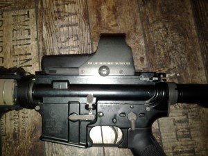

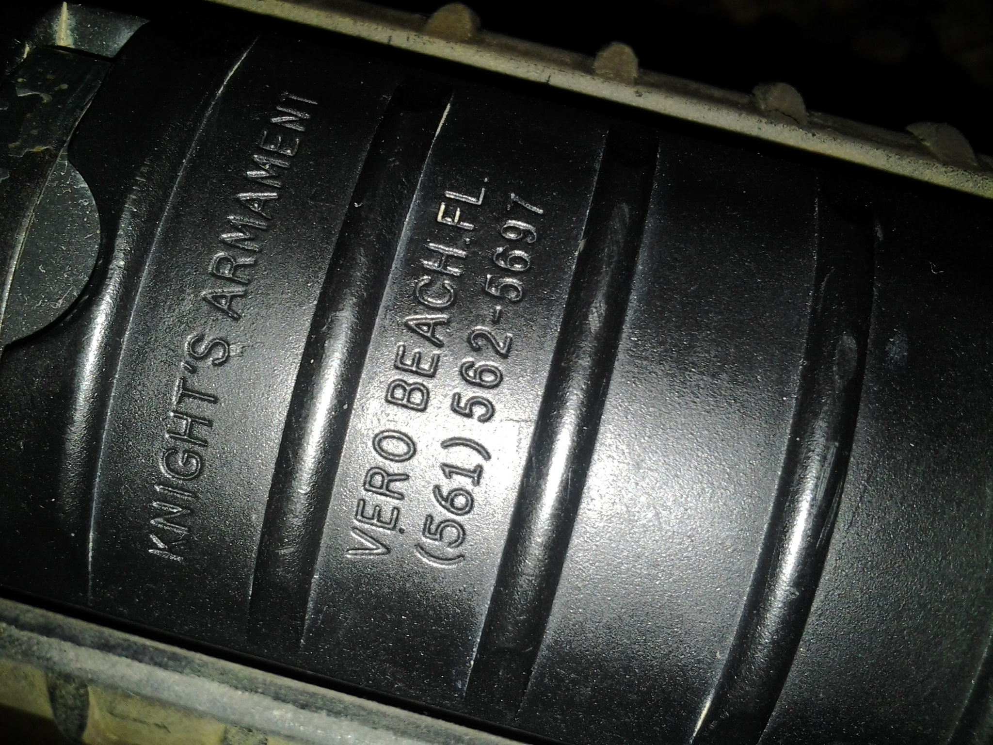

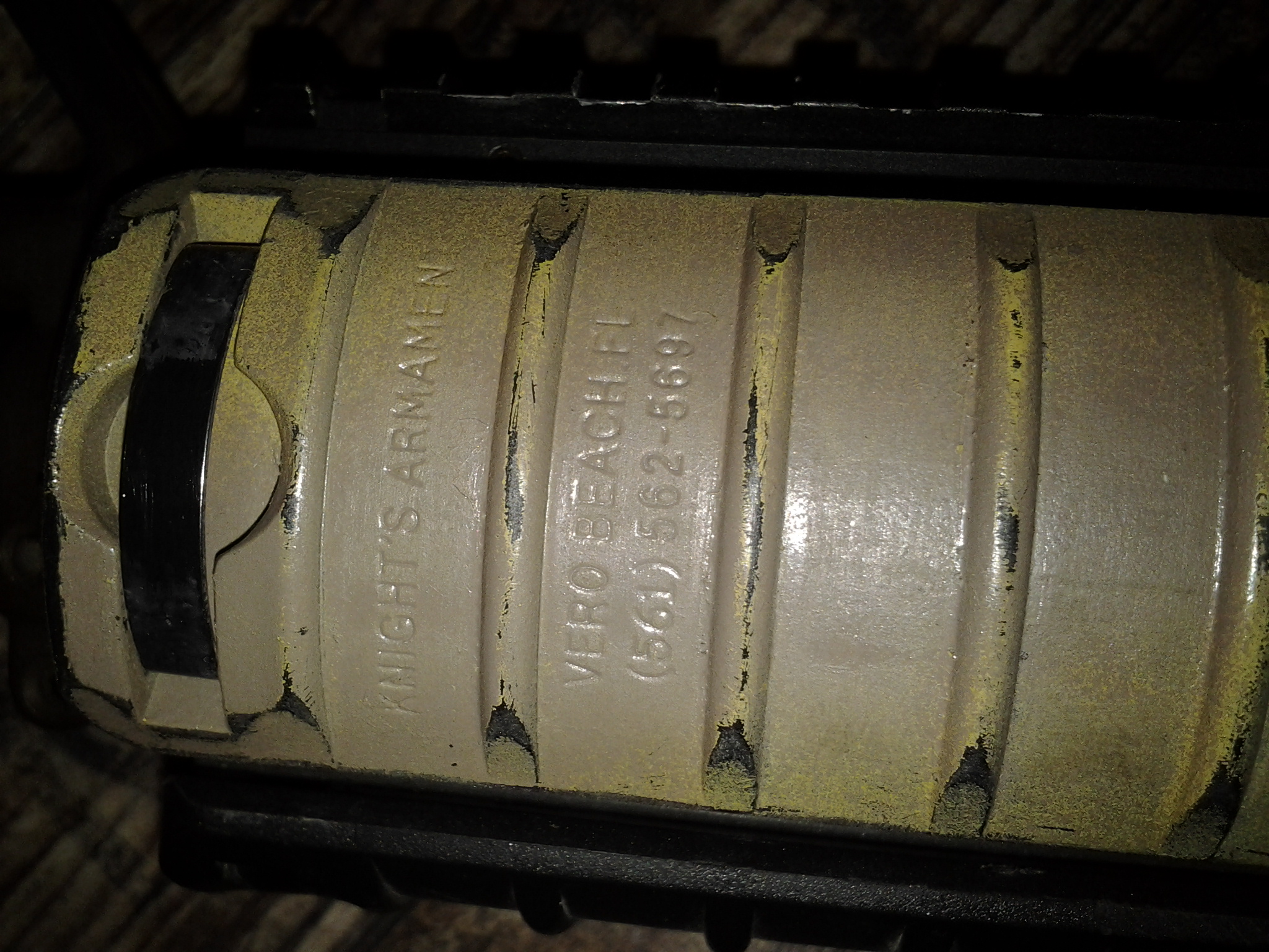

Ke zbrani jsem dostal také krytky na ris.maji ražení.
2012-01-08 14.55.11.jpg [ 1.02 MiB | Zobrazeno 19934 krát ]
2012-01-08 14.56.14.jpg [ 1.27 MiB | Zobrazeno 19934 krát ]

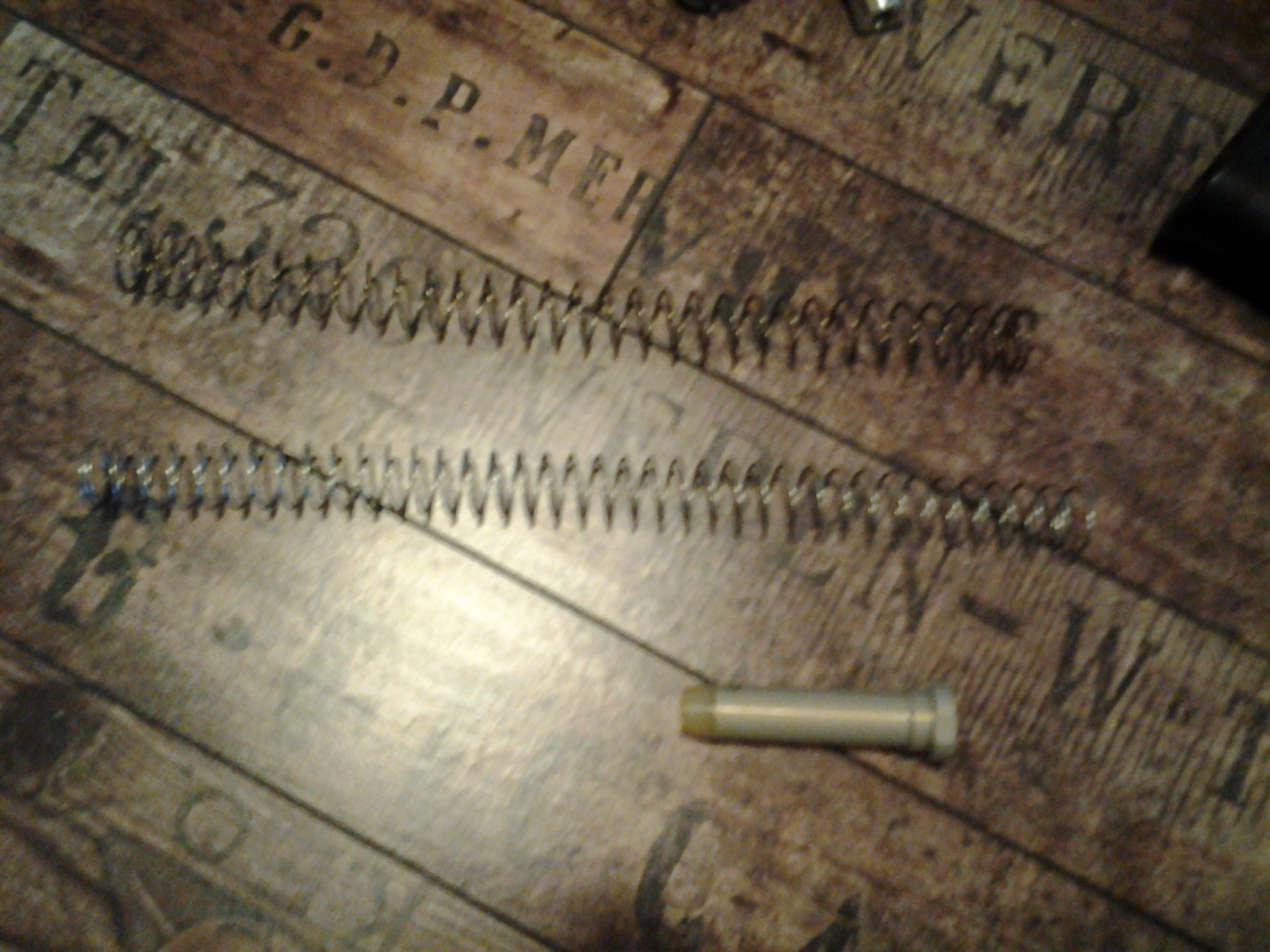

Buffer je mnohem bytelnejší ,než v GBB m4kách od Wellu/AGM:
2012-01-08 14.50.47.jpg [ 906.32 KiB | Zobrazeno 19934 krát ]

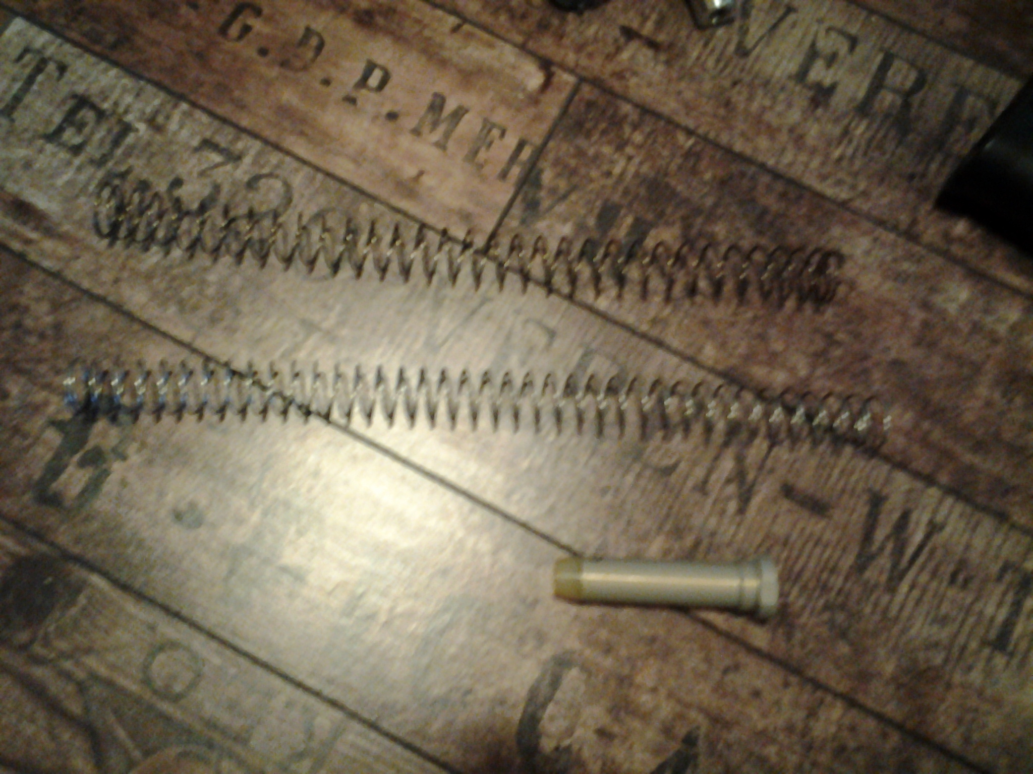

Zbraň mi fungovala i s letní vratnou pružínou,při použití Greengasu,ale jen na semi,na dávky je kombinace Greengas + tvrdši vratná pružina špatná.Rešením je slabší pružina(na fotce,ta horní)
ale to je doprovázeno ,,snížením kopance.
Druha varianta je použití Redgasu(a chci zkusit GHK co2)

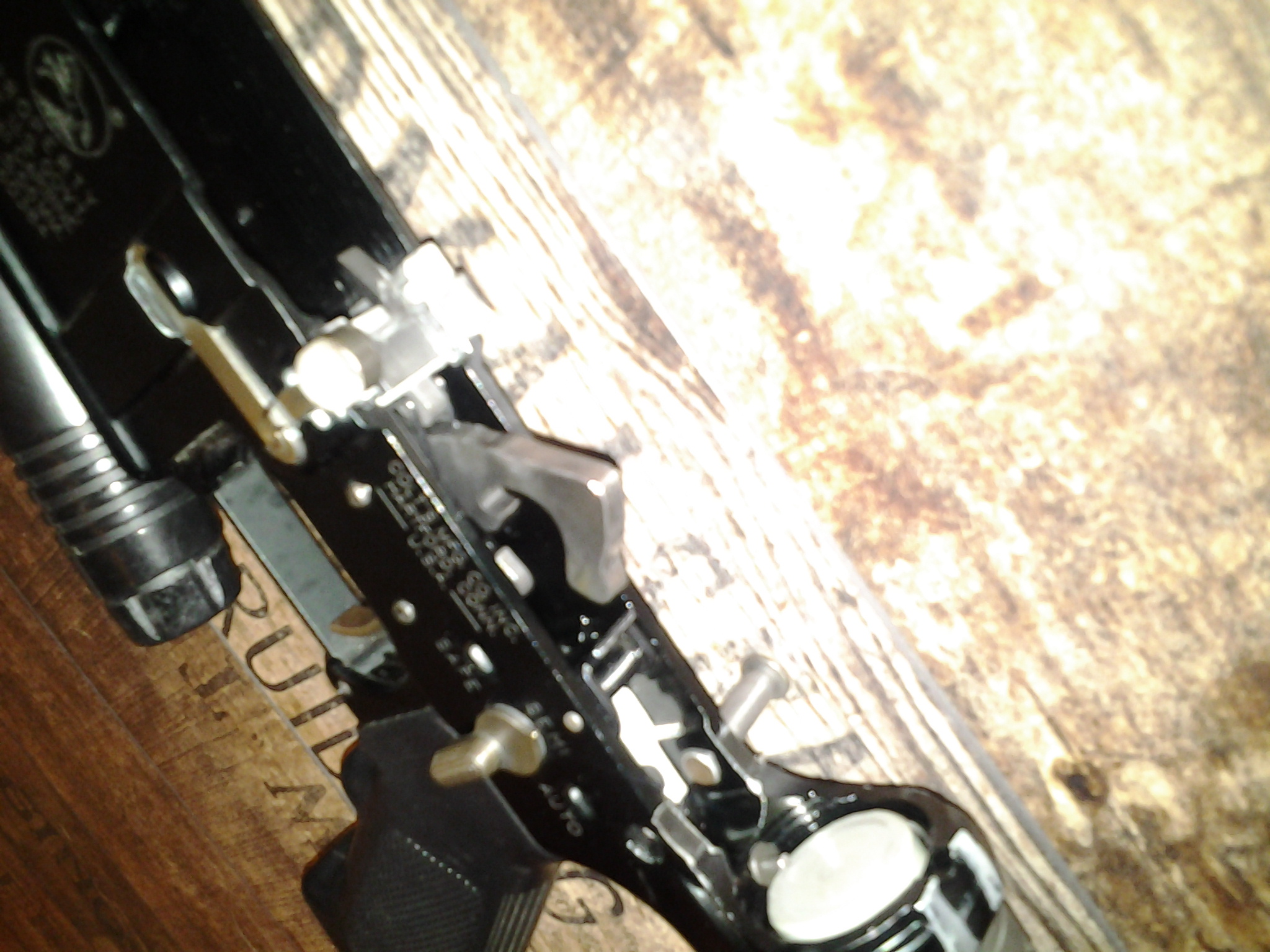

Trošku mě jen překvapilo,že kladívko nemá ložisko v horní části.Ale opotřebení není vidět,takže asi netřeba.
Když už jsem u toho těla,je prostě nádherné.
Nic se nekýve,žádné vůle .
2012-01-08 14.47.00.jpg [ 923.32 KiB | Zobrazeno 19934 krát ]
2012-01-08 14.48.10.jpg [ 700.66 KiB | Zobrazeno 19934 krát ]
