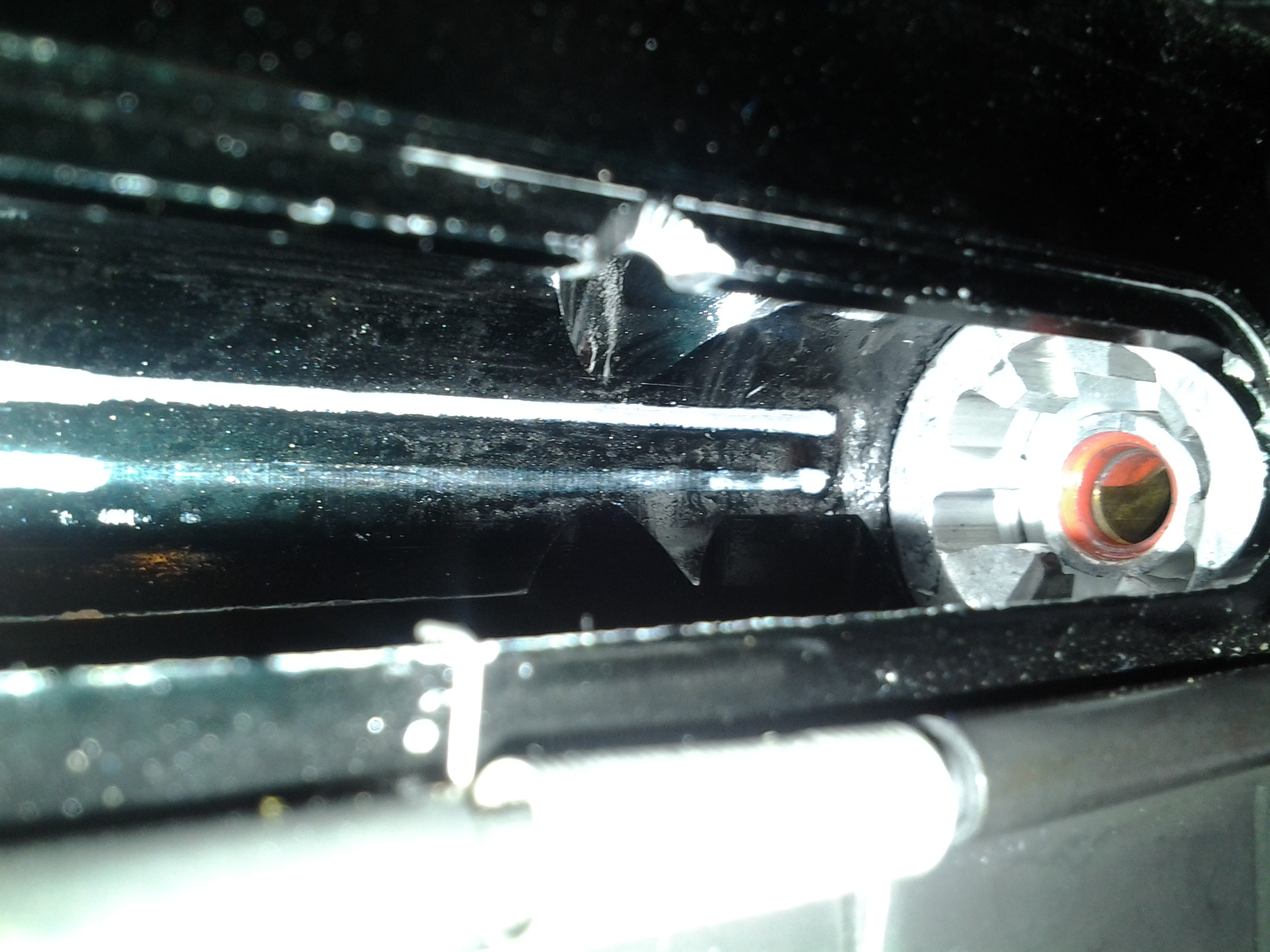

V mé zbrani byla měněna hop up komora,za 5KU za pár usd.Na fotce je zbraň,původní komora(bez regulace hop upu),původní držák hlavně,a zimní vratná pružina. zásobníky jsou 2 od WA a 1 od GHK(ten s trochu jinou barvou) Komora s gumičkou funguje jak má,i při teplotě blízké nule.(Ale žádné kropení,jen asi 20 vystřelů za hodinu) Fotky komory: Příloha:
2012-01-08 14.53.05.jpg [ 905.63 KiB | Zobrazeno 22894 krát ]
2012-01-08 14.49.10.jpg [ 758.53 KiB | Zobrazeno 22894 krát ]

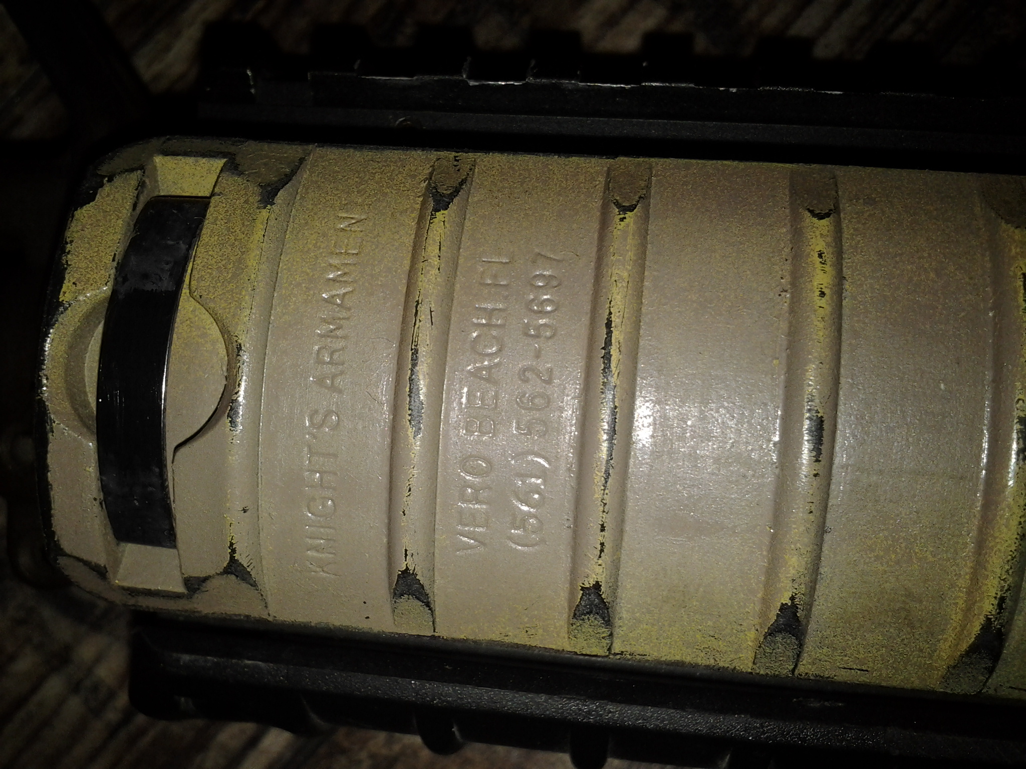

Ke zbrani jsem dostal také krytky na ris.maji ražení. Příloha:
2012-01-08 14.55.11.jpg [ 1.02 MiB | Zobrazeno 22894 krát ]
2012-01-08 14.56.14.jpg [ 1.27 MiB | Zobrazeno 22894 krát ]
