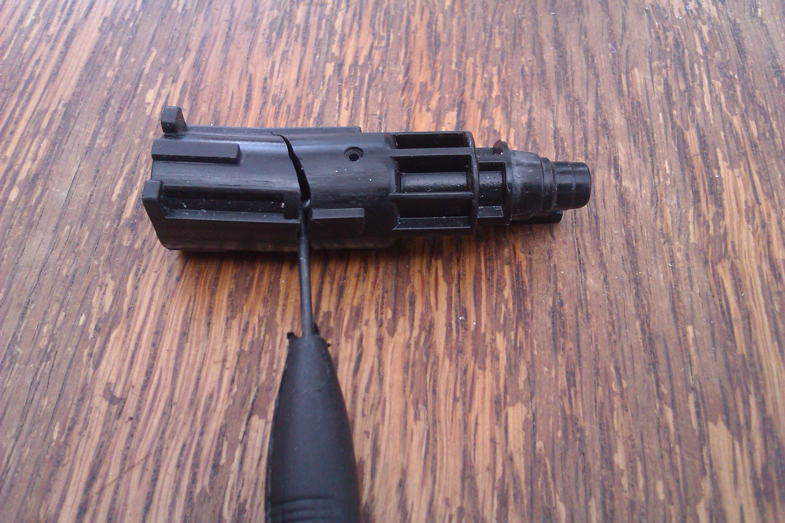

Pokročil si nejako ? Mne momentálne štrajkoval glock a nevedel som prísť na problém prečo ho občas neobtiahne a klesá výkon.
Nakoniec to bola prasknutá tryska trochu netradičným spôsobom. Skús skontrolovať celú blowbackovú jednotku , hlavne ale ústie trysky. :wink:

Nový příspěvek Re: Tokyo Marui Glock 17 má málo FPS
Na tom nie je nič netradičné takto praskajú TM a WE pôvodné trysky bežne mám ich doma peknú zbierku.

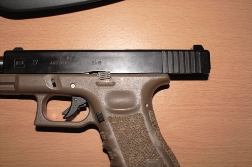

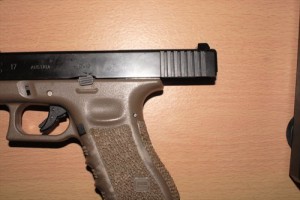

panove dovolim si exhumovat toto tema.
Dostal se my do pracek G17 od TM a ma stejny problem jako v prispevku vyse = pri obtahnuti zaveru pokud tlacim smerem dozadu a dolu jde zaver OK. Vrati se mirne dopredu a lze uvolnit pres pojistku zaveru. Pokud ale pri obtahnuti potahnu mirne nahoru tak zustane zasekly vzadu. Je treba nejdriv jemne potlacit spoust a teprve pak lze uvolnit pres pojistku zaveru.
Co s tim?
Dalsi problem je ze origo zasobniky po naplneni plynem daji max 3rany a konec. Ovsem neslysim unikat plyn... Pozivam bezny GG.
Par fotek k ilustraci situace.
Poznámka: zaver ve spravne poloze

Poznámka: zaseknuty zaver vzadu
IMG_3030 (2).jpg [ 39.71 KiB | Zobrazeno 17696 krát ]

Nový příspěvek Re: Tokyo Marui Glock 17 a jeho problémy
Je ram zrejme vychozenej BBhousing, nebo opotreobovany tahlo spouste, kazdopadne je evidentni ze je problem zde. tahlo spouste se po ceste zaveru dozadu resetuje, resp resetuje spoust, no a nekde je us malo mayerialu, omrkni to.
Cau Dogu - nakonec se na to podival kamos co dela plynaky... Potvrdil my moji domenku o "lokaci" problemu. Nakonec jenom jemne prebrousil hrany na zachytu a ono to uz jede jak ma (otazka je jak dloho to pujde - preci jenom je to uz starsi kus a ma hodne za sebou)... Bohuzel zaroven zjistil ze je praskla pistnice a tudiz cekam na nahradni dil abych mohl otestovat...
